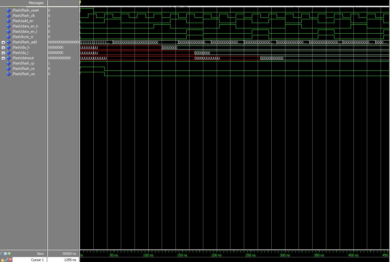

also habe es jetzt mal so versucht. Ich habe eine .mcs datei erstellt
und folgendes eingefügt
:10000000FFB07A543A281C130D09060403020101BB
:00000001FF
Dies bedeutet das ich 16 Werte 8bit breit abgespeichert habe.
Ich habe dann mich nach dem Datenblatt gehalten und habe folgendes
geschrieben
library IEEE;
use IEEE.STD_LOGIC_1164.ALL;
use IEEE.STD_LOGIC_ARITH.ALL;
use IEEE.STD_LOGIC_UNSIGNED.ALL;
---- Uncomment the following library declaration if instantiating
---- any Xilinx primitives in this code.
--library UNISIM;
--use UNISIM.VComponents.all;
entity FLASH_CONTROLLER is
    Port (   FLASH_RESET    : in  STD_LOGIC;
          FLASH_CLK     : in  STD_LOGIC;
          FLASH_ADD    : out   std_logic_vector (23 downto 0);
          FLASH_CE      : out std_logic;                 -- CHIP ENABLE
          FLASH_OE      : out std_logic;                  -- OUT ENABLE
          FLASH_DATA    : in STD_LOGIC_vector (7 downto 0);
          DATAOUT      : out std_logic_vector (7 downto 0));
end FLASH_CONTROLLER;
architecture Behavioral of FLASH_CONTROLLER is
22
23
Signal cnt     : integer range 0 to 3;
24
Signal CE,OE   : std_logic:='1';
25
Signal ADD,ADD1: std_logic_vector(23 downto 0);
26
Signal DA      : std_logic_vector(7 downto 0);
27
Signal ADD_ENABLE: std_logic;
28
begin

Gast #1530716
da mein Flash nur 8 bit Daten hergeben kann, und ich aber 12 bit brauche
muss ich also alle 2 zyklen 2 byte zusammensetzen. Dazu habe ich oben
den Code umgeschriebn und ein Zusandsautomat erstellt.
Meine Frage, mein Ausgang ist 12 bit breit. Wie weise ich den unteren
bits das untere byte aus den Flash und den höreren bits das höhere byte
aus den Flash zu?
Wie ich das über den Zustandautomaten mache, weiß ich schon, mir gehts
nur um Teil wo ich die Zuweisung machen soll. ICh habs mal im code
geschrieben.
Ich wäre euch für ein Tipp Dankbar!
Hier mal der VHDL CODE

Gast #1531885
vielen Dank für die Ratschläge. Ich habe es nach der ersten Methode
gemacht und wollte jetzt mal ein Zahlenbeispiel geben und wollte mal
fragen ob es so passt und ob der vhdl code dazu passt.
Ich habe die Zahl 4095 => in hexadezimal 0FFF. Ich habe dann das erste
byte in 0F und das zweite byte FF in der mcs datei geschrieben. Und mein
zustandsautomat funktioniert so:
Grundzustand =>
=> Vorbereiten (Hier wird Addresse angelegt) =>
=> Warten =>
=> Lesen_HI (Hier wird das erste Byte gelesen was ja den 0F wert hat)
=> Anlegen_low (Nächste Addresse wird angelegt)
=> Lesen_low(Hier wird das zweite byte gelesen was ja den FF Wert hat
und ich gebe hier die daten Aus)
=> Anlegen_HI => (Nächst Addresse anlegen) Lesen_HI (Hier wieder zurück
ans LesenHI)
Nach den Ratschlag Simulieren zu sollen, hab ich mir Modelsim instaliert
und lese mir ein Tutorail durch. Ich komme aber nicht so ganz zu recht.
Ich habe eine Testbench erstellt, und auch ins Modelsim geladen, aber es
wird nicht so simuliert wie ich es programmiert habe. Ich habe mal ein
Bild angehängt. Muss ich noch was beachten, oder gibt es ein
verständlichers Tutorial als das von Xilinx??
Hier jetzt mal der vhdl code

so jetzt hab ich mal die Signale die ich wollte. 2 Fragen,
wieso wird alle data signale nicht weiter geändert?
Wie kann man den Abstand der  weißen senkrechten Striche in Modelsim
verkleinern, das sie auf die Flanken passen?
Igor
#1532271
Weil du ja vom Flash keine Daten lieferst. Du müsstest den Flash in der
Testbench so nachbilden, dass er bei unterschiedlichen Adressen
unterschiedliche Daten liefert am Ausgang.
Die sind durch den Zoom-Faktor so vorgegeben. Vielleicht kannst du mit
Cursorn arbeiten um die Flankenbeziehungen zu sehen. Du kannst beliebig
viele davon einfügen.
