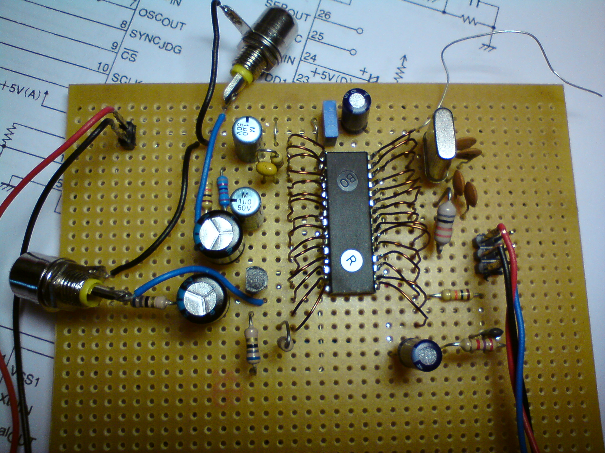

Hallo werte Gemeinde!
Ich hab aus einem alten Videorecorder einen OSD IC namens LC74776
ausgebaut und will den nun zum laufen bringen.
Wenn er funktioniert, sollte er einfach Zeichen am Fernseher ausgeben.
Es gibt auch schon andere Threads, die mir aber nicht weiter geholfen
haben.

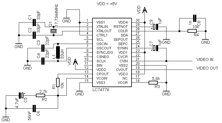

Die Schaltung und den Code zur Initialisierung hab ich hoch geladen.
(Der Code ist von http://www.dl1mfk.de/Projekte/Video/OSD_IC/index.htm
und sollte funktionieren)
Nun zu meinem Problem: Scheinbar schwingt der Quarz nicht richtig. Wenn
ich die Schaltung ordnungsgemäß anschließe und ein paar mal auf den
Quarz tippe, dann erscheint kurzzeitig das Bild und wird nach einigen
Sekunden wieder Schwarz.
Auf den Quarz steht JQ 17.734475MHz 32pF
Ich nehme an, dass die Aufschrift 32pF auf die Stützkondensatoren
bezogen sind. Ich hab 33pF eingebaut.
Ich hab es auch schon mit 22pF versucht - aber dann rührt sich gar
nichts mehr.
Was mach ich also bei dem Quarz falsch? Kann es an dem einen pF liegen?
Die Leitungen selbst haben ja schon parasitäre Kapazitäten...

Kann es an dem Schwingkreis an Pin6 und 7 liegen? Im original Schaltplan
waren da 18pF und 24pF Kondis verbaut. Ich hatte allerdings nur 2x22pF
Ich weiß leider nicht, welche Funktion der Schwingkreis hat. Weiß das
zufällig jemand? Im Datenblatt steht: "To generate the character output
dot clock" Das sagt mir echt Nüsse...

Gast #1515767
Moin erstmal!
Die Art des verlötens ist zwar ungewöhnlich aber das macht ja nix aus.
Zuerst würde ich vorschlagen uns die Platine auch mal von unten her zu
zeigen, da könnten wir schon mehr sehen wo was und wie gelötet wurde!
Wenn du mit dem Finger drauftippst und es erscheint was dann würde ich
nach kalten Lötstellen suchen und mir überlegen ob mit der Masse alles
in Ordnung ist.
Das sind erstmal meine Tipps ins helle des Morgens geschossen.
Zum Thema "Falsch eingebaut", dann dürfte er doch garnichts sehen und
der IC wäre wahrscheinlich geschrottet, oder nicht?
Gruss
Andi
Gast #1518588
Hallo!
Ich bin übers Wochenende weiter gekommen. Nach hundert mal prüfen und
messen bin ich mir sicher, dass die Schaltung passt. Der Quarz schwingt
jetzt auch brav. Ich hab festgestellt - wenn ich mit dem Tastkopf direkt
am Quarz messe, dann hört er auf zu schwingen und ich mess gar nichts
mehr. Aber auf den anderen Pins (zB. VCOR) kommen Rechtecke usw raus.
Daraus schließe ich, dass das Teil funktioniert.
Aber nun tut sich ein anderes Problem auf - ich bekomme kein Bild!
Soweit ich weiß, sollte ja das Videosignal ohne den Chip initialisiert
zu haben einfach durchgeschliffen werden oder?
Ich kann einfach gar nichts am Ausgang messen.
Wenn ich die Versorgungsspannung des ICs abschalte, dann wird ein Bild
durchgeschliffen aber äußerst instabil. Der Ausgang dürfte also nicht
kaputt sein.
Kennt sich jemand mit solchen ICs aus und weiß, was er tun sollte wenn
er funktioniert?
Grüße
Markus

Gast #1520697
limbo! schrieb:
> Ja - das Bild ist einfach nur schwarz. Misst man mit dem Oszi am
> Video-Ausgang, misst man eine Gleichspannung von 2V (genau 1.88V -
> 1.92V).
Schau doch mal ins Datenblatt (Kondensator in out).  :)
Gast #1520743
Jo den Kondensator werde ich morgen noch einbauen. Allerdings wird es
nichts bringen. Denn es ist doch egal ob 2V oder 0V am Eingangssignal
des Fernsehers anliegen - ohne Bildinformation am Ausgang der Schaltung
gibts auch kein Bild...
Grüße
Markus
#1520755
Vielleicht einfach an die Schaltung im Datenblatt halten.
Ansonsten hab ich dir noch mal ne Schaltung mit LC74763 in den Anhang
gepackt. Vielleicht kannst du davon noch was verwerten. Zumindest der
Teil von- und zu Scart Buchse könnte interessant zum nachbauen sein.
