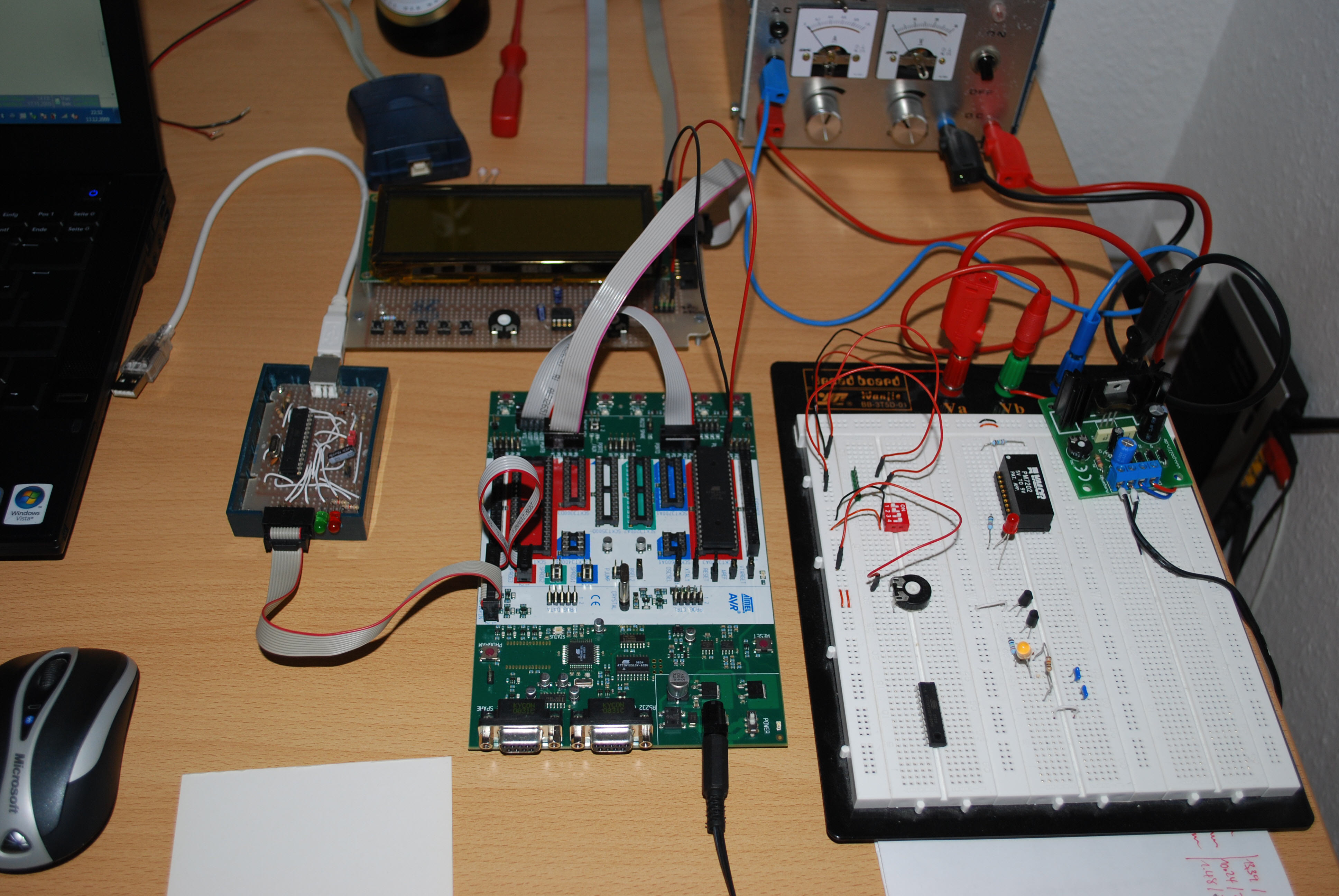

Hallo Marts,
bei Pollin.de kann man auch günstig bestellen!
Quarze sind unter Bauelemente->Pasiv->Quarze und soll kein SMD Quarz
also Bauform wie Bestellnummer: 230 007 oder klein aber kein SMD
Labor-Steckboard wäre auch nicht schlecht zB. (bei Pollin) 510175 oder
besser 510175
LCD zB. 120519 auf jedem Fall ein HDD 47780 Kompatibel !
ich bin auch Anfänger und ich sage, für den Anfang reich vollkommen paar
Atmega8 und 16 ODER 32
zB. 100910 2x und 100907 2x oder 100916
Wiederstände zB. 220618
Poti 240268
Leds 120495
Lötkolben + paar Leds kann ich dir schenken, ich loge mich nacher und
schreibst du mir ein mail
Martin
PD: mein kram sieht so im Bild aus ;-)
