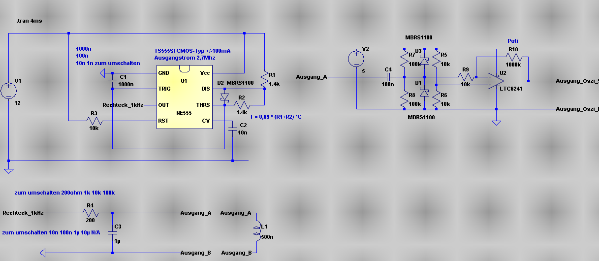

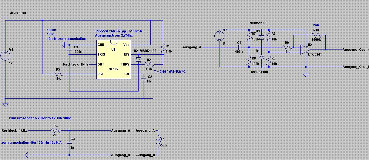

da ich mir im Moment kein LCR-Meter leisten möchte dachte ich mir, ich
könnte die Induktivität einer Spule auch andersder ermitteln.
Meine Idee ist es, mit einem TS555 ein Rechtecksignal (50-50) zu
erzeugen.
Dieses wird über einen Widerstand an einen Kondensator bekannter Größe
geleitet. Parallel zu diesem befindet sich eine Spule.
Es entsteht ein sinusförmiger Spannung durch den Parallelschwingkreis,
welche ich verstärke.
Anschließend müsste ich mit der am Oszi abgelesene Frequenz
(Periodendauer) die Spule berechnen können.
Ich würde euch nun gerne Fragen, ob dieses Vorhaben realistisch ist und
ob meine Schaltung (siehe Schaltplan) funktioniert.
Stützkondensatoren sind nicht verzeichnet.
Was könnte man noch zur besseren Hife ergänzen.
Der TS555 ist eine CMOS veriante des NE555.
http://www.datasheetcatalog.org/datasheet/stmicroelectronics/4077.pdf
Bei dem LTC6241 weiß ich noch nicht was ich dort nehmen sollte. Es war
das einzige passende Bauteil in der lib, welches ich gefunden habe.
http://cds.linear.com/docs/Datasheet/624012fd.pdf

Dazu müßtest du aber die Frequenz variabel machen. Mit dem Oszi
bestimmst du dann diejenige Frequenz, bei der die Ausgansgsspannung
maximal wird. Dazu brauchst du eigentlich keine OPamp-Schaltung, sondern
kannst das Oszi direkt an den Parallelkreis hängen.
Du müßstet mal simulieren, was für Kapazitäten du brauchst, um mit den
geplanten Induktivitäten eine brauchbare Parallelresonanz zu erhalten.
Das geht nämlich nicht mit allen Kapazitäten. Außerdem solltest du R4
veränderbar machen, um das Resosnanzverhalten zu optimieren, da auch R4
die Resonanz soweit bedämpfen kann, daß sie verschwindet.
Denke daran, daß auch der Serienwiderstand der Induktivität die Güte und
damit die Resonanzfrequenz beeinflußt. Das solltest du ebenfalls in die
Simulation miteinbeziehen. Ich kenne deine Induktivitäten ja nicht...
Kai Klaas

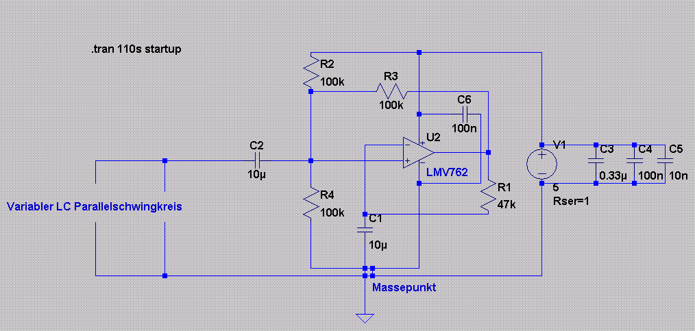

Schau mal hier.
Die Standardschaltung mit Komparator als aktives Element des Oszillators
wird in vielen preiswerten Geräten verwendet. Das funktioniert sehr gut.
http://sprut.de/electronic/pic/projekte/lcmeter/lcmeter_sch.gif
Eine einfachere Lösung. Wahrscheinlich nicht ganz so genau.
Beitrag "Induktivität messen"

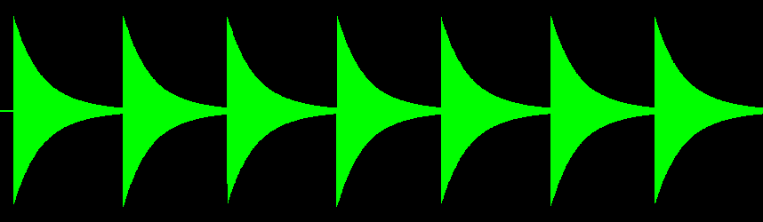

Ich dachte mir das so.

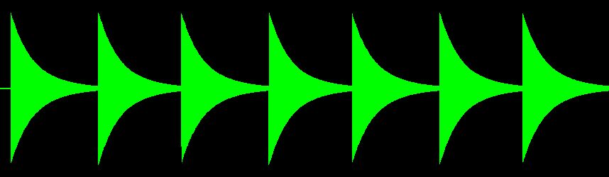

Mein NE555 liefert eine Rechteckspannung im Verhältniss 50zu50.
Bei jedem Spannungssprung von 0V auf 12V oder von 12V auf 0V beginnt der
Parallelschwinggkreis zu schwingen. Dieses schwingen dauert jedoch
kürzer als eine halbe Periode. Also die Spannung im Schwinggkreis geht
auf fast 0V vor jedem Spannungssprung, denn die Spule ist
Gleichstromseitig ein Kurzschluss. Das sähe dann aus wie auf dem Bild im
Anhang.
Der Opamp dient nur dem Verstärken der Spannung. Im Bild, also bei
200ohm, 1µF und 500nH währen es 40mV peak. Das geht bei einem DSO schon
fast im Rauschen unter, wenn man einen 1:10 Tastkopf benutzt.
Laut meiner Excelberechnung käme dann ein Schwingen mit 225.079,08Hz zu
stande.
Das verschwinden ist mit eingeplant. Ich brauche zum Messen keine
anhaltende Osszilation. Die kurze Oszilation reicht um die Periodendauer
zu messen.
Den Widerstand R4 und den Kondensator C3 würde ich varible gestalten.
Müsste aber dabei stehen.
R4 = 200,1k, 10k und 100k
C3 = 10n, 100n, 1µ und 10µ
Das müsste für die meisten Induktivitäten reichen. Natürlich ist bei
unter 100nH Schluss. Dann spielen schon die parasitären Kapazitäten des
Aufbaus und die parasitären induktivitäten des Kondensator eine Rolle.
Erhoffe mir jedoch eine Genauigkeit von ca. 5%.

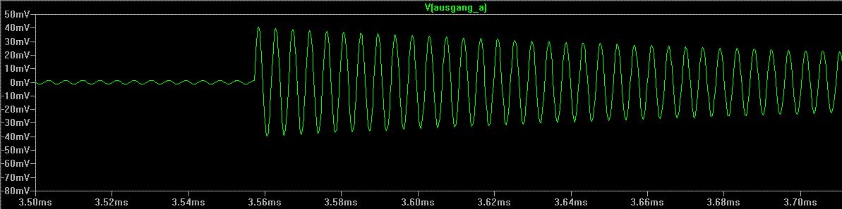

von A. R. (redegle)
Noch mal den Spannungsverlauf etwas genauer.

Warum nimmst du nicht die tausendfach erprobte Schaltung mit dem
Komparator als Oszillator? Es gibt gute Gründe warum praktisch niemand
die von dir gewählte Schaltung nimmt. Aber ich will dich nicht bekehren.
Man lernt aus Fehlern bzw. Versuch macht klug.
von Kai Klaas (Gast)
Ach sooooo....
>stande.
Das ist die Thomson-Formel, nicht wahr? Aber stimmt die noch, wenn die
Schwingung so stark gedämpft ist?
Simuliere das Ganze doch mal mit TINA von Texas Instruments.
Kai Klaas
von A. R. (redegle)
Ja, diese Formel habe ich benutzt. Jedoch hat die Dämpfung laut meiner
Simulation scheinbar keine Auswirkungen auf die Frequenz. Aber genau
wegen solchen Sachen habe ich hier im Forum gepostet.

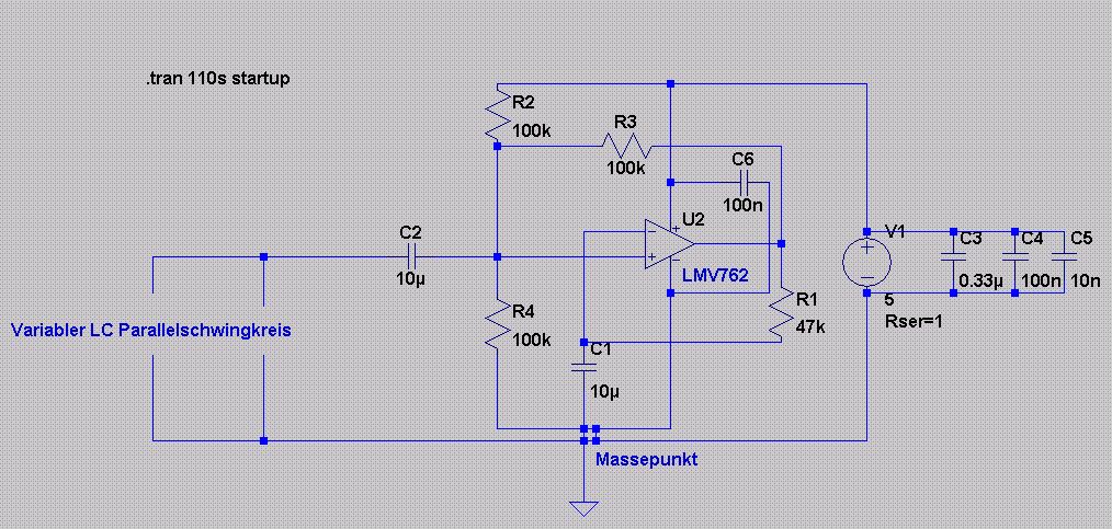

von Helmut S. (helmuts)
Du kannst ja die Frequenz messen mit der der Komparator(LM311) schwingt.
Daraus kannst du dann die Induktivität berechnen. Was anderes macht der
PIC auch nicht.
von A. R. (redegle)
Könntest du mir vielleicht erklären, was die Widerstandsanordnung um den
LM311N genau macht. Ich sehe dort nur 5 Widerstände und 2 Kondensatoren.
Der Widerstand R3 und der Kondensator C7 bilden einen Tiefpass. Bei dem
Rest bin ich mir jedoch unschlüssig.
Vielleicht stell ich mich etwas dumm an. Aber ich habe bis jetzt noch
nicht so komplexe Schaltungen berechnet.
R1, R2 Arbeitspunkt auf halbe Betriebsspannung
R4 Mitkopplung
R5 Pullup Widerstand
R3, C7 Ubatt/2 als Mittelwert
C3 AC-Ankopplung an den Schwingkreis
C8, C9 Schwingkreiskondensator, bei großem L größere Cs parallel
schalten.
Parallel dazu die externe Spule
Am Ausgang vom LM311 die Frequenz messen.
von A. R. (redegle)
OK Danke.
Das werde ich mal simulieren und schauen wie die Schaltung genau
funktioniert.
Sehe ich das richtig, dass der LM331N die Schwingung aufrecht hält?
Wenn ja, dann würde das die Schaltung vereinfachen.
A. R. schrieb:
> OK Danke.
> funktioniert.
Ja.
Du brauchst wirklich nur einen C und die zu messende Spule am Eingang.
Eine sinusförmige Spannung zu erzeugen sollte mit R2R Ladder und
Operationsverstärker nicht allzu schwer werden, oder?
Ansonsten, nen xmega hat ja zum Beispiel zwei DACs eingebaut.

(1% oder 2%) . Viel besser wird man auch kaum brauchen, denn die Messung
über die Frequenz ist nicht besonders genau. Auch 5% Genauigkeit können
schon reichen.
Um wirklich genaue Werte geht es ja bei Induktivitäten nur selten. Oft
geht es ja eher darum, die Größenordnung zu bestimmen, da machen dann
10% Abweichung nicht wirklich was aus.
Wenn es ganuer werden soll, sollte man anders messen: mit konstanter
Frequenz und dann mit Phasenrichtiger Spannungsmessung bzw. bzw. als
Brücke mit Nullabgleich.

von A. R. (redegle)
Nochmal zu diesem Schaltplan.
http://sprut.de/electronic/pic/projekte/lcmeter/lc...
Gibt es auch Operationsverstärker, die für diesen Einsatzzweck besser
geeignet sind als der LM311.
Wenn ich das richtig interpretiere, dann braucht man nur einen
Komparator, der einen sehr kleinen input bias current hat.
Der LM311 hat
-respons time 200ns
-Input Bias current 100nA
-Anstiegsgeschwindigkeit 7V/µs
http://www.national.com/ds/LM/LM311.pdf
Liese sich stattdessen auch ein LMV762 verwenden?
-Propagation delay 200ns
-Input Bias current 0,2pA
-Rise und Fall time unter 2ns
http://www.national.com/ds/LM/LMV761.pdf
von A. R. (redegle)
Habe die Schaltung nun wie im Anhang aufgebaut.
Möchte euch nun mal meine Erfahrungen posten. Bin noch nicht ganz
Glücklich.
Als erstes habe ich eine große Spule getestet, welche sehr
Wahrscheinlich aus einer Frequenzweiche oder ähnlichem stammt.
Kapazität     Frequenz           Rechnerische Induktivität
1nF           73350Hz            4708038,731nH
10nF          22000Hz            5233532,213nH
100nF         6700Hz             5642748,031nH
1060nF        2120Hz             5316951,223nH
10030nF       666Hz              5690233,309nH
Das währen 20% Abweichung zwischen 1nF und 100nF.
Das 2te war eine kleine Spule aufgewickelt auf einem Ferritring.
1nF           831910Hz            36600,54681nH
10nF          270000Hz            34746,63362nH
100nF         86570Hz             33799,12274nH
1060nF        25000Hz             38234,40892nH
10030nF       Verzerrt            nicht möglich
Das währen ca. 13% Abweichung zwischen 100nF und 1060nF.
Das letzte war ein sehr kleine Spule
1nF           Verzerrz           nicht möglich
10nF          705000Hz           nicht möglich
100nF         180460Hz           509,6382659nH
1060nF        Verzerrt           733,7911878nH
Das währen ca. 44% Abweichung zwischen 100nF und 1060nF.
Nachdem ich das berechnet habe gefällt mir das Ergebniss gar nicht mehr.
Gibt es vielleicht irgendwelche Tips zum Aufbau? Im Moment habe ich 2
verdrillte Verbindungskable zwischen der Platine mit dem Op und dem
Schwingkreis. Die Entfernung ist ca. 10cm. Würde es helfen, wenn ich
dort eine Koaxialkabel verwende?
Ein weiteres Problemes währe: Wenn ich eine sehr kleine Induktivität
verwende schwing der OP mit 20kHz unabhängig davon, wie viele
Kondensatoren ich dazuschalte.
Als letztes noch ein Bild wie es auf dem Oszi aussieht, wenn ich
Verzerrt angegeben habe.
Ggf. könnte ich noch ein Foto vom Aufbau machen.
