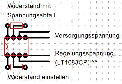

von Michael D. (etzen_michi)
Sehe ich es richtig das der  "LT 1083 CP" (<- gleichzeitig Reichelt
Art.Nr.) zwischen Vout und Adj. eine Spannung von 1,2V hat? (Adj. 1,2V
negativer Vout)
Falk Brunner schrieb:
>>Kurzschluss entferne und dann meinen Verbraucher (Led, Akku oder was
>>auch immer) ranhängen kann. Sehr praktisch zum Laden von Akkus wenn ich
>>davor das gleiche mit Spannungsbegrenzung packe.
>Dann hast du hoffentlich den Artikel Konstantstromquelle gelesen und
>festgestellt, dass bei 24V/3A dein Stromregler 73W verbraten muss. Da
>braucht man einen ORDENTLICHEN Kühlkörper.
>Bei solchen Leistungen nimmt man besser einen Schaltregler.
Die 73W verbrät er doch nur wenn ich ihn als Spannunsquelle einstze,
minimal Spannung habe und 3A ziehe ^^ (Wenn ich mich irre warum?).
Ich überlege gerade ob ich jeweils einen LT1083CP nutze. Der dürfte dann
ja (wenn ich mich richtig informiert habe) max. ca.8Watt verbraten oder?
>Ja, genauso wie der LM317 (naja, offiziell hat der 1,25V)
Das ist super! Den werde ich wohl den nehmen ^^. MIST. Mir fällt gerade
ein: Wie soll ich das mit der Konstantstromquelle machen? bei 1,25V
Verlust bei 7,5A müssten meine Potis und parallelen Widerstände jeweils
eine Leistung von ca. 10Watt haben ^^. Gibt es da eine andere
Möglichkeit? (z.B. ein IC welches einen Spannungsabfall misst und dann
je nach einen Widerstand/Spannungsabfall welcher an einem anderen Pin
sitzt an wiederum einem anderen Pin eine Spannung abgibt)???
Hoffe das man versteht was ich meine.
Damit man meinen Vorherigen beitrag besser verstehen kann (kann da
irgendwie kein Bild mehr anhängen)
Bessere Erklärung:
z.B. Das das IC immer versucht die Spannunsabfälle an dem oberen und
unteren Widerstand glich zu halten indem es den Ausgang
regelt/verändert. ^^ man ist das eine einfach erklärung ^^.
von Falk B. (falk)
@  Michael Dierken (etzen_michi)
Stimmt.
Nöö, der ist quasi identisch zum LM317, nur dass er mehr Strom aushält.
Wo kommen die 7,5A plötlich her?
Bei deinen urspünglich genannten 3A muss der Poti 11,25W aushalten. P ?
I^2*R. Real eher mehr, weil das die Minimumstellung ist.
Lies den Artikel Konstantstromquelle
MfG
Falk

übersehen.
MaWin schrieb:
>> Wollte Stufenfreie einstellung haben ^^.
>Das klang aber nicht nach stufenlos, sondern eher sehr stufig:
>> wo ich dann 4 Regler habe (1A, 100mA, 10mA, 1mA)
Meinte das so das ich ein Regler habe womit ich die mA 0-9 einstellen
kann, einen womit ich die mA 10-99, einen mA 100-999 und einen A 1-x,
sodass ich das genauer einstellen kann^^.
>> Meine Maximale Spannung an dieser Schaltung wäre 24V
>Bei 3A könnte also der Regler bis zu 68 Watt in Wärme umwandlen müssen.
Die volle Leistung ist nur bis 12V möglich da ich über 12V nur ca. 0,8
Ampere ziehen kann. Und die Potis würden ja nur eine Spannung von 1,25V
Vernichten (es seiheden ich machn Kurzschluss).
>> (allergings umschaltbar auf 12V da Computernetzeil).
>Was hast du für ein Computernetzteil?
>Die normalen haben +12V und -12V, aber die -12V mit sehr geringer
>Leistung.
>Du willst doch nicht deine Last zwischen +12V und -12V schalten?
>Dir ist schon klar, das die -12V explodieren, wenn du niederohmig die
>+12V darauf gibst.
Deswegen auch umschaltbar. Wenn ich hohe Spannung brauche aber geringen
Strom kann ich biszu 24V ziehen, wenn ich weniger Spannung aber mehr
Strom brauch kann ich auf GND <-> 12V schalten und komme auf theoretisch
biszu 18A. Wenn ich zuviel last an die -12V hänge schaltet das NT ab und
ich muss nur einmal aus und wieder an machen.
>Auch eine Konstantstromquelle liefert eine Spannung, nur halt keine
>konstante.
Richtig hier ist der Strom kostant welches er macht indem über einen
konstanten Widerstand (Potis) immer eine konstante Spannung abfällt.
Wenn ich das als Stromquelle aufbauen würde über die Widerstände (auch
wenn mir keine logische verwendung einfällt) würde er es schaffen diese
Leistung zu verbraten.
>Richtig, ein 0.5 Ohm Widerstand als Last z.B. braucht die 3A bereits bei
>1.5V, bleiben 24V-1.5V=22.5V für den Regler übrig, die er bei 3A zu
>verheizen hat, macht 67.5W, allerdings hält der LT1085 nur 30W aus
>(schau halt mal in so ein Datenblatt) und der LM317 - siehe Diagram
>current limit - schafft auch keine 1.5A bei mehr als 15V.
Werde nochmal nachschauen, so wie ich das verstanden hatte ist dieses
Bauteil ein Schaltregler, welcher max. 1Volt vernichtet (bei max.
Auslastung 1,5V).
Hoffe ist nicht zu lang geworden ^^ ... habe mir die ganze Zeit
vor/während dieses Themas Schaltpläne und so weiter für
Konstantstromquellen angeschaut und mache dies nun weiterhin ... Ist
aber aufjeden Fall hilfreich eure Hilfe ^^

von Falk B. (falk)
>Hmm... nachdem was ich gelesen habe ist das ein solcher Schaltregler ^^
Nöö, das ist ein fast normaler Linearregler.
>mit ca. 1V Verlust (Spannung) und einem max. Strom von 7,5A. Muss ich
>nochmal nachgucken.
Tja, das ist aber ETWAS anders gemeint. Der Regler funktioniert noch,
wenn nur noch 1V Differenz zwischen Ein- und Ausgang abfallen. Deshalb
heisst der auch Low Drop Voltage Regulator. Normale Dinger ala LM317
brauchen 2-3V.
>So entnehme ich das zumindest dem Datenblatt.
Den Regler gibt es in drei Ausführungen, die größte kann 7,5A.
>Ich dachte am Poti fällt nur 1,25V ab sprich 1,25V*7,5A=9,375W.?
Ahhhh, stimmt. War in Gedanke wo anders.
>Es wird ja so gemacht das die last über dem Poti am Ausgang hängt und
>direkt an Adjust?.
Ja. Aber für solche Sträme macht man das anders, wei bereits gesagt.
Nennt sich 25 Gang Präzisionspotentiometer, die gibts auch mit Zahlen
drauf.
Vergiss es!!!! Mit deinem "Wissen" ist das schlicht sinnlos! Besorg dir
ein richtiges 24V Netzteil oder vergiss es.
MFg
Falk
Ich dachte das mit der Stromregelung mache ich so:
Beitrag "Re: Konstantstromquelle für hohe Ströme"
Das mit den 12/24V geht nur um die Versorgungsspannung der Stromregelung
sodass ich einerseits die Möglichkeit habe 8Leds 2,95V (Hoche Spannung
geringer Strom) in Reihe mit 20mA zu Schalten, aber auch einen Akku mit
3A (Geringe Spannung hoher Strom) Laden kann.
