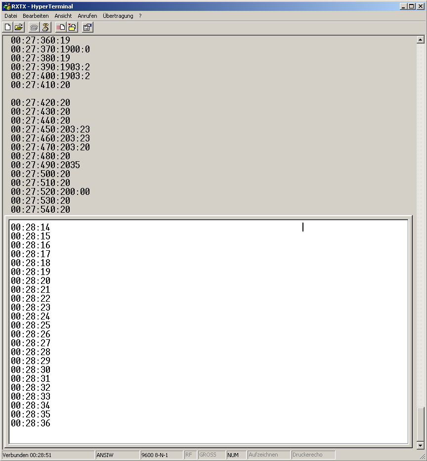

Hallo leute,
Ich arbeite gerade das Tutorial durch und in Ermangelung eines LCD's
habe ich mir gedacht, das Zeitsignal auf UART auszugeben.
Das funktioniert auch alles bestens nach ca. 12h arbeit (jaja, bin noch
neu).
Das Vorgehen ist, dass ich den nicht bei null anfange zu zäheln, sondern
bei der Ascii-Null (0x30). Das Ergebnis gebe ich dann sekündlich auf
UART aus.
Was noch nicht zufriedenstellend ist:
Ich brauche dafür 9 Register. Denn jede Stelle an der Uhr (hh:mm:ss)
bekommt ein Register, das sind schonmal 6. +2 Statusregister +temp1
Meine Frage:
Kann man das optimieren?
Welche stellen sind unschön?
Gruß, fiete

von holger (Gast)
Klar, zähl im BCD Code. Viele RTCs machen das so.

Durch Nutzung von Speicher: SRAM, siehe AVR-Tutorial: SRAM

Dann leg das Ganze doch im Ram ab.

von Karl H. (kbuchegg)
Da kannst du dann auch gleich einen Branch if equal machen
Noch was
    ldi   hminuten,  48
Da frage ich mich doch gleich, was der spezielle Zahlenwert 48 mit den
Minuten zu tun hat. Nach langen Analysen kommt man dann drauf, dass das
eigentlich der ASCII Code von '0' ist. Schreib das doch gleich so hin
    ldi   hminuten, '0'
dann sieht man das gleich viel besser. Ein
    inc   lsekunden             ;einer-sekunde um 1 erhöhen
    cpi   lsekunden, '9' + 1    ;maximum (10) erreicht?
erzählt mir im Code schon viel mehr über die Absicht des Programmierers
an dieser Stelle als ein
    cpi   lsekunden,  58    ;maximum (10) erreicht?
wobei hier pikanterweise auch noch die zahlenmässige Ähnlichkeit zu 59
(der höchsten Sekundenzahl in einer Minute) hinzukommt und man an einen
Tippfehler denken könnte

So, habe jetzt nen bissel weiter dran rumgebastelt. Jetzt benötigt man
kein einziges Register, weil alles im RAM abgelegt wird.
Nun habe ich allerdings noch ein Problem. Die Uhr geht ca. 1%nach und
ich hab nach vielen Überlegungen immernoch keinen Schimmer, woran es
liegt.
Auch zahlreiche Threats hab ich schon durchgelesen, aber nur die zwei
Fehlerquellen gefunden:
-"Schaltsekunden" fallen weg, da CTC Prescaler auf 1024 und Overflow:
3600-1
- Der externe Takt des STK500 ist falsch (3.683400 MHz) Das kann ich
leider nicht überprüfen, weder direkt noch indirekt.
- Es werden Interrupts verschluckt
das kann ich mir allerdings wirklich nicht vorstellen, weil ich
Interruptzeiten von max 70 takten habe. Der nächste Interrupt ist um 5
Größenordungen höher.
Ferner ist die Ausgabe im Hyper-Terminal komisch. Das Terminal ist ja in
zwei Bereiche geteilt. Diese werden aber irgendwie unterschiedlich
dargestellt. Im weißen Bereich sind IMMER alle Zahlen hübsch
untereinander. Scrollt man nach oben, dann bekommt man in unregelmäßigen
Abständen Fragmente. Hab mal einen Screenshot angehängt.
Ideen, was da los ist?
