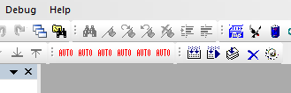

Hallo Dieses Bild bietet sich mir, wenn ich AVR-Studio starte: Bild 1 Und dieses, wenn ich ein Projekt öffne oder neu erstelle: Bild 2 Jemand ne Idee? Diese Leiste ist ja für das STK500. Hab deshalb für die STK500.exe auch mal den Kompatibilitätsmodus aktiviert, aber keine Verbesserung. Ach ja: nach dem Öffnen des Projekts gibts noch nen ErrorCode im Messagefenster: Error Code: -2147467259: Totaler Murks :( Habt ihr da ne Idee?

@Gast: Vorher war Vista drauf und da werd ich wohl kaum auf XP downgraden.(Zumal ich die Lizenz gratis von meiner Hochschule bekomme :D ) Windows 7 hat schon paar nette Verbeserungen dabei. Das Hauptaugenmerk liegt natürlich auf der stark verbesserten Taskleiste. (Ja, das kann man auch mit Zusatzprogrammen erreichen, ich weiß!)Zumal ich jetzt mit 64 Bit meinen kompletten RAM nutzen kann. @fck: Schon, aber ich seh nicht ein, wegen eines klitzekleinen Symbolleistenfehlers mir soviel Arbeit zu machen und den ganzen Kram dann doppelt zu installieren. Verbraucht ja auch Speicher.
Also ich habe keine Probleme unter Windows 7 x64 mit den Atmel Tools, egal ob USB oder serielle Verbidnung. JTAG ICE mkII und ISP mkII klappen problemlos. Den dargestellten Fehler kann ich nicht nachvollziehen. Aber wie sieht es denn mit der Funktionalität aus? Ist diese trotzdem weiterhin gegeben?
Jo sonst klappt alles. Beim Klicken auf eine der 5 AUTO-Tasten spinnt er bissl rum, aber programmiert anständig. Es liegt aber nur an der Software, denn beim STarten des Programms sieht ja noch alles normal aus. Erst im Projekt muckt es rum.

Welche AVRStudio-Version hast Du installiert? Der genannte Error Code sollte in der aktuellen Version gefixt sein: http://www.atmel.com/dyn/resources/prod_documents/releasenotes_avrstudio417.txt
ich hab die 4.18, gab's irgendwo hier auf uC.net

4.18 oder 4.18 SP1? Die Build-Nummer wäre hier interessant.

Ah, jetzt hab ich mal diese SP1er Version installiert. Beim 1. Starten schien das Problem gelöst. Doch nachdem ich AVRStudio noch mal geschlossen und wieder gestartet hatte: dieselbe Plörre :( Zum Haare raufen!
Oliver J. schrieb: > Weiß jemand ob der "XP-Mode" das Problem lösen kann? > Ich habe nämlich keine Lust mehr immer den VMWare-Player starten zu > müssen. Habe das Problem damit gelöst.
Johannes Hofmann schrieb: > Ah, jetzt hab ich mal diese SP1er Version installiert. Beim 1. Starten > schien das Problem gelöst. Doch nachdem ich AVRStudio noch mal > geschlossen und wieder gestartet hatte: dieselbe Plörre :( > > Zum Haare raufen! wie "jungfräulich" ist deine installation ? Also nur Win7 und AVRStudio ging ohne probleme (ja, ich teste wirklich jede von meinen 200gb+ an applications separat mit Win7 bevor ich migriere).
Naja, vor 10 Tagen installiert. Drauf sind natürlich meine ganzen Programme: FF, Thunderbird, Dateimanager, Spiele, Codecs
Hab mal zum Testen ein Assembler-Projekt erstellt. Da passt noch alles, aber wenn ich das Programm schließe und wieder aufrufe das selbe. Irgendwie wird da eine Einstellung in der Projektdatei vermurkst oder so ähnlich. Ich werd mal beim Support von AVR-Studio schauen.

AVR-Studio 4.19 hat das Problem bei mir gelöst.

Ich benutze Windows 7 (64bit) und AVR-Studio 4.19. Es funktioniert alles perfekt, STK 500 sowie Emulator JTAG ICE mkII. Gruss Werner
