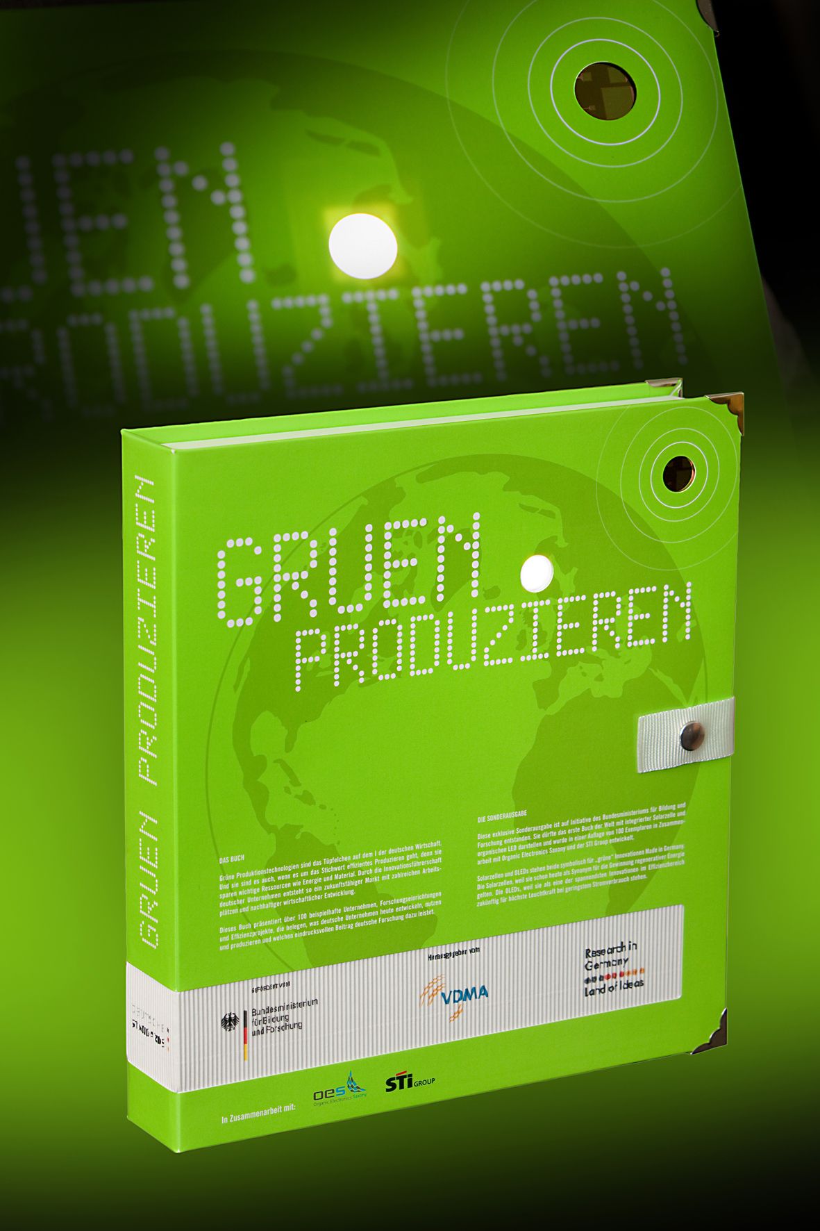

Hallo
Ein weiteres Beispiel für die Kombination von Printmedium & Elektronik
http://www.maschinenmarkt.vogel.de/themenkanaele/konstruktion/antriebstechnik_steuerungstechnik/articles/262109/
"…Der Clou des Schubers ist ein solarzellengesteuertes OLED, das einen
Teil des Buchschubers zum Leuchten bringt und damit erstmalig diese
Zukunftstechnologie in eine Verpackung integriert……"
Es leuchtet, das war’s auch dann schon, mehr Symbolcharakter für die
Thematik als Innovation - zumindest eine Akku, Knopfzellen freie Lösung
Gruss
Gast #1742804
Wow. Ein Buch, in das völlig überflüssiger Elektronikschnickschack
eingebaut ist als Symbol für Umweltfreundlichkeit und
Ressourcenschonung...
Was für ein Irrsinn.
Persönliche Seite #1743572
na immerhin, es ist nicht so lange her als stromverbrauch "unwichtig"
war, es ist zwar nicht wirklich umweltfreundlich aber es zeigt "das man
darüber schon nachdenkt"
