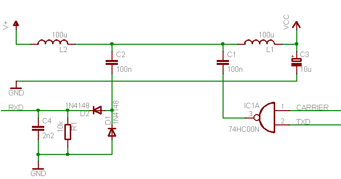

Ist auch unsinnig. Das Zauberwort heisst Modulation. Die Gleichspannung
blockt man an beiden Enden (Einspeisung und Verbraucher) mit
Längsdrosseln, 100..1000µH. Dann kann man per Kondensator eine
Wechselspannung auf die Leitung aufmodulieren und auch wieder abgreifen.
Fertig. Kann man alles recht einfach aufbauen.
Ich hatte da schon vor längerer Zeit eine Schaltung gepostet, kann sie
aber leider nicht mehr finden :-(
MFG
Falk
P S Wie wäre eine Bildersuche für das Forum?
von Martin (Gast)
Deine Schaltung habe ich gesucht, aber leider nicht gefunden. Wie wäre
es, wenn du noch einmal suchst? Bin sehr interessiert an deiner Lösung.
von Falk B. (falk)
Ich finde mein altes Posting nicht mehr. Ist einfacher wenn ich es neu
mache.
Es funktioniert in etwa so.
Nehmen wir an, wir haben einen 1MHz Takt als Trägersignal. Dieser wird
mit dem USART Datensignal UND-verknüft. Da bedeutet praktisch, der
Träger wird im Takt der Daten ein- und aus geschaltet. Ein sehr einfache
Modulation, OOK, ON OFF keying. Über einen Koppelkondensator wird das
Signal auf die Leitung gebracht, der Kondensator blockt die
Gleichspannung. Die Spulen an beiden Enden blocken den 1MHz Träger in
Richtung Spannungsquelle und Stromversorgung des Sensors, 100uH haben
bei 1 MHz ~630 Ohm induktiven Widerstand, das Signal wird also nicht
durch die Stromversogung V+ oder C3 kurzgeschlossen. Auf der anderen
Seite wird über einen Kondensator wieder ausgekoppelt und über einen
einfachen Gleichrichter + Tiefpass demoduliert. Die Zeitkonstante von
R1*C4 muss an die Datenrate sowie den Träger angepasst sein. Hier haben
wir 22µs, damit sollten 9600 Baud noch machbar sein. Wenn man niedrigere
Datenraten will, müssen C1 und C2 vergrößert werden.
MFG
Falk

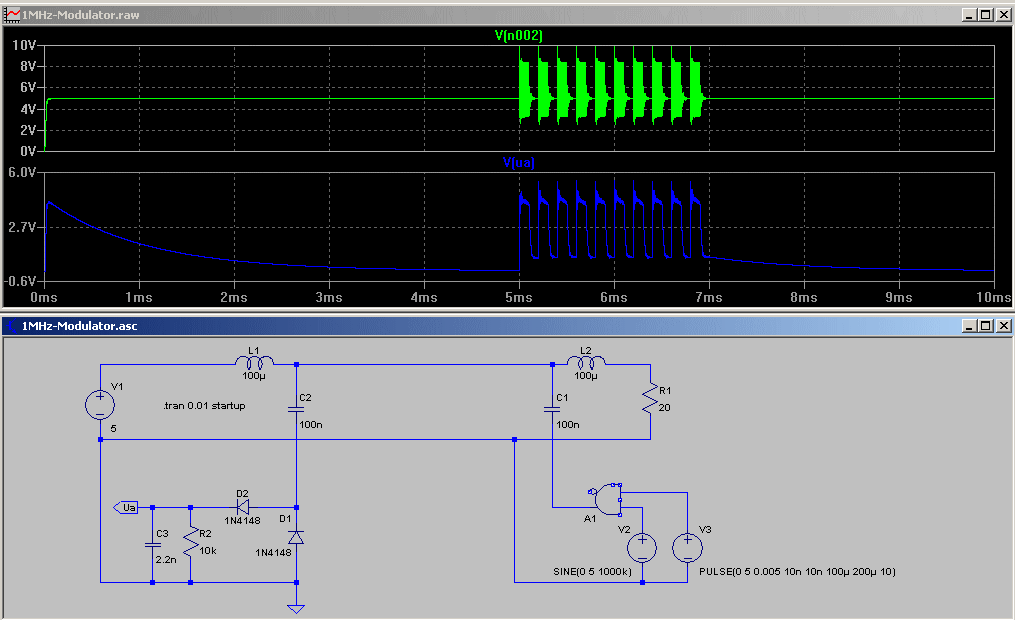

von Martin (Gast)
Im Anhang die Simulation. Oben ist das modulierte Signal - unten (Ua)
ist das Ausgangssignal.
Wie sieht das bei einer 100 m langen Leitung mit der Abstrahlung aus?
Sind da Probleme zu befürchten?
von Falk B. (falk)
@  Martin (Gast)
Sieht doch ganz OK aus, oder?
Naja, man sollte schon auf jeden Fall verdrillte Leitungen verwenden,
eine Abschirmung wäre auch nicht schlecht. Ggf. kann man am Ausgang von
IC1 noch eine RC-Filter mit 1 MHz Grenzfrequenz legen, damit die
Oberwellen gefiltert werden.
MFG
Falk
von Martin (Gast)
... sieht doch ganz OK aus, oder? ...
Ja doch - ist mehr als brauchbar. Am Wochenende werde ich Schaltung auf
2 Steckbrettern testen. Als "Einspeisespannung" werde ich 1 - 2 Volt
nehmen und zur Auswertung den Komparator eines ATMega8 heranziehen.

Deshalb brauchst du die Spulen, weil die die Übertagungsstrecke von den
Kondensatoren des Netzteils und der Verbraucher entkoppeln.
Andreas F. schrieb:
> Und falls ja, welche Spulen und Kondensatoren bräuchte ich für die
> geschilderten Bedingungen?
Siehe die geposteten Schaltungen

Also wenn ich Dich richtig verstehe, kann ich die Schaltung von Falk
oben verwenden und mit lediglich 2 x 100nF und 2 x 100uH müsste es im
Prinzip schon gehen? Komm ich denn mit diesen Werten hin mit der
genannten Baudrate?

Ja. Denn wenn dein Nutzsignal nicht gleichspannungsfrei ist und
ausserdem eher niederfrequent, dann funktioniert es nicht.
Im Prinzip ja. ;-)
> Komm ich denn mit diesen Werten hin mit der genannten Baudrate?
Sollte passen, hab ich aber nicht real getestet.
