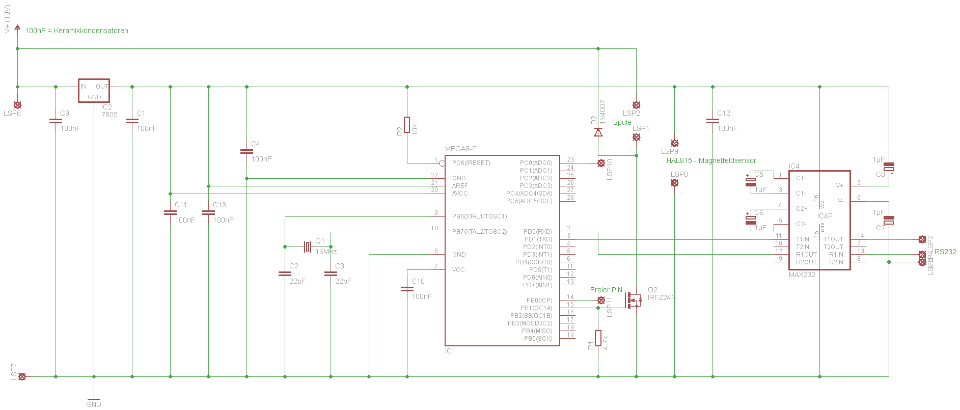

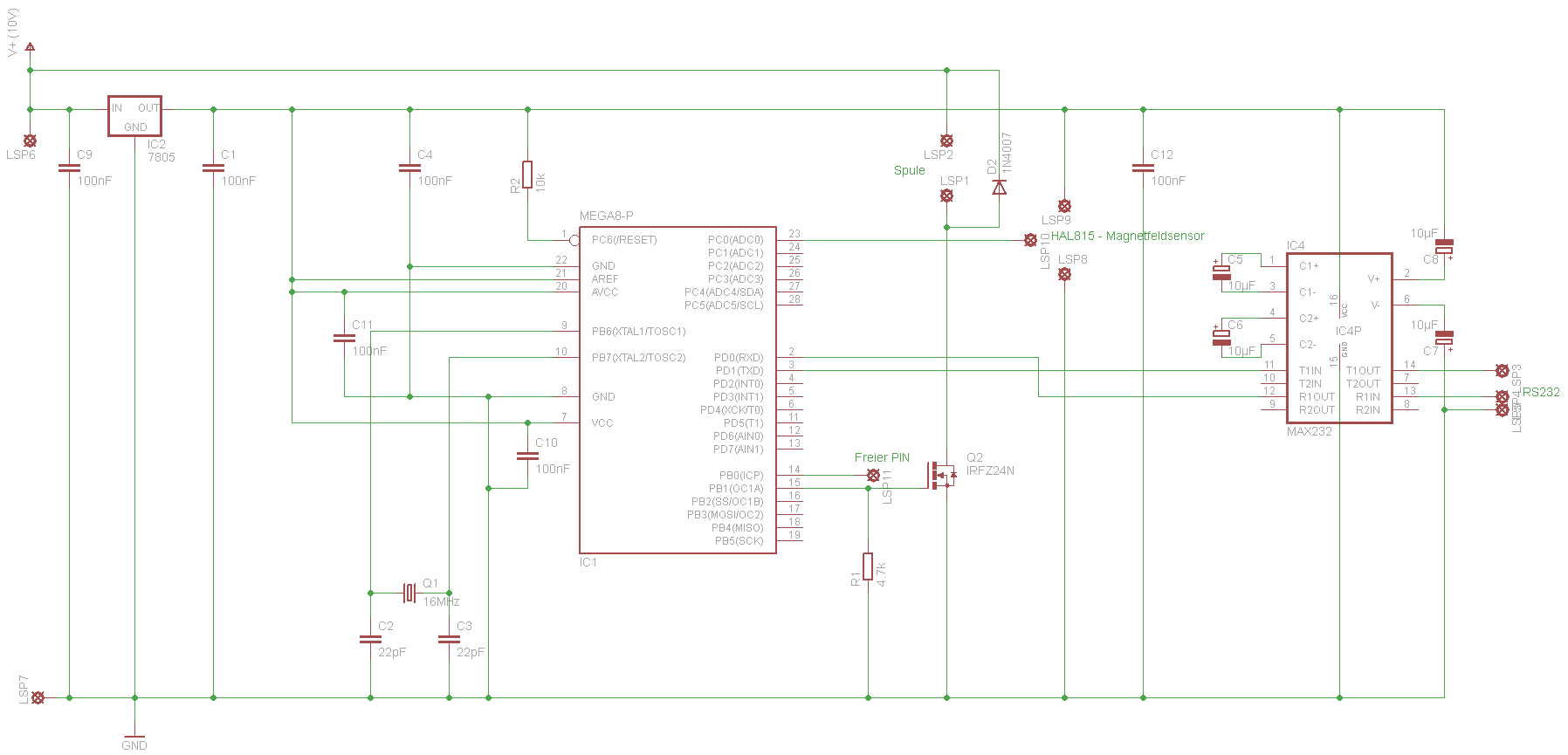

Hallo

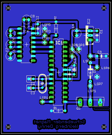

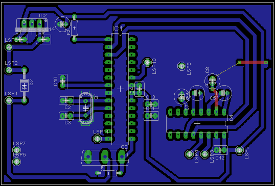

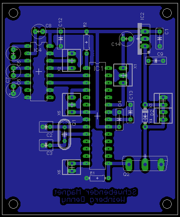

Ich habe eine Schaltung in Eagle aufgebaut. (Schaltung.png)

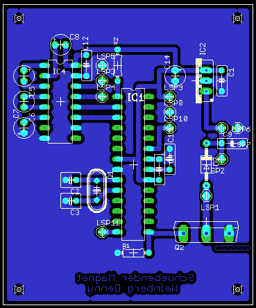

Wenn ich jetzt auf Board klicke, wird die Platine erstellt, und die
Bauteile befinden sich alle links. (Platine.png)
Meine Frage:
Gibt es irgendwie Tipps und Tricks um die Bauteile so zu platzieren,
dass keine Kreuzungen entstehen??
Könnt ihr mir irgendwie helfen, das so gut wie möglich hinzubekommen?
Danke
Mit freundlichen Grüßen Denny.
von Jean P. (fubu1000)
Oje Oje.
Nicht böse gemeint.
Aber da ist so einiges nit wirklich schön.
NORMAL.
Irgendwelche Kreuzungen werden bleiben egal wie gut du platzierst.
Es sei denn ein super Hirn sieht etwas !!!
Schon.
Fangen wir mal am Layout an:
1.) Dem 7805 Jeweils 100nF am Ein und Ausgang spendieren.
2.) Reset brauchste keinen C; und wenn würde ich paranoider Weise 100nF
vorschlagen.
3.) AREF besser 100nF, statt 10nF spendieren; laut Datenblatt.
4.) AVCC gehört an VCC mit 100nF zu GND; und natürlich nit nur an GND.
5.) Zwischen VCC und GND des µC nen 100nF wäre super.
6.) Dem MAX232 nen 100nF zwischen VCC und GNd spendieren.
7.) Dem IRF nen Pulldown geben. Je nachdem wie schenll du schaltest ist
der Sinnvoll.
8.) Wie willste den µC programmieren ??? Zumindestens ne ISP
Schnittstelle wäre Sinnvoll.
Nur mal so im schnellen Überblicken deines Plans entdeckt die Fehler.
Bestimmt noch mehr drin, die meine Nachredner aufdecken.
Fixe erstmal diese Fehler bevor du ans routen denkst.
ZUM ROUTEN:
90% der Arbeit ist platzieren. Also nimm dir Zeit dabei.

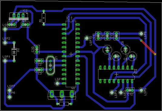

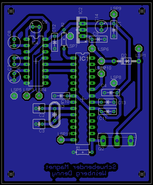

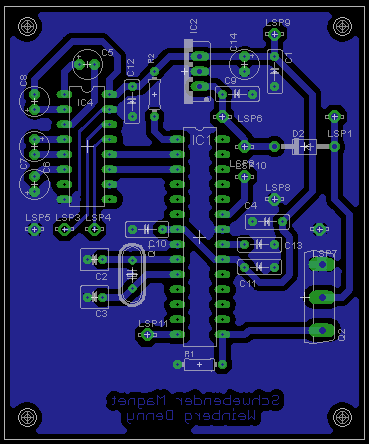

von Andreas W. (geier99)
hier ist mal ein Beispiel wie es ohne Kreuzungen machbar ist:-)
Layout ist zwar nicht optimal, mich würden ein oder 2 Drahtbrücken nicht
stören, wenn dadurch die Leiterbahnführung besser wird.
DRC mit den Vorgaben von PCB-Pool bringt keine Fehler :-)
Ausserdem habe ich die Schaltung mal um die Anregungen von meinem
Vorschreiber erweitert.
Bye
 Andreas
von Walter (Gast)
aref an +5 Volt bringt nix ausser evtl. Kurzschluss wenn du denn
AD-Wandler falsch einstellst, am besten nur 100nF dran!

Danke für die Tipps.
Ich werde später auf die einzelnen punkte eingehen.
von Denny (Gast)
Ich werde noch einen An den Eingang hängen.
Am Ausgang hängt einer von 1µF. ich denke das ist gut so.
> vorschlagen.
Der Kondensator dient dazu, beim Einschalten ein Reset zu machen.
Außerdem bleibt die Spannung danach Konstant auf High.
--> 1µF durch 100nF ersetzen
Richtig.
Leider habe ich keine von 100nF. Werde mir aber welche besorgen.
Die Schaltung funktioniert und ich denke das ist gut so.
Wieso? Ich habe einen von 1µF zwischen +5V und GND.
Idem 5.)
> der Sinnvoll.
IRF??
Programmiert wird er mit meinem MyAVR.
Ich stecke den ATmega8 immer um.
Das Programm wird sowieso nicht mehr verändert, wenn ich fertig bin.
So ähnlich habe ich es ja gemacht.
Ich bitte um Kommentare.

Warum sollte denn beispielsweise 1µF am Ausgang des 7805 falsch sein??
von Christoph L. (clechner)
* wenn der 1uF zu weit vom 7805 weg ist, dann kann das ganze anfangen zu
schwingen. Deswegen ist es usus, direkt neben den Spannungsregler die
schon erwähnten 100nF von Ein- und Ausgang zur Masse hinzubauen.
* Bei allen ICs gehört zu jedem Vcc-GND-Paar je ein 100nF Kondensator.
Ist so. Bei Schaltungen die höhere Taktfrequenzen haben, würde man
parallel zu jedem 100nF noch einen 10nF Kondensator machen. Und KEINE
Elkos mit 1uF oder so, es müssen schon Keramikkondensator mit 100nF
sein. Wenn du vor hast, mehr mit Elektronik zu machen, kaufe dir gleich
100 Stück oder so. Du wirst sie schnell aufbrauchen.
von Lasse S. (cowz) Benutzerseite
Die 1µF sind nicht falsch, aber die 100n fehlen. Klar, in der
Theorie sind 100n parallel zu 1µF nicht wirklich ausschlaggebend, aber
in der Praxis gibt es keine konzentrierten Bauteile. Die 100n sind
"schneller" als die 1µF und verhindern so schnelle Schwingungen.
AVcc nur an GND zu hängen mag zwar funktionieren, ist aber nicht gut,
weil du dann den µC nicht über alle Vcc-Zweige versorgst. Dadurch könnte
bspw. die Spannung an PortA einbrechen... Oder er funktioniert jetzt und
bald nicht mehr oder sowas...
Gehe bitte zumindest auf Tipps ein, vor allem, wenn du hier nach solchen
fragst. Oder lass eben das Fragen, wenn du nur ein "ja, ist alles toll"
hören möchtest.
Falls du das hören möchtest, so sei es hier:
"ja, ist alles toll". Glücklich? ;)
Lasse
PS: "IRF??" du solltest selber eigentlich am Besten wissen, welche
Bauteile du eingesetzt hast... Das "IRF" lässt sich übrigens exakt so im
Schaltplan finden. Das ist dein FET.
PPS: Noch ein allgemeiner Hinweis: Durch das Verwenden von
Supplysymbolen (wie das im neuen Schaltplan der Fall ist), lässt sich
das ganze wesentlich besser lesen. Und bevor du jetzt sagst, dass du das
auch ohne Supplysymbole gut lesen kannst, denke bitte daran, dass wir
das lesen sollen, um dir zu helfen. :)
Falls der A/D Wandler verwendet werden soll:
In den Datenblättern wird für AVcc eine Schaltung aus einer Spule und
einem Kondensator empfohlen. AVcc keinesfalls mit ARef verbinden, die
Spg ist nicht sehr stark belastbar.

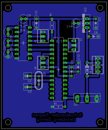

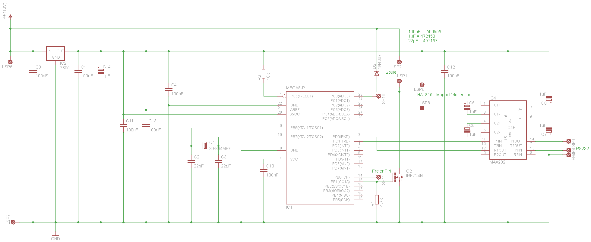

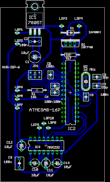

von Denny (Gast)
So sorry nochmal.
Ich habe die Schaltung (Meiner Meinung nach) optimiert.
Ist es besser so?
von Bastler (Gast)
In einem Punkt nicht: Tipp zu Supply-Symbole
vgl. Beitrag "Re: [Eagle] Kreuzungsfreie Platine", siehe
von Walter (Gast)
und aref ist immer noch an 5V statt mit einem 100nF versehen
von Henk (Gast)

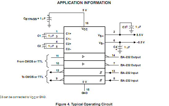

ich würd das im schaltplan schon räumlich ein wenig einander zuordnen,
beispielsweise quarz nah am controller. und warum aht dermax232 10µF
kondensatoren? das halte ich für zu groß - 0,1 oder 1µF passt schon
eher.
von Denny (Gast)
Oh den hab ich vergessen.
> eher.
10µF wird in jeder Schaltung so angegeben. (Soweit ich es gesehen habe)
Fällt sonst noch etwas auf?
Danke
von Kurt (Gast)
nur nicht im Datenblatt des Herstellers
von Henk (Gast)
Mach Dir mal ein Bookmark auf www.datasheetcatalog.com, dort findest Du
die Datenblätter zu allen möglichen und unmöglichen Bauteilen. Dort
gibst Du einfach ma MAX232 ein und liest das Datenblatt. Da wird Dir
beispielsweise dieses Bild hier (im Anhang) über den Weg laufen und auch
Dir sollte klar sein, was Du für Bauteile zu benutzen hast.
btw. Du bist echt ein sehr schwieriger Fall und solltest Deinen Tonfall
hier stark überdenken.
von Denny (Gast)
Tut mir leid.
Das war meine Quelle:
http://www.coolcircuit.com/circuit/rs232_driver/max232.gif
Dann werde ich die Kondensatoren auch noch ändern.
Nicht nötig. Die Ladungspumpe vom Max funzt auch mit den 10µF wunderbar.

von Denny (Gast)
Ich habe die Schaltung nun vervollständigt.
Die Platine habe ich auch schon gezeichnet.
Wie findet ihr sie?
Was kann ich verbessern?
Danke
Denny
von G4st (Gast)
Massefläche.
von Katapulski (Gast)
>Wie findet ihr sie?
Indem wir in die Suchfunktion "Kreuzungsfreie Platine" eingeben....
gez. Katapulski
von Justus S. (jussa)
> Wie findet ihr sie?
Wo sind die Elkos für den Spannungsregler?
Warum ist Aref immer noch an VCC?
Warum ist der Quarz so weit weg vom µC?
Warum sind die Stützkondensatoren so weit weg vom µC?
Nur 45°-Winkel verwenden
Große Schleifen in digitalen Signalen, immer gut...
von David P. (chavotronic)
Die Drahtbrücke auf dem Toplayer ist nicht verbunden, am Kreuz zu
erkennen.
Ausserdem ist da noch eine ungeroutete Verbindung, am Airwire zu
erkennen.
Andreas W. hat gnaz oben im Thema die Schaltung hochgeladen.
Dort sind AREF und AVCC auch auf 5V und jeweils mit 100nF auf Masse.
Jetzt verstehe ich nicht, was da noch falsch sein soll!?
Bitte erklär es mir.
Auf dem Platinenlayout ist der Quarz doch sehr nah am ATmega.
Oder ist das noch zu weit?
Ich werde es verbessern.
Werde ich auch verbessern.

von Christoph H. (wtzm)
Es kann nicht schaden wenn Du dir mal das Datenblatt des AVRs
durchliest, insbesondere das Kapitel zum ADC.
Weil es nicht sinnvoll ist. Wenn Du VCC als Referenzspannung verwenden
willst, kannst Du das sowieso im ADMUX Register einstellen. Wenn
allerdings AREF fix mit VCC verbunden ist und stattdessen im ADMUX
Register die interne Referenzspannungsquelle ausgewählt wird, hast
praktisch einen Kurzschluss zwischen VCC und der internen
Referenzspannungsquelle.
Weiters fehlen noch immer die 10µH zwischen VCC und AVCC.

von Max M. (xxl)
Etwas ist mir noch aufgefallen:
Im Schaltbild haste eine Linie durch C10 gezeichnet.
Die muss natürlich nur bis an die Pins des Symbols gehen.
In deinem Layout haste C11,4,13 ungünstig platziert.
Die sollten so nahe wie möglich an den Pins des ICs
wo die angeschlossen werden, angeordnet sein.
Dann dürfte die rote Line sich auch beseitigen lassen.
von Denny (Gast)
Das ist mir eben schon aufgefallen.
Trotzdem Danke für den Hinweis.
OK.
Mal sehen was ich da machen kann.

von Denny (Gast)

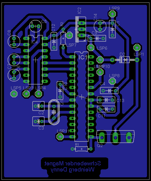

So.
Ist dieses Layout besser?
Es ist noch nicht fertig. Ich muss noch eine Lösung für C8 finden.
von G4st (Gast)
Kann alles nicht noch ein wenig näher zusammenrücken?

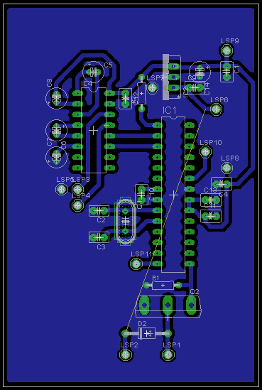

von Denny (Gast)
Ich habe nun alles näher zusammen gerückt.
Die Kondensatoren sind da wo sie sein sollten (denk ich mal).
Sieht der gar nicht so schlecht aus oder?
(Eine Verbindung fehlt noch.)
von G4st (Gast)
Wasn mit der riesigen freien Fläche unten Links?
von Denny (Gast)
Was soll denn damit sein?
Die Platine soll rechteckig sein.
Ich habe sie noch etwas optimiert. (B)
Ist die Schaltung (A) denn in Ordnung so?
Sind die Kondensatoren richtig?
Zum Thema AREF und AVCC:
Ich werde immer die Option verwenden, dass AVCC als Referenz verwendet
wird.
Die Platine kommt danach in ein Gehäuse, sodass nichts mehr verändert
wird.
Wenn ich die 100nF Kondensatoren habe, baue ich die Schaltung mal zum
Testen auf meiner Steckplatte auf.
Ich werde die Spule nicht einsetzen. Notfalls werde ich sie durch einen
47ohm Widerstand ersetzen. (Hab ich gelesen.)
Danke
von Uwe .. (uwegw)
Den Spannungsregler und den Mosfet anders platzieren! So passen da keine
Kühlkörper drauf.
Am besten: nötigen Kühlkörper berechnen, passenden Typ aussuchen und
dessen Maße berücksichtigen.
von Denny (Gast)
Die beiden Bauteile bekommen keinen Kühlkörper.
Ich habe dafür keinen Platz in meinem Gefäuse.
Fällt sonst etwas auf?
von Kevin K. (nemon) Benutzerseite
die Platine ist nicht ganz rechteckig, schau dir mal die Ecke oben
rechts an. Dann schlage ich vor, dass du demnächst die Signalleitungen
16mil breit machst und die Versorgungsleitungen 24-32mil. Dann kannst du
Leiterbahnen besser durch Bauteilpins durchlegen. Wenn du für die RS232
eine 10polige Wannenstiftleiste vorsiehst, kannst du da ein 9pol
D-Sub-Kabel auf 10pol Buchsenleistenadapter direkt anstecken.
Zum Schaltplan: bilde Funktionsgruppen und verwende die Supplysymbole.
Dan1n kannst du beispielsweise den Quarz und die Kondis direkt an den
ATMega packen und ziehst nicht die Verbindungen quer über den ganzen
Plan.
von Denny (Gast)
> rechts an.
Habs schon gemerkt.
Danke
Die Bahnen sind jetzt alle 1mm dick.
Wie komm ich da an 16 bzw 24-32?
(Einheiten?)
Das höre ich schon zum dritten Mal. Kannst du mir bitte erklären, was
Supplysymbole sind?
> Plan.
OK werd ich machen.
Danke!
von Denny (Gast)
Mir ist gerade aufgefallen, dass Vcc gar nicht an 5V angeschlossen ist.
Du siehst bei deinem Schaltplan unten links das GND-symbol. Das Netz,
was damit verbunden ist, heißt überall GND. Wenn du nun ein zweites Netz
nimmst (laut Schaltplan nicht mit GND verbunden) und du fügst das
GND-Symbol ein zweites Mal ein, sodass es mit dem zweiten Netz verbunden
ist, so fragt dich Eagle, ob es die beiden Netze verbinden soll.
Bestätigst du, so heißen beide Segmente GND und sind verbunden. Netze,
die den gleichen Namen haben, sind auch über mehrere Schaltplanseiten
hinweg miteinander verbunden. Du musst also ein Netz nicht über den
ganzen Schaltplan verbinden, alleine das Umbenennen mit dem gleichen
Namen erledigt diese Verbindung. Weil diese Verbindung aber unsichtbar
ist, gibt es für viel benutzte Netze, wie GND, +5V usw. usf. schon
fertige Symbole. Die findest du bei Eagle in der Bibliothek "Supply" und
sollten für dich ersteinmal ausreichen.
von Denny (Gast)
OK.
Danke.
Das habe ich verstanden.
Nur muss man sich jetzt die Frage stellen, ob man das mit den
Supplysymbolen darstellen will (Wie Andreas W., ganz oben) oder wie ich
es getan habe.
Ich denke mit den Supplysymbolen hat man fast keine Kreuzungen.
Ist die Methode mit den Supplysymbolen besser?
von Denny (Gast)
PS: Ich habe die Platine weiterentwickelt.
Es bleibt nur mehr eine kleine Kreuzung in der Mitte.
von Henk (Gast)

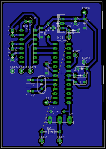

Willst oder musst Du die Platine so riesengroß machen für die paar
Bauteile??
geh mal bei Eagle auf "change" -> "Width" -> 10 und klicke damit dein
Massepolygon an. Dann kannst du auch dein letztes Airwire routen.

von Denny (Gast)
PS.:
Ich habe einen Weg zum Routen gefunden.
Allerdings sehe ich das nur als Notlösung an weil der weg 'etwas' länger
ist.
Ich habe die Dateien hochgeladen. Falls ihr noch was verbessern wollt
oder so.
von Denny (Gast)
Sieht ja richtig gut aus finde ich.
Der MOSFET wird nicht angezeigt aber das ist weil ich da selbst nen
Namen eingegeben habe.
von Henk (Gast)
Weisst Du wie groß dein MosFet ist? Ist dein Gehäuse oder "was auch
immer" überhaupt groß genug dafür?
von Henk (Gast)
Dieses rote Ding direkt am FET würd ich ein wenig wegschieben, ist recht
eng da.
von Denny (Gast)
Jo.
> eng da.
Ich frage mich ehrlich gesagt, wo der her kommt.
Komisch an dem Stift ist:
Keine Lötstelle wie bei den anderen Stiften.
Auf dem Board habe ich gar keinen Stift eingefügt.
von Max M. (xxl)
>Ich mach vorsichtshalber noch 4 Bohrlöcher rein.
Wenn man schon ein Gehäuse hat, die Kontur der LP und die
fixen Bauteile fest stehen sind die Befestigungsbohrungen
der erste Schritt am Layout. Ist doch logisch, oder?
Die Masse unter dem Controller kannste mit einer Leiterbahn
durchschneiden. Musst nur darauf achten das das durchschnittene
Poligone an anderer Stelle wieder Kontakt zur Masse bekommt.
z.B. IC4 Pin 15=> zwischen Pin 3+4 durch.
C11 oder C13 sind überflüssig, wahrscheinlich sogar beide
weil am Spannungsregler schon einer ist. Viel hilft viel,
bringt hier leider nichts.
C10 würde ich um 180° drehen oder verschieben damit der
nicht mit dem Quarz in Bedrängnis kommt.
LSP 7 scheint mir überflüssig weil LSP 5 ja gleiches Potential
hat und mitbenutzt werden kann.
von Denny (Gast)
Das Problem ist dann dass ich die Leiterbahn dünner machen muss.
Und sie geraten dann sehr sahe aneinander.
Ich habe die beiden Kondensatoren von einer hier geposteten Schaltung
übernommen.
Ich weiß langsam nicht mehr, wem ich hier am meisten vertrauen soll.
OK. Mach ich.
Das ist damit ich die Bauteile alle über Steckverbindungen abnehmen
kann.
von Henk (Gast)
Denny schrieb:
> kann.
Und da willste dann überall Einzelleitungen hinziehen? Was willst denn
dort für Steckverbinder setzen? Diese "Lötnägel"? Davon halt ich gern
nix, vor allem nicht für nennenswerte Ströme. Nimm lieber Print-
Flachstecker.
Völliger Unsinn! Diese Kondensatoren sollte definitiv eingesetzt
werden!! Ich trink zwar am Wochenende auch mal einen, aber am Sonntag
Abend und dann noch so viel???
von Denny (Gast)
> Flachstecker.
OK.
Gute Idee.
http://www.conrad.de/goto.php?artikel=736515
http://www.conrad.de/goto.php?artikel=370700
Ich denke das passt.

von Max M. (xxl)
Das macht nichts solange keine großen Ströme drüber fließen.
>übernommen.
Zweck so eines Kondensators ist, einerseits die Leitungsinduktivität
zu kompensieren und Störimpulse zu unterdrücken.
Wenn mehrere Pins gleiches Potenzial haben und die auch nebeneinander
liegen, was ja manchmal der Fall ist, braucht nur ein Kondensator
gelegt werden. Ist die Leitungsführung dagegen umständlicher bei
entfernteren Pins gehört an jeden Pin ein Kondensator. Der Knackpunkt
ist eben die (lange) Leiterbahn. Der Hersteller kann ja nicht wissen
wie seine Produkte angewandt werden, also sieht er vorsichtshalber
in deinem Datenblatt entsprechende Maßnahmen vor.
Bisschen Grundlagen in Elektrotechnik und Erfahrung spielt da schon
eine Rolle aber je nachvollziehbarer und kompetenter eine technische
Beschreibung ist um so vertrauenswürdiger dürfte die sein.
ich finde es leider auch schade das man hier nichts über die fachlichen
Kenntnisse der Mitglieder weiß. Schlau reden können viele, haben
aber leider den Beruf nicht gelernt, sondern haben sich ein wenig Wissen
nur angeeignet. Da muss man eben versuchen das Beste draus zu machen.
>kann.
Hoffentlich verzettelste dich da nicht mit den vielen Einzelkontakten.
Ein paar mehrpolige Steckverbindungen mir Steckkodierungen wären
sicherer, vor allem wenn man noch nicht so viel Erfahrung hat.

von Denny (Gast)
Also ich nehme jetzt mal an, dass alles stimmt, wie es jetzt ist.
Ich werde die Schaltung trotzdem vorher testen.
Die Platine ist fast fertig.
Keine Kreuzungen.
Leider sind die 3 Leitungen etwas dünner.
Ich werde die Anordnung vielleicht noch etwas verbessern.
Noch eine Frage: Wo finde ich die Flachstecker in Eagle??
Danke Danke.
Denny
von Henk (Gast)
Das ist doch das selbe Layout wie vorhin man!
...wenn die Width vom Polygon nur noch 10mil ist, kommt das Massepolygon
zwischen den Pins vom ATMega durch und kann "von außen" die innenliegnde
Fläche ausfüllen. Dann kannst du die letzte Leiterbahn verlegen, ohne,
dass dein Massepolygon aufreiß´t. Übrigens solltest du orphans = off
stellen. Damit vermeidest du, dass Flächen, die nicht mit Masse
verbunden sind, mit Kupfer ausgefüllt werden und du denkst, dass ort
liegende Bauteile verbunden sind.
Da stimme ich zu, aber lass das mal nicht zur Gewohnheit werden.
Versuch mal "Connector"(ohne Gewähr).
von Denny (Gast)
Ooooh sorry.
Falsche Datei.
con-*** gibt es oht genug in der Bibliothek.
von Henk (Gast)
Nimm als Durchmesser für die Befestigungslöcher am besten etwa 3,3mm als
Durchgangsloch für M3- Schrauben, sieht derzeit noch etwas kleiber aus.
von Denny (Gast)
OK.
Die Flachstecker habe ich gefunden.
Stichwort: "Solder PAD"
von Max M. (xxl)
Auf die Schraubenköpfe sollte man auch achten aber hier ist ja genug
Platz.
Nimm Schrauben die zu deinem Gehäuse passen. Sind da Gewindebuchsen
eingebaut, dann ist das Gewinde vorggeben. Vermutlich wird es M3 sein
wie Henk glaubt. Ansonsten kannste auch Senkkopfschrauben von außen
bohren, senken und von innen mit ein,zwei Muttern kontern die dann
auch gleich als Abstandhalter wirken. Die Platine wird dann mit
weiteren Muttern befestigt. Wenn das Gerät mechanischen Schwingungen
ausgesetzt ist sind Federscheiben unter die Befestigungsmuttern
zu legen damit die sich nicht von alleine lösen. Das ist nur eine
Möglichkeit von vielen.
Aber du siehst schon, dass die Masseflächen unter D2 und die Obere unter
IC1 nicht mit der äußeren verbunden sind, obwohl du da Massepins hast?
=> Orphans = off und setz die Width vom Polygon auf 10mil.
~Nachtrag~
Sehe gerade, dass unter IC2 doch eine Verbindung besteht, die einer
Massefläche aber nicht würdig ist. Also mach doch noch das, was ich dir
oben bereits beschrieben habe.
von Denny (Gast)
Das ist doch die Masseanschluss in der Mitte von dem 7805.
Was soll da falsch sein!?
Wenn ich 10mil einstelle verändert sich fast gar nichts.
von Jens G. (jensig)
Die Masseführung sieht mir etwas sehr schlecht aus. Wenn LSP7 die Masse
der Stromversorgung sein soll, dann verfolge mal den Weg, wo der
Laststrom über die Masse zum Mosfet geht. Du wirst sehen, daß der Strom
nur unterm IC4 durch die dünne Leitung gepresst wird, weil dort die
einzige Verbindung innere/äusere Masseflächen ist.
Da dort direkt der Schaltstrom des Mosis drübergeht, haste sicherlich
kräftige Potentialverwerfungen über die Masseleitung, was zu Störungen
der µC Schaltung führen kann. Auserdem kann dir die dünne Leitung
abdampfen bei einigen Ampere.
Also LSP7 direkt am Source des Mosfets setzen. Die Masseströme, die der
µC bzw. IC4 brauchen, sind eher gering, und auch weitgehend
Gleichströme, keine Impulsströme, so daß eine Masseeinspeisung am Mosfet
weit geringere Probleme schaffen wird. Vor allem die Oszillatorschaltung
wird es Dir danken, da die beiden C's direkt an der Leistungsmasse
hängen.
Auch wäre es evtl. vorteilhafter, den Eingangs-C an LSP6 des
Spannungsreglers (an dem ja auch die Last angreift) auch mit beim Source
zu platzieren - also dort auf Masse. Würde aber sicherlich eine
Umplatzierung des Spannungsreglers nötig machen. Das beste wäre, Regler
und Mosfet relativ nahe beieinander zu setzen, damit dieser C beim
Source platziert werden kann.
Ziel sollte es sein, die Last-Impulsströme nur über kurze Distanzen
laufen zu lassen, und nicht wie in Deinem Fall, quer über die Platine.
Damit vermeidet man, daß Last- und Signal-Masseströme dieselben Wege
nehmen, was für das Signal fatal sein kann.

von Denny (Gast)
> hängen.
OK.
Habe ich verändert.
Danke.
Ich kann den MOSFET auch nach oben an die Diode verschieben.
Dadurch ist er etwas näher an die Einspeisung.
Allerdings werden die beiden anderen Leitungen länger.
Soll ich das machen?
Ich würde den Regler vielleicht eher um 180° drehen, so daß die
Einspeisung auserhalb der 5V Leitung liegt. Damit kannste C9 mit auf die
äusere Masse klemmen. Damit hängt auch der Regler mit auf äuserer Masse.
Denn evtl. noch bißchen Richtung Mosfet schieben, so daß auch C9
automatisch in die Nähe des Mosis kommt, und gleichzeitig in Reglernähe.
Damit kann er die Mosi-Last besser stützen auf der 12V-Leitung. LSP7
dann zw. Mosi und Regler. C1/C14 müssten dann aber auch mit auf äusere
Masse, damit der Regler kurze Massewege zu diesen C's sieht.
Das wäre mal so mein Ansatz im Ganzen (mach vorher ein Backup von deinem
jetzigen Board/schematic, um den jetzigen Stand zu sichern - vielleicht
ist er ja dann doch besser als meine Idee ;-)
von Denny (Gast)
Die Idee ist nicht ganz perfekt.
Ich habe den Transistor weiter nach oben verschoben.
Der Laststrom der Spule hat jetzt nen kurzen weg.
Die Masseführung ist noch immer recht beschissen.
von Denny (Gast)
Ich geb dir vollkommen Recht aber ich bekomme es nicht viel besser hin.
Die anderen Bauteile brauchen ja nicht viel Strom.
von Stefan F. (feissy)
hab da mal ein paar Fragen zu Eagle:
ungefähr so - s. Anhang
Was die Zwischenräume angeht: wird über Isolation eingestellt, und
danach das Polygon am Rand anklicken.
Achja C10/11 habe ich rausgeschmissen - bringen meiner Meinung nix ...
von Wolfgang S. (wsm)
Die kleinste einseitige Platine gewinnt.
1uF am MAX232 spart Platz und Kosten.
10uF am MAX232 laufen problemlos und erlauben sogar die
Spannungsversorgung eines OPs
Ws
da ich grad so in Fahrt war, habe ich noch mal etwas optimiert. Jetzt
sieht der µC küzestmögliche Masse an den Abblock-C's, Mosfetströme
bewegen sich nur zw. LSP7 und Source und die Freilaufdiode, und nicht
mehr durch das Hühnerfuttergebiet, und die Gateumschaltströme sind jetzt
auch gebändigt (gingen ja vorher auch mehr oder weniger über den MAX232)
Anhang vergessen ....
danny: stell dein Grid mal auf die Einheit mil um und klicke auf change
-> width -> 10 und dann auf eine Außenlinie deines Polygons.
von Denny (Gast)
Henk schrieb:
> @Denny: diese Flachstecker mit nur einem Pin halten nicht viele
> Steckzyklen durch, ohne dass die Leiterbahn reisst. Außerdem sind die
> mit 2 Pins bei reichelt günstiger.
Ich suche gerade eine gute Alternative.
Kannst Du bitte die Schaltung und das Board hochladen??
Also ich meine die *.sch und die *.brd Dateien
Den Tipp habe ich schon Mal bekommen.
Da ändert sich nicht viel.
von Max M. (xxl)
Na, langsam wirds ja endlich gut, obwohl man noch was verbessern
könnte, aber nicht muss.

@Denny:
Pins 7 und 9 sind Outputs, also keinesfalls auf Masse legen.
Siehe http://datasheets.maxim-ic.com/en/ds/MAX220-MAX249.pdf Seite 17.
von Denny (Gast)
Ich habe noch ein paar Sachen angepasst.
Ist aber fast das Gleiche.
Ich muss jetzt mal Schauen, welche Stecker ich verwende.
Vielleicht benutze ich auch solche Steckerleisten.
Damit dich die Bauteile gruppiert abnehmen kann.

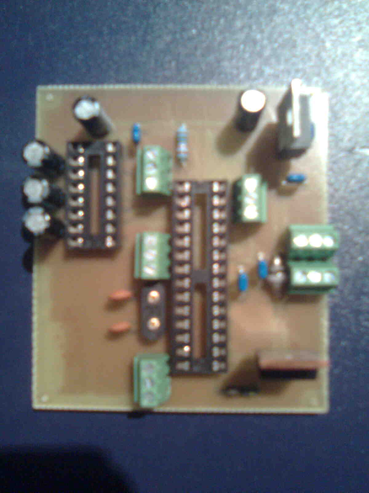

Die Platine kommt übrigens in das Aluminium-Gehäuse. (Siehe Bild)
Schaut gut aus die Platine.
Ich würde Q2 aber drehen, damit du im Falle des Falles doch einen
Kühlkörper dranbauen kannst. Mir ist zwar bekannt, dass der MOSFET
vermutlich mit PWM gesteuert werden soll, aber man weis ja nie. Warum
eigentlich einen so fetten MOSFET, ein TO220 ist doch auch gut.
Die 1N4007 Freilaufdiode würde ich durch eine schnelle Diode ersetzen,
z.B. BYV27/200.
von Denny (Gast)
Mal sehen.
> Warum
Wo ist da der Unterschied?
> z.B. BYV27/200.
OK
jetzt hat er den schönen Spalt am Mosi weggenommen :-(
Ist zwar kein größeres Drama für die Schaltung, gehörte aber mit zu
meiner Optimierungsstrategie (war kein Fehler, sondern sollte
verhindern, daß der Mosistrom auch dort langfließt, wo der Schriftzug
LSP1 steht - der ist aber anteilmäßig schon relativ gering - sollte also
nicht weiter stören). Je nach dem, wie hart der Mosi schaltet, kann das
durchaus Spikes auf der Masse dort erzeugen, die dann die linke Seite
des µC evtl. sieht.
Achja, evtl. macht sich noch ein kleiner elko am Reglereingang ganz gut.

von Karl H. (kbuchegg)
Was ich noch machen würde:
Den 7805 auf die Platine legen. Platz hast du genug. Den C14 ein wenig
versetzen und dann müsste das schon passen. Warum ist eigentlich der C9
so weit vom Pin entfernt den er abblocken soll (Eingang vom 7805)
Selbiges (umlegen) mit dem IFR.
Ich leg fast alles was nur irgendwie geht auf die Platine. Soll schon
mal vorgekommen sein, dass man beim Basteln am Bauteil ankommt und es
umknickt. Dann wird es wieder gerade gerichtet, aufgestellt und
irgendwann reissen dann der Anschlusspins durch Materialermüdung. Je
weniger von der Platine wegsteht und umgebogen werden kann, umso besser.
Und wenn man den 7805 mit ein wenig Wärmeleitpaste auch noch anschraubt
fungiert die Platine als "Kühlkörper".
von Gast3 (Gast)
@karlheinz: Naja, den 7805 an den Glasfaser- Seite der Platine zu
schrauben bringt eher nichts, da hat die große Masseflächeunterhalb der
Platine mehr kühlende Wirkung.
Und bei dem FET würde ich das auch vorschlagen, aber mit der
unisolierten Seite nach oben, sodass eben noch ein Kühlkörper
draufgebastelt werden könnte.
Ich würde ihn trotzdem umlegen und ein wenig Spielraum rundum lassen.
Dann geht im Falle eines Falles immer noch ein Kühlkörper rein.
Klar hilft das Glasfaserzeugs nicht besonders bei der Kühlung. Das ist
mir ehrlich gesagt auch nicht so wichtig. Mir persönlich gehts da mehr
um mechanische Robustheit. Ich will eine Platine angreifen können, ohne

Da hast Du absolut recht, ich montiere Spannungsregler auch fast immer
liegend und lege darunter eine Massefläche, sodass die M3- Verschraubung
noch ein wenig Wärmeleitung übernimmt.
> ... Warum ist eigentlich der C9
war (vorläufig) auf meinem Mist gewachsen - hatte aber im Nachhinein
noch gesagt, daß vorm Reglereingang evtl. noch ein C ran soll.
Weshalb ich den C9 soweit weggelegt habe? um die Stromimpulse vom Mosfet
über die Spule bestmöglich zu buffern, und das möglichst ohne größere
Umwege über die Masse (mir gings vorrangig um die hochfrequenten Anteile
davon).
Jedenfalls war die ursprüngliche Platine ein Grauen diesbezüglich ....

von Denny (Gast)
Ich habe nun so Schraubverbindungen genommen.
Außerdem habe ich nen nen anderen Anschluss vorgesehen.
(Externer Interrupt 0)
Da kann ich dann vielleicht nen Infrarot-Empfänger dran anschließen um
die Position des schwebenden Magnet per Fernbedienung zu ändern.
von Denny (Gast)
Sorry falsche Datei.
von Henk (Gast)
X1, X2 und X5 werden, wenn überhaupt, dann nur knapp neben den Sockel
des Controllers passen. Und wie willst Du an X2 und vor allem X5 die
Leitungen anschliessen? Du hast gar keinen Platz um die seitlich in die
Klemmen hinein zu schieben.
Solche Schraubklemmen setzt man normalerweise an den Platinenrand, da
eben nicht von oben kontaktiert wird sondern seitlich. Und wenn Du
überall Schraubklemmen machst hast Du genau das selbe Problem wie
überall Lötstifte oder überall Flachstecker, unzwar dass Du sie alle
vertauschen kannst und beim Testen auch vertauschen wirst. (Murphys
Gesetze)
Also mach beispielsweise für die Einspeisung der Spannung eine
Schraubklemme am Platinenrand, für Sensoren einen Pfostenstecker und für
die Leistungsanschlüsse zum E-Magnet hin 2 Stück Flachstecker.
von Denny (Gast)
Das habe ich mir schon ein bisschen überlegt.
Ich muss die dann irgendwie da rein schieben und dann nach oben biegen.
Ich kann sie nicht an den Rand setzen, da die Platine in das Gehäuse
rein kommt.
Die Platine ist ungefähr 6cm breit und das passt genau für das Gehäuse.
von Henk (Gast)
Dann macht man sie kleiner oder dreht die Klemmen einfach in Richtungen
wo Platz zum anschließen vorhanden ist. Und wie gesagt - du hast Dir nun
durch diese Art die Leitungen anzuschließen keinerlei Vorteile
geschafft, da Du immer noch genau so alles falsch anschließen kannst.
Langsam glaub ich Du bist unbelehrbar oder seeeehr schwer von Begriff.
von Max M. (xxl)
Gibts von den Printsteckern keine 180°-Variante wo man direkt
auf die Platine stecken kann?
Drei gleichpol. Steckverbindungen sind sehr ungünstig was die
Verwechselungsgefahr angeht. Besser sind Printstecker mit einem
Kontakt mehr (also vier Pol.)wo man jeden Stecker codieren
kann in dem man jeweils bei einem Kontakt den Stift entfernt
und die dazugehörende Buchse zuklebt.
Wenn du die Dinger benutzen willst, dann mach dir wenigstens ein immer
gleiches Anschlussschema!
Also zb. in Einsteckrichtung gesehen, ist der Masseanschluss immer
links. Oder so.
Wenn bei jedem Anschluss die Pins anders verdrahtet sind, wirst du
irgendwann durcheinander kommen und dann heißt es 'letz fetz'
> rein kommt.
Dann mach sie einen halben oder 1 Zentimeter vom Platinenrand weg. Du
hast so viel Leerraum auf deiner Platine. Und dort, wo du wirklich Platz
brauchen würdest, lässt du dir keinen.
Ich weiß schon: Es klingt nach viel Arbeit, das jetzt noch zu ändern.
Aber jetzt hast du noch am wenigsten Arbeit mit Änderungen. Alles was du
jetzt nicht machst, musst du nachher entweder mit Verrenkungen bezahlen
oder mit Änderungen direkt auf der Platine. Zum jetzigen Zeitpunkt sind
Änderungen ein paar Mausklicks und ein paar Minuten Arbeit.
Das absolute Minimum, was du aber auf jeden Fall machen solltest: Bei
jedem Anschluss eine kleine Beschriftung dazu. Ideal wäre es, wenn die
Funktion jedes Pins daraus hervorgehen würde. Dann kannst du beim
Zusammen/Umbau zumindest auf der Platine nachsehen, welches Kabel wohin
muss.
von Denny (Gast)
Ich überleg mir das heute Abend.
(P.S.: Die Platine wird Dienstag geätzt.)
von Denny (Gast)
Das Ätzen hat sich leider um eine Woche verschoben...
von Denny (Gast)
Hallo
Noch eine Frage:
In der Datei "Schwebender Magnet.pdf" seht ihr, dass an jedem Kontakt
Lücken sind.
Ich habe mir sagen lassen, dass das beim Löten vorteilhaft sei.
Ist das wirklich nützlich oder soll ich das füllen lassen??
Ich habe Bedenken, dass mir das beim Ätzen Probleme bereitet.
Danke
Denny

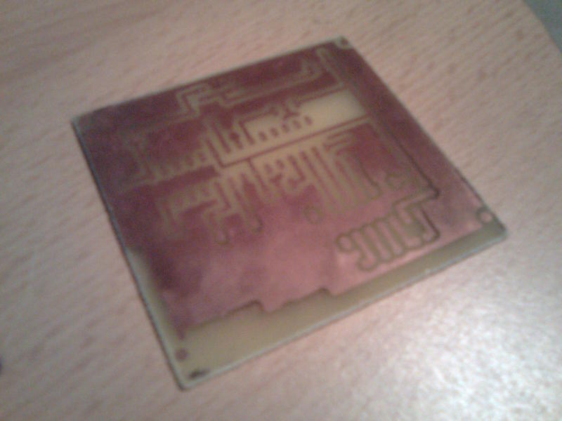

von Denny (Gast)
Die Platine ist geätzt.
Sorry für die schlechte Qualität.
von Denny (Gast)
Jaaaaaaaaaaa!
Es funktioniert alles.
Die Platine funktioniert.
Und der Magnet schwebt ohne zu Schwingen (zu Zittern), was vorher nicht
der Fall war.
Viiiiiielen Dank an alle!!
