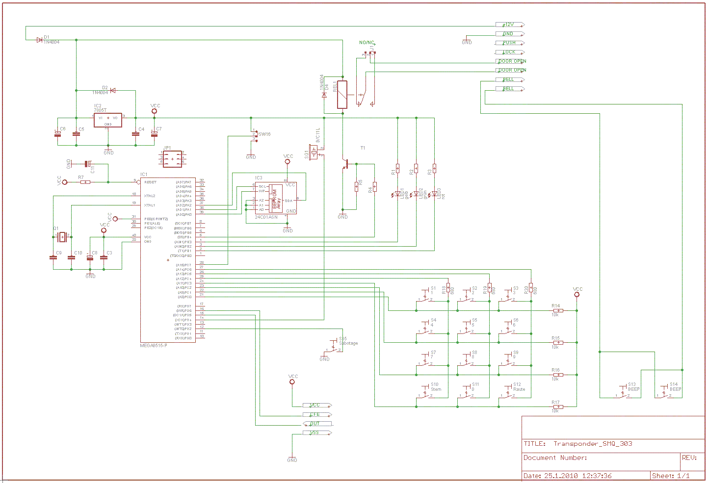

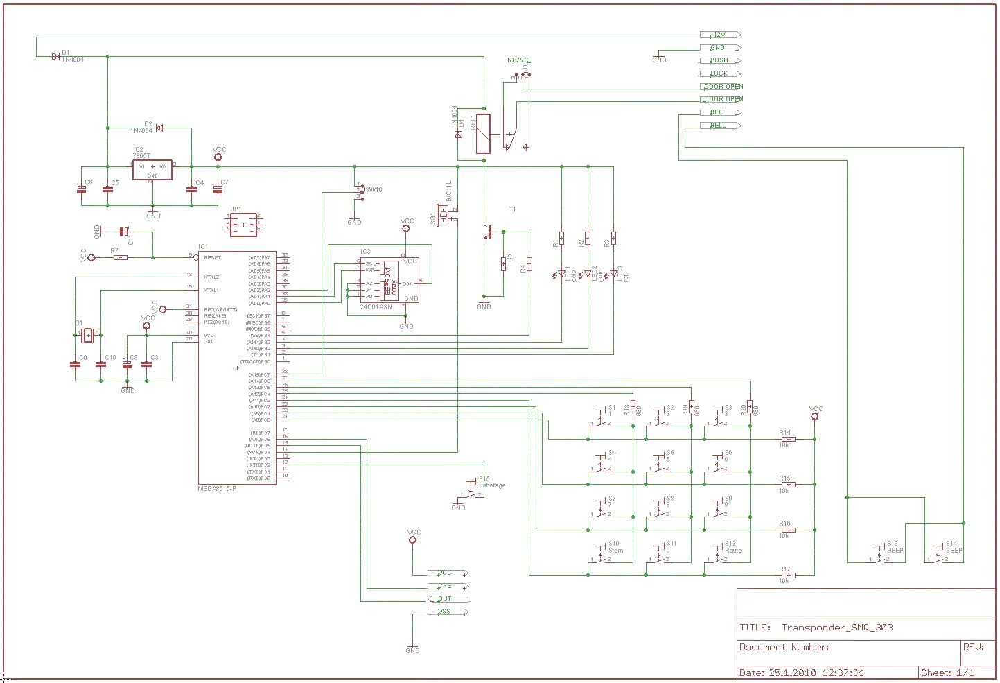

Ich hab mir mal die Zutrittskontrolle SMQ-303 aus Hong-Kong für 15 Euro
schicken lassen.
Darin ist ein 8051-Derivat als uC, 3 LEDs, eine 3x4-Matrix als Keypad,
ein Tür-Relais, die Stromversorgung (7805) und ein RFID-Leser.
Das alles in einem Plastegehäuse mit einem WAF nahe 100%.
Nun zur Aufgabe:
Der eingebaute uC ist pinkompatibel mit dem atmega8515. Also im
Idealfall nix löten, sondern nur neuen uC und programmieren.
Die Belegung aller Anschlüsse inkl. Tastaturmatrix ist gut zu erkennen.

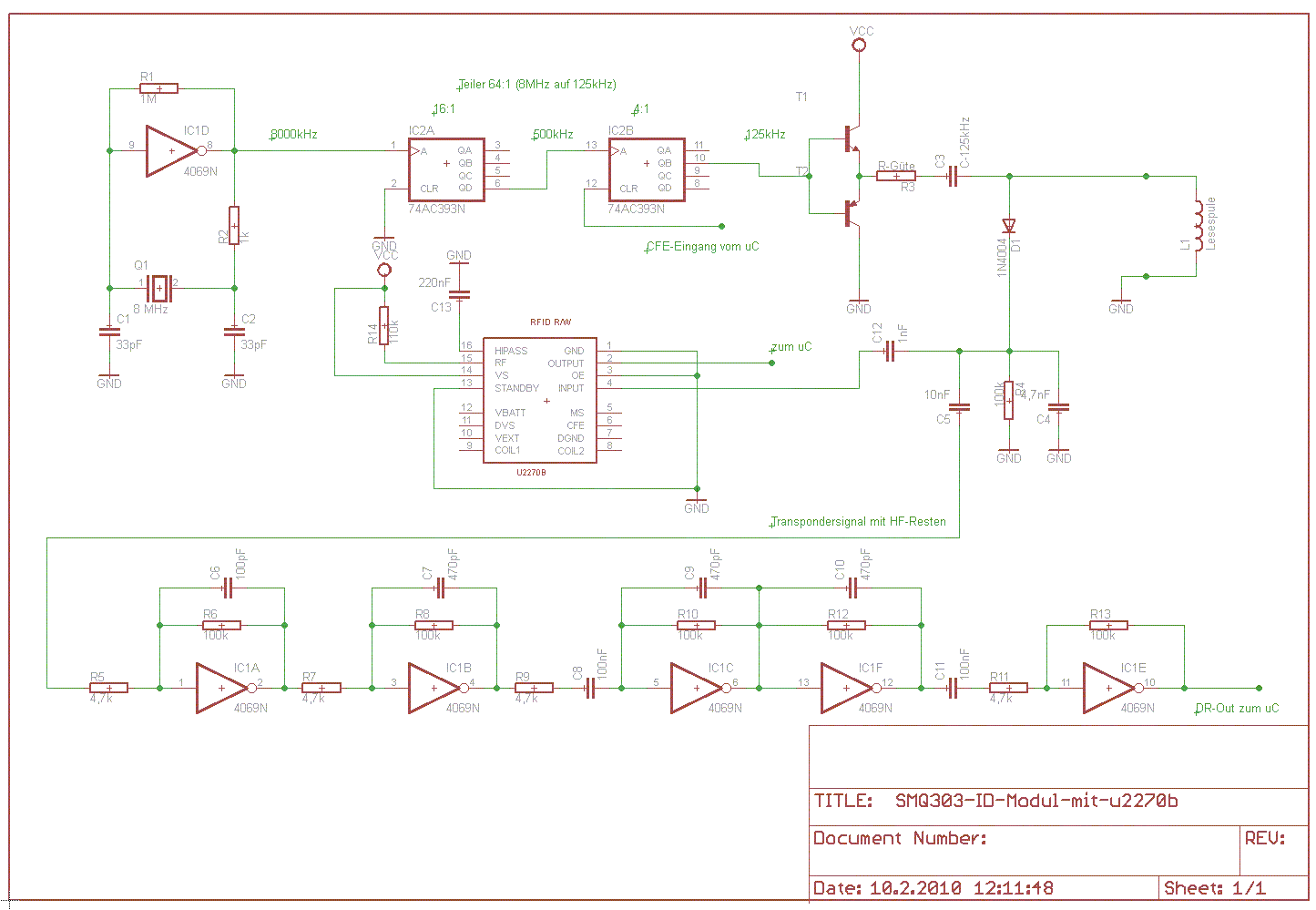

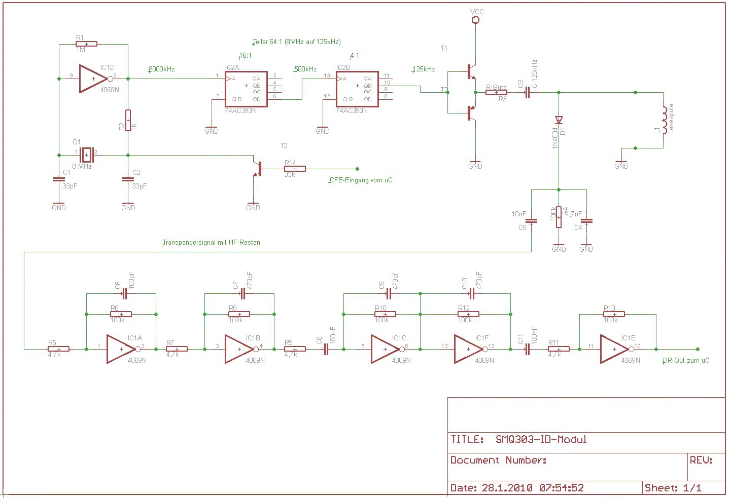

Mein Problem: Der RFID-Leser ist nicht mit einem EM4095 oder U2270B o.ä.
aufgebaut, sondern mit 2 CMOS-IC und einer Handvoll Hühnerfutter.
Es gibt 4 Anschlüsse: +5V, Masse, den "fast"-Digital-Ausgang DR-OUT mit
den RFID-Daten zum uC und einem Eingang CFE. CFE=LOW gibt den RFID-Leser
frei, CFE>1V sperrt den Transponder.

naja, nachbauen will ich eigentlich gar nichts. Der Reader wie in den 2
Zeichnungen abgebildet liegt bei mir auf dem Schreibtisch. Mein Problem
ist, das das Signal aus dem ID-Modul offensichtlich nich völlig
identisch mit den Signalen vom U2270/EM4095 ist. Im Prinzip kommt bei
den beiden IC-Typen am Ausgang das gefilterte und "digitalisierte"
RFID-Signal raus.
Nichts anderes macht diese diskret aufgebaute Schaltung. Ich hatte nun
die Hoffnung, dass ich mit der Bascom-Lib em4095.lib die Hitag-Funktion
nutzen kann und das Signal einfach einlesen kann. Dann brauch ich
hardwaretechnisch nichts zu verändern.
Geht das nicht, muß ich das ID-Modul rauslöten und durch ein kleines
em4095-Modul ersetzen. Die Große Spule im Gehäuse kann ich ja
weiterverwenden.

von Uwe F. (ufe)
Ja, ich kann die Funktion nachvollziehen, immerhin liegt das Teil bei
mir auf dem Tisch und funktioniert. Die Messungen mit dem Oszi zeigen
dabei auch sehr schön, an welcher Stelle in etwa was passiert.
Der obere Teil ist sicherlich klar. Es werden 125kHz erzeugt und auf die
Spule gegeben. Resonanzfrequenz spielt hier nur eine untergeordnete
Rolle, da die 125kHz ja per Quarz feststehen. Stimmt die Resonanzfreq.
nicht, sinkt nur die Reichweite. An der Spule mißt der Oszi etwa 90V
(Spitze-Spitze).
An der Diode D1 steht das Amplituden(de)modulierte Signal zur weiteren
Verarbeitung zur Verfügung. Der 4069 beinhaltet 6 Inverter, welche sich
als Analog-Verstärker missbrauchen lassen. Die ersten 4 Stufen sind
Tiefpass und Bandpass. Die letzte Stufe verstärkt das Signal derart,
dass auf dem Oszi Rechtecke zu erkennen sind. Damit kommt der
Ursprünglch verwendete uC zurecht. Dieses Signal an einem AVR (2313 oder
m8) und der Bascom-Funktion CONFIG HITAG / Readhitag() geht leider
nicht. Daher meine oben gestartete Anfrage bzgl. Dekodierung.
Ich hab nun einen U2270B nur als Dekoder dahintergeschaltet und
dekodiere wie gehabt mit einem AVR (2313 oder m8) und der
Bascom-Funktion CONFIG HITAG / Readhitag().
Warum der ganze Zirkus mit dem ID-Modul und nicht einfach der U2270
allein?
Die Reichweite der U2270-Lösung ist bei mir nie weiter als 5cm, egal
welche Antenne ich verwende. In dem China-Teil ist eine Antenne ca.
11x11cm gewickelt. (Innenkante gehäuse 11,5x11,5cm)
Damit komme ich zuverlässig auf 15cm !!! Außerdem brauche ich mechanisch
fast nichts umbauen. der SMD-U2270 ist einfach mit CuL-Draht auf den
ATtiny2313 draufgepappt. fertig...
Wer die Funktion der 4069-Schaltung verstehen will, sollte sich mal das
Blockschaltbild des U2270 anschauen. Der untere Teil ist in Etwa das,
was hier zu Fuß gemacht wird.
Uwe

von Michael (Gast)
Hallo Leute,
ich habe mir die Schaltung nachgebaut, jedoch gibt es keine Information
welche Transistoren verwendet wurden.
Könnt Ihr mir da bitte weiterhelfen?
Vielen Dank schonmal!
Michael
von ufe (Gast)
Meinst Du die Treiberstufe für die Spule?
Da geht fast alles was min. 100V aushält, 1xnpn 1xpnp z.B. aus der
Bastelkiste. Die Schaltung arbeitet im Schaltbetrieb, also kaum
Verlustleistung bei 125kHz. Allerdings können durch den Schwingkreis
erhebliche Spannungen entstehen.
Uwe
von Michael (Gast)
Super Danke!
Am Ende der Treiberstufe kommt laut Oszi ein wunderbares Signal raus.
Schließe ich dann allerdings die Spule an (~ 1,6mH + 1,2nf) zieht mir
die ganze Schaltung gut 500mA, was deutlich zu viel ist ...
Ich habe die Schaltung 1:1 nach dem Schaltplan aufgebaut aber irgendwo
ist der Wurm drin.
Meine bisherigen RFID Reader mit U2270B und EM4095 laufen wunderbar mit
der gleichen Spule (gekauft, nicht selbst gewickelt).
Michael
von ufe (Gast)
Wenn die Schaltung ohne Spule sauber arbeitet (also Rechteck 125kHz mit
Amplitude 0V..Betriebsspannung), dann sollte alles ok sein. Ich kann mir
nur vorstellen dass der Kondensator vom Reihenschwingkreis Feinschluss
hat und damit die ohmsche Last der Spule alles kurzschließt. 500mA in
der Speiseleitung ist zuviel. Allerdings kann man 500mA <im>
Schwingkreis im Rahmen einer Fehlmessung durchaus messen.
merke: Wer viel misst, misst viel Mist...
Uwe
von Michael (Gast)
Vielen Dank nochmal für die Hilfe!
Nun scheint alles zu passen ...
ca. 110V an der Spule
mein AVR liest brav mit ReadHitag
An was es nun lag kann ich leider nicht sagen, hauptsache es funzt :)
Michael

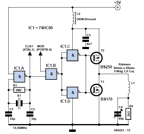

von Michael M. (mikmik)
was macht denn der IC1D? Wird der als rectifier gebraucht?
Würde das nämlich gerne nachbauen -nur mit 13.56 MHz und mit einem
FUGenerator (weil ich grad einen da hab) statt Quartz.
Da würd ich dann eben ICD1 und Frequenzteiler weglassen und direkt das
Rechtecksignal auf die Transistor-Endstufe geben.
von ufe (Gast)
IC1D wird als Inverter genommen, macht 180° Phasendrehung, der Quarz
samt Beschaltung macht die anderen 180°. Zusammen 360° ergeben eine
Mitkopplung und fertig ist der Oszillator für die 8MHz...
Wenn Du einen fertigen Taktgenerator hast, kannst Du den IC1D totlegen.
muss den Thread nochmal ausgraben. Versuche gerade eine 13.56MHz version
des obigen Readers zu basteln. Das Rechtecksignal kommt bei mir aus
einem Frequenzgenerator und die Schaltung hab ich erstmal so
zusammengebaut wie im Bild.
Wenn ich aber nun die Versorgungsspannung für die Transen abschalte,
bleibt mein Signal trotzdem an der Spule. Und egal mit oder ohne
Versorgungsspannung es hat immer die Amplitude wie es der FrequGen
ausspuckt.
Dachte mir eigentlich, dass diese Transistor-Endstufe die Spannung
erhöht? Oder ist sie nur zur Stromerhöhung? Oder hab ich da dem Hund
drinn?
Jedenfalls soll es natürlich nicht so sein, dass ich mit der 500mV
Amplitude vom FrequGen auf die Spule gehe.
Kann mir da jemand einen Tipp geben wie ich das hinbekomm, eine höhre
Spannung auf die Spule zu bekommen? Bei einem Reader den ich mal
ausgemessen hab, warens +-5 V.
von L.C. (Gast)
Die abgebildete Transistorschaltung ist ein reiner Folger im Push-Pull
Betrieb, also Stromverstärker. Er verliert natürlich 2 mal die
Basis-Emitterspannung am Ausgang. D.h. bei 3V Eingang kommt nur noch
etwa die Hälfte hinten heraus. Der nachfolgende Schwingkreis muss exakt
auf die verwendete Frequenz abgestimmt sein, um die gewünschte
Spannungsüberhöhung an der Spule zu erreichen.

Danke für die Erklärung. Habe das probiert, und konnte durch das
Abgleichen des Schwingkreises mittels Drehkondensator die Amplitude auf
+-1,5V heben.
Habe auch im Elektor diese Schaltung mit DMOS Gegentakt-Verstärker
gefunden.
Werde die auch mal aisprobieren und erwarte mir damit die gewünschte +-
5V Amplitude. Oder seht ihr da ein Problem?
Ich meine mal wo gelesen zu haben, dass Gegentaktverstärker nur mit
bipolaren Transistoren funktionieren und nicht mit MOS-FETs?
Und weil wir schon dabei sind? Warum wird der Ausgang des NAND-Gatters
(für die ASK Modultion) nochmal ins Gatter geführt und dann erst auf die
Verstärkerstufe?
von Hope (Gast)
wieso denn das? die Art der Schaltung hat doch nichts mit den
verwendeten Transistortypen zu tun.
> Verstärkerstufe?
weil hier Gatter C und D als MOSFET Treiber verwendet werden.
Gatter A ist der Oszillator, Gatter B der Modulator, Gatter C der
Treiber für den oberen MOSFET und Gatter D der Treiber für den unteren
MOSFET.
D.h. mit dem Modulator Gatter B lässt sich die Endstufe ein- und
ausschalten oder modulieren.
Super, danke erstmal.
Ein bisschen steh ich aber noch auf der Leitung.
Wenn ich eine einfache Logiktabelle erstelle:
Mod-Bit   clk     B     C=D
0          0      0      0
0          1      1      0
1          0      1      0
1          1      0      0
...dann frag ich mich wie ich mit dem Modulatios-bit die Modulation
(=Signal am Ausgang von B) ein und aus schalte? Ist doch nie unabhängig
von clk 0 wenn zB das Modulations-bit 0 oder 1 ist.
Und wie da übehaupt jemals ein Signal bei C oder D rauskommen kann ist
mir auch rätselhaft. Das sind doch NAND-Gatter oder? Wenn da am Eingang
von zB Gatter C der selbe pegel anliegt ist doch dass Ergebnis immer 0,
oder?
Danke für jeden Tipp.
von Hope (Gast)
Nicht nur ein bisschen !!!!
Schreib dir mal die Wahrheitstabelle eines AND Gatters und eines NAND
Gatters auf. Dann siehst du es sofort
CLK     MOD     AND     NAND (Ausgang von Gatter B)
 0       0       0       1
 1       0       0       1
 0       1       0       1
 1       1       1       0
D.h. der Ausgang von Gatter B ist 1 wenn MOD 0 ist.
Gatter C und D sind NANDs mit kurzgeschlossenen Eingängen also Inverter!
damit die MOSFETS genug Gate-Ladestrom bekommen, sind beide Gatter
parallel geschaltet.
Durch die Invertierung liegt jetzt also eine 0 an den Gates.
Legt man nun MOD auf 1, so ist am Ausgang von Gatter B der invertierte
Takt zu sehen und am Ausgang der Treiber (Gatter C und D) wieder der
Takt.
ja alles klar!
bei mir war 0 AND 0 auch 1
grmpf...
von Hope (Gast)
Hope schrieb:
> Gatter C der
> MOSFET
ohne die Brücke zwischen den Gates wäre es so.
Die hatte ich da glatt übersehen. Mit der Brücke treiben eben beide
Gatter gemeinsam beide MOSFETs.
Hope schrieb:
Falls es noch wen interessiert, hier stand das:
Beitrag "MOSFET-Gegentaktendstufe"
4tes Post.
Aber anscheinend geht's doch wie obige Schaltung aus dem Elektor zeigt.
