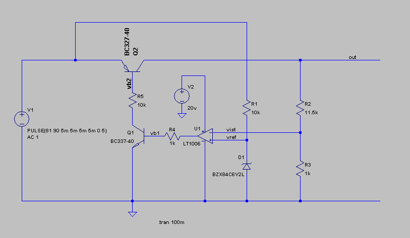

von Harri (Gast)
Hi Gregor,
vergiss das Hochlegen eines 78er Reglers mit Zenerdiodern oder so. Das
hat eine grauslige Temperaturdrift und wenn der Ausgang mal einen
Kurzschluss hat, dann liegt viel mehr Spannung am Regler als dem gut
tut.
Schau dir mal die angehängte Schaltung an. Vielleicht kannst du etwas
auf diesem Prinzip nachbauen.
- die Versorgungsspannung des OP erzeugst du mit einem Spannungsteiler
und Transistor oder auch aus den 30V vom Trafo
- für Kurzschlussfestigkeit musst du auf jeden Fall noch was dazu bauen.
Ein Längswiderstand und Transistor am Emitter vom Q2 sollte den Job
schon tun. Auch eine Temperatursiccherung wäre hilfreich. Bei einem
Kurzschluss am Ausgang muss der Q2 über 100W verbraten. Oder du baust es
so um, dass eine Überlastung am Ausgang das Teil ganz abschaltet.
- an Stelle der Zenerdiode kannst du auch eine Referenzspannungsquelle
nehmen, versorgt über eine kleine Konstantstromquelle. Hängt von deinen
Anforderungen ab.
- der Q2 muss natürlich was fetteres als ein BC327 sein, am besten eine
Darlington-Schaltung.
Laut PSpice regelt es bei 81V am Eingang noch sauber aus, bei 80V
oszilliert die Schaltung aber. Das dürfte sich mit ein paar
Kondensatoren an den richtigen Stellen aber ändern lasen.
Man kann auch ganz auf den OP verzichten und das ganze nur mit
Transistoren machen. Ich nehm halt gerne OPs ;-)
mfg
Harri

@ Harri (Gast)
naja - die Regelstabilität dürfte bei dieser Schaltung grausig sein -
OPV + zwei T's in Emitterschaltung, die ordentlich die
Spannungsverstäkung nochmal aufmöbeln - geradezu prädestiniert für
Schwingungen, die selbst mit C's schwer unter Kontrolle zu bringen sein
werden.

Der Schaltplan findet sich im Anhang. Die LEDs werden an einen 16 fach
Konstantstromregler angeschlossen. Bezeichnung ist STP16CPS05. Je
Ausgang wird eine LED Kette anschlossen. Die Spannung die dem IC zum
regeln zu Verfügung steht ist dann kliner als 10V. Intern ist im IC
einfach ein MOS-Fet mit Konstantstromregler nach Masse geschaltet. Die
Zenerdiode sollte den IC vor Überspannung schützen, falls eine LED durch
Alterung oder andere Gründe einen Kurzschluss verursacht und somit die
Spannung an dem entsprechenden Pin des Konstanstromreglers über 20V
ansteigen lässt. Ist die Spannung ausreichend hoch, wird ein Transistor
durchgeschaltet, der den Lowside MOSFET sperrt, und somit den Stromfluss
in der defekten Schaltung unterbindet. Die Stromregelung funktioniert
mit dem IC und 60V bereits sehr gut. Die Fehlerabschaltung hab ich noch
nicht getestet.
Lg Gregor

Da der KSQ-IC nicht mehr als 20V am Ausgang aushält, wird bereits die
mögliche Netzspannungstoleranz (+/-10%) schon fast zum Problem. Wenn man
alle weiteren Toleranzen/Einflußmöglichkeiten zusammenrechnet, kann man
nur von reichlich 70V ausgehen (Bei Netzunterspannung/viel Last), was
immer zur Verfügung steht. Es können aber auch über 90V sein
(Netzüberspannung, keine/kaum Last). Also irgendwie auf 70-80V
begrenzen, den Rest regelt die KSQ (wenn bei Unterspannung der Ripple
durchschlägt). Genauigkeit brauchste hier nicht (weil das macht die
KSQ), npn-Transistor mit Z-Diode reichen hier also völlig.
von Jens G. (jensig)
Q7 ist übrigens verkehrtherum ...
Und die Übersspannungssicherung funktioniert nur, wenn der IC eine
eigene Spannungsquelle hat, mit separater Masse. Auserdem schaltet die
Schaltung nicht ab, sondern erhöht nur die Masse der KSQ (oder schwingt
als rückgekoppeltes System, was ganz schlecht wäre)
