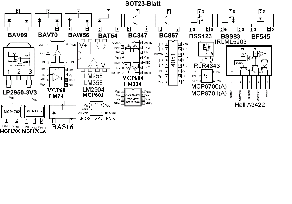

von Aber Hallo? (Gast)
> P.S.: Wie merkt ihr euch eigentlich wo beim FET Source und Drain ist?
ich hab mir ein kleines Bild zusammenkopiert aus verschiedenen
Datenblättern, das hängt über dem Lötkolben ;)
Ausserdem: Transistor + Vorwiderstand = Mehr Strombedarf.
1 Transistor + R 1K = 2,6mA
10 Ausgänge, schon 26mA
Bei einem Fet bleiben das 0mA
Somit ist FET besser geeignet für Batterieen, würde auch ein kleineres
Netzteil benötigen (ja, die 26mA sind wenig, ich weiß, aber die Summe
machts.). Bei kleinen Strömen kann auch ein kleinerer Linearregler
(78Lxx) verwendet werden usw.
Als Hobby-Baster spart man bei einem FET auch noch einige Minuten extra
Löt Aufwand (gesparter R). Wenn man eine Platine fertigt spart man sich
den Platz des Widerstandes.
Also, was für ein Vorteil hat ein Transistor ??? (Ausser dass da in der
Schublade so viele drin sind)
Ich nehme sehr gerne den BSS123 (N-FET) und BSS84 (P-FET).

von Markus M. (Firma: EleLa - www.elela.de) (mmvisual)
Siehe oben mein SOT-23.png Bild.
Beitrag "Re: Gegen Vcc oder gegen GND schalten?"
Da ist der MCP1700 (MCP1702) mit dabei. Wenn ich hier im Forum dies
schreiben würde, dann wüssten alle sofort Bescheid, ach ja, das ist doch
der Linear-Regler mit nur 10uA Ruhestomaufnahme.
Die 78xxx Reihe gibts schon ewig und jeder kennt die. Dabei gibts schon
lange bessere.
Man muss sich nun mal durch die verschiedenen Hersteller durchbeißen und
dann schauen woher man das gewünschte Stück bekommt. Wenn der nicht
käuflich oder zu teuer ist muss wieder weiter gesucht werden. Eine
mühsame Arbeit um wirklich das Optimum heraus zu holen. Ich habe viele
Jahre Hard- und Software für Firmen und privat entwickelt.
Meine letzte Steuerung, incl. Display und Hintergrundbeleuchtung
benötigt garade mal 0,21W Strom! Das sind nur 41mA bei 5V. Hier merke
ich jeden Pull-Up Wiederstand. (Natürlich ist da kein 78xx drin ;)
