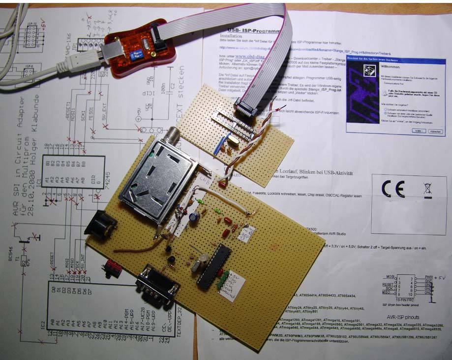

2. Programmer und Schnittstellen Beschreibungen gibt es viele, allein
von entsprechenden Adaptersockeln in die der zu programmierende Stein
gesetzt wird fand ich fast gar nichts für Homebrew. Verschiedene habe
ich aufgebaut, 1x simple 28 pol. Fassung 4 MHz Quarz und 10 Pin FRC 2x
22pF gegen Masse.
http://electronics-diy.com/schematics/avr_programmer/avr_socket_pcb.jpg
Dann 1x den AVR SPI in Circuit Adapter von Holger Klabunde mit 74245 und
diversen Kleinteilen im bunde, allerdings für 32PIN irgendwas ausgelegt.
Auf dem Circuit geht vom abgebildeten Pin 11 noch eine Leitung auf die
Basis eines BC546. Keine Ahnung wie ich das auf den ATmega 48-20
adaptieren soll.
Dann nach einigem lesen hier und anderen div. Beginner AVR Tutorials
hat die Programmer Lust dank Fuse Bits und doppelt und dreifach um die
Ecke denken wegen invertierter Bits und Brennfrequenz 1/4  vom Target
usw,usw, einen ganz schönen Dämpfer bekommen.

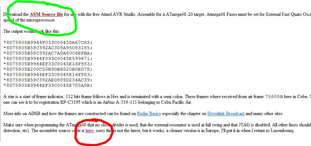

von Thomas R. (tinman) Benutzerseite
Ich war zu langsam, also nochmal :))
erstmal zum aufbau, welche version hast du aufgebaut ?
Sieht halb wie die hier :
http://www.lll.lu/~edward/edward/adsb/Very%20Simple%20ADSB%20receiver.html
allerdings sehe ich da eine LED ... also welche version ist es ?
Ich frage weil auf Edwars website ein kleiner fehler ist, auf der selben
seite sind zwei source links angegeben,
das hier :
http://www.lll.lu/~edward/edward/adsb/adsb.asm
ist richtig für die neueste schalteung,
das andere
http://www.lll.lu/~edward/edward/adsb/adsb5.asm
kommt aber von der alten version - und daher nicht wirklich
funktionsfähig
(siehe bild - grün richtig, rot falsch)
von Klaus B. (forrestjump)
sehe gerade das ich tatsächlich die asm5 verwendet habe.....

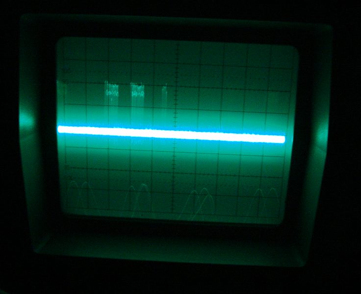

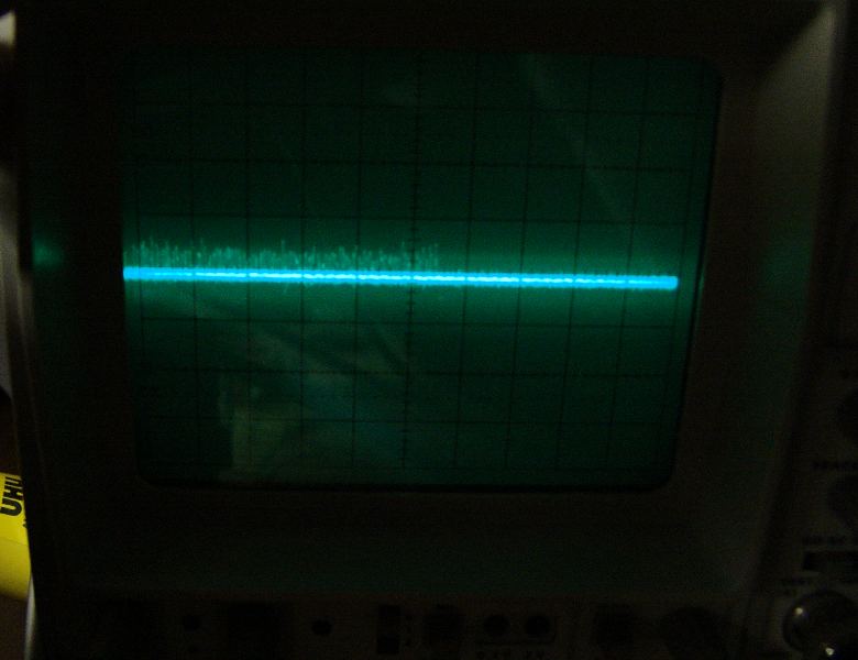

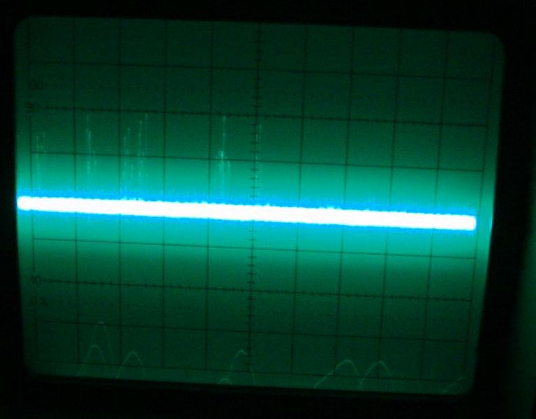

dankeschön Thomas, das hat mir schonmal sehr weitergeholfen.

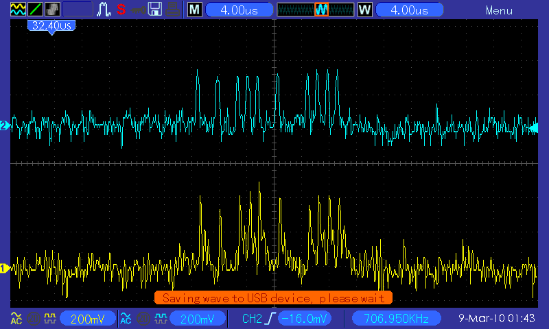

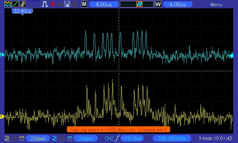

Am Tunerausgang BB was wohl Basisband meint, kann ich auf dem Scope bei
3,82 Volt Abstimmspannung doch sehr gut die eingehenden "Datenspikes"
sehen.
Zur Kontrolle nehme ich einen Scanner auf 1090 MHz AM und höre ob die
gesehenen "Spikes" mit den Tönen übereinstimmen. Ich denke vom Tuner her
ist alles ok.

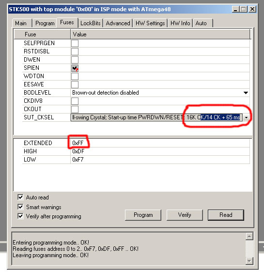

die fuses auf z.b. "Ext. Full-swing Crystal; Start-up time PWRDWN/RESET:
16K CK/14 CK + 65 ms" und CKDIV8 abschalten.
Übrigens, du brauchst doch die extra platinne nicht, du hast ein ISP
programmiergerät, kannst damit im laufenden bertireb programmieren.

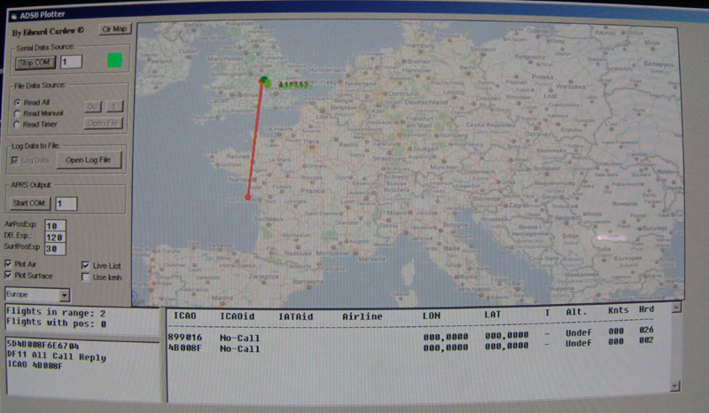

wäre hier einer dabei für Dich?
wieder einen Schritt weiter, das Programm läuft jetzt schonmal.
Nochmal Danke.
Mit dem Programmieren gehts allerdings nicht weiter.
Im AVR Studio kann ich CKDIV8 zwar abschalten, in der Option SUT_CKSEL
gibt es jedoch keine Option mit externem Crystal aber ohne Clockoption.
Bei allen Möglichkeiten hängen die 1,16 oder 258 CK mit dran.
einmal auf read signature clicken (evt. kannst auch den atmega48p
selektieren und da gucken)

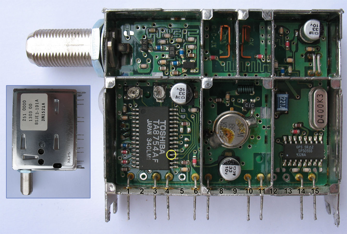

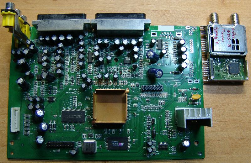

Was die tuner angeht, hast du beim pollin zugeschlagen ?:P
Den oben rechts habe auf meinem Tisch gerade, ein TBWE18110IM (bzw.
TBWE18127IT).
Pinout ist :
Pin1  - LNB
Pin2  - NC
Pin3  - AFC CDO
Pin4  - AFC Out
Pin5  - VCC +5V
Pin6  - Video Out (TDA8012 over 200 Ohm resistor)
Pin7  - NC (or over resistor to TSA P5)
Pin8  - VTune +33V
Pin9  - SCL
Pin10 - SDA
Pin11 - Address Select (P3 - TSA5055T chip)

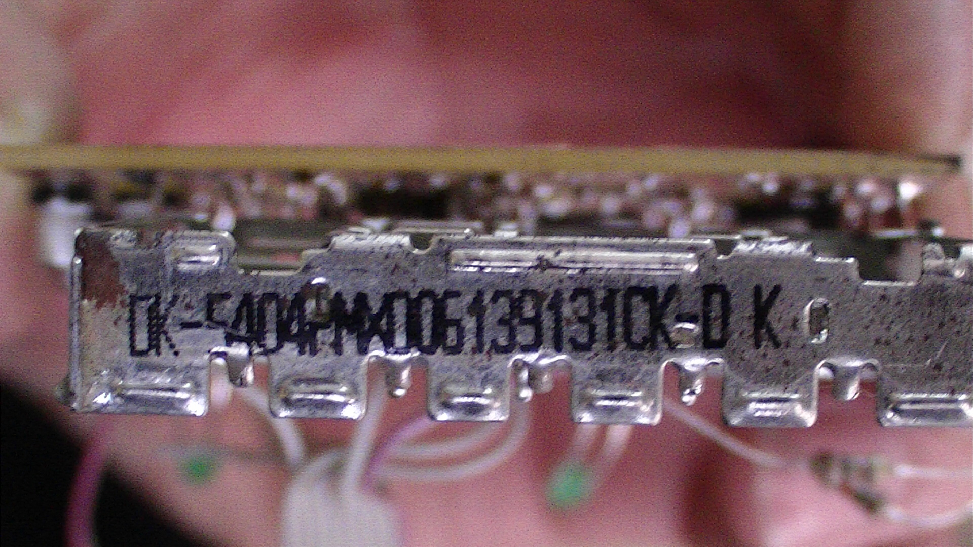

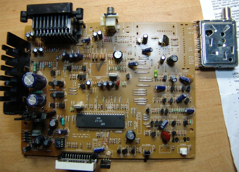

nee, habe die Elektronik Dealer vor Ort abgeklappert und nach
Containerware gefragt ;-) Da ja jetzt viele auf Digital
umrüsten....hatte ich Glück.
Als Zugabe gab es noch eine 1a  1m PrimeFocus Sat Schüssel mit Polar
Mount...
Wer kann da schon nein sagen??? ;-)

weisst du aus welchem gerät der tuner ist ?
leider nicht mehr, steht ev. noch auf den Platinen die habe ich noch.
Jetzt am Wochenende spiele ich nochmal mit dem Programm ev. auch Bascom
herum. AVR Dude gibts auch noch, aber Dos Komandozeilen sind erstmal
nicht mehr so mein Ding.
Außerdem wollte ich zusätzlich eigentlich das Teil von Bertrand
nachbauen, der benutzt ein PIC.
Und dann gibt es ja noch das direkt Empfängerprojekt hier aus dem Board.
Vielleicht das simpelste und Beste??
Du benutzt den 168? weil der schneller decodiert???
das sollte auch reichen, bezeichnung (und/oder bild) von der platinne wo
der tuner drauf war. Ist für Edward damit er in die liste "known tuners"
aufnehmen kann.

Also ich wäre an einem Screenshot der Fuse Einstellungen im AVR Studio
4.19
ATmega 48-20 interessiert. Sobald man den 48-20 gewählt hat und auf READ
klickt stellt sich alles automatisch ein.Im AVR Studio kann ich CKDIV8
zwar abschalten, in der Option SUT_CKSEL gibt es jedoch keine Option mit
Wenn da jemand einen Screenshot von den nötigen Fuse Einstellungen
hätte?
Außerdem komme ich noch mit dem Quarz zum Programmieren durcheinander.
Es soll ein externes Quarz sein, ok.
Wieviel MHz soll das haben 4 oder 20?

von Edward C. (teddy)
Bin gerade auf diesen Thread aufmerksam geworden.
Im ersten Bild des Threads sehe ich den Aufbau, sieht soweit gut aus.
Wichtig ist ein Attenuator direkt am Tuner eingang oder Tuner
modifizieren und Gain runter um mit FM die PPM signale zu empfangen.
Warum das so ist weiss der Geier. Werte von 6 - 20 dB sind so die Werte.
Habe gerade modell 2 fertig mit SF1218C-MK2 Tuner ohne modifizieren,
barauch aber 6-12dB Attenuation. Range: Stueck Draht = 25km, J-Pole,
BFP420 und 50m Sat Kabel > 200km.
Dieser Aufbau geht weg an Antonio in Italien der mir eine handvoll tuner
geschickt hat. Waren keine brauchbaren dabei aber fuer die Docu
interessant. Einzig der SALCOMP SXT4002 sieht gut aus doch brauch er
wohl 12V und ich habe keine Docu zu diesem Tuner.
Bitte bei meine Webpage: Geduld und bitte Feedback (Ich habe fuer Hobby
nur wenig Zeit).
Gruss
Edward
> 4.19
> hätte?
ah du meinst die CK in jeweiligen SUT_CKSEL? Das ist startup-time
bezogen
Die schaltung braucht 20MHz und du hast ein ISP programmer - der
programmiert im laufenden bertrieb mit dem quarz der in der schaltung
verbaut ist. Also die antwort ist 20Mhz quarz.
ok,
hoffe das morgen die Quarze kommen, dann gehe ich nochmal an den Start.
habe Bilder von den Tunern samt zugehörigen Platinen angehängt.
Wobei ich nicht mehr alle Platinen hatte.

von Klaus (Gast)
mehrere Tage gefummel und ein neuer ATmega haben das Problem immer noch
nicht beseitigt. Inzwischen habe ich auch noch die Tuner Mod. an Pin 9
durchgeführt, (ziemlich anspruchsvoll, man sollte Chirurgen Hände haben)
aber irgendwann musste ich mich auch anderen Dingen widmen.
Fazit: es funktioniert nicht und die Frage ist woran haperts?
Schaltung x mal durchgeklingelt, Versorgungsspannung, alles stimmt
soweit.
Was ich nicht checken kann ist, ob der 48-20 richtig läuft bzw.
programmiert ist. AVR Studio meldete keine Fehler.
Jedenfalls arbeitet der 48-20 jetzt richtigerweise mit 20 MHz.
Wie kann ich mit einfachen Mitteln die einzelnen Sektionen prüfen?
Bin kein ausgebildeter Techniker, sondern in der Bildbearbeitung tätig.
Daher fehlt mir der mathematische Teil des ganzen.
Die tuner sind sehr empfindlich, es reicht also die blechabdeckung
abzunehmen, dazu stück kabel als antenne und evt. gain auf max (vcc)
umstellen.
Damit sollte die schaltung schon wie wild rauschen empfangen, dann
blinkt schon die LED und über RS232 kommen haufen daten. Wenn da nix
komt und nix blinkt dann entweder ist deine schaltung "falsch", der
atmega läuft nicht oder du wohnst weit weit weg von der civilization.
So, jetzt habe ich es mal geschafft Scope Bilder zu machen, in der
Hoffnung das sie als die gewünschten Signale identifiziert werden.
Wie gesagt trifft das erscheinen auf dem Scope sehr gut mit den
mitgehörten aus dem Scanner überein. Daher gehe ich davon aus das diese
Abteilung funktioniert.
Ebenfalls funktioniert mein COM Port, das habe ich mit einem
programierbaren ICOM getestet. Es klappt der Rx als auch der Tx.
Kommen wir zu dem verflixten ATmel
Da ist mir ein kleiner Unterschied zu deinen Einstellungen
aufgefallen(siehe Anhang), und zwar gibt es 3 Möglichkeiten bei Full
Swing nämlich 16CK/14CK
und 0 / 4.1 / 65 ms . Geht leider aus Deinem Screen Capture nicht
hervor.
Dann noch weiter unten unter
Extended  0x FF   (bei Dir komischerweise F9)
High      0x DF
Low       0x F7
Irgend etwas stimmt da noch nicht so ganz. Eventuell besteht die
Möglichkeit das Du mal meine HEX Datei anguckst und mit Deiner
überprüfst ob ich einen wandel Fehler von asm zu hex drin habe?
Beachte die FF nicht, F9 ist richtig - die FF sind bei mir da ich
eigentlich atmga168 drin habe , so werden die extended fuses falsch
angezeigt.
Für dich waren nur die clock wichtig, und es stimmt alles mit deiner
einstellung.
Auch die hex geht - die LED blinkt, tut bei dir auch ? Öffne die
abdeckung, stück kabel als antennt - damit wird die schaltung zusammen
genug "rauschen" fangen. Wenn das geht, ist die schaltung sowiet ok -
dann muss nur noch feintuning gemacht werden.

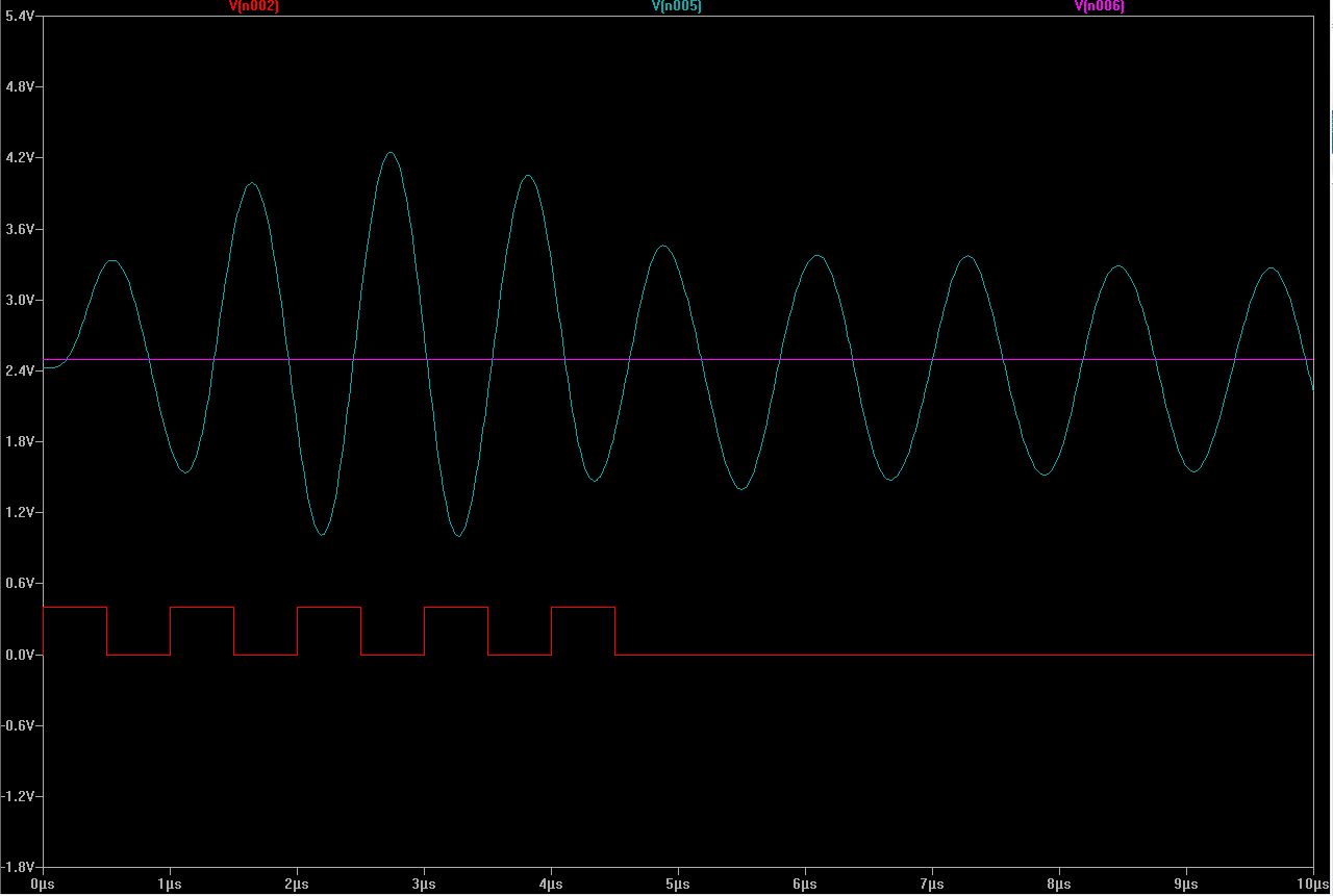

von Andy H. (vinculum) Benutzerseite
Die Bilder zeigen das Signal am EIngang des AVR?
Vielleicht liegt es am Foto, aber ich erkenne da nicht so richtig etwas
wieder?
http://www.youtube.com/watch?v=bCldfiP6nn0&feature=related
Das untere ist das Signal nach dem Komparator und so sollte es der AVR
sehen.
also Schaltungstechnisch sind Fehler nicht auszuschließen. Manchmal
sieht man ja den Wald vor lauter Bäumen nicht. 1 habe ich noch gefunden,
es fehlte ein 10 KO Widerstand von Collector nach Plus bei 1 der
Transistoren zur RS232.
OK, das erklärt aber nicht warum der Atmel nicht läuft bzw. scheinbar
nicht läuft. Direkt am Quarz kann ich korrekt 20 MHz messen. Warm wird
das Teil aber kein bischen. So viele Leitungen sind ja auch nicht dran
als das man groß etwas falsch machen kann. Die Resetleitung zB. da hatte
ich mal etwas von einem Pull up Widerstand gelesen, aber das hätte
Edward bestimmt in seinem Plan vermerkt.
Vielleicht liegt es tatsächlich daran das ich in einer toten Gegend
wohne, obwohl es genau an der Nord Süd Strecke liegt. Nämlich im Solling
zwischen Paderborn und Göttingen.
Aber auf Deine Platine komme ich auf jeden Fall trotzdem zurück.

Hallo und Dankeschön Andy und Thomas und natürlich Edward
heute nach intensiven Grübeln.....
In Konzentration auf die Fuses habe ich auch nur ständig diese
programmiert und nicht das eigentliche Programm. Heute bin ich drauf
gekommen, kurz bevor ich den Kram schon ad Acta legen wollte.
Die RS232 hat auch noch nicht so mitgespielt, aber nachdem ich das CAT
Programmierkabel vom Icom (MAX232) an Tx geklemmt hatte erste
Statusmeldungen auf Edwards Programm.

yep, das problem kenne ich. Auf dem Bild im anhang sind zwei signale,
der blaue kommt vom miniADSB - wie man sieht die "spikes" haben gleiches
level - so sollte es sein.
Der gelbe verlauf kommt von dem tuner, die "spikes" sind nicht sauber
genug um decodiert zu werden. Das ganz signal "schwimmt" (als ob da ein
sinus träger wäre). Dazu ist signal/rauschen abstand zu gering,
vergleich es hiermit :
http://www.mikrocontroller.net/attachment/69513/ScopeADSB_3.jpg
Abhilfe schaft nur etwas geänderte komparator beschaltung (390k bis 470k
statt 330k) und natürlich saubere VCC. Auch die antenne sollte möglich
nicht am fenster kleben wie bei mir :) Probeweise habe die draussen
montiert und schon sah die ganze sache viel besser aus.

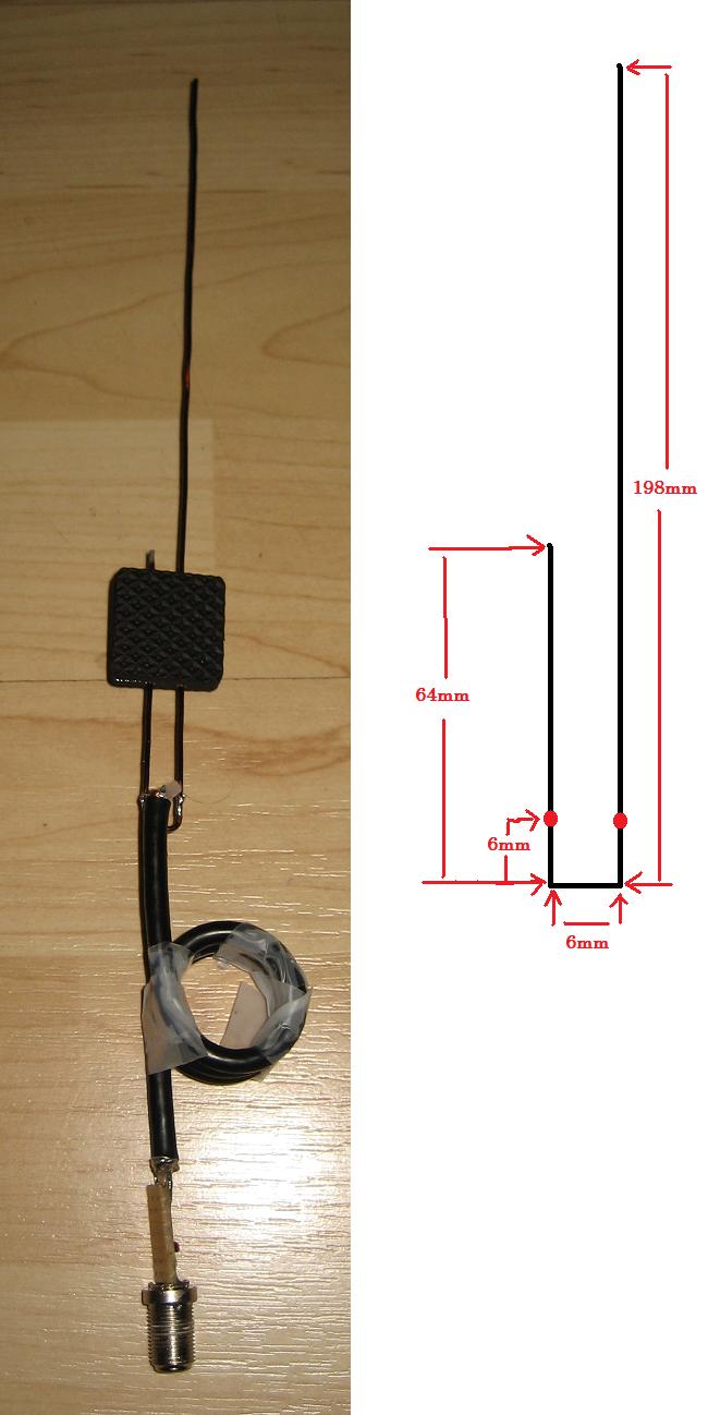

Zu beachten ist, wenn du die J-pole antenne baust dann muss trotzdem der
attenuator dran (10db waren gut bei mir).
Die j-pole habe anhand von http://www.hamuniverse.com/jpole.html gebaut
(der balun ist nicht optimal aber was solls).

Habe nun mal gesucht und auch was gefunden. Ich habe die Beschaltung des
Bandpasses geändert.
In der Simulation mit den Werten von Edward ergab sich bei 1MBit
Ansteuerung
ein schwingendes Verhalten. Das konnte ich mit dem Oszi auch sehen. Habe
es erst für Rauschen gehalten.
Hab dann zur Probe den Filter überbrückt und konnte die ADSB Telegramme
dekodieren. Die geänderten Werte könnt ihr aus dem Schaltplan entnehmen.
L1,L2,C3,C4,C5,R2
Die Simulation habe ich mit LTSpice gemacht.
!!!! Dateien Simulationsdateien sind defekt !! Update folgt ....
h**p://www.linear.com/designtools/software/spice_models.jsp

von Theo T. (theosoft)
Hier mal als Bild ... Die *.RAW kann man mit LTSpice anschauen.
Graph - Button und dann die Netze anzeigen ...
mfg
Nochmal ich :)
Mit R2 kann rumgespielt werden, sodass sauber dekodiert wird. Eventuell
ist ein Poti eine gute Idee. Ich habe aktuell 150k und geht auch bestens
mfg
Matthias
Hallo an alle. Mein neues Projekt ist ist einen ADS-B Receiver nach
Edwards Anleitung zu bauen. Habe schon ein paar sat receiver auseinander
geschraubt und zwei kandidaten gefunden. Einmal den schon hier erwähnten
TBWE 18110IT aus einem Universum SR8101 receiver
Und einen Mitsumi TSU7-E51D aus einem Skymaster xl 14 ohne s.
Mein Problem ist nur, dass ich kein Oszilloskop besitze und nicht weiss
wie ich die richtige PLL Spannung herausfinden soll.
Grüße
Stephan schrieb:
> Grüße
super, jetzt wissen wir endlich wo die tuner verbaut sind. Ich sollte
schon längst Edward eine doku zuschicken wie/was notwendig ist um die
zum laufen zu bekommen - wenn Du ein paar Tage warten kannst wird alles
was man wissen muss auf seiner webpage stehen.
Im prinzip braucht man kein oszi, zusammenlöten, µC programmieren und
das wars schon.
von adriano (Gast)
ich habe ein ähnliches Problem wie forrestjump:
Schaltung läuft - LED blinkt recht schnell.
Folgende Daten kommen über die UART:
21 30 45 3B 0A 0D
21 30 45 3B 0A 0D
Ist der Tuner BSJE3-1D1A (Alps) überhaupt geeignet bzw. hat ihn schon
jemand hier erfolgreich eingesetzt??
Pinbelegung des Tuners:
01 -
03 -
04 -
06 - +5 Volt
10 -
11 -
14 - SDA
15 - SCL
Gehäuse - Masse
TA8754AF Pin 19 (gelber Kreis) - "Signal Level Voltage Output" zum AVR
Muss ich am Tuner noch weitere Spannungen bereitzustellen?
Ist die I2C-Adresse bei allen Tunern 0xC2 ?
Leider habe ich gerade kein Oszi zur Hand.
Gruß,
a.
von adriano (Gast)
Hatte noch den Link vergessen:
http://www.lll.lu/~edward/edward/adsb/tunerdb/BSJEcircuit.html
Danach sollte es mit meinem Tuner vielleicht auch gehen!?

Funktioniert hervorragend.
Allerdings musste ich den Tiefpass wieder ausbauen, da er das Schwingen
angefangen hat. Egal ob mit 10µH / 1nF oder 100µH /22pF.
Mein 20Mhz Hameg war mir auch keine große Hilfe. Aber immerhin konnte
man erkennen, dass das Signal auf einem Sinus schwimmt.
