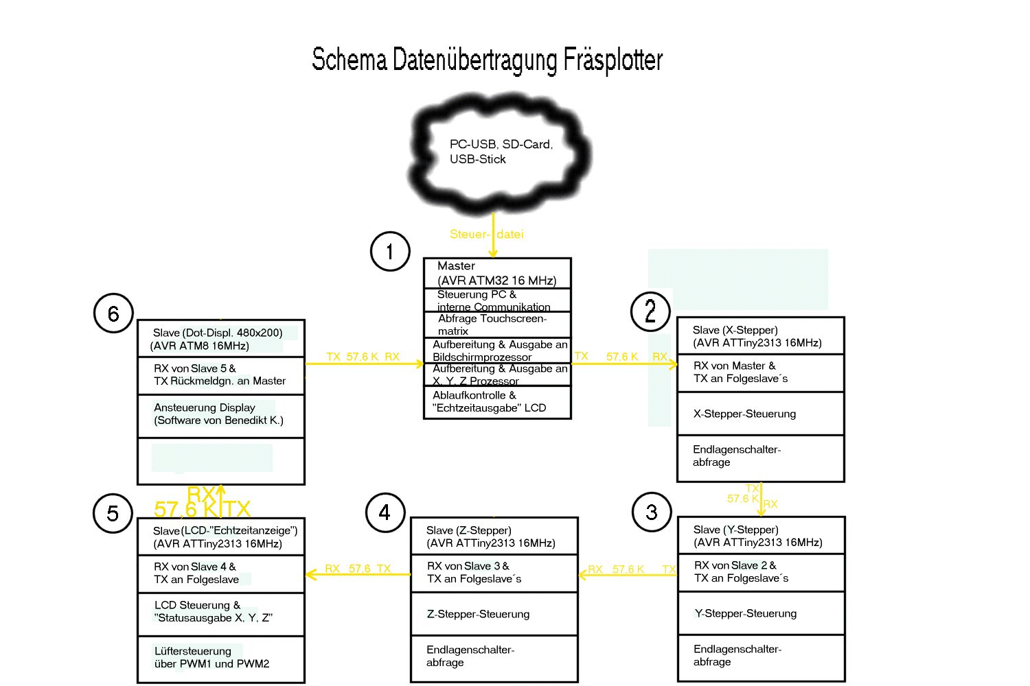

Ich beabsichtige eine Multiprozessorsteuerung aufzubauen, meist nutze
ich C für meine Projekte und komme damit auch meist gut zurecht. Mit
Interrupt-gesteuerten Routinen habe ich aber garkeine Erfahrungen.
Für die Multiprozessorsteuerung benötige ich hier eine Routine welche
einerseits Interruptgesteuert die RX empfängt, prüft ob die Daten für
diesen Prozessor adressiert sind und wenn nicht diese über TX (ebenfalls
Interruptgesteuert)an den nächsten Slave weiter gibt.
Ich habe versucht aus den anderen Beiträgen schlau zu werden, leider
ohne großen Erfolg.
Gibt es eine "Standardt-Routine" für solch ein Problem, um die ich dann
meinen eigenen Code drum rum schreiben kann?
Vorteilhaft erscheint mir an dieser Stelle auch die Programmierung in
Assembler um Platz und Zeit für die "Hauptanwendung" des Prozessors zu
haben.
Gruß Malcom
PS: Ich habe ein Schema mal angehängt, um das Problem zu verdeutlichen
Gast #1584989
Verwende einen RS-485 Bus und betreibe die ATmega im
Multiprozessormodus. Auf Deinem Plan sehe ich einen ATM8 mit Display
480x200; ob der Prozessor dafür geeignet ist, würde ich zuvor
gründlichst prüfen.

Ich würde beim Konzept daran denken, ALLE Nachrichten IMMER gleich
weiter zu geben. Auch diese, die für mich bestimmt sind. Dann kann der
Absendende sein eigenes Telegramm noch mal überprüfen, weil es ja wieder
bei ihm ankommt. Außerdem hast du dann die Möglichkeit, Telegramme an
mehrere oder alle Teilnehmer im Ring zu schicken.

OP #1585568
Hallo und danke für die rege Beteiligung,
Route_66 (Gast) hat die Proplematik gut wieder gegeben.....
Der Master schickt Daten an einen Slave....dieser sendet dann die
Antwort über den Ring wieder zum Master. Will heisen....Nachrichten die
nicht für einen Slave bestimmt sind werden über TX sofort weiter
gegeben.....Daten die für Ihn bestimmt sind werden Empfangen verarbeitet
und eine "Empfangsbestätigung" zum Master geschickt. So ist es gedacht.
Läubi .. (laeubi) schön wäre es schon, wenn Fehler oder Statusmeldungen
vom Slave an den Master gegeben werden können, leider weis ich nicht in
wie weit dies vom "Multiprozessorprotokoll" unterstützt wird. Eine
Communikation der Slaves ist nicht vorgesehen. Chef ist der Master.
abraxas (Gast) Ich habe in verschiedenen I-Net Beiträgen Codebeispiele
gesehen, diese waren aber immer nur fragmentarisch. Aufgeschnappt habe
ich daraus, dass einige Interruptaufrufe "fest" definiert sind. Leider
habe ich keinen blasen Schimmer wie ich diese Codeschnipsel zu einem
Ganzen zusammenfügen kann, da mir hierfür einfach die Erfahrungen
fehlen. Sprich der Prozessor macht hier ein paar Sachen automatisch, wo
ich einfach nicht weis, was wann in welchem Umfang passiert. Die meisten
diesbezüglichen Beiträge lesen sich als wären sie für Leute geschrieben,
die eh wissen wie es geht und nur noch paar einzelne Details bräuchten.
abraxas schrieb weiter: "Und was für "Tips" willst du den?"
Nun ich kann mir nicht vorstellen, dass sich der Code für den
Einzelprozessor in meinem Beispiel nennenswert unterscheiden soll. Ein
Byte wird vom Master gesendet für Slave 2, 3, 4 oder 5 die nicht
Adressierten Slaves geben das Empfangene Byte immer gleich über TX
weiter, der Adressierte schreibt es in den Speicher und sendet eine
Quittung. Wie schreibe ich solchen Code für Interrupt gesteuerten
RX/TX....oder gibt es vielleicht "vollständige Beispiele" die gut
dokumentiert sind????
Gruß Malcom
