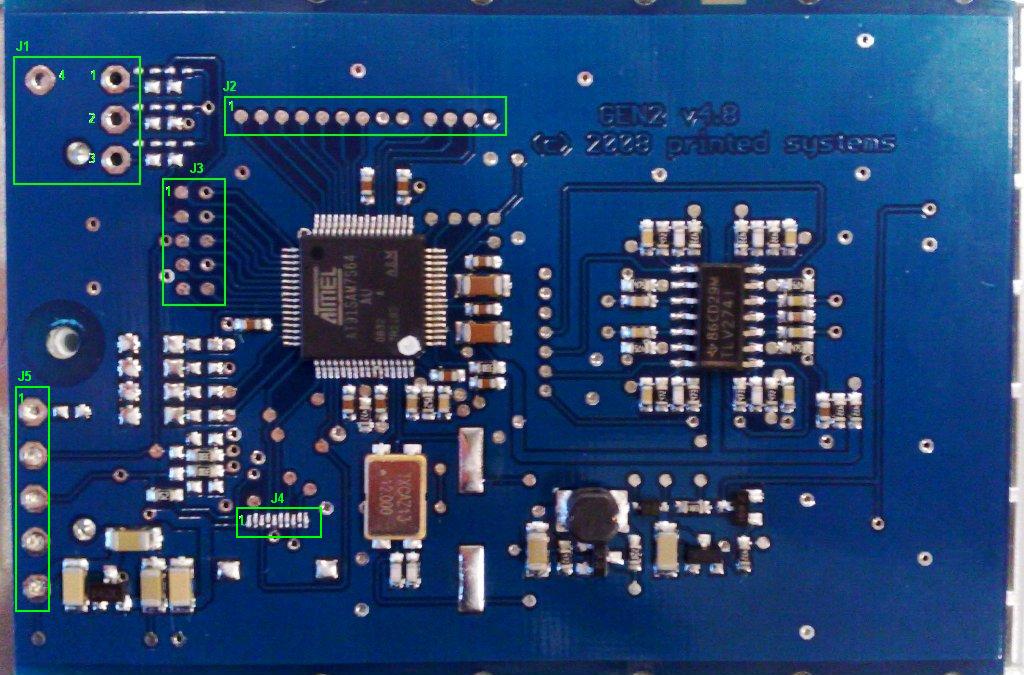

Moin Ich habe eine Frage zu diesem Artikel http://www.mikrocontroller.net/articles/Entwicklungsboard_mit_AT91SAM7Sxxx_-_selbstgemacht Kann ich einen anderen als den im Text angegebnen Quarz verwenden? wenn ja mit welchem Wert? Programm Noob

Warum willst du einen anderen Quarz nehmen? Ansonsten stehen zum Quarz ausreichend Infos auf der Seite (was z.B. nicht mehr geht wenn man was anderes nimmt).

Samba funktioniert nur mit diesem Quarz. Sonst musst du die Teiler anpassen um auf 48MHz zu kommen: http://www.atmel.com/dyn/resources/prod_documents/AT91SAM_pll.htm
Entschuldige wenn diese Frage jetzt etwas dämlich klingt, aber was muss ich bei den Feldern eintragen? Input Frequency (in MHz) -> den wert des eingesetztem Quarzes Targeted PLL output (in MHz) -> die Frequenz di eich brauch also 48 Minimum PLL Input Frequency (in MHz) -> ??? So in der Art richtig? Programm Noob
#1589432
Genau. Nur erstes Feld -> Quarzfrequenz und zweites Feld -> 48. Das reicht. Ich habe auch noch eine Rolle 13.824MHz Quarze ;)
Das auf dem Bild ist doch ein 12 MHz Quarzoszilator oder, da benötike ich dann keine Kerko´s mehr. Oder? Was muss denn eigentlich in das dritte Feld? Programm Noob
#1589444
Sieht nach 12MHz aus. Und wie ich schon sagte, das 3. Feld kann frei beleiben. Siehe auf der Seite Punkt 3....
Dann kommt dabei raus: Divider Value -> 1 Multiplier Value -> 4 Real Output Frequency (in MHz) -> 48 Wo muss ich diese Werte, warscheinlich nur die ersten beiden eingeben? Programm Noob
Wie mache ich das denn dann eigentlich, ich will SAM-BA benutzen, doch wenn ich erst einstellungen am MC machen muss kann das doch gar nicht gehen oder?

Auf diese Frage habe ich gewartet. Hast Du überhaupt eine Entwicklungsumgebung oder einen Quelltext? Wenn nicht musst Du ganz von vorn beginnen. z.B. auf dieser Seite hier unter Menüpunkt ARM Alles hier so einfach abzuhandeln ist leider nicht möglich, da viiiel zu Umfangreich...
hp-freund schrieb: > Auf diese Frage habe ich gewartet. > Hast Du überhaupt eine Entwicklungsumgebung oder einen Quelltext? JA ich habe eine Entwicklungsumgebung WinARM. Doch wie bringe ich SAM-BA dazu ohne di eeinstellungen voher zu machen, richtig mit dem PC zu funktionieren? Programm Noob
#1589538
Wie ich schon sagte: gar nicht! SAM-BA liegt intern im ROM und wird nur vorübergehend in den Flash kopiert. Braucht 18... MHz. Bleibt nur JTAG. Es gab schon mal einen Artikel hier: Beitrag "Re: Clevercard USB Lesegerät"
wie genau muss denn der Quarz passen, ich hab ehir sonst noch einen 14,3.. MHz rumliegen, würde der nich tübergangsweise Funktionieren?
#1589621
18.432MHz für SAM-BA sonst JTAG!
