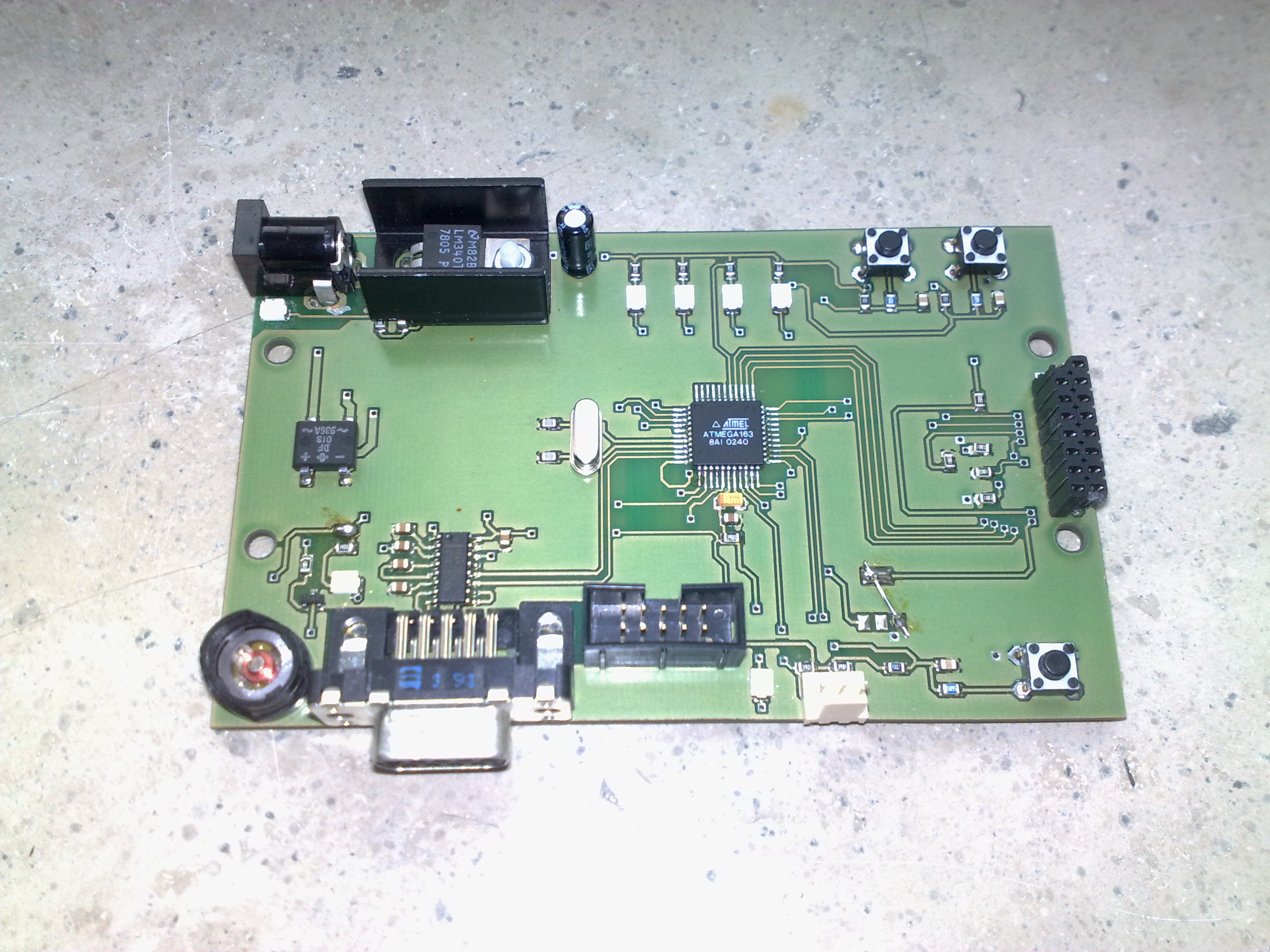

Frage 1:
habe ein Board mit Atmega163 bekommen. JEtzt ist die Frage ob ich nen
ISP basteln muss:
http://www.rn-wissen.de/index.php/AVR-ISP_Programmierkabel oder ob n
serielles Kabel reicht.
Das Problem ist dass mein Laptop nur nen USB Anschluss hat, wie macht
man das dann am besten.

Hängt vom "Board mit Atmega163" und einer eventuell vorhandenen
Programmierung des Atmega163 mit einem Bootloader ab. An Werk Atmel
ist kein Bootloader im Atmega163 drin.
Falls erforderlich, mit deinem ISP-Programmieradapter mit
USB-Schnittstelle.

Zu Atmega163 nochmal, wie kann ich denn das herausfinden mit dem
Bootloader ? Nicht dass ich den USB PRogrammer dann umsonst kaufe.
Ich habe nichts davon, wurde bei uns in der Hochschule weggeschmissen,
nicht weils kaputt war sondern wegen nem Umzug.
Oben drauf ist noch ein Display. Eigentlich isses so aufgebaut wie
Peters mit einem MAX202. Deswegen vielleicht ist da schon ein Bootloader
Wenn man keine Anleitung hat, könnte man Probieren ob man einen
Bootloader Findet. Der erste Versuch wäre per RS232 - wenn man glück hat
past es.
Sicher wäre man erst wenn man per ISP den Speicher ausließt, aber dann
braucht man den Bootloader auch nicht mehr.
