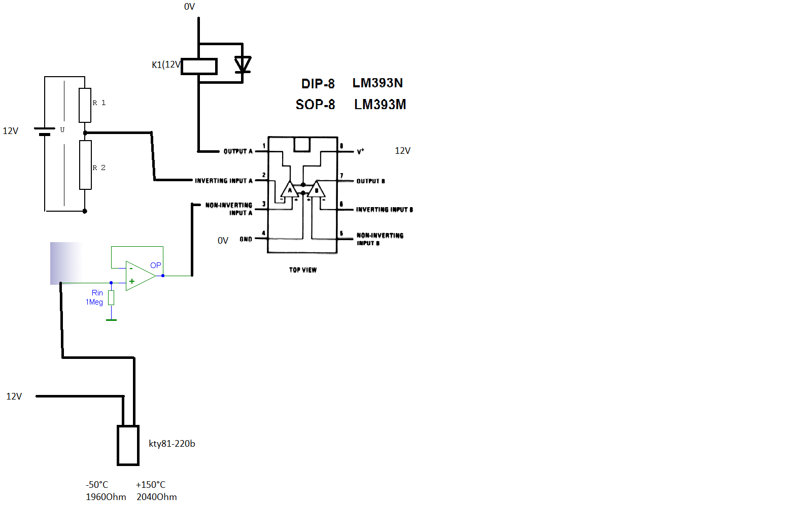

also danke erstmal für die vielen antworten.ich habe jetzt mal eine Schaltung erstellt aus den ganzen Antworten von euch.könnte das so hinkommen?
Nein :-)
:-) und was ist falsch? bzw richtig?
... schau Dir nochmal das Datenblatt vom LM393 an! Ich glaube der hat nen OpenCollector Ausgang.
das heißt es müste ein Transistor an den ausgang oder?

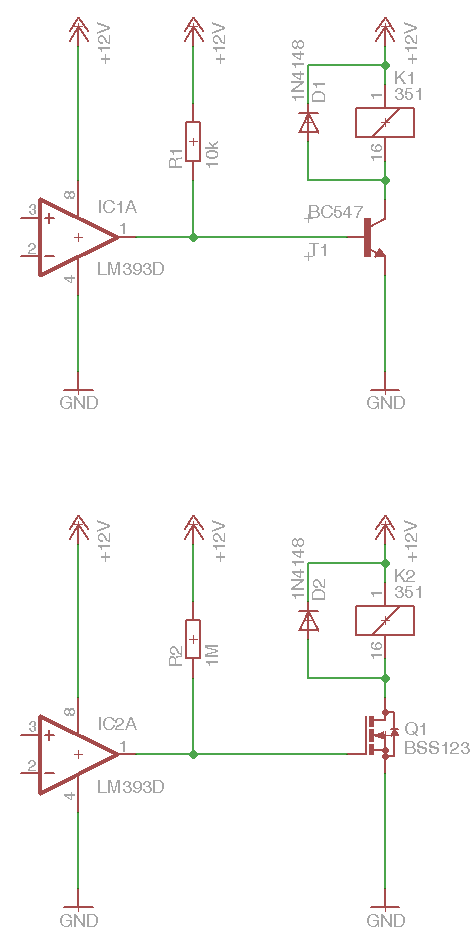

Mike J. schrieb: > Wenn du den LM393 nimmst wird der Widerstand von dem OpAmp Ausgang nach > + gelegt, das hat dann den Vorteil dass sich am Ausgang (wenn keine Last @maik: hier ist eine versorungsspannung gemeint, nicht der positive eingang! vorsicht =) > Der Nachteil ist dass du den Strom über den (laut Datenblatt 15k) wie groß der "pullup" gewählt wird, hängt einzig und allein vom nachgeschalteten transistor ab. wenn man hier einen FET (wie z.b. bss123) nimmt, geht auch 1MOhm. @maik: hier mal ein schaltplan von beiden varianten (allerdings noch ohne hysterese).

Maik Krause schrieb: > was hat dieser Pull up widerstand für einen Sinn? beiden fällen fast das gleiche: der komparator kann nur gegen masse schalten. sein ausgang ist der kollektor eines transistors, dessen emitter an GND angeschlossen ist. der komparator kann also nur gegen GND schalten - andernfalls ist sein ausgang hochohmig. der strom, der in die basis deines externen transistors fließen muss, kann also nicht vom komparator selbst kommen. er kommt also über R1. ist der komparator-ausgang hochohmig, liegt die basis des transistors praktisch direkt über den basiswiderstand an den +12V. schaltet der komparator seinen ausgang gegen masse, liegt die basis direkt auf masse, der ganze strom über R1 fließt dahin ab. falls du einen FET nimmst, brauchst du feste pegel an dessen gate, um ihn als schalter zu verwenden. ist der komparator-ausgang hochohmig, hast du keinen festen pegel, daher der pullup. > also hab jetzt nochmal ne skizze gemacht.mal sehn ob das besser > aussieht. wo hast du denn den R_in her? und hast du dir gedanken darüber gemacht, ob das relais schalten soll, wenn die temperatur über oder unter deiner schaltschwelle liegt? und es fehlt noch immer die hysterese ^^
Keine ahnung wo ich den Rin her habe. habs nochmal geändert. das relais sollte über der schaltschwelle einschalten.wieso?

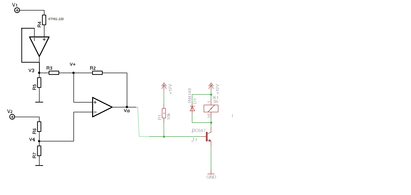

gut also wenn die schaltung jetzt so richtig ist.wäre nur noch die frage wie groß die Widerstände sein müssten.R6 und R7 ist ja klar.die muss ich so anpassen bei welcher spannung der dann einschalten soll.R1 die 10K haut denke ich auch mal hin. R4 ist ja der Tempsensor nun die frage wie groß müssten R5,R3 und R2 sein? achso und bei V1 und V2 kommen denke ich mal wieder die 12V ran oder?

Maik Krause schrieb: > so nochmal wo ist denn jetzt der spannungsfolger auf einmal hinverschwunden? =) der macht dir die auslegung der widerstände sehr viel einfacher. ebensp einfacher macht es die bedingung R2,R3 >> R1. die hysterese kannst du dir so vorstellen: der aktuelle zustand am ausgang hat eine rückwirkung auf den einfang. über den rückkopplungswiderstand R2 fließt ein strom in richtung ausgang. über R2 kannst du die höhe des stroms einstellen. und genau dieser strom ist es, der auch über R3 fließt und damit die spannung am eingang des komparators ändert. und tadaa, so wirkt der ausgang auf den eingang. damit erreichst du, dass die schaltschwelle je nach ausgangszustand verschoben wird. damit hast du nicht das problem, dass das relais beim erreichen des umschaltpunktes andauernd aus- und wieder anschaltet. zur berechnung: mit spannungsfolger und R2,R3 >> R1 kannst du die einschlägig bekannten formeln zum Schmitt-Trigger benutzen. ich persönlich finde sie bei der wikipedia etwas schöner beschrieben. aber ja, du kannst es auch erst mal ohne hysterese probieren.

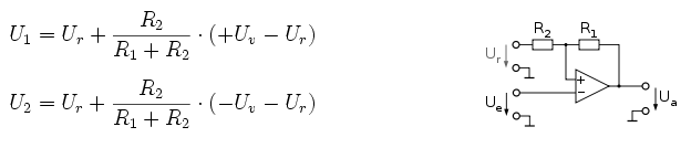

also das hab ich bei Wikipedia unter Schmitt Trigger gefunden.nur versteh ich die Gleichung nicht richtig.was ist U1 und U2 also welche spannung. die Ur ist ja die spannung die vom Tempfühler kommt also die 12V. was sind die Uv? und wo ist in der berechnung mein Pull up widerstand?aber wie kann ich jetzt aus der gleichung meine Widerstände ausrechnen?
#1595745
das allermeiste steht bei der wikipedia direkt neben den von dir aus dem kontext gerissenen bilder... ein bisschen eigeniniative darf schon noch vorausgesetzt sein? zum pullup: hab ich hier oben schon vorweggenommen: Beitrag "Re: Bei bestimmter Temperatur Relais schalten."
