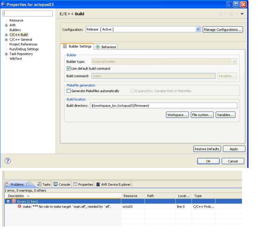

bei mir ein ähnliches problem. es lief alles wunderbar bis ich jetzt nach dem formatieren alles neu aufspielen musste. ich erhalte diese meldung:

ich benutzte ein eingenes makefile welches im ordner mit main.c zusammenliegt. deshalb habe ich "generate makefile automatically" deaktiviert und als build location meinen ordner der beide dateien enthält angegeben! als configuration ist release aktiv! ich bin wirklich am verzweifeln! danke XP+winavr
Wenn du ein eigenes Makefile verwendest, dann brauchst du das AVR-Plugin nicht. Es erleichtert dir fast nichst, nur die Nutzung von AVRDude. Wenn du also das Projekt unter Einbeziehung des Plugins erstellt hast und dann alles mit "der Hand" zurück gestellt hast auf "manuelles Build" dann weiß ich nicht, ob das alles sauber abläuft. Wenn Du mit deinem eigenen Makefile arbeiten willst, dann erstelle in Eclipse ein Makefile-Projekt. Wie das geht steht in der Hilfe von Eclipse. Dort unterstützt dich dann Eclipse auch sicher richtig beim Build-Process. Du kannst dein eigenes Makefile testen ohne Eclipse, indem du ein Kommandozeilenfenster öffnest und dich in die Direktory begibst, in der dein Makefile steht. Hier kannst du dann "make all" oder auch nur "make" eingeben. Zur Fehlersuche wäre es gut, wenn du dein Makefile mal mit als Anhang postest. Wenn Du nicht unbedingt auf dein eigenes Makefile angewiesen bist, dann erstelle ein neues Projekt mit dem AVR-Plugin. Wie das geht ist unter Eclipse->Help->Help Contents->AVR Plugin sehr genau beschrieben.
>Du kannst dein eigenes Makefile testen ohne Eclipse, indem du ein >Kommandozeilenfenster öffnest und dich in die Direktory begibst, in der >dein Makefile steht. Hier kannst du dann "make all" oder auch nur "make" >eingeben. da erhalte ich ebenfalls die antwort:

es muss n trivialen trick geben, denn so ging es bis vor kurzem auch ohne probleme, also mit exakt den selben settings etc..! hier emin makefile:

achja: wenn ich debug anstelle von release als standard setze, rödelt er sogar, sprich er kompiliert! wieso denn bloß?
900ss D. schrieb: > Zur Fehlersuche wäre es gut, wenn du dein Makefile mal mit als Anhang > postest. Da stand "als Anhang", ganz bewußt. Warum packst du solch ein langes File hier in den Text? Es macht den Thread nicht gerade leserlich und so kann man das nicht ausprobieren, da die Formatierung des Makefiles kaputt geht. Benutzt du nach wie vor das AVR-Plugin aber mit einem Makefile? Ein mit dem Plugin erstelltest Projekt arbeitet mit einem eigenen Makefile. Die Konfiguration, die du nutzt ist Blödsinn. Wenn du ein "normales" Make-Projekt erstellst (also kein AVR-Projekt), dann wäre das die richtige Vorgehensweise bei Verwendung eines eigenen Makefiles. Wenn du die Konfiguration von Debug auf Release setzt, dann nutzt du eine andere Konfiguration und zwar die, die du für Release eingestellt hast. Findest du unter Project->Properties. Sieh dir die Unterschiede für Debug und Release an. Du hast oben geschrieben, dass du unter Konfiguration Release die Einstellungen für den Build-Prozess (Make) geändert hast. Wenn du dann auf Konfiguration Debug umstellst, sind dort natürlich andere Einstellungen für den Build-Prozess. Das du die Fehlermeldung auch erhälst, wenn du das in dem Konsolenfenster probierst, ist seltsam. Dort dürfte es dann die Datei main.c nicht geben. Poste mal den Output, wenn du mit Release kompilierst. Und zwar mit dem Aufruf von make posten. Und vielleicht liegt das auch an deine Tastatur. Manche Dinge sind case-sensitiv und bei dir scheint die Shift-Taste defekt zu sein ;-)
das macht doch keinen sinn. ich möchte mein makefile benutzen nicht mehr und nicht weniger, da kann ich doch- wie im anhang geschehen- einfach den pfad angeben. aber dieses scheiss eclipse macht was es will. also langsam nervts wirklich! benutze ich das standard makefile, also build automatically, gibts nur fehlermeldungen und die werden mir nicht mal wie üblich in rot angezeigt.
ameise123 schrieb: > das macht doch keinen sinn Was macht keinen Sinn? Woher weißt du das? > aber dieses scheiss eclipse macht was es will Nein, das machst du. Du mußt dich schon an die Regeln zur Nutzung von Eclipse halten. Das tust du nicht. Deshalb funktioniert es auch nicht. Ich schrieb schon zweimal , du mußt für dein Projekt ein Makefile-Projekt erstellen ohne Einbeziehung des AVR-Plugins. Das geht so: 1) File->New->Project.... 2) Unter C/C++ "C Project" wählen 3) Projektname eintragen und unten Makefile Project -> Empty Project wählen 4) Next 5) Finish Jetzt hast du ein leeres Projekt. 6) Rechten Mausklick auf das Projekt machen und Import wählen. Jetzt alle Files des Projektes inkl. Makefile importieren. 7) Oben im Menu: Project -> Build Project wählen Dein Projekt wird gebaut. Vielleicht ;-) Es wird dir aber wahrscheinlich nichts nutzen, da das Make in dem Konsolenfenster auch schief geht. Ich fragte, ob du eine Datei Namens main.c hast. Die fehlt dem Make laut der Fehlermeldung oben. Lesen Solange das Make in dem Konsolenfenster schief geht, wird es auch in Eclipse schiefgehen. Übrigens, kleiner Tip: http://www.mikrocontroller.net/articles/Netiquette Und solange du nicht meine Fragen beantwortest oder die Dinge nicht postest, die gebraucht werden um dir zu helfen, wird dir hier niemand helfen können. Ich leider auch nicht. PS. Deine Shifttaste ist immer noch defekt.
Entschuldige, bin etwas genervt! Genauso habe ich es getan und wieder erscheint "no rule to make target". Es scheint aber ein Problem zu geben, wenn ich make all schon im DOS-Fenster aufrufe. Also liegt es an etwas anderem... Anbei nochmal das makefile Sehr merkwürdig, zumal es ja schon einmal geklappt hat!
Wenn Du kannst, dann poste mal das gesamte Projekt als Zip-File. Dann kann ich es hier probieren. Wenn nicht, dann mach ein Screenshot aller Dateien aus dem Directory wo das Makefile liegt und schicke das als Anhang. Die Fehlermeldung oben "make: *** No rule to make target `main.elf', needed by `elf'. Stop." meint eigentlich, dass es keine Datei main.c gibt. Ich habe deinen Makefile eben kurz mit nur einem Sourcefile getestet. Der Makefile scheint in Ordung zu sein. Der Beweis ist im Anhang ;-)
Wenn du in deinem Makefile nur die Sourcen angibst, die auch existieren, dann funktioniert es. Z.B. so:
1 | SRC = $(TARGET).c wait.c uart.c ../usbn2mc/main/usbn960x.c usbn2mc.c ../usbn2mc/main/usbnapi.c common.c fifo.c io.c adc.c i2c.c spi.c 93c46.c pwm.c |
Wenn dort nur ein File steht, der nicht existiert, dann bekommst du die bekannte Fehlermeldung. Mit der SRC-Zeile oben hat es bei mir geklappt. Auch der Linker hat nicht genörgelt. Es hagelt beim kompilieren allerdings ein paar Warnungen, die ich aber nicht näher betrachtet habe jetzt.
Gut ich habe 2 Dinge getan; zum einen bin ich auf eine älter winavr Version zurück, von der ich weiss, dass sie schon einmal funktioniert hat und zum Zweiten, habe ich alle nicht existierenden source files aus dem makefile gestrichen. Danke soweit, kompiliert hat er nun!
Und auch wenn du mir davon abgeraten hast, es klappt tatsächlich, ein mittels des avr plugins erstelltes programm, mit einem individuellen makefile zu versehen, auch wenn es, wie du bereits gesagt hast, schwachsinn ist. Wieder was gelernt, danke nochmals.
ameise schrieb: > ich auf eine älter winavr Version zurück Sollte aber genauso gut mit der aktuellen funktionieren. Man sollte normalerweise nicht zwei Dinge gleichzeitig ändern, da man dann nicht weiß, was jetzt wirklich der Fehler war. ameise schrieb: > es klappt tatsächlich, ein > mittels des avr plugins erstelltes programm, mit einem individuellen > makefile zu versehen Hab nicht gesagt, dass das nicht klappt. Nur wo siehst du jetzt die Vorteile bei der Nutzung des Plugins? ameise schrieb: > Wieder was gelernt, danke nochmals. Bitte schön :-)
ja natürlich hast du recht, aber das plugin tut ja nochmehr, als nur das bereitstellen der toolchain, wie zB das flashen.
ameise schrieb:
> das flashen
Wäre das einzige, was übrig bleibt.
