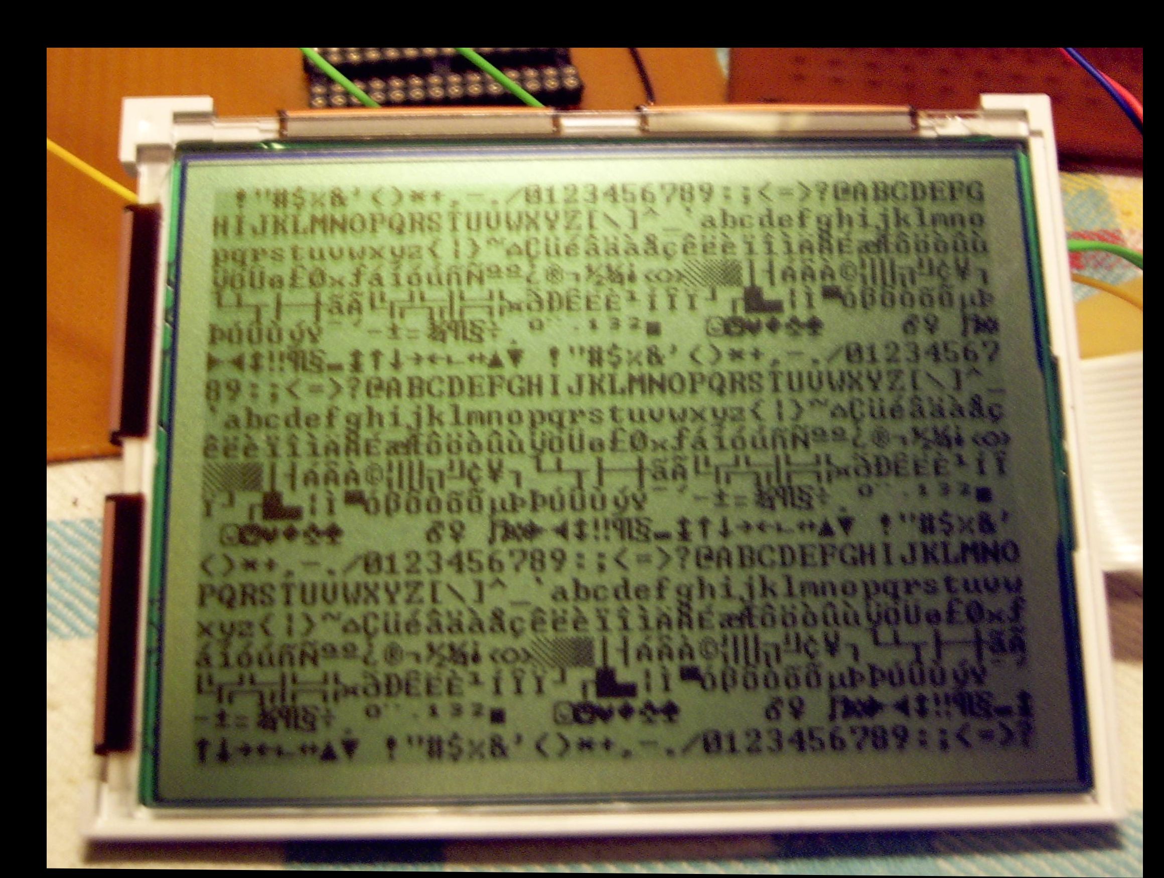

Nach 3 Abende habe ich leider immer noch nicht LCD zum Laufen bringen
können.
Da ich dies LCD in eigene Schaltung einbauen will, habe ich nicht die
SW&HW von Benedikt genuzt. Nur MC34063 Teil übernommen. Und habe
folgendes festgestellt:
Problemme mit kontrast: Kann nicht mit Poti Kontrast einstellen -
Display wird komplett dunkel und verschwindet dann langsam innerhalb
einigen 10x-sekunden.
Ich kann etwas aufs Display ausgeben, es "verschwindet" aber nach
einigen sekunden (Zeilen "lösen sich auf").
Wegen diesen Kontrast-Problemms kann ich keine richtige Steuerung
rausfinden (das Bild "löst sich" schnell auf). Ich vermute aber folgende
Sequence:
1. FLM-Impuls
2. Load-impuls
3. dann D3..D0 stellen umd mit CP-Impuls aufs Display übertragen.
ich versuche noch ein-zwei Tage, aber vermutlich landen die LCDs in
müll.

so... jezt habe ich mehr-oder weniger Erfolg.
D0..D3 bleibt immer 0b1001
START_NEW_FRAME:
ldi lines,0xF0 ; 240 lines
; CLICK "FLM"
sbi PORTB,0
cbi PORTB,0
START_NEW_LINE:
ldi bytes,0x50 ; 80 4-bit bytes pro line
; CLICK "Load"
sbi PORTB,1
cbi PORTB,1
SHIFT_A_BYTE:
; CLICK "CP"
sbi PORTB,2
cbi PORTB,2
dec bytes
brne SHIFT_A_BYTE
22
dec lines
23
brne START_NEW_LINE
24
25
rjmp START_NEW_FRAME
LCD bleibt still.
Wenn ich aber vor dem "brne START_NEW_LINE" eine 0,1 sek Pause einbaue -
flimmert das Display.
Was fehlt in der code noch ?
von g457 (Gast)
Reihenfolge/Timing falsch. FLM ist normalerweise(tm) (mindestens [1])
beim 'data load' gesetzt, LOAD selbst ist während eines Pixeltaktes
gesetzt. Für die erste Zeile sieht das also etwa so aus:
  - 79 4-Pixel-Blöcke reintakten per
    - Pixeldaten setzen
    - XCK setzen
    - XCK löschen
  - 80. 4-Pixel-Block setzen
  - FLM setzen
    - LOAD setzen
      - XCK setzen
      - XCK löschen
    - LOAD löschen
  - FLM löschen
Schau Dir mal die oben verlinkten Timingdiagramme an, da steht das
genauer drin.
Und wenn Du schon dabei bist: Tu Dir einen Gefallen und benenne die Bits
in den IO-Ports mit aussagekräftigen Namen - das gibt sonst irgendwann
gewiss ein Chaos :-)
HTH
[1] manche Displays möchten FLM gerne während der ganzen erste Zeile
gesetzt haben, dann wandert das 'FLM setzen' einfach(tm) ganz an den
Anfang
von Wigbert P. (wigbert) Benutzerseite
ich häng mal das NANYA DBL an. Benedikts Code basiert ja auf dem
GLCD. Mein E8504EZZ funktionert damit tadellos. Die Bits(CP) werden
bei fallender Flanke auf dem Display gespeichert. Rest sollte
das DBL aussagen
Wigbert
von micha (Gast)
DANKE an wigbert und "57 (Gast)" !
Display lebt ! :)
