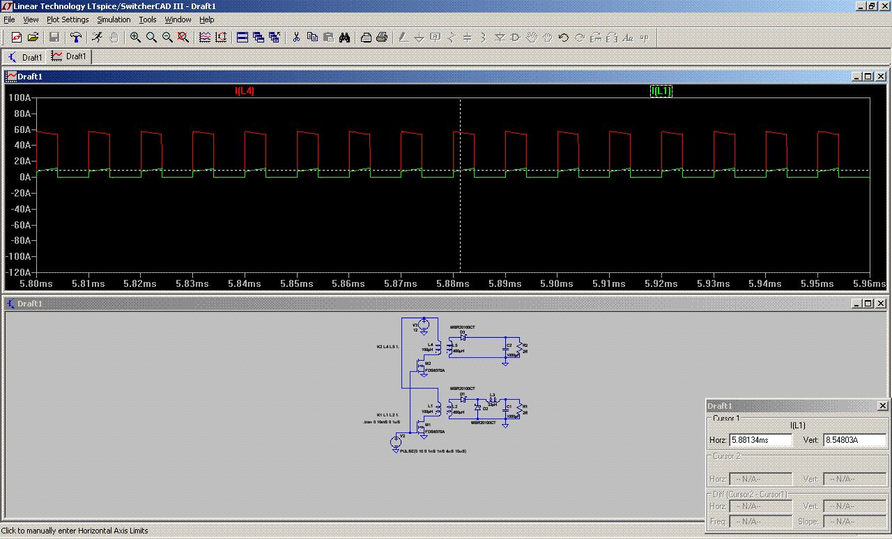

von Helmut L. (helmi1)
Hier einmal Flusswandler mit und ohne Drossel.
Spitzenwert durch den Transistor ohne Drossel 56A.
und mit Drossel 8.5A.
Ohne Drossel lädt sich der Kondensator auf den Spitzenwert auf mit
Drossel auf den Mittelwert wie es auch sein soll.
von Tiesto (Gast)
Na also die Theorie bzw. das Simulieren geht wie immer hervorragend...
Eines hatte ich übrigens oben falsch genannt, wenn eine Drossel
nachgeschaltet ist, dann fließt natürlich nicht der komplette Strom
während der Leitendphase durch sie, denn der Flusswandler hat ja maximal
vielleicht 45% Tastverhältnis. Hatte da dummerweise die 100% wie z.B.
beim Schaltregler im Sinn...Natürlich muss sie in der Zwischenzeit ihre
gespeicherte Energie wieder abgeben. Dennoch bleibt die ganze Drossel
nur eine Verlegenheitslösung, bei Festspannungen ein- sowie
ausgangsseitig wird sie in der Praxis nicht benötigt. In dem Fall
braucht man nicht mal eine Regelung, es sei denn, man braucht hochgenaue
Ausgangsspannungen(die Regelung kompensiert dann ausschließlich die
nicht idealen Bauteile). Wenn alle Bauteile des Flusswandlers ideal
wären, so bräuchte man bei jeder Belastung immer nur das gleiche
Tastverhältnis, und selbstverständlich bliebe an allen Ausgängen
belastet oder unbelastet die Spannung gleich! Es würden sich lediglich
die Ströme ändern. Man bräuchte ja sonst bei jedem Gegentaktwandler oder
sogar bei jedem Netztrafo auch immer gleich eine Drossel, um keine
Spitzenströme zu haben!
So, jetzt könnt ihr wieder meckern...was war eigentlich das
ursprüngliche Thema hier? ;-)
Warte ehrlich gesagt immer noch auf die Erklärung, warum der schwammige
Sperrwandler besser zum Generieren mehrerer fester Ausgangsspannungen
geeignet sein soll. Nicht nur daß es so ist, sondern warum.
