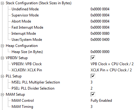

hab ein Problem mit meinen Bus Timings für 500Kbit/s
Benutze eine LPC 2119 mit CAN Treiber MCP2551
zum MCP 2551:
RS liegt auf GND
Vref ist offen (?)
zum LPC 2119
CAN1 pin TD1(TX) und P025(RX)
Quartz. 19.6608 MHz
Pclk lauf startup 19.6608 * 3(MSEL) = 58,9 MHz
58,9 MHz / 2(PSEL)  =  29,4912 MHz  mit diesen Wert muss ich doch dann
meine Bus timings ausrechnen !?
wie weit spielt dieser Code auszug dabei noch eine Rolle !?

Mit diesem Quarz ist beim LPC2119 m.W. keine Standard-CAN-Rate über
125Kbps möglich.
von Matthias (Gast)
Ok ich hab es jetzt selber hinbekommen.
Hab VPBDIV = 1/2; eingestellt und 0x0039E001 ins C1BTR Register
geschrieben.

Auf Basis von 15MHz ist das keine Kunst, du hast aber 14,7456MHz. CAN
definiert jenseits von 125Kbps offiziell eine Oszillatortoleranz von
maximal 0,5%. Du liegst 1,7% daneben.
