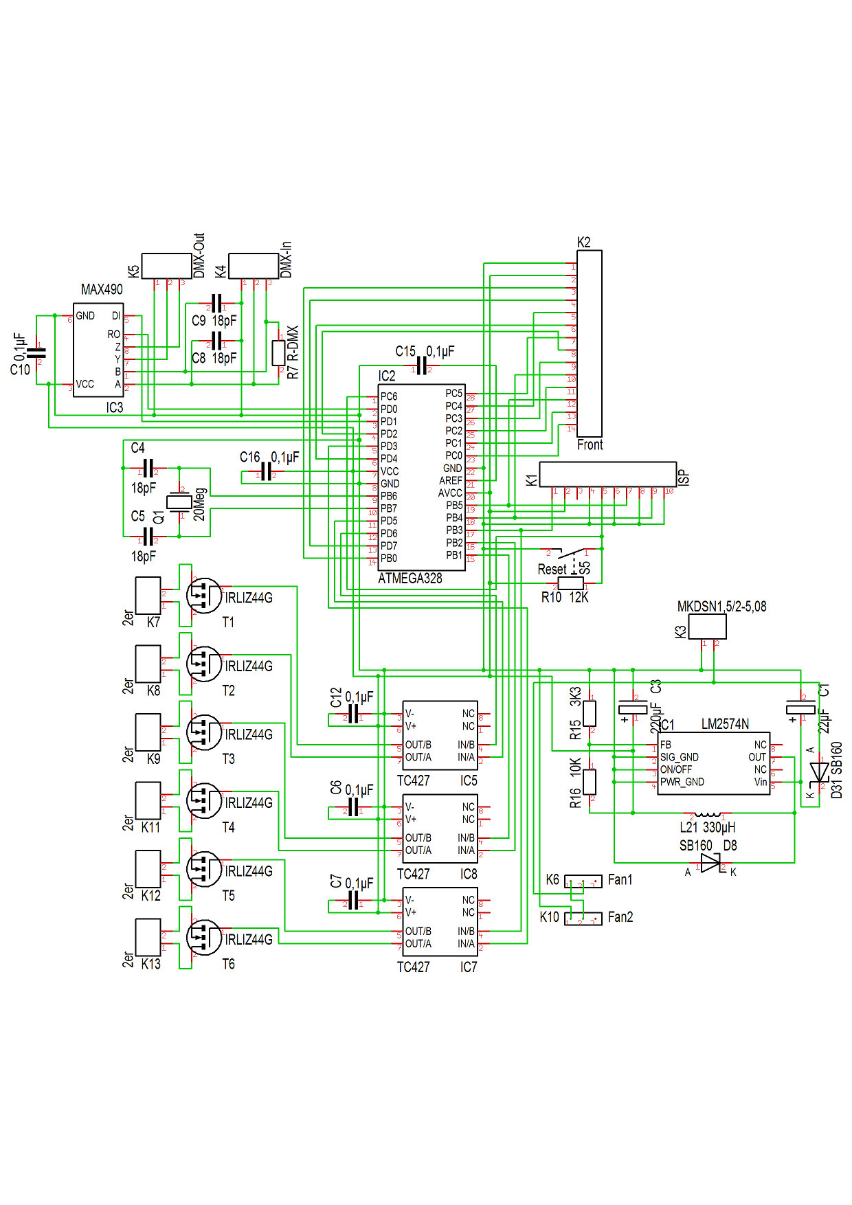

kann es sein das der max485 und der max490 nicht miteinander können? Ich
habe hier noch ein DMX Pult stehen, mit dem kann ich den kleinen
Empfänger steuern.
Folgendes, ich habe einen großen und einen kleinen Controller. Der große
Controller hat nen max485 und kann senden oder empfangen. Der kleine
Controller hat den max490 und den benutze ich vorerst nur für den
Empfang.
Wenn ich nun 2 große Controller miteinander verbinde dann funktioniert
alles gut, ich kann den einen mit dem anderen steuern.
Wenn ich nun das Lichtpult an den großen Controller anklemme dann kann
ich diesen auch sehr gut steuern.
Wenn ich das Lichtpult an den kleinen Controller klemme, dann
funktionierts auch. Nur wenn ich den großen Controller an den kleinen
Controller klemme, dann tut sich nichts. Was halt komisch ist da die
Empfangsroutinen der beiden Controller gleich sind und zwischen 2 großen
Controllern klappts ja.
Was mich auch etwas verwundert, wenn ich den max485 auf Empfänger
schalte, dann gehen A und B auf Low solange die beiden offen sind. Wenn
ich aber A und B an dem max490 offen messe, dann liegen die auf high ->
ist das normal?
Ich weiß da echt nimmer weiter, hab mal den Schaltplan vom kleinen
Controller angehängt und hier gibt es auf Seite 4 den Schaltplan vom
großen Controller:
https://www.eiwomisa.de/website/index.php?option=com_rokdownloads&view=file&Itemid=86&id=10:eiwomisa-v1-2-bedienungs-und-bestcksanleitung
Bitte helft mir! :-(
Gruß, Benny.
Gast #1601248
Zum Schaltplan:
- Die IRLIZ sind beim Großen anders angeschlossen. Da gibt es eine
Verbindung zu VIn. Beim Kleinen kängen die FETs in der Luft, das klappt
so nicht richtig.
- Diese vielen Leitungen sind recht verwirrend. Mit Target kann man
Labels verwenden. Taste r öffnet den Dialog da kamm kan z.G. GND
auswählen. Die Leitung mit dem gleichen Name ist bei Target automatisch
verbunden ohne dass man die quer durch den Plan zieht.
Mit dem Signal !SIG-AUS / !SIG-EIN kann man eigene Signale machen in dem
man dieses Symbol holt und den Text umbenennt.
Beispiel:
Beitrag "Re: Heizungssteurung im Eigenbau"
Dann ist der Plan übersichtlicher und wenn man den erweitern möchte kann
man die einzelnen Blöcke besser verschieben ohne dass man dann alle
Leitungen wieder "gerade" biegen muss.
OP #1601372
Plan schrieb:
> An A (Y) einen Pull Up von 1-3K an Vcc.
> An B (Z) einen Pull Down von 1-3K an GND.
An welchen Chip soll ich die Pull-Ups/Downs dran machen? An den Max485
oder den Max490? Und auf der Sender oder Empfängerseite? Ich verstehe
nur nicht warum es mit dem Lichtpult geht und mit dem großen Controller
nicht. Aber großer mit großem Controller geht wieder. Und Lichtpult mit
großem Controller auch......   :-(
