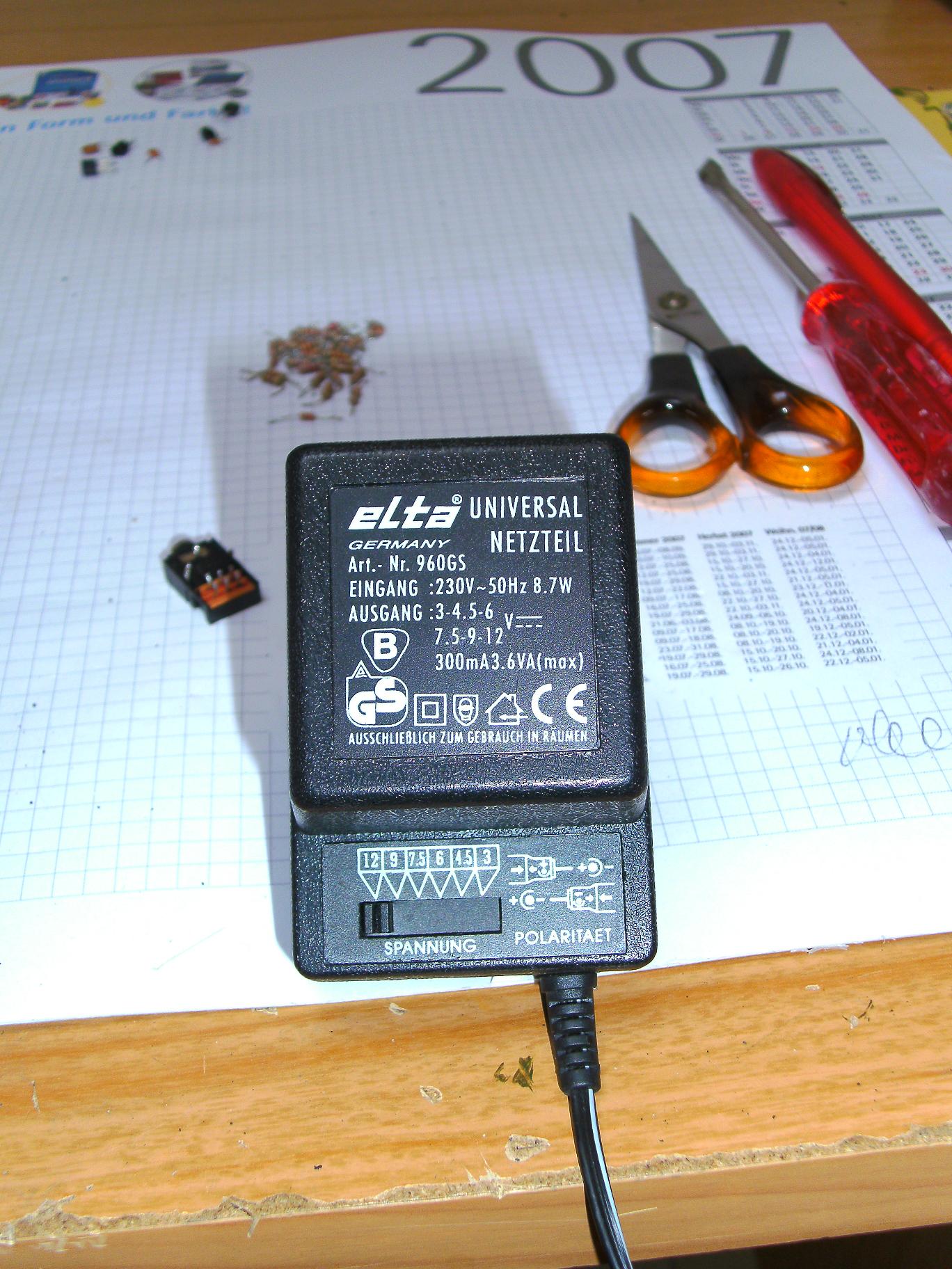

Wie schaue ich denn nach ob das Netzteil Wechsel- oder Gleichspannung
hat?

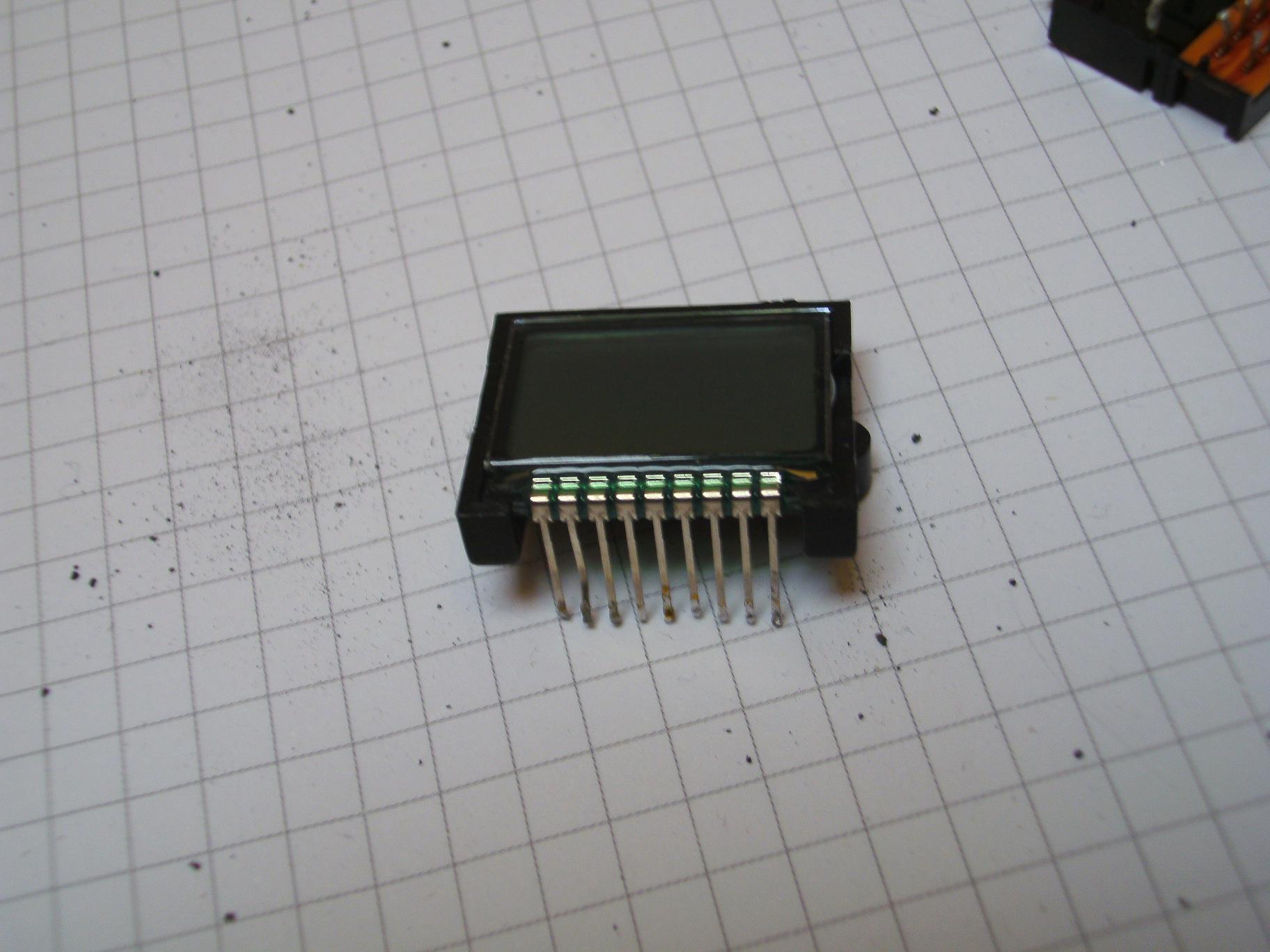

LCD hab ich einen kleinen aus einem Radio ausgebaut, hoffe man kann den
ansteuern. (Bild oben)

Typisch für mich: Natürlich vergess ich wieder das Bild.
Anbei gleich noch ein Bild vom Netzteil.
> hat?
DC ist Gleichspannung, AC ist Wechselspannung.
Da ist kein Bild. Mit der Aussage wäre ich auch vorsichtig. Es kommt auf
den Controller an, der im Display steckt. Sonst ist da viel Ärger
vorprogrammiert.

Das Netzteil hat Gleichspannugsausgang.
> hat?
Deines ist Gleichspannung.
Da sind bei der ANgabe V 2 parallele Striche. Wenn es Wechselspannung
wäre, dann wäre einer der Striche eine Sinusschwingung
Vergiss es.
Das sind Custom-LCD, speziell für den Hersteller des Radios hergestellt.
Du brauchst ein 08/15 Text LCD. 2*16 Zeichen sind für den Anfang
brauchbar. 2*20 ist noch besser.

Hab jetzt mit dem Multimeter bischen rumgepielt und rausgefunden das
mein Netztteil bei eingestellten 3V, 4,38V liefert soll ich dann lieber
auf 3V belassen? Da bei 5V ja über 5V dann sind.
Liebe Grüße
Dann ist das Netzteil nicht stabilisiert und somit nicht geeignet um
daran direkt elektronische Schaltungen auszuprobieren.
von Soenio (Gast)
Direkt Gemessen? Schalte mal ein Widerstand zwischen Minus und Plus
direkt ans Netzteil und Mess dann mal. Widerstand sollte 1k ca. haben
oder kleiner oder größer. Damit das Netzteil belastet wird.
von Karl H. (kbuchegg)
Das ist dann nicht stabilisiert.
Ist aber nicht schlimm. Du hast ja den 7805. Das ist ein
Spannungsregler. Dem schickt man eine Spannung größer als ~8V rein und
am Ausgang des 7805 kommen genaue 5V raus.
Das Netzteil selbst schliest du ja nicht direkt an, sondern immer nur
über den 7805
