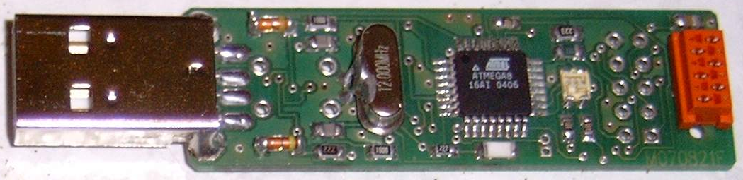

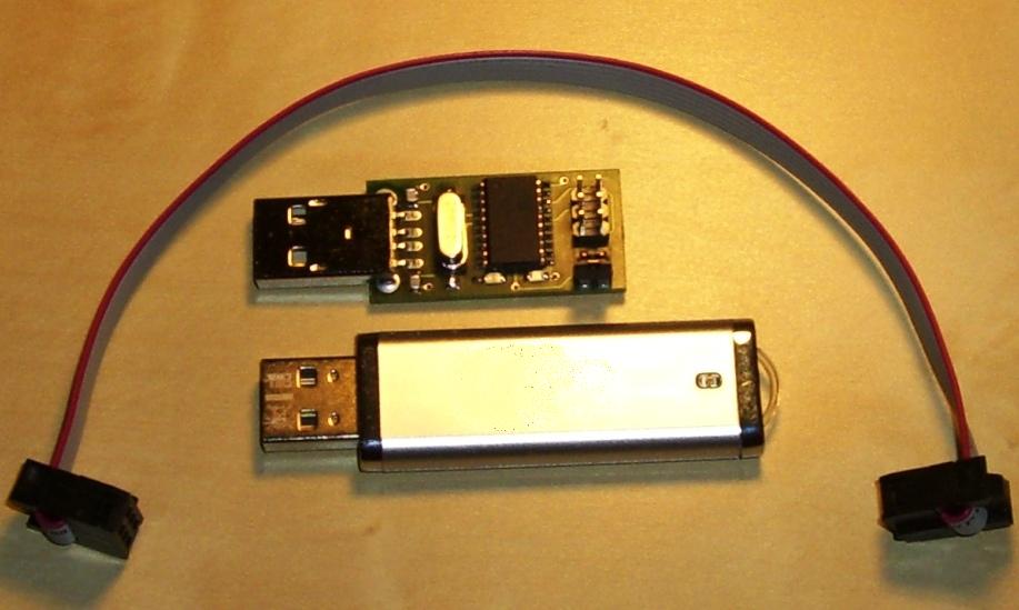

Die ambitionierten Hobbyisten und Experten unter euch kennen es bereits:
Das USBtinyISP. Dabei handelt es sich um einen kleinen, aber feinen
Programmer für AVRs. Er zeichnet sich vor allem durch die
Implementierung einer USB-Schnittstelle aus, die eine einfache
Verbindung zu fast jedem PC ermöglicht. Weiterhin lässt sich der
Programmer aus nur wenigen standardbauteilen fertigen und lässt sich in
das AVR Studio einbinden. Das USBtinyISP ist in verschiedenen Varianten
auf dem Markt erhältlich. Ob als Bausatz oder als Fertigmodul, eines
haben alle Produkte gemeinsam: Sie sind überteuert und viel sperriger
als nötig.
Der Programmer lässt sich aus SMD-Bauteilen nämlich auf einer winzigen
Platine aufbauen. Ich denke, die Bezeichnung als ISP-Stick ist dann
durchaus gerechtfertigt. Und so bietet sich der USBtinyISP-Stick als
universelles Entwicklungstool an, das anders als andere Produkte während
der Entwicklungsphase eines Systems nicht viel Platz auf dem
Schreibtisch einnimmt und stört. Der USBtiyISP benötigt auch keine
zusätzliche Spannungsquelle. Man benötigt nur den Stick und ein
6-Poliges ISP-Kabel, um ein breites Spektrum an Controllern direkt im
System zu programmieren.
Das Beste: Mit etwas Geschick lässt sich der Preis eines Bausatzes
inklusive Platine auf unter 5€ drücken.
Ich fasse nochmal zusammen: Der USBtinyISP-Stick bietet Anfängern und
Fortgeschrittenen eine intelligente, einfache und platzsparende
Entwicklungsmöglichkeit.Und das zum unschlagbaren Preis (Andere Derivate
kosten locker das dreifache).
Ich denke es wäre eine nette Idee, das Potenzial des UTIS für unser
geliebtes Forum zu nutzen und, frei nach Volks-XXX, einen
Volks-Programmer anzubieten. Das ganze müsste entweder über einen
geeigneten Shop laufen, oder aber ich übernehme die Distribution, evtl.
mit Hilfe anderer User. Die AVRs für die Bausätze kann ivh ja jetzt auch
programmieren (Okay, ich konnte es schon vorher :-).
Wie denkt Ihr über das Thema? Was haltet ihr vom UTIS selbst, und von
der Idee des Volks Programmers. Könnte es rechtliche Probleme bei
Privatverkauf und der Namensgebung "Volks-Programmer" geben? Würde sich
jemand mit einem Online-Shop zur Kooperation bereiterklären, oder mir
jemand bei der privaten Organisation helfen (Was den Usern vermutlich
auch günstigere Versandkosten beschert)? Habt Ihr Kritik oder
Anregungen? Nur her damit!

Also ich fasse nochmal zusammen, ich habe eine Platine entworfen, die
keine Vorteile zu anderen Programmern bringt. Weiterhin gibt es schon
etliche dieser USB-Sticks und die starre Konfiguration der
ISP-Schnittstelle ist ein weiteres Manko.

von Charly B. (charly)
sowas (sehr) ähnliches gibts doch schon, hab ich vor jahren gebaut
guggst du auch hier :
http://wiki.ullihome.de/index.php/USBAVR-ISP-Download/AVR-ISP-old/de
als gehaeuse passt von segor das USB1 , siehe:
http://www.segor.de/bilder/0000b8f7.jpg
man kann einen 10pol isp oder einen 6pol isp wie im bild
bestuecken

von Daniel P. (avr-isp-stick)
Hm.
Also ich habe gerade noch eine Groundplane auf Top ergänzt und die DKs
an der Stelle gehalten. Ich sah dabei aber kein Problem.
Widerstände. Welche Widerstände? Wo sollen die hin? An zwei Pins sind ja
Widerstände. Gesehen?
Die Filterung kann man sich sparen. Funktioniert auch so. Aber
grundsätzlich richtig. Da hätte eine kleine Chipinduktivität nicht
geschadet...

von Timo S. (kaffeetas)
in die USB Datenleitunge gehören wie im anderen Thread angemerkt größere
Widerstände.Typisch sind hier 68 Ohm.
Ich würde noch einen (Löt) Jumper vorsehen um den Tiny auch "In system"
Programmieren zu können.
Eine wahlweise Bestückung mit einem 10pol Stecker wäre auch sehr gut.
Evtl. noch den Pullup von D- per Portpin schaltbar.
Grüße
Hier befinden sich die zum Aufbau benötigten Files:
http://www.mikrocontroller.net/articles/AVR-ISP-Stick
von Vlad T. (vlad_tepesch)
die firmware oder ein Link darauf wären noch nett
Firmware? Ist doch schon drauf!
Die restlichen Treiber sind auf der Artikelseite verlinkt :-)
EDIT: Nur mal so nebenbei. Wenn ich mitbekomme, das jemand versucht da
Firmware draufzuspielen, dann gehe ich die Wände hoch. Das war ne
Mordsarbeit die µCs zu brennen, ohne sie einzulöten. Die paar
Diskussionen hier im Forum, die darauf abzielen einen µC ohne spezielle
Fassung nur durch Aufdrücken auf eine Platine zu brennen, verliefen im
Sande, weil das angeblich nicht gehen würde. Das ist also hier alles
sehr exklusiv und nicht dafür gedacht, dass das dann jemand selbst im
eingelöteten Zustand wiederholt :-)
Ja, ich hatte vergessen, dass die ja programmiert ausgeliefert werden.
Ach du warst das, der gefragt hatte.
In dem Fall hättest du es dir richtig einfach machen können:
einfach den reset-Ausgang über einen Jumper auch an den AVR-Reset
anschließen.
Dann könnte man den Controller über die 6-Pin-ISP-Schnittstelle bequem
auf dem Stick selbst flashen.
Dann hättest du den Controller nur für die jenigen programmieren
brauchen, die noch keinen Programmer haben.
Aber wie hast du es denn jetzt eigendlich gemacht?
Nein, ich war das nicht, der da gefragt hatte. Ich bin nämlich einer der
Musteruser, der nicht ein zweites Mal fragt, wenn eine Frage schon
geklärt wurde.
Naja, ich habe eine Bausatzplatine genommen, an meinen Stick gehängt und
die µCs dann nur da draufgedrückt. Hat bei allen µCs einwandfrei
geklappt. dauert nur ewig.
Du bist lustig, natürlich hätte ich da eine Steckbrücke machen können.
Dann gehen mir manche aber trotzdem auf die Hutschnur, weil sie keinen
Programmer daheim haben. Und das dann zu organisieren ist noch
aufwendiger und fehleranfälliger als einfach alle µCs gleich zu brennen.
