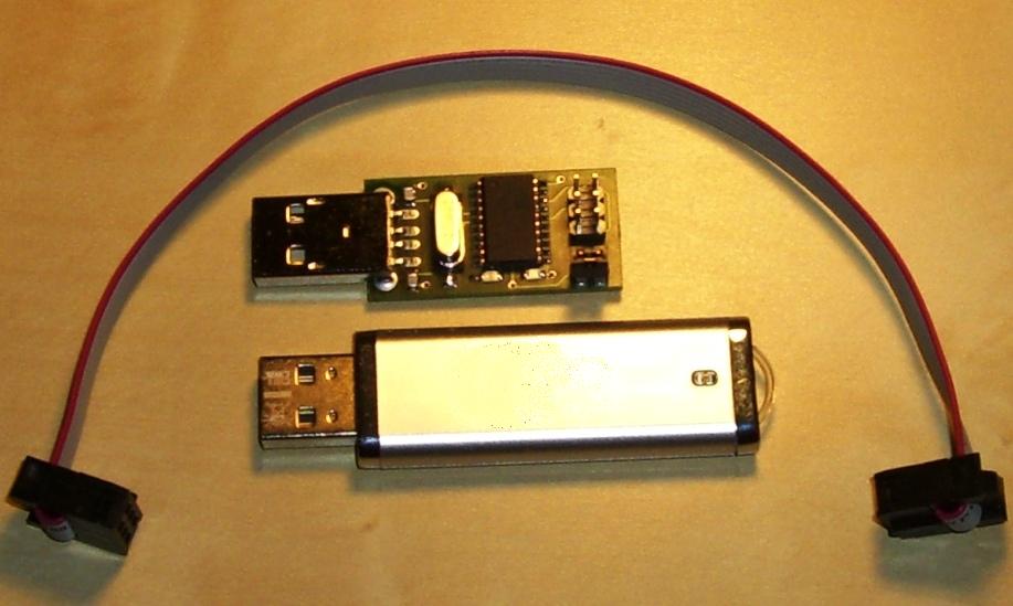

Der AVR-ISP-Stick ist ein kompakter ISP-Programmer für AVRs in der Größe eines USB-Sticks. Trotz seiner minimalistischen, platzsparenden Bauweise nach Vorbild des USBtinyISP lassen sich damit in Verbindung mit AVRdude oder dem AVR Studio viele der gängigen AVR-µCs in system programmieren. Der AVR-ISP-Stich richtet sich vor allem an Einsteiger, die mal in die Welt der AVRs schnuppern möchten, oder eine bestimmte Schaltung programmieren möchten, und dafür nur einen kleinen, kostengünstigen Programmer benötigen. Aber auch Fortgeschrittene könnten von der extrem kompakten Bauweise (Es wird kein Netzteil benötigt) in Stick-Form profitieren. Ein funktionsfähiger Prototyp des Programmers befindet sich bei mir bereits in Nutzung. Die Platinen für eine einmalige Kleinserie (300 Stück) sind in Auftrag gegeben und werden wohl Mitte Januar geliefert. Bis dahin werde ich sämtliche Bauteile bei günstigen Distributoren beziehen. Durch die große Menge kann ich den Preis für die Bauteile gering halten. Diese Ersparnis kommt zu 100% dem Käufer zugute. Ich verdiene an dem ganzen nämlich keinen Cent, sondern mache das aus reinem Spaß am Hobby. Die Kosten für einen Bausatz (inkl. allen Bauteilen, Kabel, Stecker, Platine) belaufen sich später auf etwa 3€ +/-10% (Ja, drei Euro). Dazu kommen geringe Versandkosten, wie ich sie von der Deutschen Post bekommen. Innerhalb Deutschland erfolgt der Versand als Warensendung zu günstigen 0,70€. Der Preis für einen Bausatz liegt als deutlich unter 5€ inkl. Versand nach Deutschland. Ein Opfer müsst Ihr jedoch bringen. Bitte: Wenn ihr euch relativ sicher seid, dass ihr einen solchen Bausatz haben möchtet, dann schreibt mir eine E-Mail und bestellt den Bausatz völlig UNVERBINDLICH, aber ernst gemeint vor. Meine E-Mailadresse: avr-isp-stick@gmx.de Mit freundlichen Grüßen Daniel P.

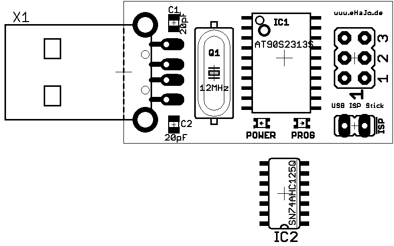

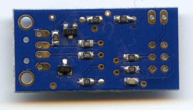

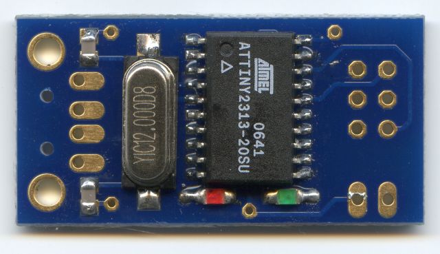

Hier noch der Schaltplan und das Layout. Ein Bild vom Proto gibts auch noch.

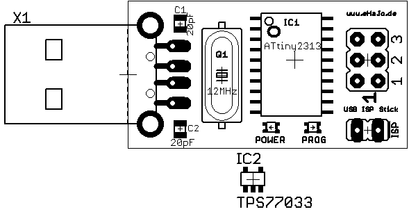

>Bitte konvertiert die Dateien auch in Formate für nicht EAGLE-Nutzer Hier das Board. Schaltplan siehe USBtinyISP. >Danke Bitte
Und hier der Schaltplan. Dieser ist im großen und ganzen mit diesem identisch: http://www.ladyada.net/make/usbtinyisp/ (v1.0)

Meine sind auch da, habe gleich mal meine ersten SMD Lötversuche gemacht. Ging erstaunlich gut (s. Bild). Bei den LEDs auf die Richtung achten! Funktioniert auch alles. Herzlichen Dank Daniel.
wie bekomm ich denn raus wierum die smd led´s da rein gehören ? bei normal großen ist mir das ja noch klar aber dabei ?
Meine sind auch angekommen. Alles sauber und super verpackt. Vielen Dank, Daniel!
1234 schrieb: > wie bekomm ich denn raus wierum die smd led´s da rein gehören ? bei > normal großen ist mir das ja noch klar aber dabei ? Auf der Rückseite ist ein Dreieck, welches die Stromrichtung zeigt (wie im Schaltplan)
@Axel Schnell Danke! Die dreiecke müssen beide nach außen zeigen! Erkannt wird der ISP schon .... nun bräuchte ich wohl noch diverse tipps zur Software ;-)
Wenn ich obige Bilder so anschaue, warum ist das eine zweiseitige Platine ? cdg
Wo willst du die Kleinteile oben noch unterbringen?
Peter Stegemann schrieb: > Calogero Digangi schrieb: > >> warum ist das eine zweiseitige Platine ? > > Wo willst du die Kleinteile oben noch unterbringen? Da ist doch reichlich Platz, alle SMD auf eine Seite setzen und die USB-Buchse, Quarz, LED, ISP-Stecker und 5V-Steckbrücke auf die andere Seite setzen. Also zweiseitig bestückt, aber einseitige Platin. Wäre damit für die selbst Ätzer interessant. GgF. statt Bauform 0805 die Bauform 0603 nehmen. cdg
meine sind auch alle da und soweit alles vollständig :D seh super aus, erkannt wirds, rote led leuchtet^^ (rot muss schon richtung quarz oder?)
Calogero Digangi schrieb: > Da ist doch reichlich Platz, alle SMD auf eine Seite setzen > und die USB-Buchse, Quarz, LED, ISP-Stecker und 5V-Steckbrücke > auf die andere Seite setzen. Ha ha, dann ist sie ja doch wieder zweiseitig bestueckt. > Also zweiseitig bestückt, aber einseitige Platine. Also rein akademische Uebung... > Wäre damit für die selbst Ätzer interessant. Die koennen sich ja eine einseitige malen.

Da ist doch auch noch massig Platz unten. Da hätte noch gut ein 10µF Elko hingepasst... Nur 100nF als Abblockung der USB Spannung sind vielleicht ETWAS wenig.

Daniel P. schrieb: > Die READY_LED ist übrigens die linke, wenn der USB-Stecker nach links > zeigt, Farbe an sich ja egal. Also ich würde (hab ich auch gemacht) für die Ready_led ja die grüne nehmen, also umgedreht, wie oben auf dem Foto mit fertig bestückten Bauteilen.

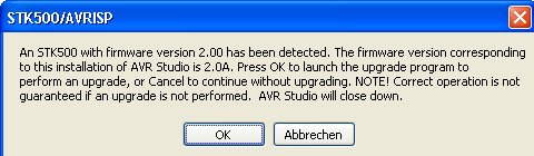

Hallo Fans, aus obigen Post lese ich herraus das der Prommer in AVR Studio nur als virtueller CommPort anzusprechen ist. Wenn das so ist, zerstören sie mir andere Programme die ich auf meinem PC brauche. Gibt es keine Lösung den Prommer als USB Device im AVR Studio anzusprechen? mfg Dirk

Hallo Fans, aus obigen Post lese ich herraus das der Prommer in AVR Studio nur als virtueller CommPort anzusprechen ist. Wenn das so ist, zerstören sie mir andere Programme die ich auf meinem PC brauche. Gibt es keine Lösung den Prommer als USB Device im AVR Studio anzusprechen? Hat inzwischen jemand das Problem gelöst? mfg Dirk
Hi, Ich haette 2 Ansaetze fuer dein Problem, sind jedoch beide etwas aufwaendiger: - avrdude zum proggen verwenden - eine alternative Firmware fuer den tiny2313 schreiben, der sich dann als USB-Programmer von Atmel (z.B. AvrISP mkII) anmeldet (passt sowas vom Flash/Ram her in einen tiny2313?) und dessen Protokoll verwendet NIMRA
Dirk Kx schrieb: > zerstören sie mir andere Programme die ich auf meinem > PC brauche. Du wirst doch noch 2 von den mindestens 10 COM-Ports frei haben.
Hallo Bernd, ich habe noch ein Programm in Gebrauch das nur zwischen Com1 und Com2 wählen kann. Wenn ich jetzt ein weiteres USB Gerät als Com Port einrichte, rutschen mir die CommPorts hoch und nichts geht mehr. Deshalb möchte ich keine weiteren "falschen" CommPorts mehr. mfg Dirk
Neue COM-Ports werden üblicherweise oben angehängt und nicht unten. Deinen bestehenden COM1 und COM2 sollte also nichts passieren. Außerdem kann man die Nummerierung im Gerätemanager auch manuell ändern.

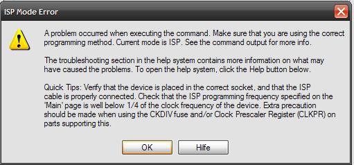

Hallo Leute... Habe Probleme mit AVR-Studio!!!! ich habe jetzt 2 von den Programmern aufgebaut. Habe seit 2 Jahren nix mehr mit Atmegas gemacht, aber meine 2 Boards hab ich noch. Habe damals mit Bascom und nem Parallelprogrammer gearbeitet. Jetzt hab ich aber keinen Rechner mehr mit Parallelport... Nun zu meinem Problem... Beide Programmer werden am USB jeweils richtig erkannt. ISP-Frequenz lesen und schreiben geht im Studio. Beim Versuch irgendetwas aus nem programmierten Mega32 zu lesen leuchtet die busy-LED auf und erlischt wieder... Dann bringt AVR-Studio ne Fehlermeldung. Keine Kommunikation möglich... Ich mache bastimmt was falsch. Meine Boards haben nen ISP-Anschluss nach RN-Definition (10Pol) und ich geh mit MISO vom Programmer auf MOSI vom ISP-Anschluss... alles andere kommt jeweils an den entsprechenden PIN. Reset wird beim Programmierversuch ausgeführt, aber der kommt nicht in den Programmiermodus... Hat jemand noch tipps??? Vielen Dank schonmal... Stefan PS.: Bascom hab ich nicht mehr und die Boards hab ich mit USB-Versorgung und auch mit externer Spannung probiert...
Hier bin ich gleich nochmal... also mit gedrehten Leitungen (MOSI <--> MISO) hab ich den DUDE zum Lesen und schreiben gebracht... passt also. Nur AVR-Studio will nicht! Kann das an com0com oder USB-Tiny500 liegen?

Hmm leider wird er nur als unbekanntes gerät erkannt :( Ich hab mal mein Dragon angeflanscht, der code vertify ist in ordnung :( Ich weiß echt nicht mehr woran es noch liegen könnte, hat jemand nen tip?
@Hauke: "Hardware suchen" im Gerätemanager hast du gemacht? Und dann den Treiber von http://www.ladyada.net/media/usbtinyisp/usbtinyisp%20w32%20driver%20v1.12.zip installiert?
Ja er erkennt ja etwas, aber nicht das richtige offensichitlich ;) Es steht dann ein "Unknown Device" unter USB Controller "Dieses Gerät wurde angehalten, weil es Fehler gemeldet hat. (Code 43)" Ist der fehler der in den geräteeigenschaften. Dabei ist es egal ob ich den Controller im reset halte oder nicht, das verhalten ist immer gleich (ich hab um zu überprüfen ob der Code auf dem controller ist nen schalter an den Reset gepackt um den controller zum programmieren resetten zu können) Btw: die grüne LED leuchtet merkwürdigerweise auch nicht, ich hab noch nicht ins programm geguckt, wann diese aktiviert wird. Aber das zeigt ja schon mal, dass was nicht wirklich läuft. Aber da er sich programmieren lässt, ist der Takt offensichtlich da.
Hauke Radtki schrieb: > Btw: die grüne LED leuchtet merkwürdigerweise auch nicht, ich hab noch > nicht ins programm geguckt, wann diese aktiviert wird. Wenn das USB-Gerät enummeriert ist.
Ok dann ist es zumindest mal kein zeichen dafür, dass der kode garnicht läuft, aber wie weit er läuft weiß ich immer noch nicht ;) Vielleicht bastel ich mal debugwire dran
OMG es war ein ganz kleines stück lötzinn, welches mir auf ne VIA getropft ist, di mir aber relativ wurscht war, weil ist ja lötstopplack drauf ;) Aber ne, der lötstopplack ist nicht ganz 100% deckungsgleich und es guckt ein klein wenig massefläche hervor, zack kurzer nach masse. Aber nun gehts, wird als USBTiny erkannt, prima :D

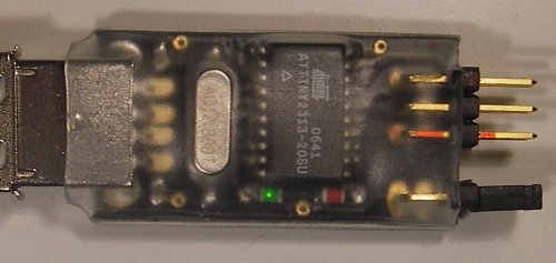

Hallo, danke nochmals an dich Daniel. Ich hab mal ein Foto von meinem Aufbau mit gewinkelten Pfosten und transparentem Schrumpfschlauch angehängt. Gruß Stefan
@Stefan: Hey, das ist ne gute Idee mit dem Schrumpfschlauch. Hätte ich aber auch selbst drauf kommen können, dann hätte ich nur ein Stück Schrumpfschlauch kaufen und in Abschnitte an die Gehäusefetischisten abgeben müssen. Naja, zu spät.
Daniel P. schrieb: > @Stefan: Hey, das ist ne gute Idee mit dem Schrumpfschlauch. Hätte ich > aber auch selbst drauf kommen können, dann hätte ich nur ein Stück > Schrumpfschlauch kaufen und in Abschnitte an die Gehäusefetischisten > abgeben müssen. Naja, zu spät. Ist mir leider auch erst eingefallen als ich den aufgebauten Stick auf dem Tisch liegen hatte.

Hallo. Ich habe meinen ISP-Stick nun auch fertig aufgebaut. Treiber und COM-Brücke sind installiert. Mit AVR-Studio kann ich auch die Fuse-Bits setzen alles bestens. Wenn ich aber versuche ein Programm zu flashen bekomme ich folgende Fehlermeldung (siehe Anhang). ISP Frequency: 115.2kHz Controller: ATmega32 Ich beschäfftige mich erst seit einigen Wochen mit Mikrocontrollern, bisher habe ich über einen selbstgebauten Seriell-Programmer geflasht. Kann mir jemand helfen? Danke!
Nachtrag: Mit AVRdude ist es mir soeben gelungen ein Programm erfolgreich zu flashen. Warum es im AVR Studio nicht klappt weiß ich aber noch immer nicht. Freue mich auf Tipps.

Ok, Pullup hängt am Portpin. Ich hab mal das Layout ein wenig überarbeitet und mal ein "kleines" (hust) Los von 50 Stück bestellt zum Testen... Hier der Link zum Wiki mit ein paar Details: http://wiki.ehajo.de/index.php?title=AVR-ISP-Stick
Was mir an dem kleinen Stick fehlt, ist die Moeglichkeit, auch 3v3-Targets zu programmieren.
ada löst das mit line-drivern... mal gucken obs da was in vertretbarer größe gibt (und vor allem in vertretbarem preis...)
Wäre es nicht billiger und kompakter, einen kleinen Festspannungsregler einzubauen und die Versorgung des Tiny zwischen 5V und 3,3V umsteckbar zu machen? Übrigens bringt Dein Wiki, wenn man den aktuellen Schaltplan anklickt:"Fehler beim Erstellen des Vorschaubildes:"
R. Max schrieb: > Wäre es nicht billiger und kompakter, einen kleinen Festspannungsregler > einzubauen und die Versorgung des Tiny zwischen 5V und 3,3V umsteckbar > zu machen? Ob das man somit die Verbindung zm USB herstellen kann bezweifle ich.
R. Max schrieb: > Übrigens bringt Dein Wiki, wenn man den aktuellen Schaltplan > anklickt:"Fehler beim Erstellen des Vorschaubildes:" Behoben, danke! Alexander Schmidt im Beitrag #1985915: > Ob das man somit die Verbindung zm USB herstellen kann bezweifle ich. Ich denke, das könnte klappen. USB-Data läuft ja auf 3V3, die Z-Dioden würden dann 'nichts' machen und die Datenleitungen sehen vom Atmega 3V3. Bis dann der nexte kommt und 2V5 Boards programmieren will ;-)
Hannes Jochriem schrieb: > ada löst das mit line-drivern... > mal gucken obs da was in vertretbarer größe gibt (und vor allem in > vertretbarem preis...) Naja, platzmäßig könnts klappen....
> Wäre es nicht billiger und kompakter, einen kleinen Festspannungsregler > einzubauen und die Versorgung des Tiny zwischen 5V und 3,3V umsteckbar > zu machen? Finde ich auch besser, ich habe von dem Gerät schon einige Exemplare im Einsatz, wo der tiny2313 über eine LED (ich weiss, das viele die Nase rümpfen, aber das Ding hängt an einem aktiv gespeisten HUB mit 5V), angeschlossen ist, ohne Zenerdioden an den USB-Leitungen. Damit hab ich auch schon Targets, die mit 5V gespeist sind, problemlos programmiert. Wenn man es ganz richtig machen möchte, hängt man in die MISO-Leitung noch einen Schutzwiderstand, das das Target nicht den Programmer speist. Prinzipiell wäre ich auch für den Festspannungsregler. mfG ingo
Mir wuerde wohl eine Variante reichen, wo der Target-Power-Jumper nicht nur die Versorgung des Targets an oder aus schaltet, sondern die Versorgung des ganzen Sticks zwischen Target und USB wechselt.
pst schrieb: > Mir wuerde wohl eine Variante reichen, wo der Target-Power-Jumper nicht > nur die Versorgung des Targets an oder aus schaltet, sondern die > Versorgung des ganzen Sticks zwischen Target und USB wechselt. Um Gottes Willen!!! Dann wär der AVR ISP STICK ja ein ISP stick der sich quasi nur in system programmieren lässt... so quasi wie von Atmel gedacht! :-P Naja, ein LDO hätt noch besser Platz...
