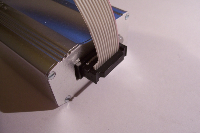

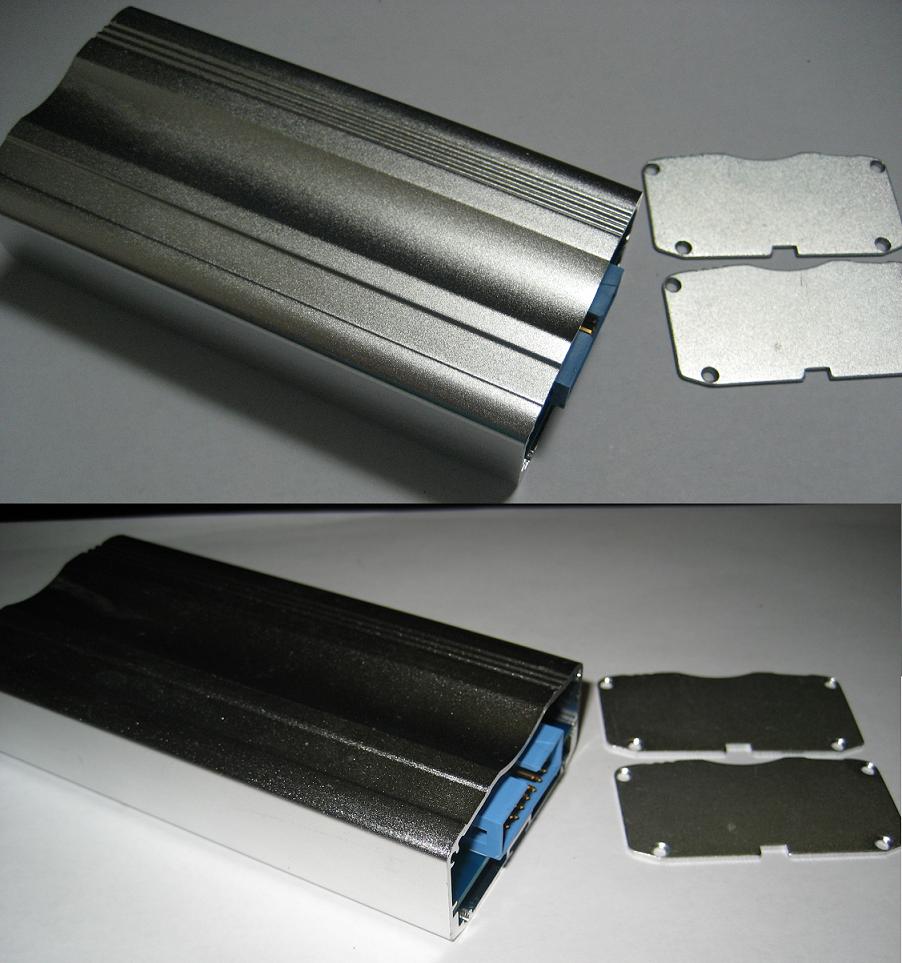

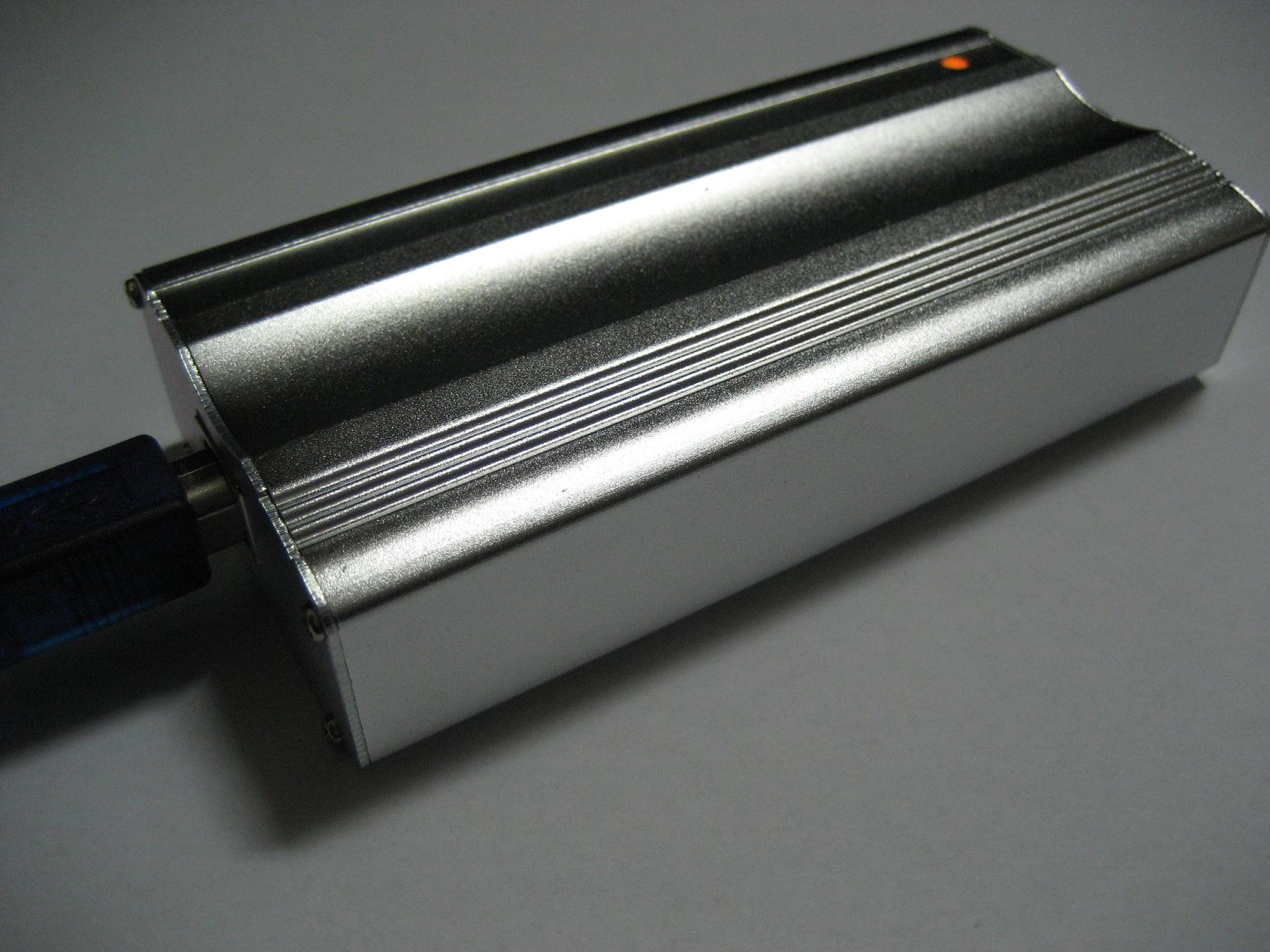

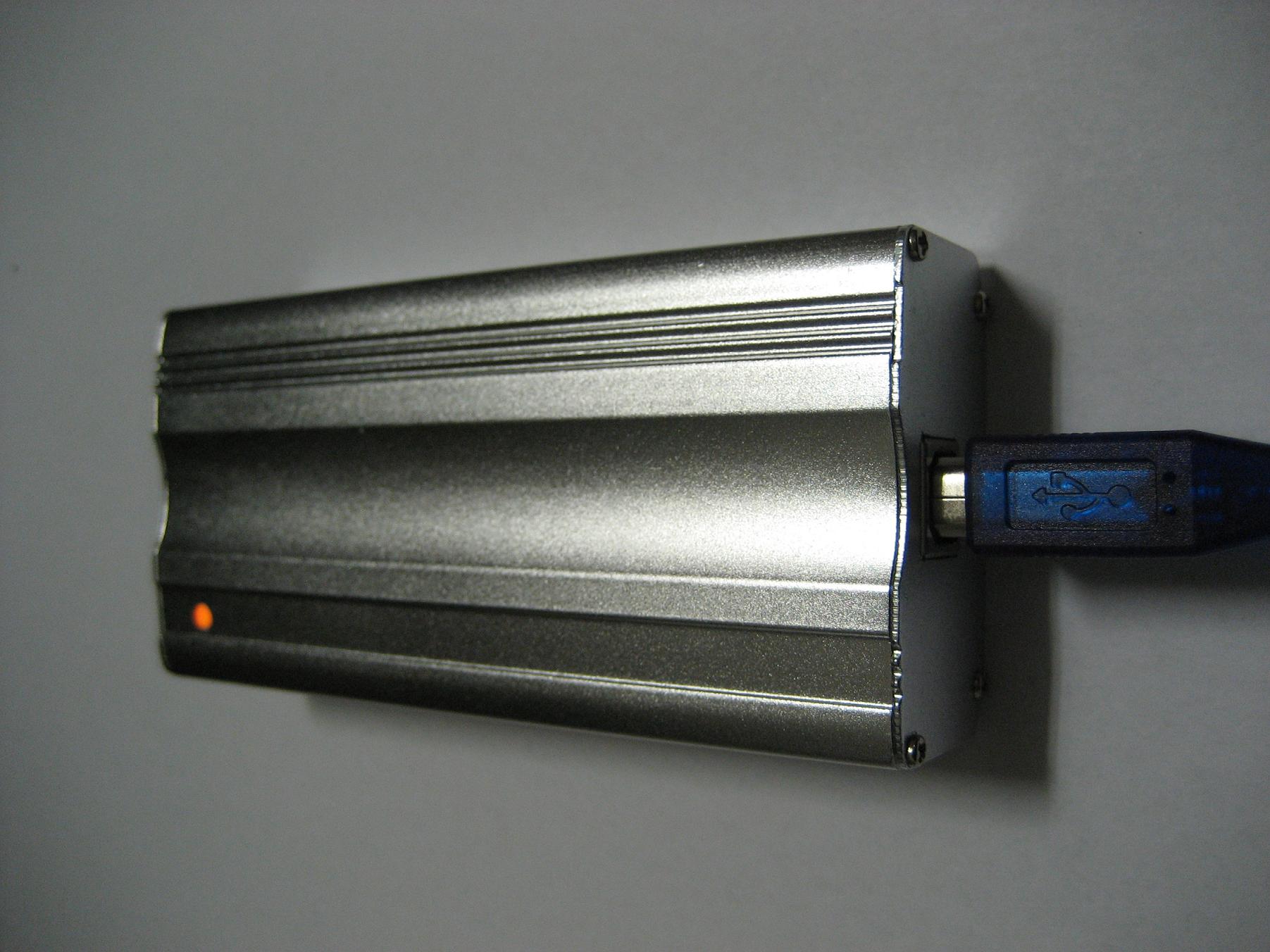

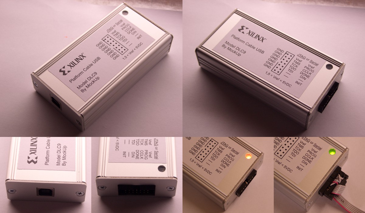

zachso schrieb: > hej! > > wirklich coole aktion, haste auch noch nen bild von dem gehaeuse/ haette > interesse an einem vorgeloeteten bausatz. wenn mir das gehauese gefaellt > meld ich mich bei dir Gehäuse (Eloxiertes Aluminium) ist die DIY1066 (ebay).
Die optional passende Reichelt Gehäuse AKG-55-24-100-ME (in meinen Augen etwas wacklig) - dafür muss die Platine entlang der Markierung gekürzt werden.
Thomas R. schrieb: > Die optional passende Reichelt Gehäuse AKG-55-24-100-ME (in meinen Augen > etwas wacklig) - dafür muss die Platine entlang der Markierung gekürzt > werden. Könnte das nicht potentiell Kurzschlüsse bei Berührung mit dem Gehäusedeckel geben?
Alex H. schrieb: > > Könnte das nicht potentiell Kurzschlüsse bei Berührung mit dem > Gehäusedeckel geben? Deswegen auch optional, standard gehäuse ist die DIY1066 wo die platine genau passend ist. Damit die platine in mehrere gehäusetypen passt (u.a. AKG-55-24-100-ME )muss man nach dem kürzen evt. etwas abfeilen.

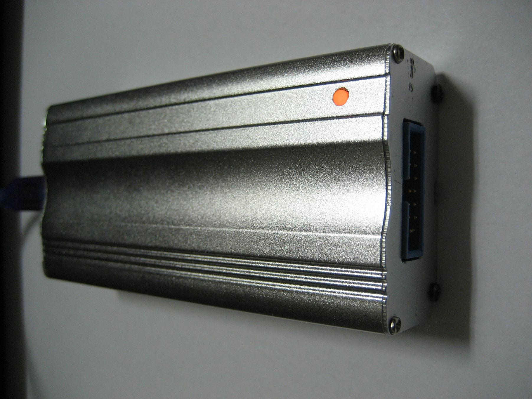

die gehause sehen ja wirklich gut aus, ich haete also interesse an einer version wo die beiden grossen vorgeloetet sind und mit gehaeuse. dazu erstmal noch2 frage; kannst du rechnungen mit ausgewiesener MWST erstellen? und ist es richtig dass ichd as ding einfach an meinen (linux) rechner packe, das teil wird erkannt und dann benutze ich das mit impact wie jeden andern jtag-adapter? wenn dem so ist kannste mich endgueltig vormerken:) danke zachso
Update: ======== 14x Komplett 4x ohne Gehäuse 7x Platinen @Kai Also ich würde sagen so 7.März rum. Ich schreibe dann die am Wochenende an, die ich in meiner Liste habe. Da hab ich mehr Zeit. @ zachso Also du musst halt einmal die Daten in den EPROM bekommen. Danach verhält der Adapter sich wie das Original. Rechnung muss ich noch mal schauen. Gruß John-Eric
zachso schrieb: > die gehause sehen ja wirklich gut aus, ich haete also interesse an einer > version wo die beiden grossen vorgeloetet sind und mit gehaeuse. > dazu erstmal noch2 frage; kannst du rechnungen mit ausgewiesener MWST > erstellen? > und ist es richtig dass ichd as ding einfach an meinen (linux) rechner > packe, das teil wird erkannt und dann benutze ich das mit impact wie > jeden andern jtag-adapter? > > wenn dem so ist kannste mich endgueltig vormerken:) > > danke > zachso einem gast kann niemand eine Rechnung erstellen, melde dich erst an. Darf man fragen wozu du eine rechnung brauchst ? Eigentlich sind DIY kits für privat personen - und die brauchen selten rechnungen - vor allem nicht beim DIY-kit. Wenn du für deine firma brauchst, melde dich an und schreibt mir eine nachricht, ich kann evt. dann eine Rechnung erstellen.

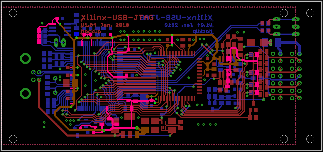

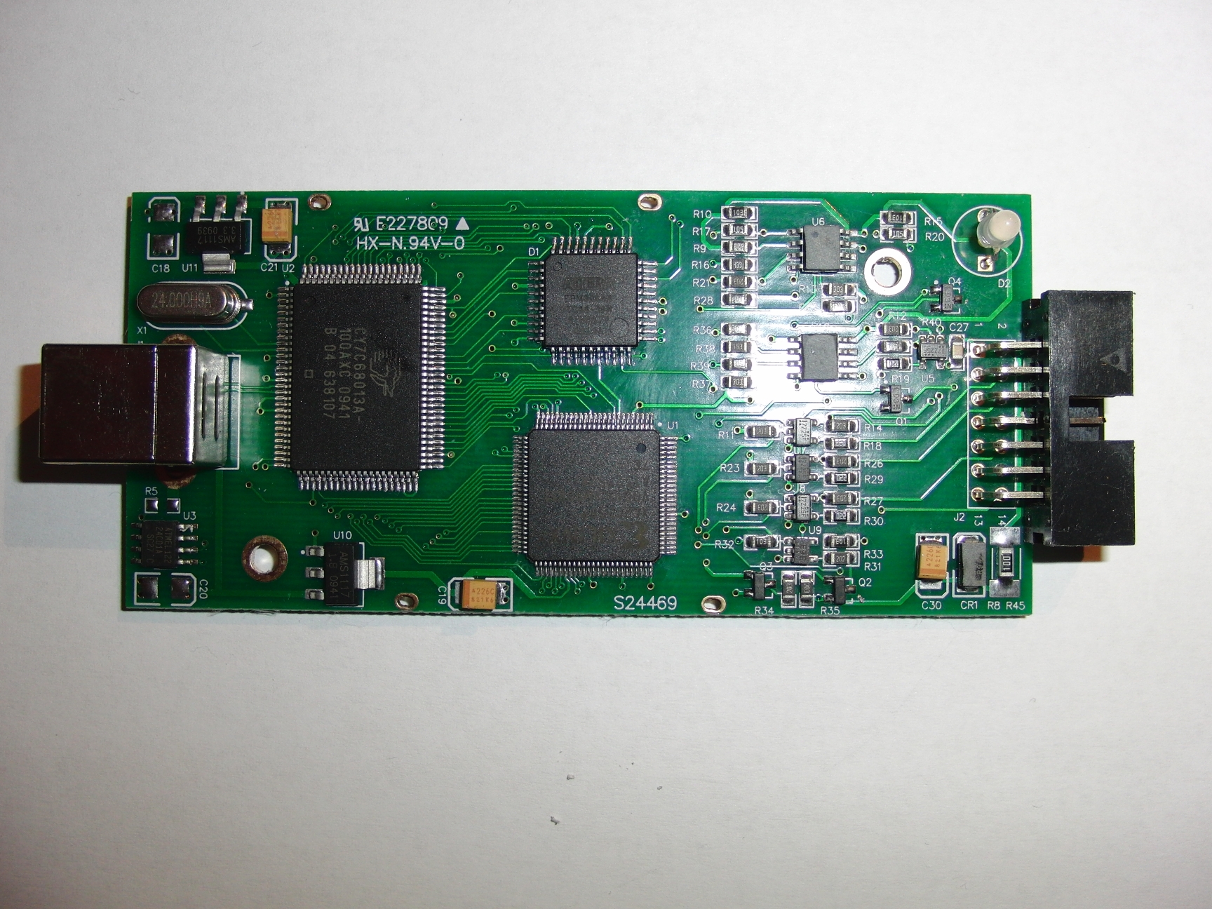

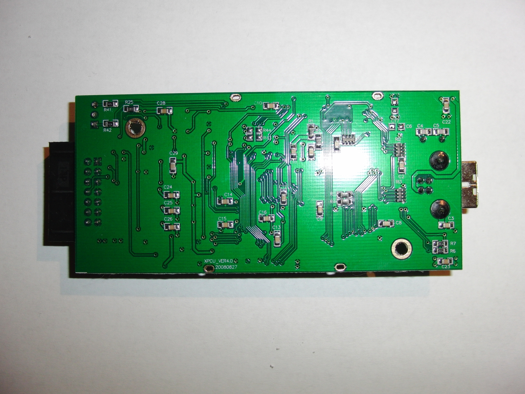

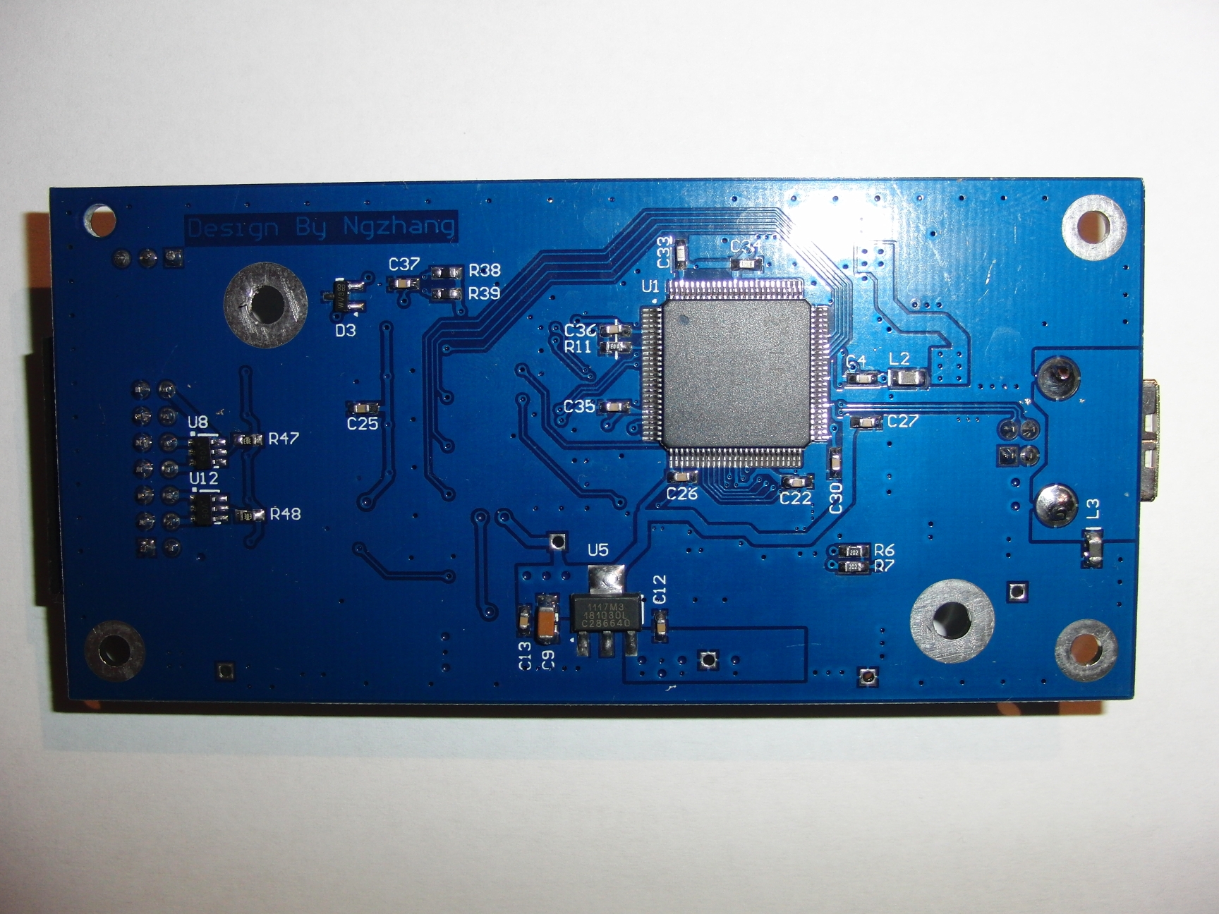

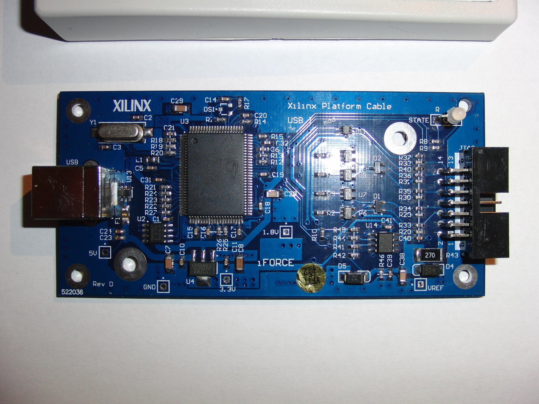

So ich habe angefangen einen Artikel hier im Forum zu dem Thema zu ertsellen: http://www.mikrocontroller.net/articles/Xilinx_USB-JTAG-Adapter Habe ihn auch schon vom Artikel JTAG verlinkt. Gruß John-Eric
Hier noch ein paar Bilder zu dem was schon da ist und von einem zusammmengebautem Programmer. Gruß John-Eric
Und noch die CPLDs und FX2. Zurzeit stehen wir bei: 17x Komplett 4x ohne Gehäuse 8x Platinen

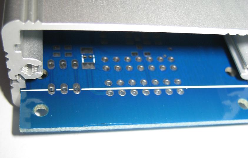

Ich habe mal nach Versandkosten geschaut. Das Höchste wäre das Gehäuse mit rund 25mm. Es würde also als Versand der Maxibrief(Post) gehen für 2,20Euro. Bei e**y gibt es Luftpolstertaschen Din A4 100er Pack für 18Euro die ich mir hole. Das wären 18Cent pro Versandtasche. Klebestreifen und anderes was mir grad nicht einfällt würde ich sagen Versandkosten 2,50Euro. Die Platinen können als Brief Verschickt werden für bis 50gr 1,10Euro bis 500gr 1,50 Euro Gruß John-Eric

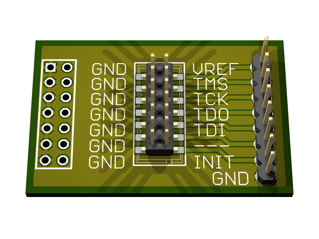

achso eine frage hab ich da noch: ist der JTAG-stecker im 2,54mm oder im 2mm raster? und sind die loecher in den endstuecken der platine schon drinne? ciao, zachso
@zachso ist im 2,54mm Raster Was meinst du mit Endstücken? Unter Beitrag "Bausatz - Xilinx USB Platform JTAG Kabel" ist die Platine zusehen. Befestigungslöcher sind vorhanden. Einmal 43mm Abstand und in die andere Richtung 92 oder 101mm je nachdem. So ich habe an alle eine E-Mail geschrieben die mich angeschrieben haben. Einige auch 2mal weil was vergessen oder Falsch war. ;-) Gruß John-Eric
sorry ich hab quatsch geschrieben ich meinte doe loecher in den endstuecken des gehaueses. also der laengliche schlitz fuer den JTAG und fuer USB.
Ach die meinst du. Nein die sind noch nicht drinne. Die müsste jeder selber rein machen.

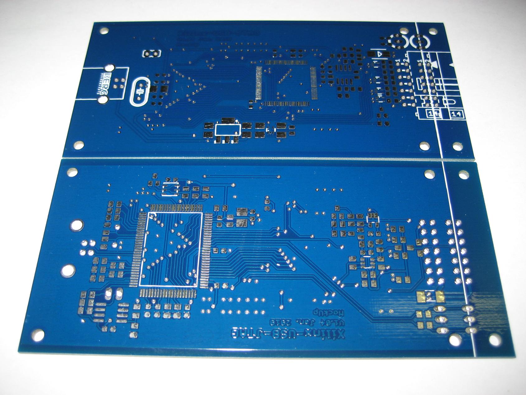

EDIT: Es gäbe auch die Möglichkeit STENCIL zu bekommen.
Kann man die Lötpaste nicht auf die Platinen drucken und das dann 'vorbacken'? Habe mal derartiges von einer Firma als Angebot gelesen, oder gehört das zu den Sachen die die Welt nicht braucht und was womöglich auch nicht funktioniert?
Naja ich denke das jeder lieber das Lötzinn verwenden sollte, welches er da hat. Den ein Mix verschiedener Zinne wäre wahrscheinlich nicht so gut. Diese Option ist ja eigentlich auch nur gedacht, falls einige das brauchen könnten. Jede Platine vorzulöten wäre auch für die Handbestücker unschön. SMD Widerstände werden bei mir an einem Pad vorverzinnt. Dann der SMD-Widerstand damit ausgerichtet. Die andere Seite gelötet und danach die erste noch einmal nachgelötet. Sind beide Seiten vorverzinnt ist die Arbeit ungemein nerviger, da beide Seiten gleichzeitig heiß gemacht werden müssten. Deshalb werde ich die Platinen nicht vorverzinnen. John-Eric

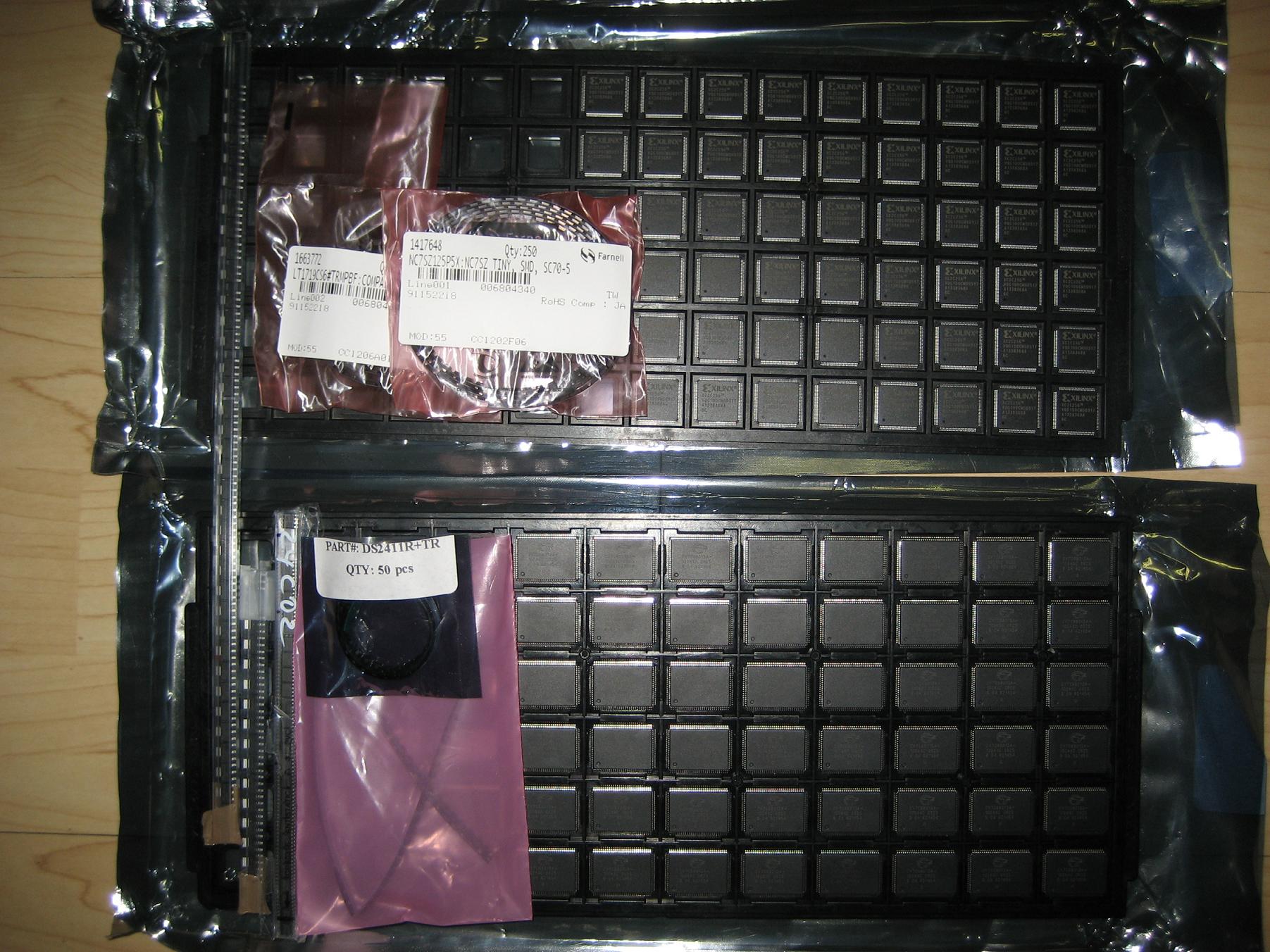

MSL level 3, die teile sind neu allerdigns pb versionen, die tray war luftdicht verpackt. Die sind vom einen grossen zulieferer aus NA, denke schon das die auch wissen wie man bauteile lagert.

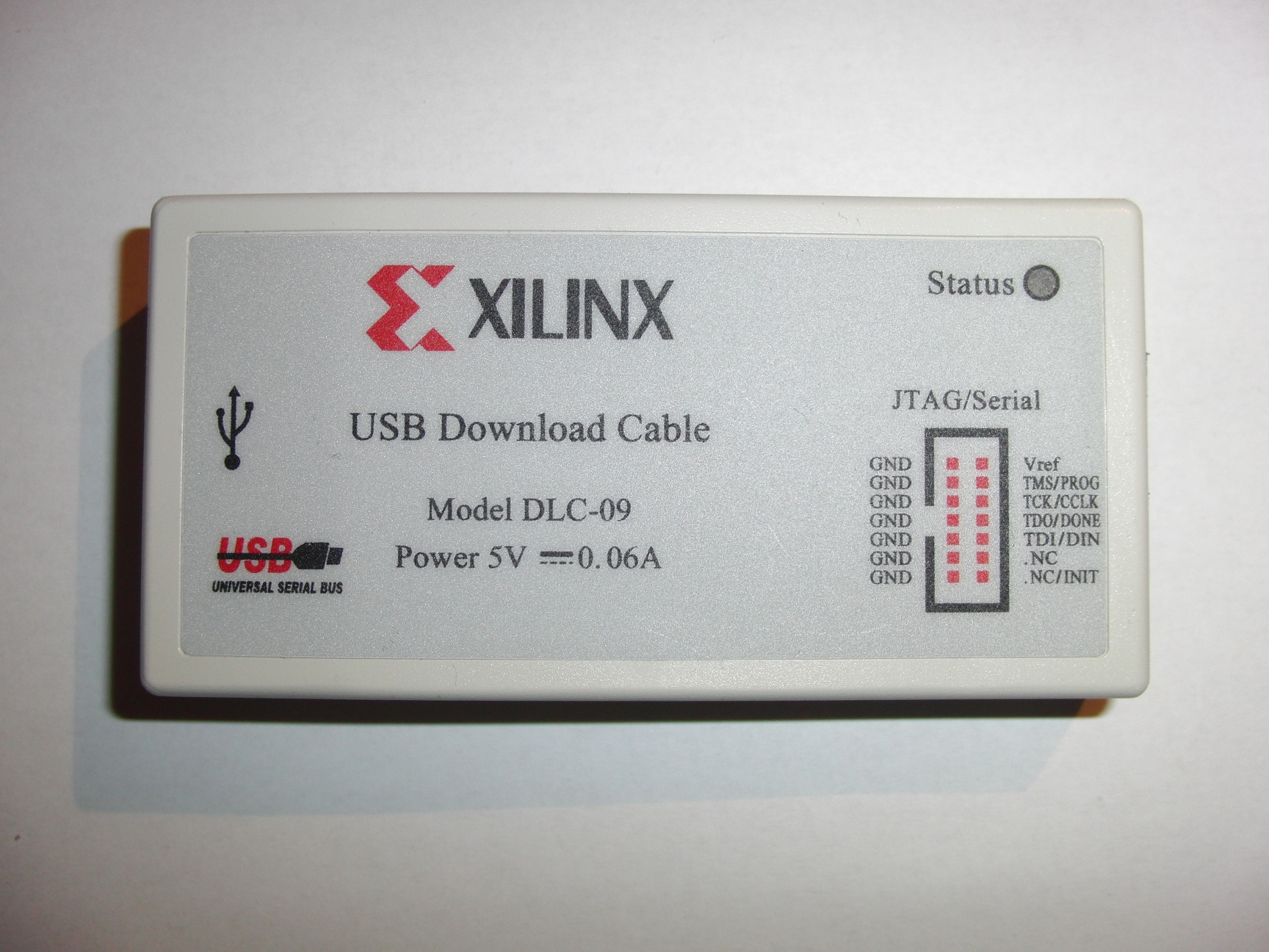

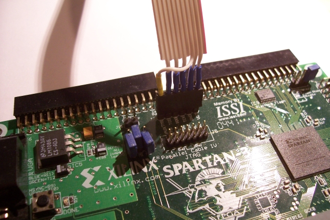

F.Y.I. Da es fragen bezüglich Digilent XUP cable und diesen clone hier, habe den Digilent XUP gekauft und hier über die unterscheide berichtet : [Beitrag "Re: Xilinx USB schematic jetzt verfügbar"]

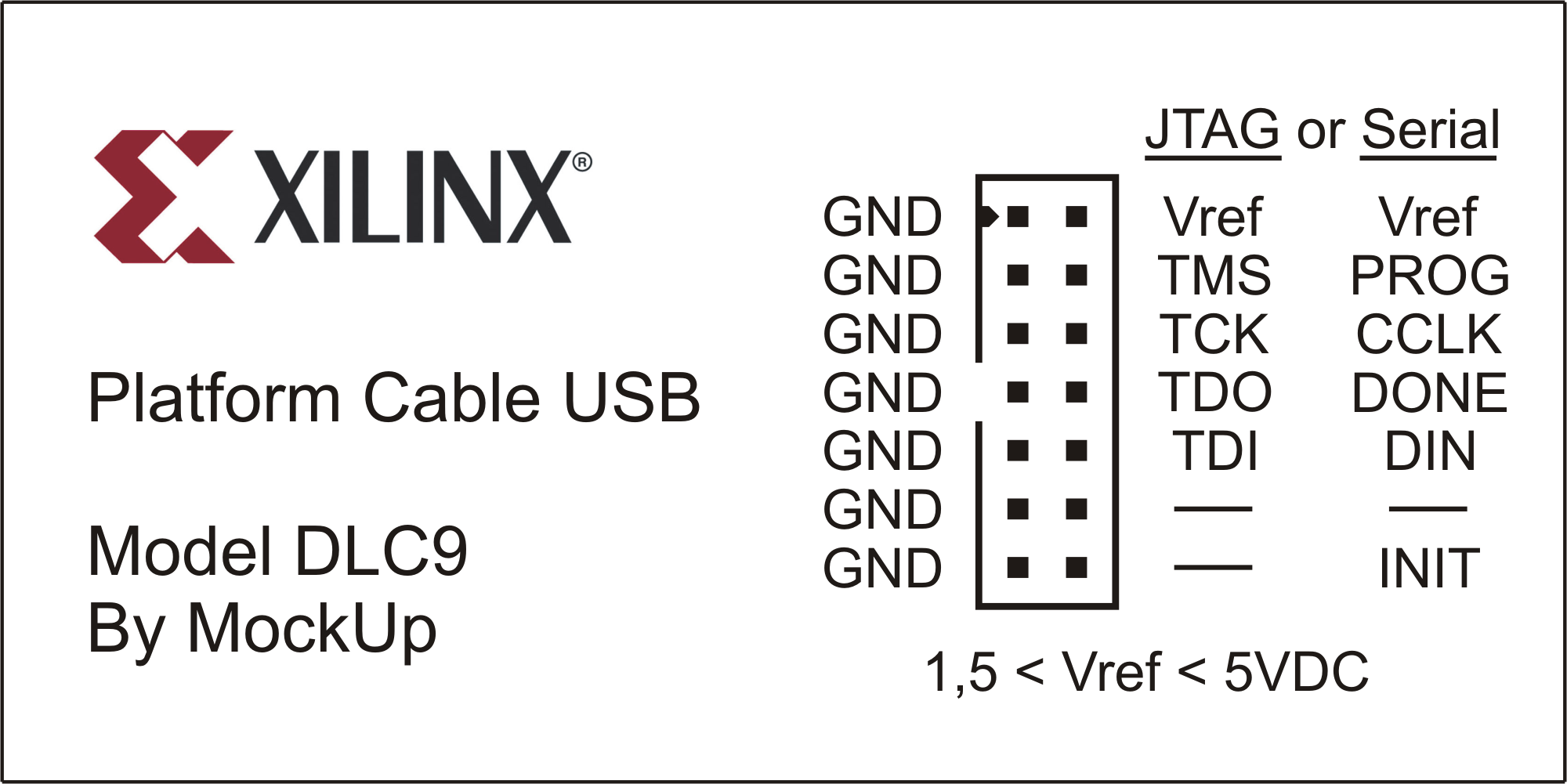

Nochmal ne Frage nachgeschoben: Gibts eine Möglichkeit an den Bestückungsdruck zu kommen? Kann ja auch sein, dass ich den übersehen habe. Ist nicht ganz trivial anhand der Fotos und dem Schaltplan alles richtig zu Bestücken. Gruß
Glaube doch ;-) http://www.mikrocontroller.net/articles/Xilinx_USB-JTAG-Adapter#Best.C3.BCckungsplan Hoffentlich alles erkennbar. John-Eric

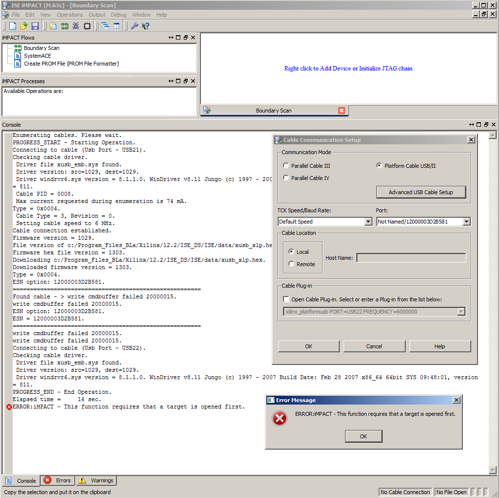

Leider funktioniert mein Bausatz nicht, seufz. Symptome sind hohe Stromaufnahme und warm werdender 3.3V Spannungsregler. Mit anderen Worten, es sieht nach einem Kurzschluss auf den 3.3V aus. Ist vielleicht mal jemand so nett und schaut auf meine Platine damit ihm sofort ins Auge springt was ich selbst nach fuenfmaliger Kontrolle mit meiner dicksten Lupe nicht gefunden habe? Argh! http://www.criseis.ruhr.de/unten.jpg http://www.criseis.ruhr.de/oben.jpg Olaf

> sind die sot23, sot23-6, sc70-5 bauteile und der eeprom richtig herum > bestückt ? (und nicht vertauscht?). Naja, ich hab sie anhand der Bezeichnung von Johns Zettel verbaut und nicht das Markering persoenlich kontrolliert. Ich bin mir aber ziemlich sicher das ich einen Kurzen auf den 3.3V habe weil ich an jedem der Stuetzkondensatoen so 0.3Ohm messe. Das ist schon ein sehr satter Kurzschluss. > an sonsten kannst du an der stelle im bild die +3.3VCC vom CPLD und den > i/o teilen trennen, dann hängt nur der FX2, EEPROM und serien number > chip am 3.3V Auf den Gedanken bin ich auch schon gekommen. Aber es ist irgendwo unsensibel da gleich mit dem Messer dran zu gehen. :) Ich hab das Teil jetzt mindestens noch fuenfmal mit meiner 30x Lupe Millimeterweise abgesucht und es sieht einfach alles bestens aus. ARGH! <mit Fuss aufstampf> Olaf
Problem ist auch beim Original beschrieben, aber ohne wirkliche Lösung. Wenn man das ganze unter Linux testet sieht man einen USB Fehler mit USB write control_msg failed.
Thorsten Fritzke schrieb: > Thomas R. schrieb: >> Zusammengelötet, eeprom prgrammiert, Impact gestartet, z.b. Boundary >> scan gewählt, cable setup geklickt, CPLD firmware programmiert > > Das lief alles problemlos ab. Ich sehe auch im Advanced Setup die ID vom > Onewire Chip. der hängt am FX2, muss nix bedeuten. Im impact sollte irgendwo in der statuszeile PLD version stehen, wenn da 00 oder FF steht hat der CPLD nur mist einprogrammiert gehabt. > VREF wird von der Hardware auf erkannt (Led grün). > die geht auch auf FX2, kann aber immer noch verbindung zwischen FX->CPLD und CPLD-> I/O sein > Wenn ich dann Init Chain klicke kommen die genannten Fehler und das > Device hängt sich weg (will sagen: Led wird nicht wieder orange, wenn > man das Target trennt). Es hilft nur noch ein trennen vom USB. Wenn die PLD version = 0012h ist, sollte soweit ok sein (ISE10.x), dann guck mal ob beim initialize chain etwas zu sehen ist auf dem tck/tdi/tms. Wenn ja, prüfe die verbindung vom TDO -> LT1719, LT1719 -> CPLD, und eigentlich alles was am LT1719 hängt. Vllt die D3 falsch drin ? Richtige R werte drin an den spannungsteilern?
Wolfgang R. schrieb: > Problem ist auch beim Original beschrieben, aber ohne wirkliche Lösung. > Wenn man das ganze unter Linux testet sieht man einen USB Fehler mit USB > write control_msg failed. Wolfgang, welchen fehler meinst du ?
Thomas R. schrieb: > Wolfgang R. schrieb: >> Problem ist auch beim Original beschrieben, aber ohne wirkliche Lösung. >> Wenn man das ganze unter Linux testet sieht man einen USB Fehler mit USB >> write control_msg failed. > > Wolfgang, > > welchen fehler meinst du ? write buffer failed 20000015. Error reading reference voltage level
Ich benutze Webpack 11.1. Xilinx Update (nach 11.5) läuft gerade noch. Ich reiche die Infos nach. Ich meine aber sinnvollte Werte für die PLD Versionen gesehen zu haben.
Nachtrag: Welcome to iMPACT iMPACT Version: 11.1 // *** BATCH CMD : setMode -bs // *** BATCH CMD : setMode -bs // *** BATCH CMD : setMode -bs // *** BATCH CMD : setMode -bs GUI --- Auto connect to cable... // *** BATCH CMD : setCable -port auto AutoDetecting cable. Please wait. PROGRESS_START - Starting Operation. Connecting to cable (Usb Port - USB21). Checking cable driver. Driver file xusb_xlp.sys found. Driver version: src=1029, dest=1029. Driver windrvr6.sys version = 8.1.1.0. WinDriver v8.11 Jungo (c) 1997 - 2006 Build Date: Oct 16 2006 X86 32bit SYS 12:35:07, version = 811. Cable PID = 0008. Max current requested during enumeration is 74 mA. Type = 0x0004. Retrying transfer, retry count = 1. Retrying transfer, retry count = 2. Retrying transfer, retry count = 3. Retrying transfer, retry count = 4. Retrying transfer, retry count = 1. Retrying transfer, retry count = 2. Retrying transfer, retry count = 3. Retrying transfer, retry count = 4. Retrying transfer, retry count = 5. Cable Type = 3, Revision = 0. Setting cable speed to 6 MHz. Cable connection established. Firmware version = 1029. File version of C:/Xilinx/11.1/ISE/data/xusb_xlp.hex = 1303. Firmware hex file version = 1303. Downloading C:/Xilinx/11.1/ISE/data/xusb_xlp.hex. Downloaded firmware version = 1303. PLD file version = 0012h. PLD version = 050Dh. PROGRESS_END - End Operation. Elapsed time = 1 sec. Attempting to identify devices in the boundary-scan chain configuration... INFO:iMPACT - Current time: Fr 26. Mrz 22:21:57 2010 // *** BATCH CMD : Identify write cmdbuffer failed 20000015. Error reading reference voltage level. So ganz sauber sehen die retry Meldungen aber auch nicht aus.
Thorsten Fritzke schrieb: > Nachtrag: > Downloading C:/Xilinx/11.1/ISE/data/xusb_xlp.hex. > Downloaded firmware version = 1303. > PLD file version = 0012h. > PLD version = 050Dh. das ist schon schlecht, die version im CPLD is höher als file version, da ist was falsch gelaufen beim prgrammieren (vllt kontaktiert nicht alles).
Vielleicht ging durch eine evtl. wackelige Verbindung FX2->CPLD das Upgrade zwischendrin irgendwo schief. Allerdings ist genug im CPLD gelandet um das Auslesen der Firmware ID zu ermöglichen. Ist sowas prinzipell möglich?
Thorsten Fritzke schrieb: > Vielleicht ging durch eine evtl. wackelige Verbindung FX2->CPLD das > Upgrade zwischendrin irgendwo schief. Allerdings ist genug im CPLD > gelandet um das Auslesen der Firmware ID zu ermöglichen. > Ist sowas prinzipell möglich? das kann ich nciht beantworten, wie die version abgefragt wird weiss ich nicht. Allerdings hatte ich irgend ein wert als ich ein CPLD genommen habe der schon mit irgendetwas programmiert war. Auch ohne CPLD kommt wenn 0000h, so gesehen keine prüfung ob kommunikation stimmt. Wenn du zweites jtag kabel hast kannst natürlich den CPLD direkt programmieren oder mindestens erasen.
Okay, scheint Lehrgeld zu werden. Der Versuch die Verbindungpins zwischen FX2 und CPLD nachzulöten ging ziemlich schief. Mal sehen ob ich da Morgen nochmal einen klaren Kopf für habe. Danke dir trotzdem schonmal.
Also die Beschriftung und die aufgeklebten ICs sollten stimmen. Ich hab mir die extra in eine Dose mit extra Fächern in genau der Reihenfolge reingetan, wie sie auf dem Blatt sind. Um diese nach Reihenfolge aufzukleben um Fehler zu vermeiden. Blatt wurde auch komplett beklebt und in die ESD-Tütte danach gepackt. Es fehlt auch nirgends ein IC, sodass man denken könnte, das einer einen Falschen bekommen hat. So werde mich gleich mal an das Verpacken der Restlichen Bausätze machen. Will die Eigentlich alle Montag dann zur Post bringen. Gruß John-Eric
Hallo zusammen, so, bin fertig mit dem Löten und habe die Platine vor dem Anschluß an den PC erst mal direkt mit 5V versorgt (Pin 1 und 2 von IC13 bieten sich hierfür an). Ergebnis: ca. 100mA. Ähnlich zu den 120mA von Thorsten Fritzke weiter oben. Treiberinstallation war auch hier problemlos. Impact erkennt auch die Platine. "Advanced USB Cable Setup" zeigt mir auch die Seriennummer vom DS2411. Während Impact im "Advanced USB Cable Setup"-Dialog ist blinkt die 2-Farb-LED. Die Seriennummer erscheint mir "etwas" merkwürdig, da eigentlich das letzte Byte laut Datenblatt 01h sein soll: Meine Seriennummer ist: "12000003D95881" Sind allerdings auch nur 7 Bytes, die angezeigt werden. Sind eure Seriennummern ähnlich? Habe aber jetzt, wie auch Thorsten Fritzke, das Problem, dass ich (bzw. Impact) das CPLD offensichtlich nicht programmieren möchte, da die "PLD version größer 0012h ist. Bei mir übrigens beim Einstöpseln an USB: 777Dh, danach immer 177Dh. Das bekomme ich angezeigt (bei "Cable Auto Connect"): GUI --- Auto connect to cable... AutoDetecting cable. Please wait. PROGRESS_START - Starting Operation. Connecting to cable (Usb Port - USB21). Checking cable driver. Driver file xusb_emb.sys found. Driver version: src=1029, dest=1029. Driver windrvr6.sys version = 10.1.0.0. WinDriver v10.10 Jungo (c) 1997 - 2009 Build Date: Sep 2 2009 X86 32bit SYS 12:13:52, version = 1010. Cable PID = 0008. Max current requested during enumeration is 74 mA. Type = 0x0004. Cable Type = 3, Revision = 0. Setting cable speed to 6 MHz. Cable connection established. Firmware version = 1303. File version of C:/Xilinx/11.1/ISE/data/xusb_xlp.hex = 1303. Firmware hex file version = 1303. PLD file version = 0012h. PLD version = 177Dh. PROGRESS_END - End Operation. Elapsed time = 0 sec. Hmmm, irgendwelche Ideen? An schlechte Lötverbindungen mag ich hier nicht glauben, da mein Ergebnis ähnlich dem von Thorsten Fritzke ist. Habe auch schon versucht ein Target-Spartan3 auszulesen. Das schlug allerdings fehl, da ich glaube, das der Coolrunner auf der Platine noch kein Bitfile intus hat. Gruß, Thomas T.
HA! grins Thomas T. schrieb: > Habe aber jetzt, wie auch Thorsten Fritzke, das Problem, dass ich (bzw. > Impact) das CPLD offensichtlich nicht programmieren möchte, da die "PLD > version größer 0012h ist. Bei mir übrigens beim Einstöpseln an USB: > 777Dh, danach immer 177Dh. Das kam mir auch ein wenig suspekt vor. Mein CPLD sieht durch meine Löterei zwar ziemlich wüst aus, er hats aber scheinbar überlebt. Ich habe mal ein wenig rumgegoogelt und beim Xilinx Support einen Eintrag gefunden, mit dem man Impact dazu zwingen kann den CPLD neu zu programmieren. 1. Open a DOS shell and set the environment variable by entering: SET XIL_IMPACT_ENV_USB2_FORCE_CPLD_UPDATE=TRUE 2. Start iMPACT by entering impact in the DOS shell. 3. Select Xilinx USB Cable from the Cable Communication Setup dialog box and wait for the update to be completed. 4. Exit iMPACT. 5. Clear the environment variable in the DOS shell by entering: SET XIL_IMPACT_ENV_USB2_FORCE_CPLD_UPDATE= Impact guckt wohl nur ob die ausgelesene ID größer der ID des PLD Files ist und möchte dann nicht upgraden. Ich kann die JTAG Chain jetzt sehen und die etwas mysteriösen retry Meldungen sind auch erstmal dahin. Ich werde mal ein bisschen VHDL zum testen zusammenschustern und melde mich wieder. Gruß
Also meine Serial Nummer sieht so aus Beitrag "Re: Xilinx USB schematic jetzt verfügbar" Mein Progger braucht nur an 5V angeschlossen ungefähr 20-30mA. Kommt durch die falsche Programmierung vielleicht ein Kurzschluss der Leitungen zustande? Das deshalb euer Strom so groß ist? Thorsten ich schreibe das mal in den Artkel mit hinein.
Temperatur vom Cypress ist merklich runtergegeangen. Vielleicht ist das wirklich ein Nebeneffekt vom unprogrammierten CPLD.
DANKE, Thorsten!!!!! Diese Prozedur sollte wohl auch auf die Projektseite. Bei mir sieht jetzt soweit auch alles ganz o.k. aus. Ich kann ebenfalls die JTAG-Chain sehen. Keine Fehlermeldungen mehr. Um sicherzugehen, das der Rest vom EEPROM leer ist, habe ich die xlinx_xup.iic um 248 FF-Bytes erweitert. Ausserdem hat R34 bei mir 47 Ohm, da mir einer von den 30 Ohm-Widerständen beim Auspacken wegflog. :-( Ich denke aber, das ist erstmal egal ... Ich glaube, ich reinige die Platine jetzt erstmal vom Flußmittel ... Gruß, Thomas T. (der sich jetzt erstmal eine Pause gönnt ...)

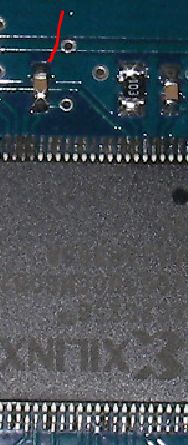

Ich wollte nur mal erwaehnen das ich jetzt die Versorgung an mehreren Stellen unterbrochen habe. Leider hilft einen das bei der Fehlersuche nicht soviel weiter wie man zunaechst glauben sollte. Das liegt daran das der Prozessor und das FPGA an vielen Stellen versorgt werden und diese Leitung dadurch wieder verbinden. Es waere vielleicht ganz praktisch wenn man ein Layout haette wo der 3.3V Layer farblich abgehoben ist damit man auf einem Blick sieht er ueberall hingeht. Olaf
Anbei hervorgehobene Signal 3,3V braun oben pink unten

Hi, Das mit dem Auftrennen der Vcc-Leitungen halte ich nicht für ne gute Idee. Das CPLD hat wie jeder CMOS Chip sicher an seinen Eingängen Schutzdioden gegen Vcc und GND. Trennt man nun Vcc auf, und legt an einen der Eingänge logisch High an, so wird das CPLD quasi von Hinten durch die Brust ins Knie (also über die Schutzdioden) wieder mit Saft versorgt. Ist dann der Strom an dem betreffenden Eingang nicht begrenzt, kann das den Chip schädigen, oder so lustige Sachen wie Latch-Up hervorrufen. Gruß Kai
@Olaf: Das EEPROM sollte von dem 0-Ohm-Widerstand aus gesehen lesbar sein, von der USB-Buchse aus gesehen sollte die Schrift auf dem Kopf stehen. Ich denke, wenn du derartig niedrige Werte misst, hast du einen direkten Kurzschluß zwischen der 3,3V-Bahn und Gnd. Auf den Fotos ist leider nur die 3,3V-Bahn markiert, die GND-Anschlüsse sind nicht wirklich klar erkennbar. Auch stören in diesem Fall alle anderen Leitungen die Suche. Wie hast du gelötet? Mit Lötpaste und evtl. ohne Stencil? Mit Heissluft oder mit dem Lötkolben? Hast du das CPLD und den FX2 selbst drauf gelötet? Kann es sein, dass bei den Bauteilen auf der Innenseite durch Lötpaste Brücken sind, wo an benachbarten Pins 3,3V und Gnd sind? Ansonsten ist das auf den Fotos gezeigte eigentlich in Ordnung ... Gruß, Thomas T.
#1652233
> Das mit dem Auftrennen der Vcc-Leitungen halte ich nicht für ne gute > Idee. Das geht schon in Ordnung. Allerdings darf man dann natuerlich keine Spannung anlegen. Ich messe immer mit dem Multimeter mit 200mV. Spannung lege ich da erst wieder an wenn ich alles wieder verbunden habe. > Ich denke, wenn du derartig niedrige Werte misst, hast du einen direkten > Kurzschluß zwischen der 3,3V-Bahn und Gnd. Das denke ich auch. Ich messe immer so 0.80-0.90 Ohm wobei 0.15-0.20Ohm bereits meine Messleitung und Uebergangswiderstand an den Spitzen ist. So langsam habe ich mich bis zum FPGA durchgemetzgert. Ich glaube bald ich muss das nochmal runter nehmen. > Wie hast du gelötet? Einfach von Hand mit 0.3mm Loetzinn. .-) > Kann es sein, dass bei den Bauteilen auf der Innenseite durch > Lötpaste Brücken sind, wo an benachbarten Pins 3,3V und Gnd sind? Das habe ich schon mindestens fuenfmal kontrolliert. Ich denke mittlerweile entweder ist mein FPGA dahin, allerdings kann ich mir da keinen Grund fuer vorstellen, oder es gibt einen Kurzschluss im Layout unter dem FPGA. BTW: Ich weiss garnicht wieso ein FPGA ueberhaubt soviele VCC Anschluesse hat, so niedohmig wie die verbunden sind. ARGH! Es ist messtechnisch nicht moeglich zu erkennen von welchem Anschluss der Kurzschluss ausgeht, dabei kann ich immerhin bis zu zwei Stellen nach dem Komma messen. Olaf
#1652507
Ich hab jetzt mal alle Vcc/Vaux Anschluesse des FPGAs abgeloetet und 0.2mm<seufz> hochgebogen. VCCIO2 (Pin98/88) ist okay, aber alle anderen Versorgungspins haben gegen Masse zwischen 1.2 und 2Ohm. Das kann ja eigentlich nur bedeuten das der FPGA platt ist. Ich hab zwar keine Erklaerung wies, zumal es mit Vaux, VCCIO1 und Vcc gleich drei unabhaengige Bereich betrifft, aber ich muss wohl erstmal einen anderen FPGA auftun. Olaf

nein, kein xilinx board sondern eines von enterpoint (mit 2 Xilinx FPGAs), und das wird auch mit einem Parport-Adapter alles erkannt. ich werde morgen mal alles kontrollieren ob alles richtig bestueckt ist, falls ja und das das problem nicht loest dann were ich den adapter naechste woche mit in die uni nehmen und da mal messen was du gesagt hast und dann wieder hier berichten, habe leider nur ein multimeter zu hause. danke zachso

Also ich hab ca 20cm Flachbandkabel. Der Originale ist auch ungefähr so lang. Was haltet ihr von meinem Aufkleber? Gleich mal ausdrucken und schauen wie es Aussieht. Hab hier das Reichelt Gehäuse. War Gestern noch bis halb 1 in der Gerage die Aussparungen zu feilen. ;-) John-Eric
So meiner ist Fertig. Hoffe das Eure auch Gestallt annehmen. John-Eric
#1657587
oki... weil 7 cm ist doch etwas unhandlich was werd ich noch mal aendern... meiner ist nu fertig ... gefeilt hab ich vorhin noch fix... ok fast fertig schrauben fehlen noch... aber geht super bisher ! ;) schick @aufkleber...
#1657766
Hmpfh, die LED doch aufrecht. Sieht wirklich gut aus, da muss ich mal schauen, wie ich das mit der Bohrung hinbekomme. M2x10-Schrauben gehen, wenn man 1 bis 2 als Gewindeschneider missbraucht. Sind noch Bausätze verfügbar? Dann mache ich mal Werbung: Das Gerät funktioniert auch wunderbar unter Linux. Getestet mit Ubuntu 9.irgendwas und ISE 9.2. Etwa viermal so schnell wie mein bisher verwendeter SVF-Player. Gruß, Guido

Habe mir eine kleine Adapterplatine gemacht, bzw lasse ich mir machen. CON1 ist eine gewinkelte Buchse welche ich direkt in den Programmer stecken kann. CON2 ist eine 2mm Stiftleiste (Orginal Xilinx Typ) CON3 ist eine 2,54mm Stiftleiste zum manuelle Stecken. Gruß Ralf
@portside Gut ich hab einfach auf die Tabelle getipt und da war der Benutzer: dose der den Chip jetzt bekommt. @Ralf sieht gut aus.

So. Ich hab es nun auch endlich mal geschafft, den Programmer zusammenzulöten. Um den Cypress FX EEPROM zu programmieren, wollte ich das oben angegebene kleine Progrämmchen verwenden. Das läuft aber nicht mit Windows 7, 64 Bit. Da bleiben die Schaltflächen zur Dateiauswahl ausgegraut. Mit Windows XP ging es dann auf anhieb. Erste Hürde geschafft. Leider möchte Impact keine CPLD-Firmware draufspielen.
1 | |
So lautet die Fehlermeldung. Also Stromaufnahme geprüft -> ca. 70 mA. Betriebsspannung geprüft (an den Kondensatoren in der Nähe der Spannungsregler): 5V ok, 3.3V ok, aber statt 1.8V gab es nur 0.3V. Da hatte ich den Spannungsregler für die 1.8 nicht gut gelötet (Das ist aber auch ein fipsliges Ding, ich hätte da einen größeren genommen, schon wegen der Montage...) Nagut. Nachgelötet und die 1.8V passen auch. Das Problem mit Impact besteht aber immer noch. Wenn ich mit dem Oszi am CPLD, TCK und TMS angucke, sieht das nicht nach Programmierung per JTAG aus. tinman berichtete ein Problem am LT-Chip; was müssen denn da für Spannungen zu sehen sein? Ist es ok, wenn die SLOE_INT-Leitung am Cypress GND-Pegel hat? Wie wird die Referenzspannung ermittelt, manchmal hatte ich diesbezüglich eine Meldung im impact-log? Im Anhang ein Screenshot, wie es momentan bei mir aussieht. Vielleicht hat noch jemand eine Idee, warum der CPDL nicht geflasht wird. Rick
#2002033
> Im Anhang ein Screenshot, wie es momentan bei mir aussieht. Vielleicht > hat noch jemand eine Idee, warum der CPDL nicht geflasht wird. Entweder du hast noch weitere Loet oder Bestueckungsfehler oder dein CPLD ist defekt. Grundsaetzlich geht die Schaltung so wie sie ist. Olaf
#2002043
Olaf schrieb: > Entweder du hast noch weitere Loet oder Bestueckungsfehler Hmm. Ich habs schon paarmal geprüft, aber ich werd in 'ner ruhigen Minute nochmal gucken. > CPLD ist defekt. Die Befürchtung habe ich auch. Dummerweise ist das Teil nicht ganz billig. Außerdem möchte ich erstmal sehen, wie der FX2 versucht das Ding per JTAG zu programmieren (mindestens auf TCK sollte etwas wackeln, was halbwegs nach einem Programmiertakt aussieht). > Grundsaetzlich geht die Schaltung so wie sie ist. Das bezweifle ich nicht. Rick
programmiere die firmware nochmal, wie hier beschrieben http://www.mikrocontroller.net/articles/Xilinx_USB-JTAG-Adapter#Probleme

gibt es noch Restbestände von Platinen? danke gruß steffen
Steffen schrieb: > gibt es noch Restbestände von Platinen? > > danke > gruß > steffen ja, gibts es. Melde dich bei mir oder John-Eric (er dürfte auch noch welche haben)
Gibt es noch 2 platinen oder lieber noch 2 bausatze? liebe gruesse John

Woher wurden eigentlich die Coolrunner CPLDs bezogen? Also folgender: XC2C256-6VQG100C RS-Components hat die XC2C256-7VQG100C, jedoch haben die nun ein Problem, wenn man Student ist ... Digikey wäre eine Möglichkeit, aber dafür müsste ich noch etwas größeres dazu bestellen, ansonsten sind die Versandkosten teurer als ein Device. Danke.
Hallo John-eric K., hätte auch Interesse an einem Bausatz. Noch zu bekommen? Gruß und Dank Philipp
#2131663
Steffen schrieb: > Woher wurden eigentlich die Coolrunner CPLDs bezogen? > > Also folgender: > XC2C256-6VQG100C avnet zum sonderpreis. Beim DK kannst du auch nur ganze Tray bestellen, dann kostet der Versand auch nix. Die 7C dürften auch funktionieren, hat schon mal jemand versucht.
Bausätze selber habe ich leider nicht mehr. Das einzige was ich noch habe sind ein paar Platinen. Als CPLD habe ich in meinem Programmer den 7C CPLD und habe bis jetzt noch überhaupt keine Probleme mit dem Teil gehabt. Programmiert habe ich: Virtex 2 Spartan 3 XC95er-Reihe Falls noch jemand eine Platine will, es sind noch 18 zu haben für 7EUR/Stück Versand bei 1ner als Brief für 1EUR mehrere 1,50EUR Gruß John-Eric

hat mal einer von euch Lust das Ding auf zu machen und ein paar gute Photos zu machen. Sieht ja so ähnlich aus wie unseres hier. Würde mich mal interessieren. Gruß John
Hallo! Hier sind ein paar Hires-Bilder meiner Sammlung. Deswegen auch relativ große Files!!! Ich habe zwei China-Modelle hier liegen. Warum der eine allerdings noch einen Altera-Chip hat, keine Ahnung. Gruß, Thomas

Hi! ich hab jetzt den Kurzschluss beheben können, hatte blöderweise R17 und R18 aufgelötet... so kann das nicht gehen xD bei dem SOT23-6 kann man den kleinen Pfeil echt sehen, danke... allerdings nur mit der Lupe vom Taschenmesser (hab keine andere da..) wenn die Beschriftung schlecht zu lesen ist, hat es bei mir geholfen etwas Lack auf den Chip zu schmieren und dann wieder wegzukratzen (Fingernagel), dann bleibt in der Schrift der Lack drinnen und der Kontrast wird höher. dann bleibt mal zu hoffen, dass ich das Teil auch programmiert bekomme. Wenn es fertig ist, werde ich mich nochmal melden! Grüße, Philipp :)
Philipp H. schrieb: > wenn die Beschriftung schlecht zu lesen ist, hat es bei mir geholfen > etwas Lack auf den Chip zu schmieren und dann wieder wegzukratzen > (Fingernagel), dann bleibt in der Schrift der Lack drinnen und der > Kontrast wird höher. etwas spucke reicht auch :)
