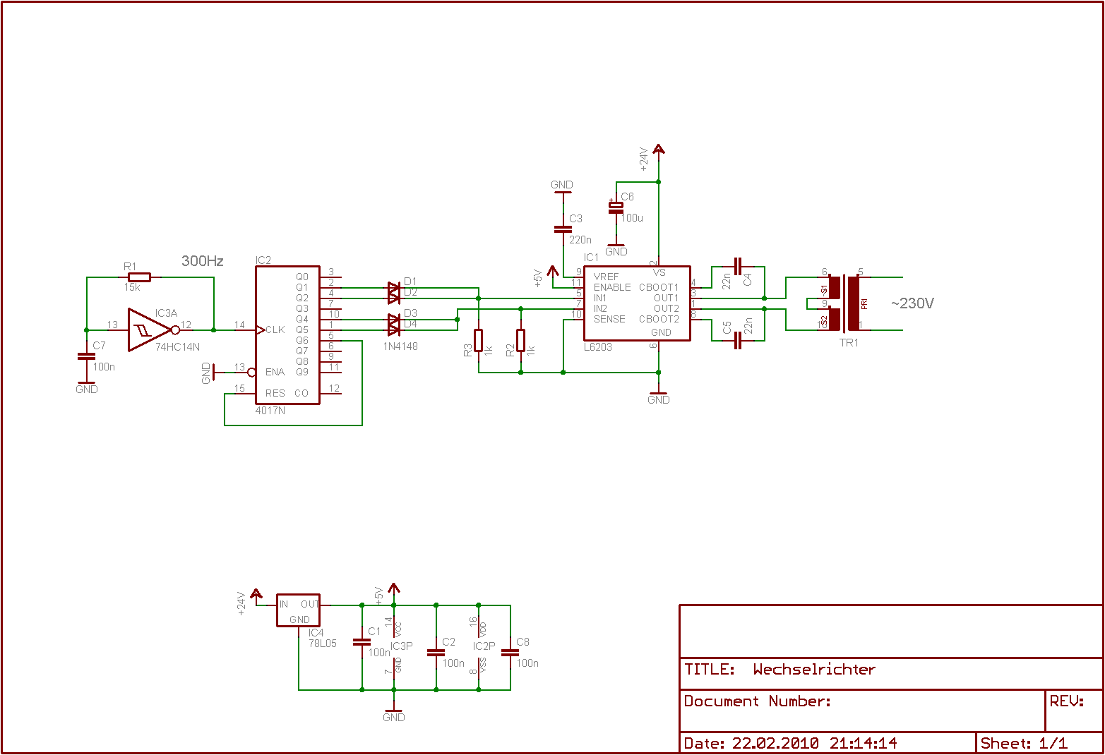

Hallo zusammen!
Habe folgendes Problem:
Ich möchte gerne aus zwei in Reihe geschaltenen 12V Akkus (24V) eine
Wechselspannung von 230V (möglichst Sinusförmig gewinnen). Meine Anfänge
habe ich mit der angefügten Schaltung gemacht. Einen NE555, der ein
Rechtecksignal auf das Mosfet gibt und dieses soll die Rechteckimpulse
in einen Ringkerntrafo mit Primär 230V und Sekundär 24V (umgedreht
eingebaut) reinballern. Habe das wie beschrieben aufgebaut, nur statt
dem IRFP250 einen IRFZ44N genommen (müsste doch auch funktionieren,
oder?). Am 230V Ausgang des Ringkerntrafos habe ich eine 230V/50W
Halogenlampe angeschlossen. Die Halogenlampe glimmt jedoch nur schwach
und an den Akkus fließen ca 10 Amperé! Da kann doch irgendwas nicht
stimmen! Ist es das Signal das ich in den Trafo jage? Am Mosfet-Ausgang
gemessen, sieht es nicht mehr wirklich nach Rechteck aus, sondern es ist
irgendwas merkwürdiges (Video des Signals unter:
http://tinypic.com/player.php?v=2n0seiu&s=6)! Was mach ich bloß
falsch???
Bitte helft mir!
Ich bedanke mich schonmal für jede Antwort und jeden Tipp!
Gruß mikroHenry

In der Tat. Dein Trafo wird primärseitg mit einer
gleichspannungsbehafteten Spannung gespeist. Das gefällt dem ganz und
gar nicht.
Erstens fliesst ein tierischer Gleichstrom durch die 24V Wicklung,
welcher nur durch den Wicklungswiderstand begrenzt wird, und zweitens
geht der Trafo dadurch in die Sättigung.
Doppelfehler!
JA! Das muss 100% gleichstromfrei sein.

Hmmm, hab nochmal nachgedacht. So ein Royer Converter ist bei 50 Hz
vielleicht doch nicht so das Gelbe vom Ei. U.A. wird die Drossel in der
Stromzuführung riesig :-(
Ich denke besser und einfacher ist der Ansatz mit dem Trapezwandler. Das
kriegt man leicht mit ner H-Brücke hin, der L6203 oder L298 sind deine
Freunde. Noch bissel Logik für die Ansteuerung und fertig ist die Laube.
Siehe Anhang, das könnte was werden.
MfG
Falk
OP
Bin immer gerne für neues offen. Wenn du meinst die Trapezwandlertechnik
ist besser dafür geeignet, dann glaube ich dir das auch gerne. Ich kenn
mich leider in dieser Richtung nicht so wirklich gut aus. Deshalb
stellen sich gerade wieder so einige Fragen für mich auf. Was ist
eigentlich eine H-Brücke? Was macht bzw. was ist der 74HC14N und wieso
brauchen wir nur Pin 12 & 13 von ihm? Für was sind jetzt auf einmal die
300Hz? Und warum sind bei dem 5V Festspannungsregler noch soviel andere
Bauteile dran'? Am besten wäre es, wenn du mal kurz und knapp die
Schaltung erläutern könntest. Hast du den Schaltplan selbst entworfen?
Mit welchem Programm geht denn sowas? Also wie gesagt mal wieder heftig
viele Fragen... .
Danke

Datenblätter lesen hilft. Da sollte sich eigentlich die Funktion der
Schaltung erschließen.
Mir wäre es peinlich soviele Fragen zu stellen, die sich innerhalb von
wenigen Minuten eigener Arbeit beantworten lassen.
> Was ist eigentlich eine H-Brücke?
Eine Ausgangsstufe welche einen Verbraucher in zwei Richtungen bestromen
kann. Also zwei Ausgänge (beim L6203 sind das OUT1 und OUT2) die

> Was macht bzw. was ist der 74HC14N und wieso brauchen wir nur Pin 12 & 13
> von ihm?
Der erzeugt 300 Hz - steht doch fett im Stromlauf. Ist ein
Schmitt-Trigger Inverter, das erkennt man entweder am Symbol oder am
Datenblatt.
> Für was sind jetzt auf einmal die 300Hz?
Der 4017 arbeitet als "sequenzer" - es wird nacheinander nur einer der
Ausgänge Q0 bis Q9 an geschaltet.
Die 300 Hz gehen auf den 4017 und werden letztendlich durch 6 geteilt
(beim sechsten Puls geht Q6 auf HIGH und der Zähler wird zurück
gesetzt).
In der ersten Phase erfolgt keine Ansteuerung. In der zweiten und
dritten wird die eine Richtung bestromt (Strom fließt von OUT1 nach
OUT2). In der vierten Phase erfolgt wieder keine Ansteuerung und in der
fünften und sechsten wird die andere Richtung bestromt (Strom fließt von
OUT2 nach OUT1).
> Bauteile dran'?
Weil die wenigsten Bauteile drahtlos mit +5V versorgt werden können, die
brauchen einen Anschluss an die Versorgungsspannung. Und wenn man es
richtig macht sieht man für jedes Bauteil auch einen Abblockkondensator
vor (die 100nFs)
Hat er bestimmt.
Eagle von Cadsoft
