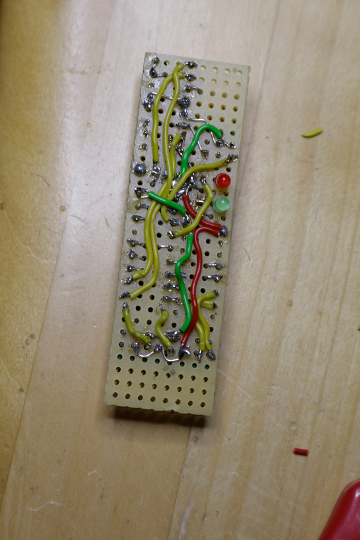

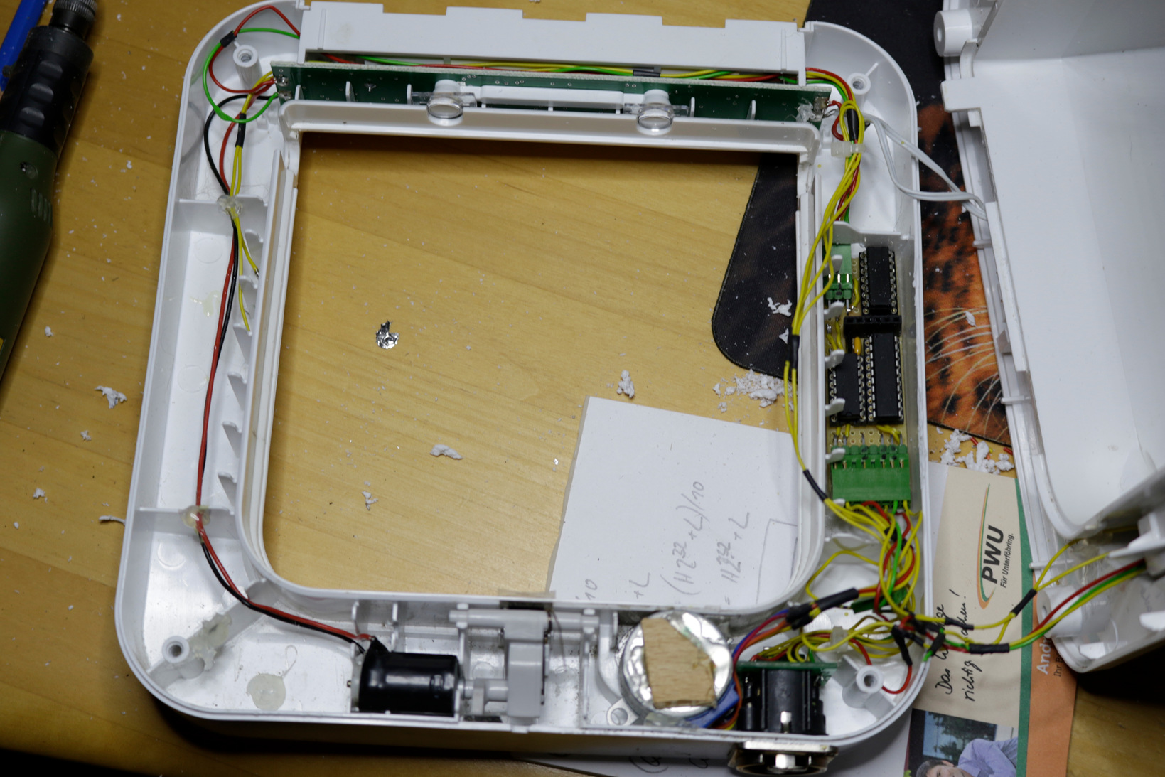

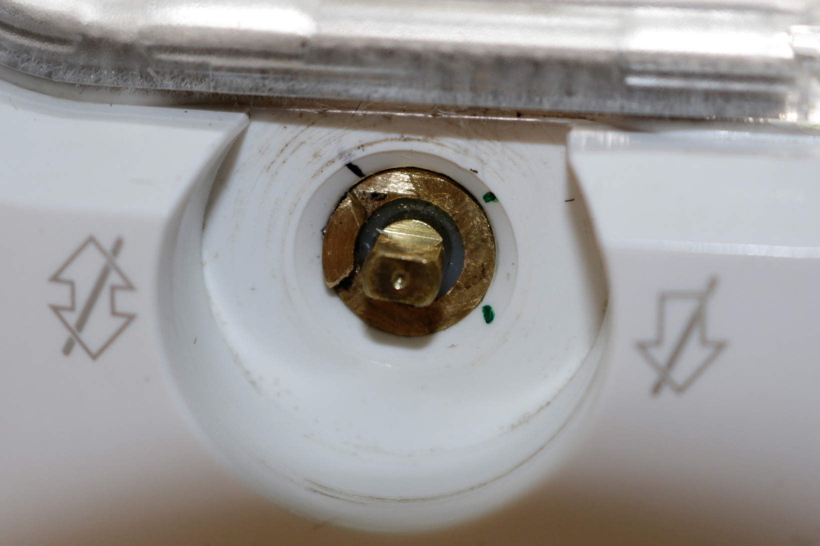

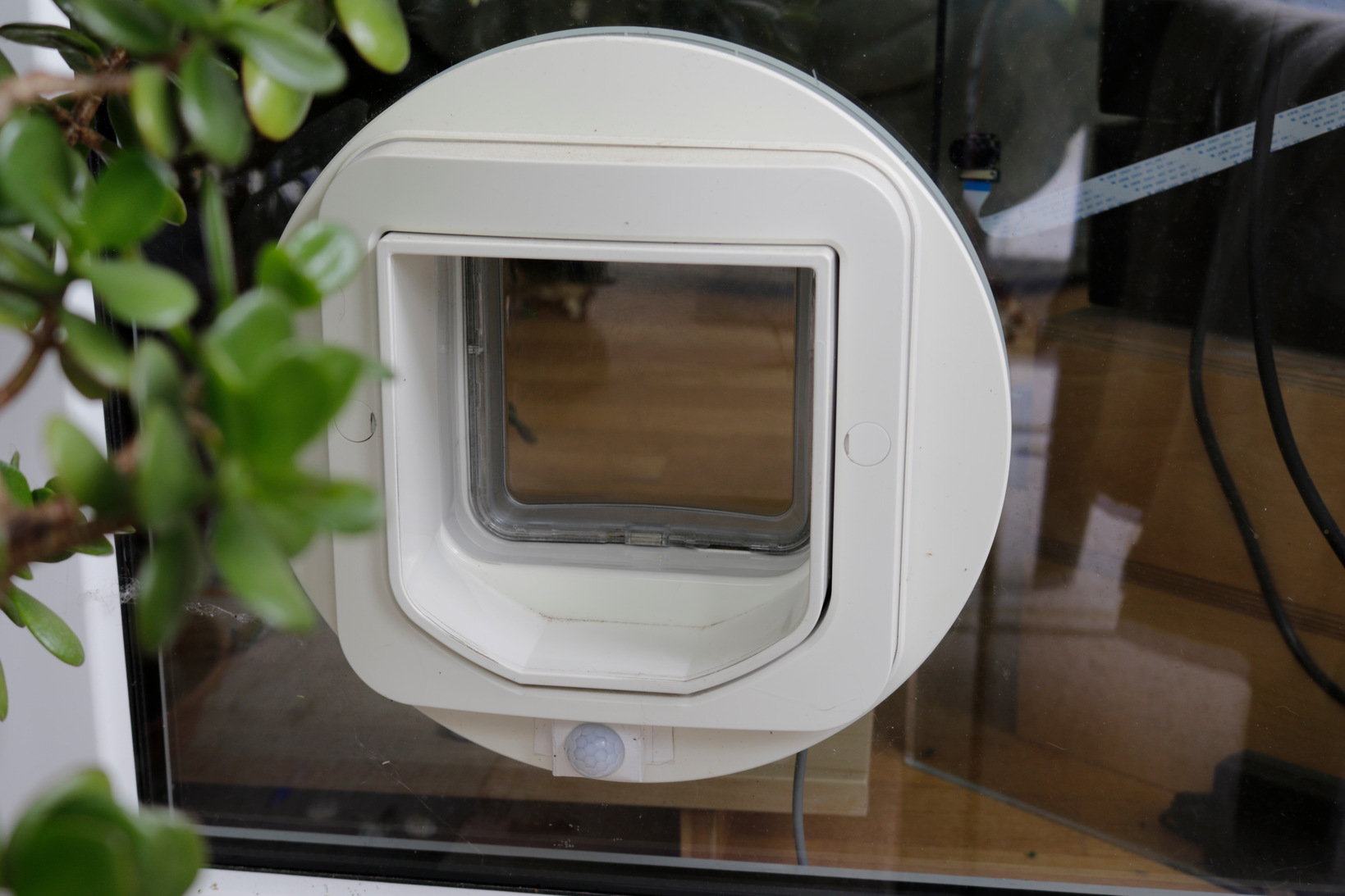

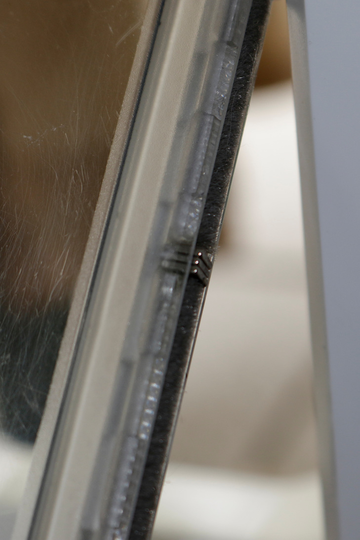

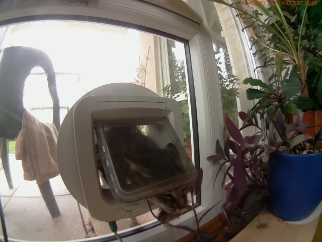

von bernhard (Gast)
hi
habe seit einigen Jahren eine SureFlap Katzenklappe welche ich von
Anfang an durch einen zusätzlichen Magneten in der Klappe und zwei
Reed-Kontakte im Gehäuse/Tunnel aufgebohrt hatte - die Kontakte wurden
durch einen raspberry aufgewertet und ein syslog-File erzeugt, wo ich
protokolliert bekam, wann meine (eine) Katze raus und wieder rein ging.
Vor einigen Monaten machte ich mir Gedanken wie sich das auf 2 (oder
mehr) Katzen erweitern läßt - ich habe mich umgeschaut, ob und wie sich
die rfid-id der SureFlap entlocken läßt - so bin ich auf diesen (und
andere Threads) in dem Board gestossen.

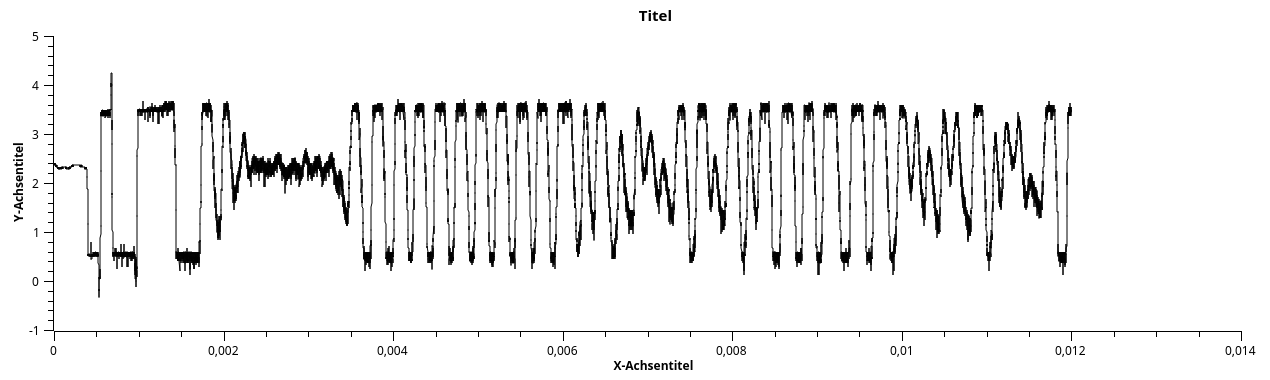

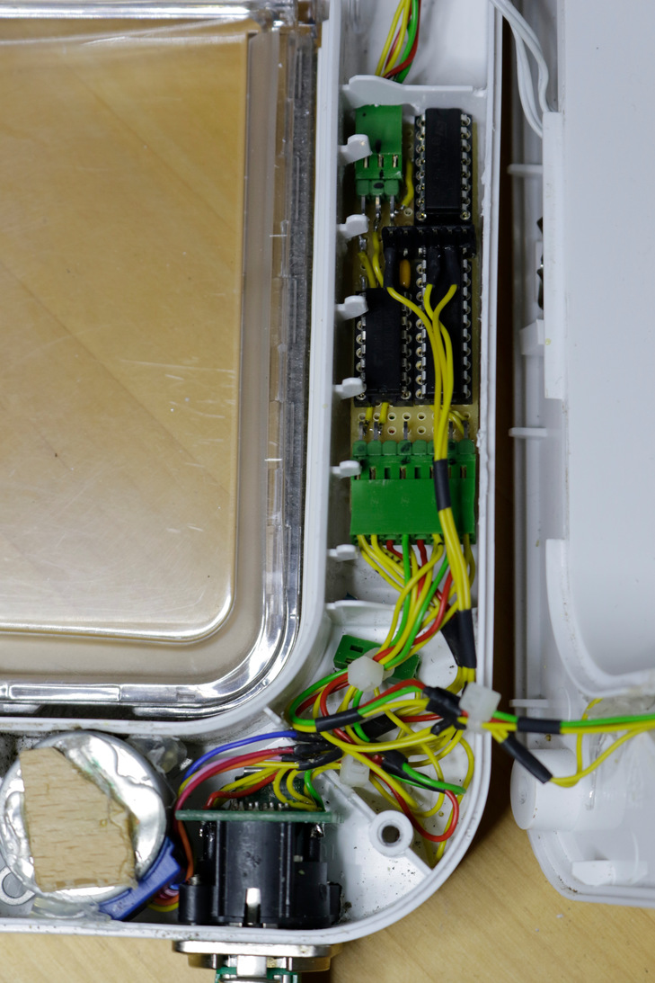

Inzwischen hab ich ein aufbereitetes rfid-Signal der SureFlap angezapft
und werte dieses (wie auch die reed Kontaktakte) mit einem zusätzlichen
pic16f1459 aus - und - dieser liefert mir jetzt neben der in/out-Info
auch die rfid-id über usb-schnittstelle an den raspi ...
Wenn jemand Interesse hat kann ein paar Details posten ... :-)

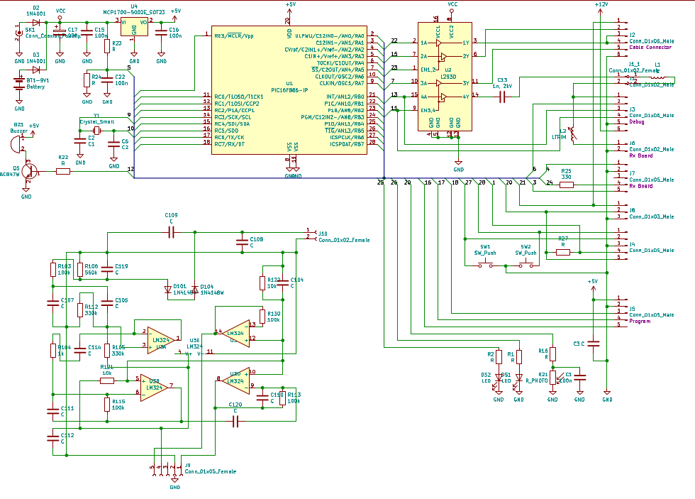

BTW, ich hätte auch am Schaltplan Interesse, sollte den jemand schon mal
erstellt haben.
von Dieter R. (dieter_r)
Einen Schaltplan für Version "ISS E" kann ich nun selbst liefern. Kann
aber sein, dass noch der ein oder andere Fehler drin steckt, wie das
halt so ist, wenn man eine bestückte Platine in einen Schaltplan
zurückverwandelt.

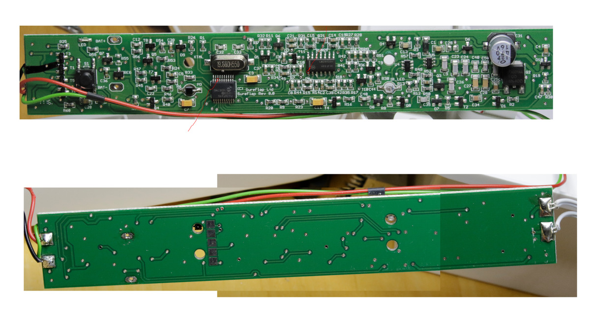

von Bernhard D. (rwx4711)
@Dieter R: Du hast offensichtlich eine ganz andere Klappe als ich -
meines ist die ganz normale SureFlap Katzenklappe (nix DualScan,
PetDoor, Connect o.ä.) - ein interessanter Link zu den Varianten tw mit
Bilder der Innereien: https://fccid.io/XO9
Ich hab von meiner keinen Schaltplan gemacht - hab mich eher pragmatisch
auf Suche gemacht mit Hausmitteln fast ohne Oszi. Zuerst alle Signale an
dem PIC16F685/690 nach was mit 134kHz oder noch besser nach 134kHz/32
abgesucht, habe aber mit einem Digitaleingang meines 2.PIC's nichts
brauchbares gefunden. Dann die Signale des LM2902 OPV auf der Platine
verfolgt und mir diejenigen, die direkt oder indirekt Richtung PIC gehen
mit einem mir relativ einfach zugänglichen analog Oszi angeschaut - das
einzig brauchbare Signal schien mir Pin 1 des LM2902 zu sein, welches zu
RC6 des PIC führt. Es ist ein Signal welches, wenn ein RFID gelesen
wird, mit 134kHz/32 wechselt, der Bitrate des fdx-b Protokolls - siehe
http://www.priority1design.com.au/fdx-b_animal_identification_protocol.html
. Allerdings osziliert das Signal im Bereich 0-5V um 2.5V und hat den
134kHz Träger mit ca 1V obendrauf.
Danach hab ich das Signal an den Analogeingang RC2=C2IN2- des
Komperator2 meines PIC16F1459 gelegt und es mit 2V (das lieferte die
besten Ergebnisse) aus dem DAC verglichen. Der Komperator macht
Interrupts, die zeitlichen Abstände werden mit einem Timer gemessen und
ausgewertet und ... nach ca 6 Wochen hatte ich die erste ID erfolgreich
gelesen.
Ein paar Worte zur Zuverlässigkeit: Die Surflap macht das Erregerfeld an
wenn die Lichtschranke unterbrochen wird und im Allgemeinen wieder aus,
sobald sie den RFID erfolgreich gelesen hat. Manchmal ist sie ein bissi
besser/schneller als mein PIC - sie hat den Chip gelesen, macht aus und
mein PIC hat keine Chance mehr. Passiert im praktischen Betrieb ca 1 von
10x wenn die Katze reinkommt - rauswärts hängts von der Geschwindigkeit
ab mit der die Katze durchstürmt - zu schnell und weder Sureflap noch
mein PIC bekommen was mit - passiert ca 2 von 10x
Anbei mal Bildchen der orginalen Platine mit dem gekennzeichneten Signal
- der komplette C-Code folgt noch, sowie ein paar Bilder des Einbaus ...

Mein Ziel war ja die RFID aus meiner auch gekauften Klappe mit in ein
syslog-File zu bekommen - wann meine (eine) Katze rein und raus geht
wird schon länger geloggt - und auch eine Innen- und eine Aussen-Kamera
getriggert. Beim Maustransport sieht das in etwa so aus (hab bessere
Bilder aber auf die Schnelle nicht gefunden) :-))))))

@Bernhard: Ich hoffe mal, das Signal zum PIC sah bei dir so ähnlich aus.
Je nach Annäherung des Tags variiert das Signal allerdings ziemlich
stark.
Weißt ob die ersten Peaks denn eine Bedeutung haben? Oder beginnt der
nutzbare Bereich mit den sauber erkennbaren Pulsen? Laut Protokoll soll
es ja mit 10000000000 beginnen.
Ich habe mal testweise mit Komparator auf (Max-Min)/2 die Pulslänge
ermittelt, allerdings schwanken die so stark, sinnvolle Werte erhalte
ich da nicht. Oder habe ich was bzgl. der Auswertung falsch verstanden?
@Dieter: Sieht doch schon gut aus das Signal :-) Wenn ich die Perioden
zwischen x=0.04 und 0.06 zähle komm ich auf gut 8 - wenn ich rechne
0.02s/(1/134kHz*32)=8.375 - was man da sieht sind "halbe Nullen" - ein
paar 1-Bits könnten die Langen am Anfang sein.
Dass das Signal entfernungsabhängig von unbrauchbar bis "da bekommt man
einen richtigen Pattern raus" variiert hatte ich eigentlich so erwartet.
Ich hatte dann angefangen für jeden kurzen Wechsel ein 's', für einen
langen Wechsel eine '1' , einen viel zu kurzen bzw einen viel zu langen
Wechsel ein 'x' bzw ein 'X' in einen maximal großen char-Buffer zu
schrieben und dann das Pattern ausgegeben. Danach mit nem Editor die
'ss'-n durch '0' ersetzt und nach längeren Folgen aus 0und 1 gesucht -
und fündig geworden. Mag dann etwa so aussehen :-) :
XX0X000000sY000001000000000001X10X1XsXsXsXsXsXsXsXXXXXsXXXsXXXXXsXsXXXsX
XXXXX0X000X00XXXXXsX10X00X000XXXXXsY000000001X11000000000000001000000000
010100000111001110110011111110010110111101100011000011110000000010000000
111000011111110000110000000010000000010000000010000000000101000001110011
10110011111110010110111101X001X00011110000000010000000111000011111X000sY
1000000001  (Y ist ein ungepartes s gefolgt von 1)
Hat man einmal die Startfolge + die 10x 9bits für die Nutzinfo gefunden
ist die automatische Auswerung nur noch Fleissarbeit. Das Startpattern
ist 10000000000 - ja - aber das LSB kommt zuerst! Also kommen zuerst 20
kurze Wechsel gefolgt von einem Langen - bis ich das gerafft hatte
brauchte ich die Ruhe einer Zugfahrt um auf die 0'n und 1'n zu schauen
und den Soll-Pattern darin zu finden.

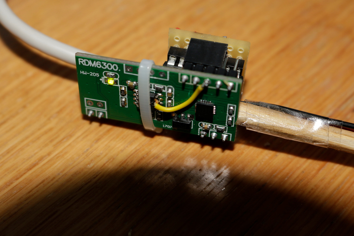

Ein wenig bin ich inzwischen auch weiter gekommen, Plan B. Mit einem am
Arduino angeschlossenen RDM6300 kann ich nun auch von 134kHz Tags die
demodulierten Rohdaten lesen. Reichweite ist zwar minimal, aber es geht.

o An einer Seite der Klappe ist ein zusätzlicher Magnet eingelassen - er
triggert zwei Reed-Schalter im Klappengehäuse, einer in der Ruheposition
der Klappe, der andere wenn die Klappe ein Stück in den Tunnel hinein
geöffnet wurde. Aus der Reihenfolge in der die zwei Schalter geöffnet
und geschlossen wurden, kann man bestimmen, ob die Klappe nach innen
oder aussen geöffnet wurde.
o Auf der Außenseite der Klappe ist ein Bewegungsmelder angebracht.

Bilder:
    - des gesamten Innenlebens mit Schrittmotor, RJ45 Buchse für
USB+Programmier Schnittstelle, PIC-Platine
    - Detail Schrittmotor + RJ45 Buchse + PIC-Platine
    - Welle des Schrittmotors mit Messingring zur Führung mit
Entanschlägen

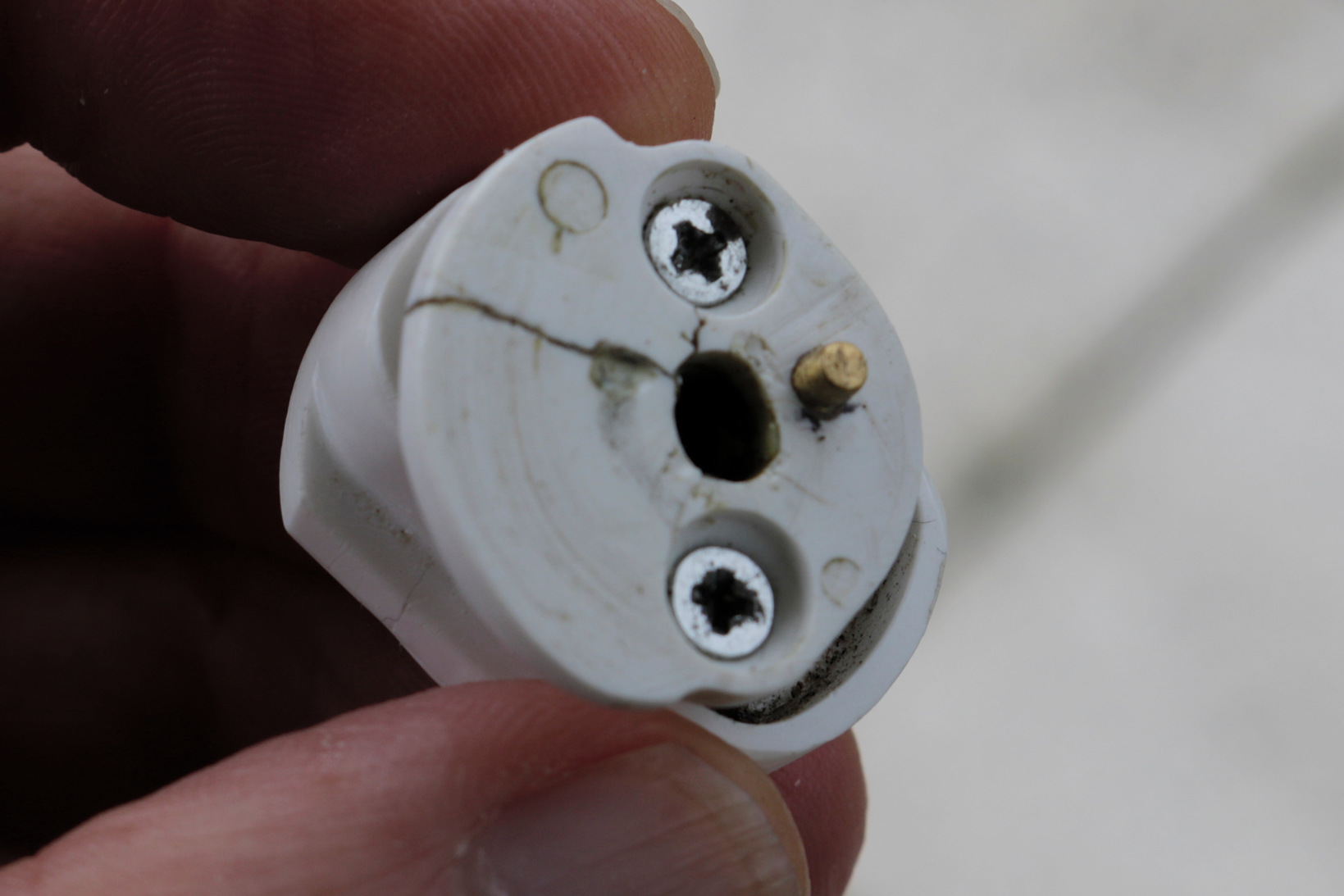

    - Modifizierer Vierwegeschalter mit Anschlagsstift - im Wellenloch
ist der Messingteil einer
      Lüsterklemme eingeklebt mit der der Knopf auf die Welle geklemmt
wird.
    - Detail vom Magneten seitlich in der Klappe
    - Platine mit ULN2003 Treiber für Schrittmotor und L293D als Treiber
ür den Riegel-Motor sowie der üblichen Programmierschittstelle für
meinen PICKit3 (welche über die RJ45 Buchse auch nach aussen gelegt ist)
    - Rückseite der Platine: Heartbeat LED (rot) und LED (grün) die 8s
leuchtet wenn RFID erkannt wurde. LED's leuchten einfach durchs Gehäuse
nach innen (wenns nicht zu hell ist gut sichtbar)
    - Detail SureFlap Platine mit dem Abgriff des RFID-Signals (gelb)
sowie auf der Rückseite nicht sichtbar Masse (grün) und Anschluß für den
RiegelMotor (rot+grün)
    - Klappe von außen mit Bewegungssensor

@Dieter: hab mir jetzt aus Neugier auch so ein RDM6300 geleistet und wie
Du die demodulierten Rohdaten vom Pin 7 des OVs angezapft. Eine kleine
Platine zusammengelötet mit einem PIC16F1455 mit 1:1 der obigen Software
von meiner Katzenklappe (nur ohne die Motorensteuerung) + 2 LEDS + USB
Kabel. USB über OTG-Adapter an ein Android Handy mit "Serial USB
Terminal"-App angeschlossen, ein Stecken aus dem Garten und fertig ist
der mobile Tier-RFID-Chip Ausleser (für <15 Euro (ohne Handy)) -
getestet an meinem TestChip und meiner Katze :-) - wenn man mit der
Spule direkt übers Fell geht reicht auch die Reichweite ....

In der SureFlap ist die Spule um den knapp 10cm tiefen Tunnel gewickelt,
der sich aussen vor der Klappe befindet.
Der Chip kann irgendwo innerhalb des Tunnels sein und es funktioniert
auch schon einige cm ausserhalb des Tunnels.
Allerdings aktiviert die SureFlap die Spule erst, wenn die
Lichtschranke, die sich kurz vor der Klappe befindet, unterbrochen wird.
Will man den Empfangsbereich testen, muss man zuerst die Lichtschranke
unterbrechen und dann den Chip annähern.

@Dieter R: Seit Ewigkeiten wieder mal hier reigeschaut: Bei meiner
SureFlap ist die Spule um den Tunnel gewickelt, d.h sie hat einen
Durchmesser zwischen 14cm und 16 cm und die Katze schlupft durch die
Spule

@Klaus: im Prinzip ist es ausführich oben beschrieben: ganz grob:
Ich hab auf der Platine der SureFlap das Rohsignal des RFID-Empfängers
gefunden und einen Mikrocontroller PIC16F1459 programmiert um das Signal
parallel zur SureFlap zu decodieren. Dieser Mikrokontroller hat eine USB
Schnittstelle mit der er am raspi hängt. Am raspi läuft ein
Progrämmchen, was die Kommunikation mit dem Mikrocontroller macht.
