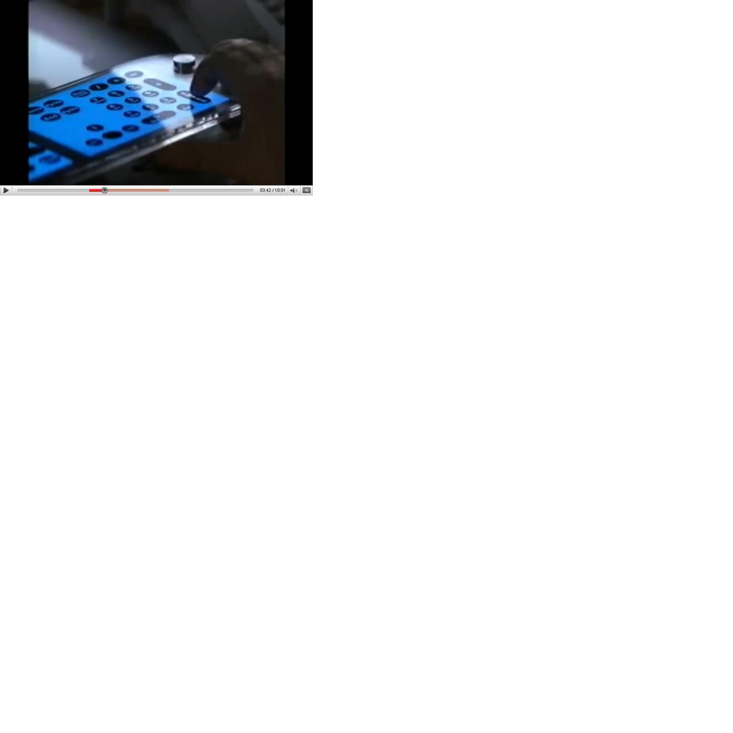

Servus zusammen, was ich gerne Bauen würde wäre eine "Glastastatur" - genau wie in dem Bild das ich angehängt habe. Soweit ich weiss gibt es schon so einzelne Tasten so ... Nun zum Selbstbau - kennt jemand dafür Projekte / Bausteine. Müsste eine kapazitative Sache sein ... irgendwelche Ideen wie man sowas realisieren könnte ?
Optisch geht auch. FITR oder so heißt das Prinzip dann.
Guck Dir mal das ATMEL q-touch Prinzip an. Beitrag "qtouch - sekt oder selters"
Vielen Dank für die Antworten - die optische Methode schließe ich aus ^^ Wäre schön, wenn noch weitere Links eintreffen würden =) Gruß

Besorg Dir ein Touchpanel und 'mal' die Tastatur drauf. Ein Mikrocontroller wertet das Touchpanel aus und macht einen auf USB-HID Tastatur. Hier eine Designstudie nach deinem Geschmack: http://www.toxel.com/tech/2008/08/21/glass-keyboard-by-kong-fanwen/

Das Bild sagt nicht viel aus. Sieht nach kapazitven Sensoren durch Glasplatte aus: iTouch von Infineon oder http://www.fujitsu.com/de/news/pr/fme_20090223.html ???
Das liegt daran, dass es ein Requisit aus einem der letzten James Bond
Filme ist.. :-)
Man nehme Kupferfolie und bastele folgendes: ( C=Kupfer D=Dielektrikum ) CCCCC CCCCC CCCCC CCCCC CCCCC DDDDDDDDDDDDDDDDDDDDDDDDDDDDDDDDDDDDDDD DDDDDDDDDDDDDDDDDDDDDDDDDDDDDDDDDDDDDDD CC CC CC CC CC CC CC CC CC CC ^^^^^ ^^^^^ ^^^^^ ^^^^^ ^^^^^ die durch ^^^^^ markierten Bereiche stellen einen Kondensator dar, dessen Schaltung einer Serienschaltung aus zwe einzelnen Kondensatoren entspricht. Der beiden Kondensatoren gemeine Anschluss ist das Cu oben und kann per Finger auf Masse gelegt werden. Ansteuern mit Rechteckimpulsen lässt Impulse durch, solange kein Finger anliegt, liegt er an, werden die Impulse sehr viel kleiner. Dieses kann man auswerten. Gruss Robert

Na gut, kommt natürlich drauf an ob es so: http://www.toxel.com/tech/2008/08/21/glass-keyboard-by-kong-fanwen/ sein soll oder oben Glas, unten Platine.

Ich weiß. Das muß da noch drauf. Wie dick die Abdeckscheibe sein darf,
müßte man experimentell ermitteln. Aber Kapazitätssensoren sind
hobbymäßig am einfachsten zu realisieren. Alternativ die von incomplete
(Gast) um 21:12 erwähnte Lösung. Alles andere bedeutet deutlich mehr
Aufwand, besonders die von Thomas (Gast) und incomplete um 21:08 Uhr
erwähnte Designstudie, entweder wie dort vorgeschlagen eine Kamera und
Bewegung auswerten oder aufwendig metallisierte Gläser, wie sie in der
LCD-Fertigung verwendet werden, entsprechend ätzen, ähnlich einer
Platine, und dann wieder kapazitiv auswerten.
was haltet ihr von den Quantum Chips von Atmel ?
Hallo, dat kam schon. Nennt sich qTouch oder maxTouch. Kann man aber mit jedem neuen AVR nachbilden, der abschaltbare Pullups hat. Die kaufbaren Chips haben einzig den Vorteil, daß sie einmal angesteckt, sofort loslaufen. Man kann sie auch konfigurieren, aber in relativ engen Grenzen. Mit einem Controller ist man da weit flexibler.
Bei den PSoCs heißt das ganze CapSense. Hab das auch schon gemacht und mit Glas erzielt man auch sehr gute Ergebnisse. Ich hatte es bis 5mm Glas ausprobiert und es lief gut. Je dünner das Glas desto besser

Microchip nennt das mTouch. Demoboard von Microchip http://www.youtube.com/watch?v=uUxbehXSiJA&feature=related Auf YT gibt es ein paar Lehrvideos von Microchip zur Funktion und zum Design. Das Grundprinzip ist mit einem anderen Controller (z. B.: AVR) das Gleiche. Vorstellung Teil 1-3 http://www.youtube.com/watch?v=JVRuDY4X88M&feature=related http://www.youtube.com/watch?v=vAJWtbp9kA8 http://www.youtube.com/watch?v=ABfBdn598tI Design Guidelines Teil 1+2 http://www.youtube.com/watch?v=plDH4LFhgno http://www.youtube.com/watch?v=ubROolgus98 Gruß John
Servus, wooow tausend Dank - bin sowieso PIC-ler =) DANKE DANKE DANKE genau das hab ich gesucht. Gruß
