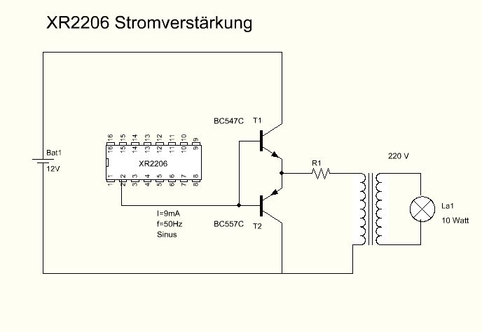

Hallo! Ich habe ein riesiges Problem bei meinem Projekt. Ich bau einen via PIC-Mikrocontroller mit Hilfe von Digitalpotis gesteuerten XR2206-Funktionsgenerator, welcher über eine LabVIEW-Oberfläche gesteuert wird. Nun habe ich schon viele Probleme gelöst, welche mit dem XR2206 aufgetreten sind und jetzt bin ich auf eines gestoßen, dass ich selbst einfach nicht schaffe zu lösen. Ich möchte ein halbwegs schönes Ausgangssignal bis zu 200kHz erhalten und muss dieses verstärken, damit ich eine Amplitude von +-10V erreichen kann. Nun habe ich das Problem, dass bei einer Amplitude größer 6 bis 7V und einer Frequenz größer 35kHz mein Ausgangssinus einfach abgeschnitten wird. Nun habe ich mir gedacht, dann nehme ich mir halt einen anderen Verstärker, nämlich den LM384 mit 450kHz Bandbreite, diesen habe ich nun eingebaut und dieses blöde Teil bringt auch nicht den gewünschten Erfolg. Könnt ihr mir vielleicht helfen, wisst ihr den passenden Bauteil, ich selbst sehe mich da nicht mehr drüber? :[ mfg Fux

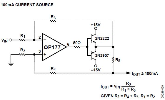

Ich habe mir jetzt ein wenig schon die Applications bei www.analog.com angesehen und bin einmal auf diese Schaltung im Anhang gestoßen. Wäre so etwas das, was gemeint wurde (Verstärkerschaltung mit hoher Stromlieferfähigkeit)? Bitte um Hilfe! Wisst ihr vielleicht sonst passende Schaltungen?
Vom Prinzip her ist es fast das was ich gemeint habe, aber die Schaltung die Du gefunden hast ist eine Stromquelle und keine Spannungsquelle. Das mit den beiden Transistoren direkt vom Ausgang zu treiben ist eine der Möglichkeiten den Ausgangsstrom zu erhöhen. Suche z.B. mal nach der AN-106 von AD und Du wirst gleich auf der ersten Seite mit einer ähnlichen Schaltung 'beglückt' (allerdings auch wieder als Stromquelle beschaltet). Für noch mehr Power würde dann die Schaltung in Figure 14 (auf der siebten Seite im gleichen PDF) sorgen. Die Änderung der Stromquelle in eine Spannungsquelle sollte trivial sein - Du brauchst Dir eigentlich nur die Beschaltung der Eingangs-Pins des OpAmps bei Figure 14 genauer anschauen und auf die Schaltung in Figure 1 anwenden. Hast dann allerdings auch einen invertierenden Verstärker. Einen Upload des PDF erspare ich mir, da es etwas über ein MiB groß ist.
Hans M. schrieb: > Ich habe mir jetzt ein wenig schon die Applications bei www.analog.com > angesehen und bin einmal auf diese Schaltung im Anhang gestoßen. > Wäre so etwas das, was gemeint wurde (Verstärkerschaltung mit hoher > Stromlieferfähigkeit)? > > Bitte um Hilfe! > Wisst ihr vielleicht sonst passende Schaltungen? R5 = 0 Ohm setzen, R4 weglassen. Dann passt es als SPANNUNGSQUELLE. Allerdings mit erheblichem Klirrfaktor.

Hmm, also ich habe vor Jahren einen Generator mit dem XR2206 und einem TL082 als Verstärker gebaut. Getrieben mit +-15V aus einem MAX743. Funzt wunderbar. Zugegeben, heute würde ich einen hochwertigeren OpAmp nehmen.
Ich werde nun so eine Schaltung austesten. Welchen OPV würdet ihr mir empfehlen, damit ich folgende Anforderungen bei meinem XR2206-Funktionsgenerator erfüllen kann: +-10V Amplitude 200 kHz maximale Frequenz des Ausgangssignals Diesen OPV möchte ich dann mit dieser Schaltung mit höher Stromlieferfähigkeit verwenden. Welche MOSFETs oder Transistoren würdet ihr mir zum Nachschalten nach dem OPV empfehlen? Im Anhang hab ich mal die Schaltung aus der AN-106 06 Application von Analog.com hinzugefügt, die ich als Spannungsquelle realisieren werde (Anm: in dieser Schaltung ist sie als Stromquelle ausgeführt)

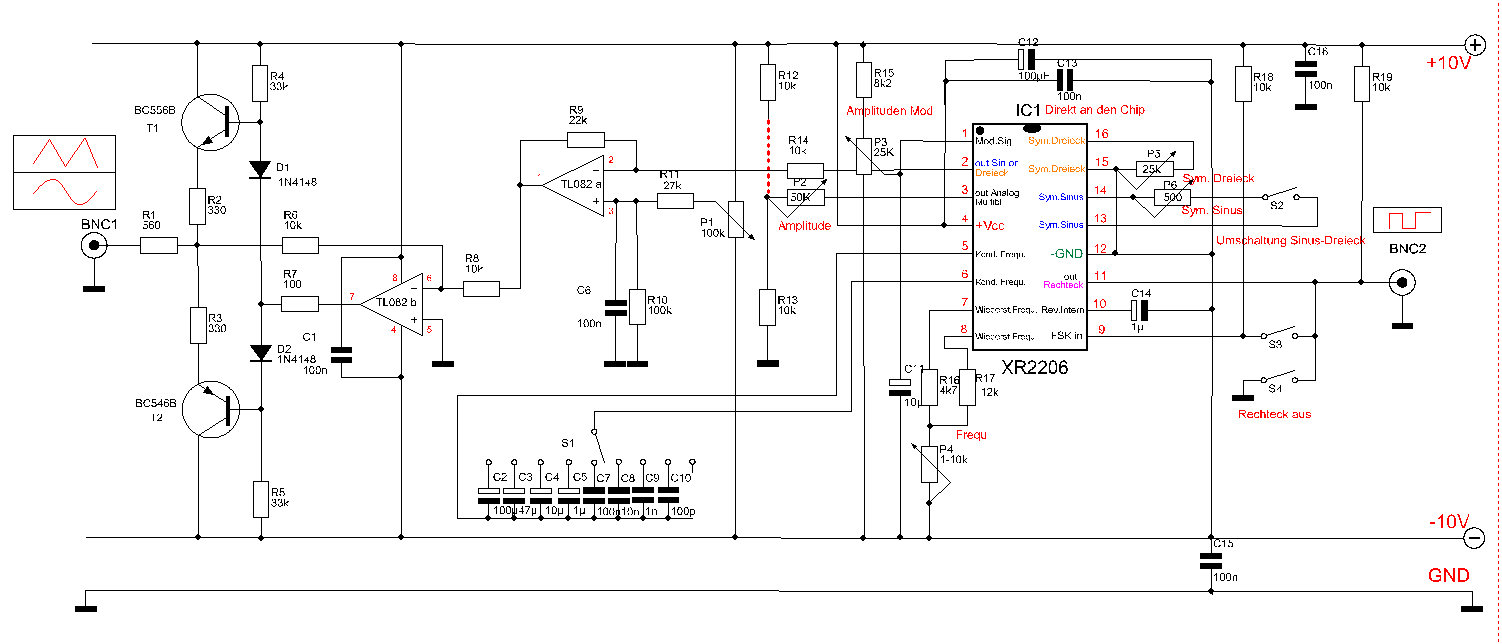

Hallöchen.. Hier einen kompletten Schaltplan eines Funktionsgenerators mit dem XR2206. Ich habe das Gerät in den 80er Jahren entwickelt und damals den CA3100 als Ausgangstreiber verwendet. Allerdings weis ich nicht, ob es das IC noch gibt. Gruß Rolf
...ist ja auch Sinn der Sache! Was 'Fertiges' kaufen kann man wohl, nur wo bleibt da die Kunst und der Spaßfaktor?
Hallo Rolf, Interessante Sache, die du da gebaut hast! Wie ich sehe, hast du 2x XR2206 verbaut? Und die DIN-Buchse, wie witzig. Für den CA3100 wird es ja wohl einen Ersatz geben, mal schauen, ob sich ein Datenblatt finden lässt. Gruß Michael

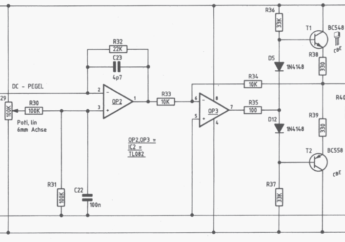

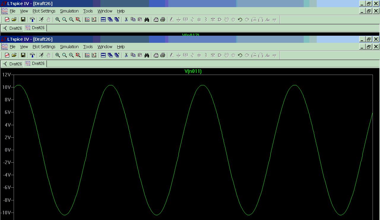

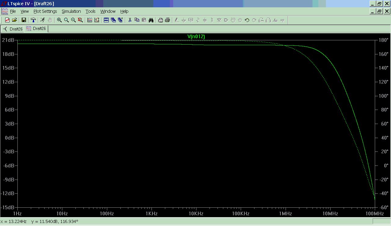

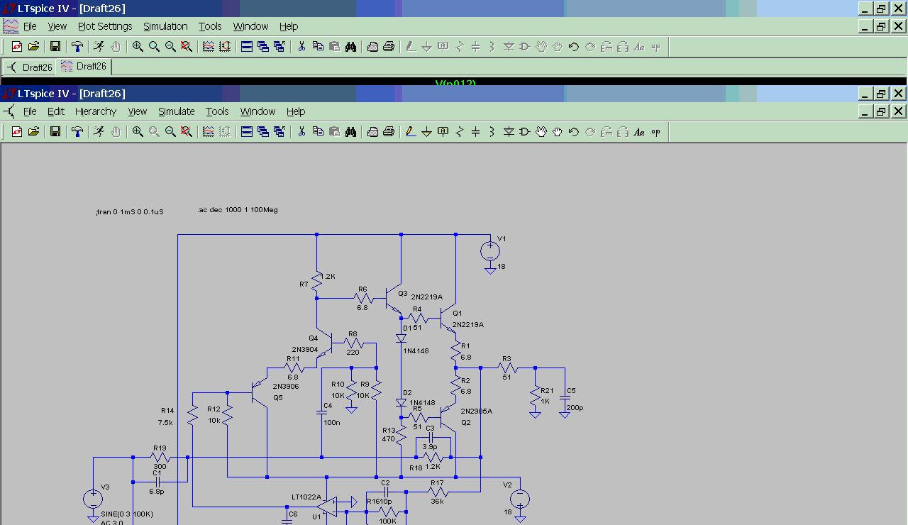

Hier mal ein Schaltungsvorschlag für die Verstärkerstufe mit TL082 und BC548 u. BC558 (Bandbreite 350MHz.) Pin 2 vom XR2206 ist über einen 10K Wiederstand an Pin 2 des Op's anzuschliessen. Evtl. könnte man noch Dämpfungsglieder dazwischen einbauen, ich teste das mal... An den Ausgang der Transistoren ist ein 560 Ohm Widerstand zu empfehlen. Die Schaltung ist mit + - 9 V Symetrisch betrieben. Kritik ist erwünscht, 'Keiner' ist perfekt! Hallo Rolf, der CA3100 ist wohl abgekündigt, wurde nirgens fündig! ...gibt es da ein Layout für dein Projekt? Gruß Michael
Ist im Prinzip ok. Die basisvorspannung mit den Dioden für die Endstufe würd ich weglassen, statt dessen die beiden basisanschlüsse direkt an den OpAmp Ausgang und einen ca. 100Ohm Widerstand zwischen Emitteranschlüsse und OpAmp Ausgang.Damit sind die Übernahmeverzerrungen minimal. Ein OpAmp mit höherer Slew Rate wär vielleicht auch nicht schlecht. Grüße
Gebhard Raich schrieb: > Die basisvorspannung mit den Dioden für die Endstufe > würd ich weglassen, statt dessen die beiden basisanschlüsse direkt an > den OpAmp Ausgang und einen ca. 100Ohm Widerstand zwischen > Emitteranschlüsse und OpAmp Ausgang.Damit sind die Übernahmeverzerrungen > minimal. Nicht unbedingt. Dann geht die Endstufe in den reinen B - Betreib ueber. Mit den beiden Dioden arbeitet die im AB-Betrieb. Im AB-Betrieb sind die Verzerrungen geringer. Und genau deshalb sind die beiden Dioden in der Schaltung um einen Ruhestrom in der Endstufe fliessen zu lassen und damit die Uebernahmeverzerrungen klein zu halten.
Helmut Lenzen schrieb: > Nicht unbedingt. Dann geht die Endstufe in den reinen B - Betreib ueber. > > Mit den beiden Dioden arbeitet die im AB-Betrieb. Im AB-Betrieb sind die > > Verzerrungen geringer. Und genau deshalb sind die beiden Dioden in der > > Schaltung um einen Ruhestrom in der Endstufe fliessen zu lassen und > > damit die Uebernahmeverzerrungen klein zu halten. Und eben der AB-Betrieb, war mein Gedanke. Habe die Endstufe mal aufgebaut und an den Pin 2 des XR2206 geklemmt! R30 100K habe ich gegen 27K getauscht da habe ich einen grösseren Regelbereich und bekomme das Übersteuern besser in den Griff. Hallo Gebhard, an welchen OPAmp dachtest du denn? Ich hatte einige OP's getestet, unter Anderem den LT1227 und einen OPA627, gab gewaltige Oberwellen! Am besten schnitt der TL082 ab. Um auf 16V Peak-Peak zu kommen (200KHz), mußte ich die + - 9V auf + - 10V erhöhen, mehr geht erstmal nicht! Ich werde mal den Schaltplan komplementieren und später mal hier einstellen. Gruß Michael

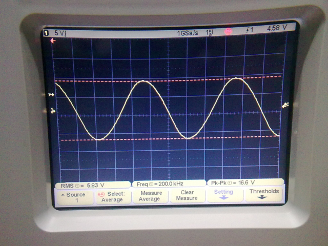

So... ich habe den Fg. mal zusammen gebaut. Funktioniert ganz gut, bis auf die oberen Frequenzen, da war der TL082 dann doch die bessere Wahl. R2 27k (OPAmp Pin3, +Inv.) habe ich gegen 100k getauscht sowie den an Pin 2 (-Inv., 2k2) gegen 10k, dann sind die Pegel besser regelbar! Mit den Feineinstellungen hat man gut zutun bis das alles gut aussieht! Wie man oben an den Fotos sieht, ist die Spannungversorgung, das A u. O!!! Das 1. Foto zeigt das Signal ohne Elko's. Im 2. Foto sieht man deutlich den Unterschied. Direkt am Eingang der Spannungsvers. habe ich 2x2200µF an (+) (-), jeweils gegen Masse und 470µF direkt an (+) (-) gelötet. Den Pin 11 für das Rechteck usw. habe ich abgeklemmt, braucht kein Mensch Jetzt würde ich gerne die Schaltung ersatzweise mit einem Komperator für das Rechteck usw. erweitern. Es reicht bis 1MHz, alles was darüber ist, nimmt man sowieso keinen XR2206. Hat jemand Vorschläge für eine Schaltung? Gruß Michael

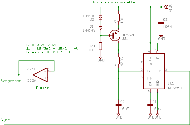

Hallo Michael so stell ich mir den Sweep / Saegezahngenerator vor. Berechnet habe ich den auf ca. 1 Sek Sweep time. Der OP dient als Buffer um den Kondensator nicht zu belasten. Der Saegezahn geht von 4V ... 8 V (Umschaltschwellen vom NE 555) Wenn du einen andere Pegel willst must du das dementsprechend verschieben. Durch die KQ hast du eine lineare Rampe. Berechnungen stehen im Plan.
Hallo Helmut, einen OpAmp als Buffer einzusetzen, wäre ich jetzt gar nicht drauf gekommen! Der LM324 ist ein Quad, wie kommst du auf diesen? Hast du nur eine Stufe beschaltet? Gruß Michael
Ist billig und willig. Das Teil ist fuer den Zweck ausreichend. Und wer weiss vielleicht braucht der Rest deiner Schaltung noch einen OP.

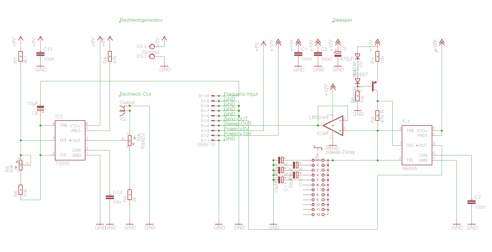

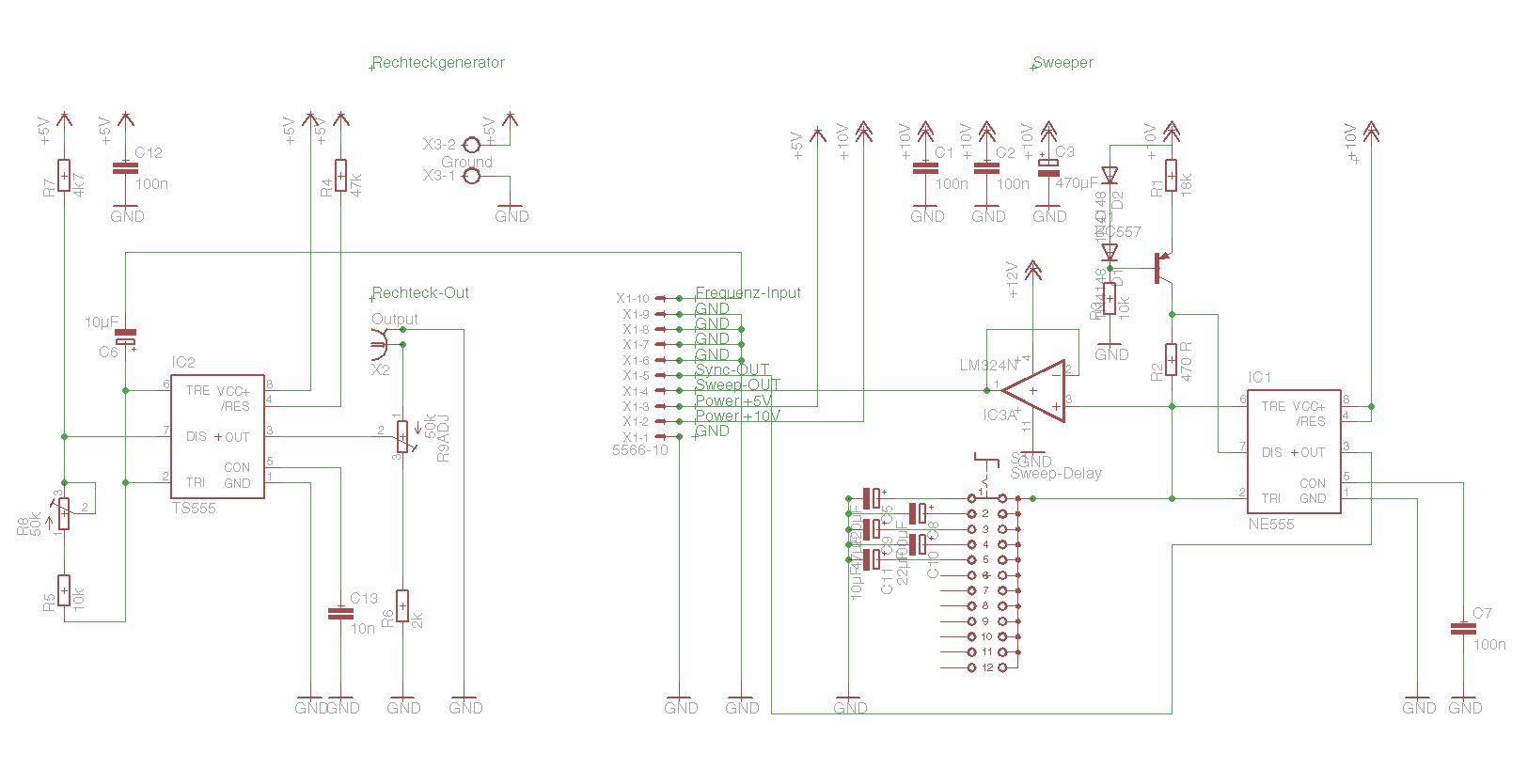

Hallo erstmal, ich habe den Sweeper (von Helmi) u. den Rechteckgenerator mit dem TS555 aufgebaut. der TS555 braucht bei 5V kaum Strom und ist mit dem XR2206 Frequenzmässig ansteuerbar! Das Rechteck kann sich duraus sehen lassen bis 1MHz. Der Vorteil ist, man braucht keine zusätzlichen Kondensatoren für die Frequenzwahl. Zur Entkopplung habe ich einen 10 µF Elko zwischen Frequenzausgang des XR2206 und dem Timing-Eingang des TS555 geschaltet. Den Sweeper habe ich mit einem Wahlschalter für die verschieden Sweepimpulse bestückt. Jetzt fehlt nur noch ein Frequenzzähler mit Display oder 7-Segmentanzeige, ansteuerbar evtl. mit einem Atmega8, müsste bis 5MHz doch machbar sein oder ? Ich hänge mal den Schaltplan vom Rechteck-Sweeper-Generator an. Gruß Michael
mike0815 schrieb: > Jetzt fehlt nur noch ein Frequenzzähler mit Display oder > > 7-Segmentanzeige, ansteuerbar evtl. mit einem Atmega8, müsste bis 5MHz > > doch machbar sein oder ? Ist auch machbar. Der Takt des AVR mus dabei mindest doppelt so hoch sein wie deine Eingangsfrequenz. Du könntest sogar den AVR noch zu stabilisierung der Frequenz einsetzten. Also Frequenz messen Abweichung zur Sollfrequenz berechnen und dan über den PWM Ausgang den XR2206 einstellen. So hättes du eine Frequenz geregelte Schleife. Gruss Helmi

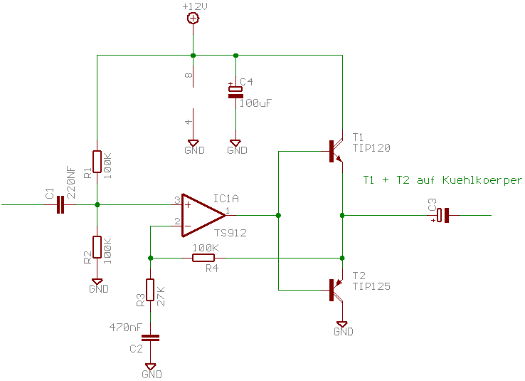

Hallo, ich möchte auch den Ausgang eines XR2206 verstärken, allerdings nur die Stromstärke mit EINER einzelnen 12 V Batterie, komme aber bei der Transistordimensionierung nicht so recht weiter. Nun möchte ich diesen thread nicht hijacken. Sollte ich einen neuen thread eröffnen oder wird es hier im Forum toleriert, wenn man seine Fragen sinnvoll in einen schon existierenden Thread setzt?
Max Wieland schrieb: > ich möchte auch den Ausgang eines XR2206 verstärken, allerdings nur die > Stromstärke mit EINER einzelnen 12 V Batterie, komme aber bei der > Transistordimensionierung nicht so recht weiter. Dann zeig mal was du bisher schon hast.
Helmut Lenzen schrieb: > Max Wieland schrieb: >> ich möchte auch den Ausgang eines XR2206 verstärken, allerdings nur die >> Stromstärke mit EINER einzelnen 12 V Batterie, komme aber bei der >> Transistordimensionierung nicht so recht weiter. > > Dann zeig mal was du bisher schon hast. Gleich vorweg, ich habe keine elektrotechnische Ausbildung, deshalb ist meine Kenntnis von Verstärkerschaltungen begrenzt und ich lerne dadurch mehr darüber. Mit dem Oszilloskop habe ich am XR2206 eine Sinusausgangsspannung von 2.2 Volt PeakToPeak bezogen auf GND gemessen und mit dem DMM 9mA. Für diesen Test brauche ich eine Stromstärke von 1A im Emitterzweig, um in etwa auf die 10 Watt zu kommen, und frage mich wie ich das erreichen kann. Vielleicht kann mir jemand einen Tip für einen Rechenansatz geben? Möglicherweise muss ich noch ein weiteres Transistorpaar nachschalten, sodaß die beiden ersten Transistoren nur den Basisstrom für das zweite Paar liefern? Meine DMMs vertragen leider nur 200mA, deshalb kann ich den Strom an den Transistoren nicht messen. Ich habe mir bei ebay jetzt eine Strommeßzange bestellt, damit kann es hoffentlich gelingen. Gruß, Max
Max Wieland schrieb: > Ich habe mir bei ebay jetzt eine Strommeßzange bestellt, damit kann es > hoffentlich gelingen. Das ist aber was fuer die Starkstromseite. Im Anhang eine Verstaerkerschaltung So nun mal kurz etwas berechnet: Du hast 12V zu Verfuegung. Damit kann man ein Signal von rund 10Vss erzeugen. ca. rund 2V Verlust an den Transistoren , eher noch mehr. so 10Vss = 3.5Veff Du willst 10W da raus holen also ergibt das einen Strom von Ieff = 10W / 3.5Veff = 2.85Aeff = 4As Der TIP 120/125 hat eine Stromverstaerkung von rund 1000 fach ergibt einen Basisstrom von 4A / 1000 = 4mA Diese 4mA muss dein OP jetzt treiben koennen. Deine Eingangsspannung betraegt 2.2Vss das ergibt eine notwendige Verstaerkung von 10Vss / 2.2Vss = 4.5fach R3 und R4 bestimmen deine Spannungsverstaerkung. V = R4/R3+1 R4 geben wir mit 100K vor. ergibt fuer R3 = 28K gewaehlt 27K R1 und R2 sorgen dafuer das der Arbeitpunkt auf Mitte Versorgungsspannung zu liegen kommt. Gruss Helmi
Helmi, vielen Dank für deine Hilfe ! Ich werde mir die Komponenten besorgen und es ausprobieren. Ich war mir nicht bewußt, daß man einen solchen OP auch mit nur einer Spannungsquelle betreiben kann, weil ja meißt Vcc- im Datenblatt steht, aber offensichtlich geht es nur um Potentialdifferenzen dabei. Gruß, Max
Hallo Helmi, Helmut Lenzen schrieb : > Max Wieland schrieb : >> Ich habe mir bei ebay jetzt eine Strommeßzange bestellt, damit kann es >> hoffentlich gelingen. > > Das ist aber was fuer die Starkstromseite. > > > Im Anhang eine Verstaerkerschaltung ...den TS912 direkt an die Basen der Endstufe? > > So nun mal kurz etwas berechnet: > > Du hast 12V zu Verfuegung. Damit kann man ein Signal von rund 10Vss > erzeugen. > ca. rund 2V Verlust an den Transistoren , eher noch mehr. > > > so 10Vss = 3.5Veff > > Du willst 10W da raus holen > > also ergibt das einen Strom von > > Ieff = 10W / 3.5Veff = 2.85Aeff = 4As > > Der TIP 120/125 hat eine Stromverstaerkung von rund 1000 fach > > ergibt einen Basisstrom von 4A / 1000 = 4mA > > Diese 4mA muss dein OP jetzt treiben koennen. Wenn der Max keine Darlington da hat, könnte er ja mit einer zusätzlichen Stufe auch bis dahin kommen, ist halt mehr Schaltungsaufwand... > > Deine Eingangsspannung betraegt 2.2Vss > > das ergibt eine notwendige Verstaerkung von 10Vss / 2.2Vss = 4.5fach > > R3 und R4 bestimmen deine Spannungsverstaerkung. > > V = R4/R3+1 > > R4 geben wir mit 100K vor. > ergibt fuer R3 = 28K gewaehlt 27K > > R1 und R2 sorgen dafuer das der Arbeitpunkt auf Mitte > Versorgungsspannung zu liegen kommt. > > Gruss Helmi Ich muß schon sagen, finde es klasse von dir, wie du dich hier einsetzt!!! Vor allem haben deine Erklärungen immer Hand u. Fuß, das noch ohne Schimpf u. Gepöpel. Mein FG. bekommt jetzt ein Gehäuse inkl. Sweeper. Irgentwie müssten da noch ein paar Dämpfungstufen rein, gibt es da eine Software, die das einem erzählt? Gruß Michael
>...den TS912 direkt an die Basen der Endstufe? Das geht in diesem Fall. Die sind als Emitterfolger geschaltet und dienen nur der Stromverstaerkung. Die Spannungsverstaerkung macht detr OP. >Wenn der Max keine Darlington da hat, könnte er ja mit einer >zusätzlichen Stufe auch bis dahin kommen, ist halt mehr >Schaltungsaufwand... Ja kann er machen. BD245 BD137-16 und BD246 BD138-16 waeren dafuer geeignet. >Ich muß schon sagen, finde es klasse von dir, wie du dich hier >einsetzt!!! >Vor allem haben deine Erklärungen immer Hand u. Fuß, das noch ohne >Schimpf u. Gepöpel. Wenn einer vernueftig fragt bekommt er auch eine vernueftige Antwort. >Mein FG. bekommt jetzt ein Gehäuse inkl. Sweeper. >Irgentwie müssten da noch ein paar Dämpfungstufen rein, gibt es da eine >Software, die das einem erzählt? http://www.sengpielaudio.com/Rechner-pads.htm Damit kannst du PI b.z.w. T Glieder berechnen. Die Teile kannst du dann hintereinander schalten. Der Ausgangswiderstand deines Verstaerkers bleibt dabei erhalten.

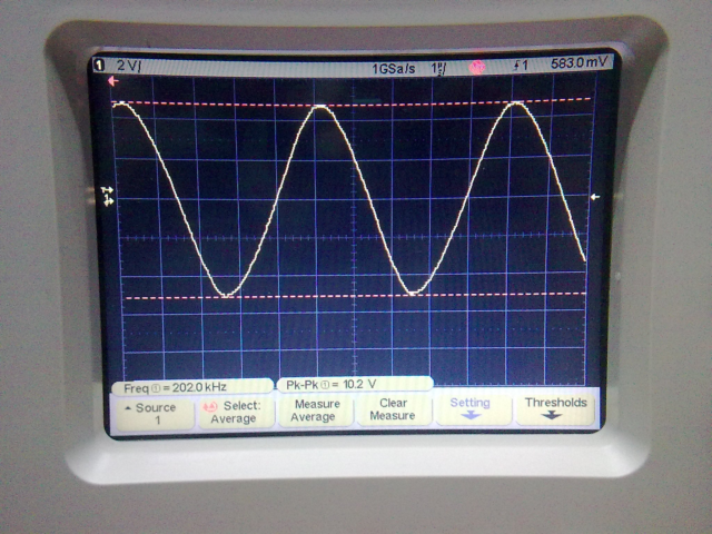

Ich habe jetzt den TS912 mit der entsprechenden, von Helmi vorgeschlagenen Schaltung an den Ausgang des XR2206 gehängt. Als Transistoren hatte ich erstmal nur TIP41 und TIP42 um zu sehen, wie der TS912 arbeitet. Folgendes habe ich gemessen: Am gemeinsamen Emitterpotential der Transistoren per Oszilloskop eine 11 Volt Sinusspannung. Das sieht gut aus. Aber die Stromstärke zwischen Ausgang 1 und Basis der Transistoren liegt bei 10 microAmpere (gemessen mit Multimeter). Ich nahm an, daß sich dort (wie errechnet) ungefähr 4mA messen lassen würden. Als Last zwischen Emitter und Ground habe ich eine 12V 10 Watt Lampe geschaltet. Helmi, vielleicht hast du ja eine Idee warum die Stromstärke so gering ausfällt? Vielen Dank, Max
Max Wieland schrieb: > Als Transistoren hatte ich erstmal nur TIP41 und TIP42 um zu sehen, > wie der TS912 arbeitet. Das sind aber keine Darlingtontransistoren. Die haben nur ein hfe von 75 > Folgendes habe ich gemessen: > Am gemeinsamen Emitterpotential der Transistoren per Oszilloskop > eine 11 Volt Sinusspannung. Das sieht gut aus. > So sollte es auch sein. > Aber die Stromstärke zwischen Ausgang 1 und Basis der Transistoren > liegt bei 10 microAmpere (gemessen mit Multimeter). > Wie gemessen ? Ohne Signal hast du hier nur einen geringen Ruhestrom. Die 4mA sind Wechselstrom kein Gleichstrom. > Ich nahm an, daß sich dort (wie errechnet) ungefähr 4mA messen lassen > würden. > s.O. > Als Last zwischen Emitter und Ground habe ich eine 12V 10 Watt Lampe > geschaltet. Aber hoffentlich mit einem Kondensator dazwischen. Und mit TIP41/42 wird das nichts da muessen schon die anderen Transistoren rein. Gruss Helmi
> Das sind aber keine Darlingtontransistoren. Die haben nur ein hfe von 75 Das ist mir bewusst, es ging mir nur erstmal um die Überprüfung der Funktion des Op-Amps. > Wie gemessen ? > Ohne Signal hast du hier nur einen geringen Ruhestrom. Die 4mA sind > Wechselstrom kein Gleichstrom. Mit dem Multimeter in Reihe geschaltet zwischen TS912 Out 1 und Basis der Transistoren. Das Multimeter sollte automatisch den Wechselstrom erkennen, so wie bei der Messung des Ausgangsstromes vom XR2206, welche genauso gemacht wurde. > Aber hoffentlich mit einem Kondensator dazwischen. Und mit TIP41/42 wird > das nichts da muessen schon die anderen Transistoren rein. Welche Aufgabe hat der Kondensator in diesem Fall? Wie groß sollte er dimensioniert sein? Ich habe nicht erwartet, daß an der Lampe irgendwas zu sehen ist bei dem geringen hfe der TIP41/42. Es sollte einfach nur ein Lastwiderstand sein. Ist der Strom aus dem TS912 abhängig vom hfe der Transistoren? Vielen Dank, Max

Max Wieland schrieb: > Ist der Strom aus dem TS912 abhängig vom hfe der Transistoren? Ja.
Max Wieland schrieb: > Welche Aufgabe hat der Kondensator in diesem Fall? Dir den DC-Offset von UB/2 am Ausgang zu entfernen. > Wie groß sollte er dimensioniert sein? C >= 1/(2 PI f *RL)
