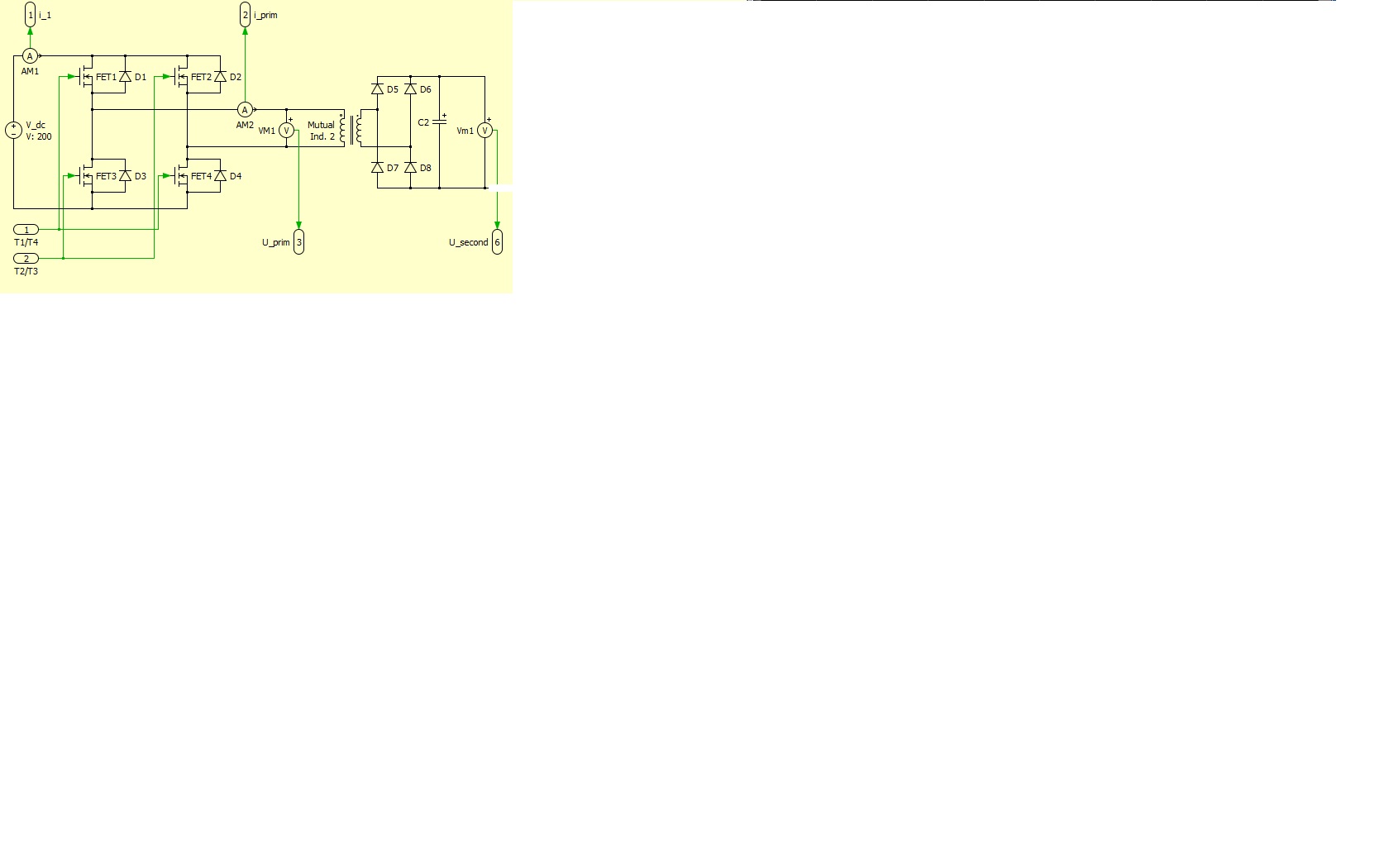

Hallo Zusammen! Elektronik-Anfänger braucht Hilfe  :(
Wie dimensioniere bzw. berechne ich die Bauteile für folgende gegentakt
Vollbrückenschaltung?
Eingang: ca. 200V
Ausgang: noch mit einem Auf-/Tiefsetzsteller ca. 12V 200A
Taktfrequenz ziemlich hoch 100kHz oder ä.
Thanks

von Sabaka (Gast)
Besten Dank an Εrnst B!
Die Seite ist echt nützlich. Habe nächste Frage:
Wenn ich den Kondensator auf 1000pF einstelle, habe bei der Simullation
und bei ü=1:1 Uausg=ca. 200V, wird der Kondensator ein wenig größer habe
sofort <=100V ? Warum ist es so?
Und wann setzt man da in Reihe Induktivität? Wie groß ungefähr sollen
die beiden sein?
Danke im Voraus!
von Raimund R. (corvuscorax)
In Deinem Plan gibt's nur C2 am Ausgang. Hast Du den gemeint und in
der Simulation mit 1nF (oder 1000pF) angegeben.
Wenn dem so ist, plädiere auch ich dafür, daß Du besser die Finger von
so einem Projekt läßt.

von Matthias L. (Gast)
1) Die Ansteuerung der FETs geht schonmal nicht.
2) Die Schaltung lässt einen Vollbrücken-Flusswandler erahnen. Dieser
   braucht aber zwingend eine Glättungsdrossel. Die fehlt.
Ich kann mich nur dem hier anschließen:
Beitrag "Re: DC/DC Konverter ca. 2kW"

von Markus F. (5volt) Benutzerseite
> ca. 12V 200A
Dann sollte dir klar sein, dass es Blödsinn ist, das mit einer einzigen
Trafo-Wicklung zu machen.
Für 200A wirst du wohl mindestens 30mm² Kupfer-Querschnitt brauchen,
eher 50mm².
Viel Spaß dabei, ein 50mm² Kabel auf einen nicht allzu großen Ferritkern
(vielleicht EE70) zu wickeln...
Zudem solltest du eh mehrere Drähte verwenden, sonst wird das mit dem
Skin-Effekt schon ein Problem.
Also z.B. 1mm Kupferlackdrähte; davon etwa 65 Stück parallel. Wie
gesagt, viel Spaß beim Wickeln...
Viel sinnvoller wäre es wohl, 10 einzelne Wicklungen zu machen, die je
12V/20A liefern.
Da müsste jede noch ca. 5mm² Kupfer-Querschnitt haben. Das ist noch gut
machbar.
Von diesen Wicklungen bekommt dann jede einen eigenen Gleichrichter.
Zudem ist ein Brückengleichrichter ziemlich das Blödeste, was man bei
12V/200A machen kann. Da wirst du nämlich ca. 200...400 Watt an den
Dioden verheizen.
Der Übertrager sollte für 24V gewickelt werden, und jede Wicklung sollte
eine Mittelanzapfung haben. Dann kann man das nämlich mit 2 Dioden
gleichrichten und trotzdem beide Halbwellen nutzen. Spart ca. 50% der
Verlustleistung ein.
Mit einem gesteuerten Gleichrichter wird die Verlustleistung dann
wirklich überschaubar (unter 50W wären möglich). Aber 100...200W mit den
normalen Schottky-Dioden wären ja auch noch vertretbar.
