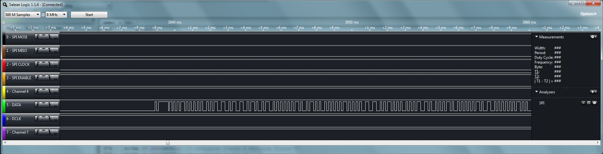

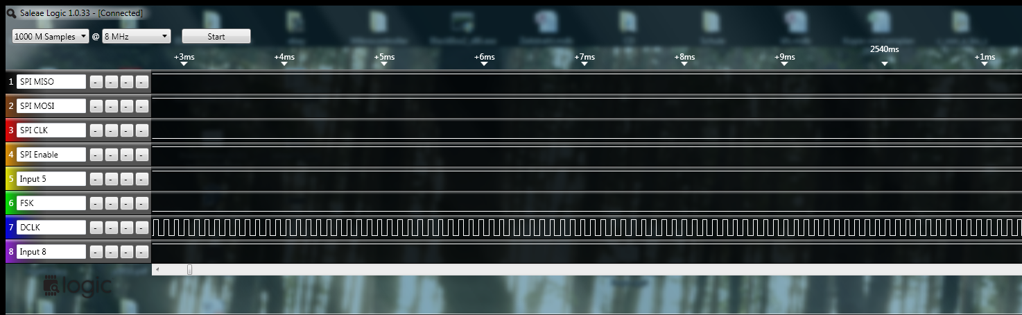

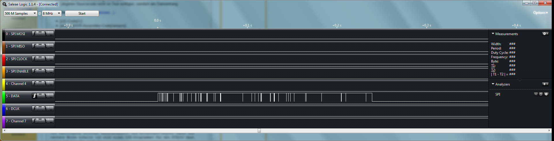

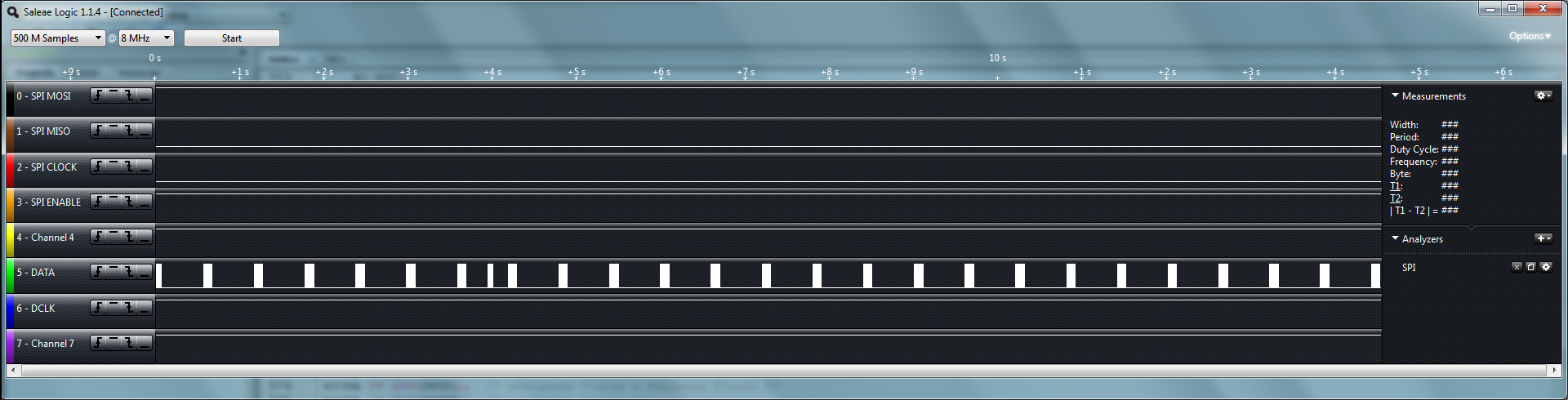

von Michael W. (michel72)
Tag1:
so ich bin jetzt dabei, oder besser ich versuche jetzt mit dem RFM12 die
Kommunikation zwischen dem Wandregler und dem ETH200 abzuhören. Ich
komme kein Stück weiter. Ich habe FIFO aus und häng mich mit dem Logic
Analyzer an den Port DATA und DCLK vom RFM12 und da seh ich nix gar nix.
Der Wandthermostat sendet auch nicht immer sofort nachdem ich eine
Temperatur eingestellt habe (Zufallsprinzip ?)
Gibt es noch einen Trick wie ich am DATA-Port Daten entlocken kann ?
ich habe das RFM12 Modul wie folgt konfigueriert und gehe dann in eine
Endlosschleife ( while(1){} )in der nichts gemacht wird. Einfach um zu
sehen was der LA mit anzeigt. Im Anhang ein Mitschnitt des LA.
Hallo Charly,
ich habe jetzt die Initialisierung aus Deinem Projekt verwendet. Nur die
Initialisierung um zu sehen was am RFM12 rauskommt. Im Anhang ein
Mitschnitt vom LA, ohne das hier irgendetwas sendet. Ich vermute mal das
das was ich da sehe das Rauschen ist. Habe ich noch eine Möglichkeit das
weiter zu filtern ?
Wie hast du den DATA und DCLK Pin verdrahtet ?

von Karl Z. (charly_at)
Hallo Michael!
Das Data-Signal sieht jetzt so aus wie bei mir. Wenn jemand sendet,
sollte sich das Signal wesentlich unterscheiden und ziemlich konstante 0
und 1 folgen ausgeben.
Den DCLK-Pin habe ich überhaupt nicht angeschlossen. Das Signal wird nur
über den DATA-Pin auf einen Interrupt-Eingang am Controller gelegt. Der
löst bei jedem Wechsel (also raise und fall) einen Interrupt aus. Das
decodieren usw. macht die Interrrupt-Service-Routine (ISR() bei mir).
Im Anhang einen Screenshot des DATA-Signals, während mein Fensterkontakt
sendet.
LG Charly
Hallo Dietmar,
also ich habe jetzt noch einen 3nF Kondensator zwischen CFIL und GND
gelegt und dazu noch meinen Dauersender der alle 500ms sendet. Jetzt
kann ich zumindest das Signal vom ETH sehen. Ich habe hier kein STK500.
Ich arbeite mit einem ET-AVR Board mit 16Mhz und einem Atmega128. Ich
muss also Deinen Code an meinen 128er anpassen , gerade die Timer und
INTs. Im moment habe ich noch das Problem der Manchester decodierung.
Ich werde jetzt Stück für Stück die lon.c an meinen ATMega anpassen.
Michael
habe das hier noch gefunden.
von Dietmar (Gast)
Das Signal sieht jetzt gut aus!

Als Präambel werden 2x 0x55 und 2xAA gesendet aber auf dem Empfänger
sieht das nicht danach aus. Mir ist noch immer nicht klar wie der RFM12
Manchester macht. Im Anhang habe ich noch einen Screenshot vom LA,
beginnend mit 0x55,
sieht aber auf dem Screen anders aus :-(
Wie macht der RFM12 Manchester ?
von Dietmar (Gast)
Das ist schon 55 AA allerdings nur einmal und nicht Manchestercodiert

An alle die noch etwas über das Funkprotokoll erfahren möchte, es ist
möglich am Thermostaten die SPI Leitungen anzuzapfen , ich hatte das
damals gemacht um herauszufinden was an meinem Programm verkehrt ist.
Ich habe ein Bild angehängt , da sieht man die Leitungen auf dem Chip.
Michael
