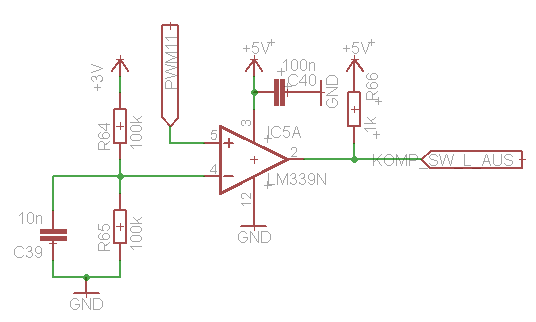

Eigentlich dachte ich, ich sollte nur den Ausgang eines vorhandenen
Mikrocontrollers von 3,3V auf 5V wandeln. Deshalb hatte ich mich damals
für eine Pegelwandlung mittels Komparator, wie hier beschrieben
http://www.mikrocontroller.net/articles/Pegelwandler#3.3V_-.3E_5V
entschieden (ich verwende auch einen LM339). So weit, so gut.
Funktioniert auch soweit.
Dann hat sich jedoch herausgestellt, dass eigentlich mit diesem Ausgang
ein Relais gesteuert werden soll (Conrad Best.-Nr.: 505188 - 62). Jetzt
dachte ich, ich könnte das Relais direkt mit dem Komparatorausgang
schalten. Hab ich versucht, funktioniert aber leider nicht.
Wenn das Relais angeschlossen ist beträgt die Spannung am
Kompatorausgang auch nicht mehr 5V, sondern nur noch 0,8V.
Ich habe den Verdacht, dass es wohl am Komparator liegt und der wohl zu
wenig Strom liefert. Aber begründen kann ich diesen Verdacht nicht. Ich
habe zwar schon die entsprechenden Artikel hier zu Komparator und Open
Collector gelesen, aber ich werde nicht schlau daraus.
Wäre super, wenn mir jemand recht genau erklären könnte, warum ich das
Relais nicht (nur) mit dem Komparator schalten kann.
Und kann man's vielleicht noch irgendwie hinbiegen, sodass die
Komparatorschaltung nicht ganz für den Ar*** war?
Ansonsten muss ich wohl die Schaltung nochmal neu machen so in folgender
Art, oder?
http://www.mikrocontroller.net/articles/Relais_mit_Logik_ansteuern#Schaltstufe_f.C3.BCr_kleine_Lasten
Vielen Dank für Hilfen und Erklärungen!

Der Ausgang des Komparators ist ein Open-Kollektor-Ausgang. Das heisst,
dass der Ausgangspin über einen Transistor gegen masse geschaltet werden
kann, aber NICHT gegen Vcc. Der Komparator kennt also nur zwei Zustände:
Low oder Floating.
Um aus dem Zustand "Floating" oder "Hochohmig" ein High zu machen,
benötigt man einen Pullup mit dem in diesem Fall der Pin nach Vcc
gezogen wird.
Der Widerstand muss so groß bemessen sein, dass im "Low"-Fall der Strom
durch den Ausgangstransistor nicht zu groß wird.
Aber genau hier liegt dein Problem:
Wenn der Ausgangstransistor sperrt, also der Komparatorausgang hochohmig
ist, dann ist deine Relaisspule über diesen Pullupwiderstand an Vcc
angeschlossen. Dadurch bildet sich natürlich ein Spannungsteiler und da
der Ohmsche Widerstand der Relaisspule deutlich geringer sein dürfte,
als dein Pullup, liegt an dem Relais nur noch die Spannung an, die nach
einer einfachen Spannungsteilerformel zu berechnen ist.
Wenn du also deinen Pullup mit 1kOhm dimensioniert hast und deine
Relaisspule 200 Ohm aufweist, dann liegen an deinem Relais
5V*200Ohm/1200Ohm = 0,8V an.
Mess mal den Widerstand deiner Relaisspule. Ich wette, das sind ca 200
Ohm ;-)

Im angehängten Schaltplan ist nur die Schaltung des Komparators zu
sehen. Das Relais ist extern. Und nicht über die Bezeichnung PWM
wundern. Das ist nur die Bezeichnung des Pins, der eben nicht als PWM,
sondern als I/O-Pin benutzt wird.

Und nun nochmal zum Verständnis:
Du kannst deinen KomparatorAusgang gedanklich duch einen Schalter
ersetzen. Stell dir vor, der Ausgangspin des Komparator wird mit diesem
"Schalter" gegen Masse geschaltet.
Soweit klar?
Von diesem Schalter gehen 1kOhm an 5V. Ausserdem hängt an diesem
Schalter das Relaus gegen Masse.
Bei geschlossenem Schalter ist die Relaisspule kurzgeschlossen und darum
fließt auch kein Strom durch -> Relais zieht nicht an. Das funktioniert
ja auch.
Bei geöffnetem Schalter liegt doch einfach die Relaisspule in Reihe mit
dem Wiederstand an 5V.
Damit hast du einen Spannungsteiler und die meiste Spannung fällt an dem
Widerstand ab, so dass für das Relais nichts mehr "übrig" bleibt.
Ist dir das Ohmsche Gesetz ein Begriff?

Gast #1652137
@Ben:
Das sind zwei verschiedene paar Stiefel.
Dein Problem ist primär nicht der geringe Strom des Komparators, wie du
ja nun selber erkannt hast.
Der Ausgang eines ICs kann einfach nicht beliebig viel Strom "liefern".
Was übrigens keine Quelle der Welt kann ;-)
Wenn der Ausgang des Komparators auf Null geht (also gedanklich der
Schalter geschlossen ist), dann fließt ja ein Strom über den 1k
Widerstand durch den "Schalter" nach Masse.
Der "Schalter" selber ist aber nun kein Schalter im Herkömmlichen Sinne,
sondern ein Transistor. Und über dessen C-E-Strecke kann einfach nicht
beliebig viel Strom fließen. Irgendwann geht der Transistor aus der
Sättigung und über die CE-Strecke fällt immer mehr Spannung ab. Diese
Versuracht eine Verlustleistung im Transistor und irgendwann stirbt der
den Hitzetod. Daher gibt der Hersteller einen maximalen Strom an, der
über diesen Ausgangstransistor fließen darf.
Mit 1k Ohm Pullwiderstand fließen 5V/1000 Ohm = 5mA über den Transistor.
Das ist noch ok.
verringerst du jetzt aber den Widerstand auf 10 Ohm, dann würde sich
natürlich im High-Zustand der o.g. Spannungsteiler zugunsten des Relais
verschieben und dieses würde vermutlich auch anziehen, ABER im
LOW-Zustand würden statt der 5mA nun 500mA über den Ausgangstransistor
fließen. Und das geht aus den o.g. Gründen nicht.
Soweit klar?

Gast #1652293
>@Schrotty:
>Gut, dass du auch direkt die Freilaufdiode eingezeichnet hast ;-)
Kar, wir wollen ja nicht gleich den nächsten Thread mit:
"Hilfe, mein Transistor tut nicht mehr, was mache ich falsch" :-)
