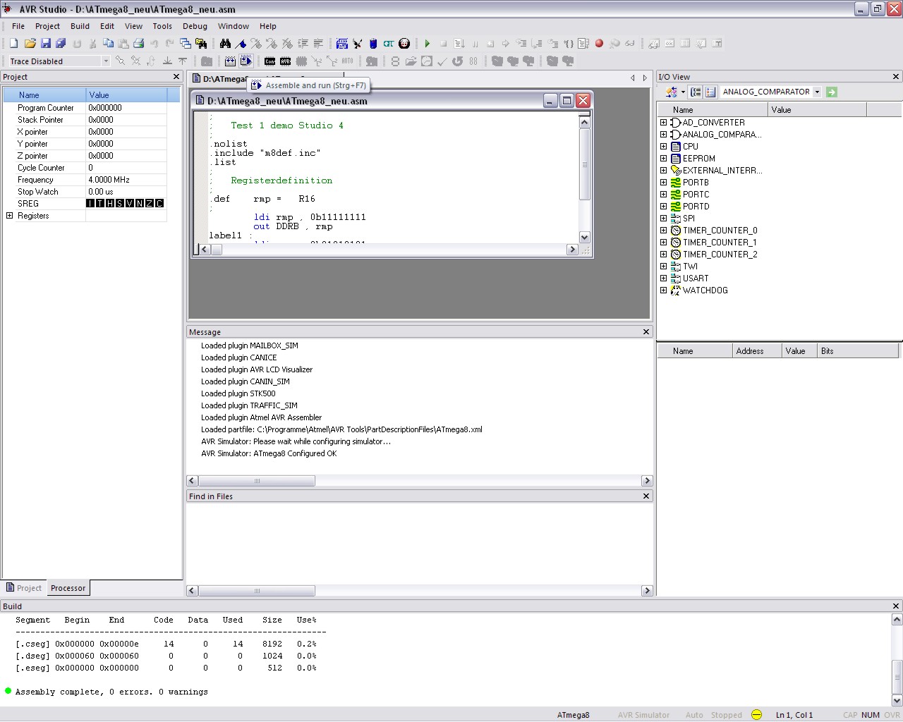

OP #1668325
Es tut mir leid , aber ich muß euch schon wieder belästigen .
Ich habe mich eingehend neben dem Tutorial auch im Internet wegen des
Fehlers umgesehen .
Ich komme jetzt auch im Tutorial nicht weiter , da ich an der Stelle
angekommen bin , wo die Simulation funktionieren sollte . Leider
schaltet sich AVR Studio 4 weiterhin nach dem Starten der Simulation
ab .
Ich habe alle Software noch einmal gelöscht und nach den Vorgaben
Installiert (zuerst WinAVr dann AVR Studio 4) . Das benutzte Bord Stk
500 funktioniert einwandfrei . Die Daten können z.B. aus einem ATMega 8
ausglesen , neue wieder eingspeichert werden . Nur nach dem Starten von
"Build and Run" bzw. "Assemble and run" schaltet sich das Programm ab .
Dabei sieht zunächst noch alles sehr hoffnungsvoll aus .Man kann am
unteren Rand sehen , das nach dem Start Daten geladen bzw. bearbeitet
werden , der Inhalt des Projektfenters verändert sich , dann wird AVR
Studio 4 Abgeschaltet . Es kommt keine Fehlermeldung mehr .

Johannes, packe mal den kompletten Projektordner deines Testprogramms
mit ZIP in ein Archiv und hänge das Archiv an deinen nächsten Beitrag
an.
Auf diese Weise kann man dein Projekt auf dem eigenen Rechner
nachvollziehen und ggf. Probleme im Projekt selbst beheben.
Man kann dann auch die bei dir verwendeten Laufwerkspfade erkennen und
dir  eigene lauffähige Projekte (ASM, C) zukommen lassen und die auf
Funktionsfähigkeit in deiner AVR Studio Installation prüfen.

Ich habe das Projekt angehängt . Mir ist gerade etwas eingefallen . Bei
einer anderen Software , hatte ich einmal ähnliche Probleme . Ich hatte
den vorgegebenen Zielordner für die Ablage von Dateien geändert . Warum
auch immer , hatte die Software dann immer nach der Datei auf C: gesucht
Da ich grundsätzlich das Lfw C für die Software  nutze , werden Dateien
/ Daten  oder dergl., auch dieses "Projekt" , auf dem zweiten Lfw D:
abgespeichert . Ich denke / hoffe , dass dies nicht der Grund für die
Abschaltung von Sudio 4 ist .

Ich habe mir einen "Laptop" geliehen und hier Studio 4 mit den gleichen
Einstellungen installiert .
Der gleiche Fehler , Studio 4 schaltet sich bei der Simulation ab .
Ich habe allerdings etwas gefunden und ich vermute da den Fehler . Um
sicher zu sein , muß ich noch verschiedene Einstellungen testen .
bis bald

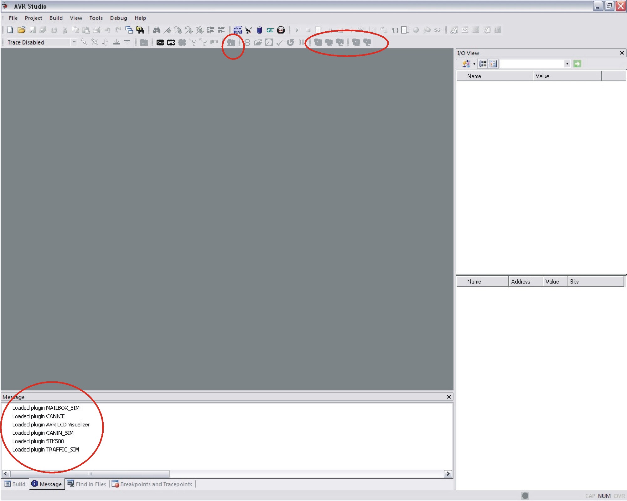

OP #1699801
Hallo ..
..zunächst vielen Dank für Eure Ideen und Vorschläge . Wie schon
angedeutet liegt der Fehler aber an ganz anderer Stelle . Gefunden habe
ich ihn , weil ich mir verschiedene Screenshots vergrößert habe , um sie
dann zu "entziffern" .
Dabei habe ich an verschiedenen Stellen im Fenstern von meinem Studio 4
Darstellungen und Nachrichten gefunden , die ich in den Screenshots so

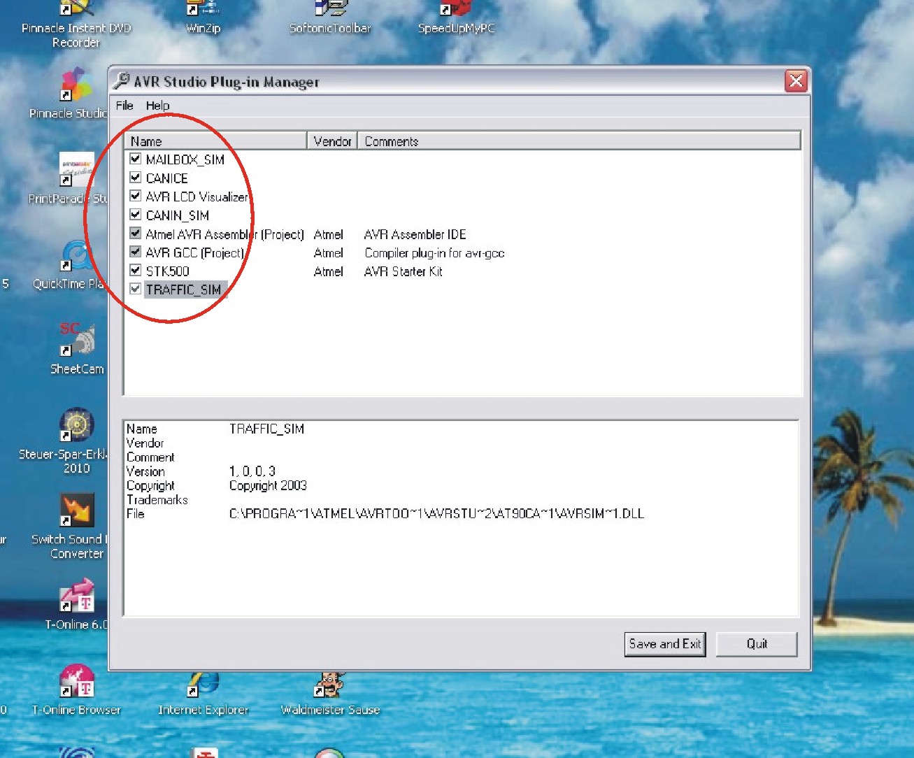

nicht finden konnte . Bei meiner Suche , wie das Laden der Plugin`s
veranlasst wird , bin ich auf den Plug-In Manager gestoßen . Hier habe
ich dann auch den Grund für die im Fenster "Message" angezeigten
Plugin`s gefunden . Es waren alle "Kästchen" mit einem "Häkchen"
versehen . Hier habe ich einige gelöscht (Anpassung an die
Screenshots) , die Änderung abgespeichert und AVR Studio 4 neu
gestartet .
Ab jetzt funktioniert der Simulator .
Im Plug-In Manager sind nur noch folgende "Kästchen" abgehakt :
AVR LCD Visualizer
Atmel AVR Assembler (Projekt)
AVR GCC (Projekt)
STK 500
Offenbar verhindern also die Plugin :
MAILBOX_SIM
CANICE
CANIN_SIM
TRAFFIC_SIM ,
dass Studio 4 und hier im Speziellen der Simulator einwandfrei
funktionieren .

Ich habe die falsche Managereinstellung und das daraus folgende falsche
ÁVR Studio 4 Fenster angehängt .
