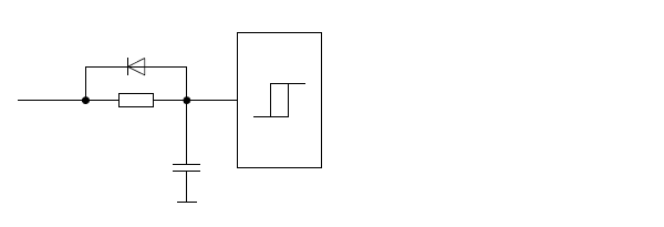

Was ist am RC-Glied auszusetzen? Muss natürlich so dimensioniert werden dass die Pulse nicht vollständig verschwinden. Ich hab mal eine Skiz Das ist eine ganz simple Einschaltverzögerung... Ich habe mal eine Skizze beigefügt
#1654021
10 KHz => 100µs Periodendauer Bei DutyCycle von 5% macht das eine minimale Impulslänge von 5µs Diese kann bei einem SR-Takt von 8 MHz am Ausgang des SR zwischen 4,875 und 5,125µs variieren. Jetzt liegt´s an dir, zu entscheiden, ob das für dich ausreichend genau ist.
#1654027
@ich: Sehr schön! Mit der Diode machst das ganze Ding auch noch total assymetrisch. Ein High wird verzögert und ein Low nicht! Genau die Funktion, die wir hier haben wollen. :-)

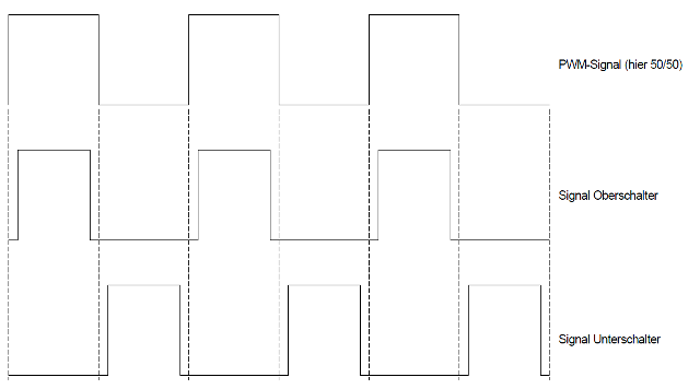

also, um hier nochmal was klar zustellen. Also meiner Meinung brauche ich die Signale so, wie sie im Anhang dargestellt sind. Leider habe ich nur das PWM-Signal, welches dann halt invertiert werden muss mit Totzeit.

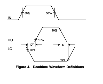

#1654148
erstmal die Treiber von IRF: https://ec.irf.com/v6/en/US/adirect/ir?cmd=eneNavigation&N=0+4294837793+4294837532 Du hast ein PWM Signal. Ist es high, leitet der High Side Switch, ist es low, leitet der Low Side switch. wir invertieren den PWM, und steuern mit diesem invertierten den Low Side switch an. (damit der auch bei High geschaltet wird) Jetzt verpassen wir beiden PWMs eine einfache Einschaltverzögerung und der Käse ist gegessen. Verstehst?
#1654150
Ganz genau, so hab ich es auch verstanden. Aber so eine Signalform bekommt man mit ein paar RC-Gliedern und einem ST nicht aus dem Ursprungssignal.
#1654159
@ich: Danke für das Datenblatt. Wenn man es in der Gesamtantordung sieht, dann hast du recht. Allerdings wäre ein reines Verzögern eines Signals (wie es anfangs gefordert wurde), ohne dieses Signal in der Form zu verändern, also nur eine Phasenverschiebung zu erzeugen, mittels eines RC-Gliedes und ST nicht möglich. Und darauf wollte ich hinaus.
#1654178
Da hast du Recht. Die RC Glieder mit den ST sind lediglich dazu da, damit eine gewisse Zeit vergeht vom Ausschalten des einen IGBT zum Anschalten des anderen IGBT und damit ein einfacher, aber effektiver Schutz vor Kurzschluss. ich denke mehr war nicht gefordert. Wir haben glaub ich etwas aneinander vorbei geredet :-) Schrotty schrieb: > Was mir mit der µC-Lösung von Travel Rec bisschen Kopfzerbrechen > bereitet, ist die Frage, ob es so einfach ist, diesen so schnell und > präzise auf deinen PWM aufzusynchronisieren, dass er sich verhält, wie > der von dir gesuchte Inverter. Ich tippe mal auf NEIN. Ha, vertippt! Ist nämlich Hardware und in die Timer-Output-Compare-Einheiten miteingegossen. Der neue PWM-Zyklus startet immer erst dann, wenn die zuvor programmierte Totzeit abgelaufen ist. Wie gesagt, Tiny261A, Tiny461A oder Tiny861A. Hier ist das Datenblatt: http://www.atmel.com/dyn/resources/prod_documents/doc8197.pdf

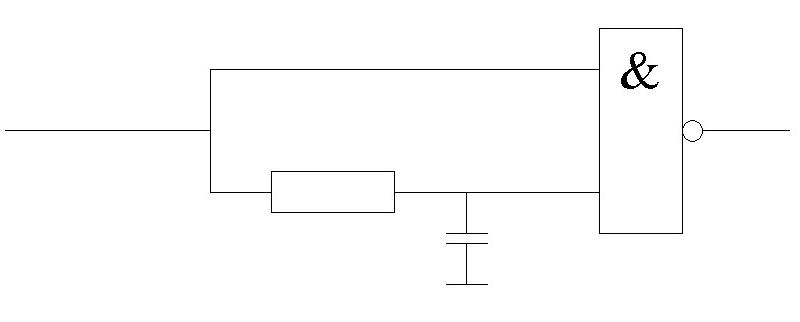

Hi Da reicht ein Widerstand ein Kondensator und ein Schmittrigger-Nand mit 2 Eingängen. MfG Spess
#1654409
@spess: um was zu erreichen? Die Phasenverschiebung des PWM-Signals?
#1654414
Hi Nö. Für die Totzeit. Überlege mal, was herauskommt, wenn du beide Signale um den gleichen Wert phasenverschiebst. MfG Spess
#1654422
ja, da hast du recht, aber eine Anrdnung aus Tiefpass und ST macht nicht mit beiden Flanken eine Identische Phasenverschiebung (Stichwort:Hyterese des ST) Ausserdem musst du aufpassen, dass du dir bei sehr geringem DutyCycle nicht am Ende noch durch die Anordung dein Nutzsignal rausfilterst.
#1654430
Hi >ja, da hast du recht, aber eine Anrdnung aus Tiefpass und ST macht nicht >mit beiden Flanken eine Identische Phasenverschiebung >(Stichwort:Hyterese des ST) Brauchst man auch nicht. Die Flanke muss nur so lange verzögert werden, bis der andere Zweig abgeschaltet hat. MfG Spess

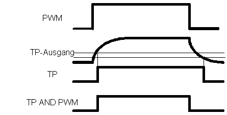

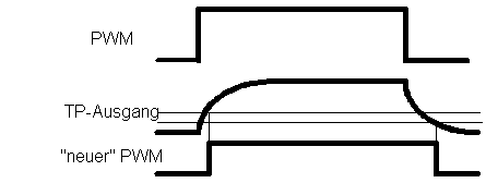

Hier eine Skizze, die das Problem veranschaulicht. Nicht besonders schön, aber ich denke, man kann erkennen, um was es geht. Schrotty schrieb: > Ich weiss nicht, denn Jontef suchte einen Baustein, der ihm > einen PWM verzögert und invertiert. > Und du schlugst dazu einen Tiny vor. > Also PWM rein in den Tiny und invertiert und phasenverschoben wieder > raus aus dem Tiny. Und DAS denke ich, schafft man mit einem Tiny nicht > sinnvoll. Ist nicht klar definiert worden. Der Tiny könnte das - was auch immer woher - PWM selber erzeugen. Wenn das PWM jetzt zum Beispiel von einem NE555 stammt, könnte man diesen halt komplett substituieren. Alles ein wenig Stochern im Nebel ohne weitere Info.
#1654438
Ja Spess, aber die eingangs gestellte Frage lautete eben: "Ich brauch eine Schaltung, die mir ein PWM-Signal verzögert und invertiert" Und DAS bekommst eben mit nem TP und nem ST nicht hin!
#1654443

Hi Ich meinte das so-> Anhang. Wir bauen PWM-Verstärker für Schwingungsmesstechnik bis in mehrstelligen kW-Bereich. Bei denen funktioniert das einwandfrei. MfG Spess Schrotty schrieb: > @Simon: > > Gibt es Switche mit programmierbarem Delay? Kenn ich gar nicht und bin > auf den ersten Blick bei IRF nicht fündig geworden. Kannst da mal ne > Type nennen? Ja gibt es. https://ec.irf.com/v6/en/US/adirect/ir?cmd=eneNavigation&No=0&N=0+4294837793&numRecs=131 Spalte "Programmable Dead Time". Das ist eine saubere Lösung und nicht so ein Gebastel, wozu dir hier mehrmals geraten wird. Schrotty schrieb: > er beschrieb nicht die Applikation, sondern wollte nur > eine Lösung für dieses eine Signal haben. Kleinkariertheit bringt nicht immer weiter. Man kann auch mal über den Tellerrand gucken.
#1654467
na auch hier hast du am Ausgang kein Signal, das einfach nur das Eingangssingal phasenverschoben darstellt. Es wird die Highflanke verzögert und die Lowflanke bleibt, wie beim Originalsignal. Ergo: Der High-Puls wird kürzer als im Original. natürlich funktioniert das im Zusammenhang mit dieser Applikation, das steht ausser Frage, aber dennoch ist auch mit dieser Schaltung keine reine Phasenverschiebung eines Signals möglich, nach der eingangs gefragt wurde. Die Invertierung am Ausgang hab ich mir mal gespart, da sie ja nichts zur Sache tut :-)
#1654475
