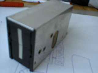

Hallo liebe Elektronik-Freunde!
Ich stehe vor einem kleinem Problem und würde gerne – bevor ich jetzt
einfach losziehe und wahllos Teile kaufe – einen Tipp von euch bekommen.
Ich habe 8 "Klappanzeigen" wie man sie vom Flughafen kennt (siehe
kleines Foto). Jede enthält alle Buchstaben und 4 Sonderzeichen. Nun
würde ich diese gerne ansteuern, also zum umklappen bringen.
Mein Problem ist: die Spule, welche die Mechanik antreibt braucht für
jeden Schritt 12V und zwar abwechselnd positiv und negativ. Um drei
Zeichen weiter zu klappen wäre die Signalfolge also z.B.
[+12V|-12V|+12V], jewails als kurzen Impuls mit ca. 30mA Strom.
Wenn das Zeichen danach längere Zeit stehen bleiben soll, wird keine
Spannung oder Haltestrom mehr benötigt. Also wäre es jetzt am Besten,
wenn ich eine Art tristate-Amplifier hätte, damit die Spulen nicht
dauerhaft stromdurchflossen sind. Ich würde die Logig gerne zunächst
über die Parallele Schnittstelle am PC realisieren und später über einen
µC.
Kann mir jemand einen Tipp geben, welcher Baustein für die Ansteuerung
in Frage kommen könnte? Ich bräuchte also -12V, 0V (bzw. offen), +12V
mit ca. 30mA Strom.
Danke für eure Hilfe!
Simon

Du brauchst einen Halbbrückentreiber. Dafür kann man L293, L6202 und
Konsorten zweckentfremden. Dazu musst du +/-12V bereit stellen, die ICs
aber nicht an GND sondern -12V anklemmen. Per Pegelwandler kannst du
sie nun ansteuern und -12 oder +12V ausgeben.

>Was Spricht gegen eine Vollbrücke? Man braucht keine neg.
>Versorgungsspannung, das Abschalten lässt sich auch sehr leicht
>realisieren, indem man beide Halbbrücken aufs gleiche Potential legt.
Kann man auch machen, braucht aber ein Vollbrücke pro Magnet. Und die
Magneten müssen beide Anschlüsse einzeln haben.
MFG
Falk

Wenn die Dinger schon klappern, wie wär es mit zwei alt hergebrachten
Relais inc. Dioden + 2 Transen + 2 Widerständen ???
Das fällt leider wegen platz- und energiebedarf aus ;-)
> Versorgungsspannung
Danke für den Tipp! Leider brauche ich das schon, da die Masse auf 0V
bleiben muss. Da ist noch eine weitere Spule angeschlossen, welche
zusätzlich anziehen muss (Verriegelung).
Das Projekt kommt aber langsam in Gang und nimmt erste Umrisse an.
Danke und Gruß, Simon
