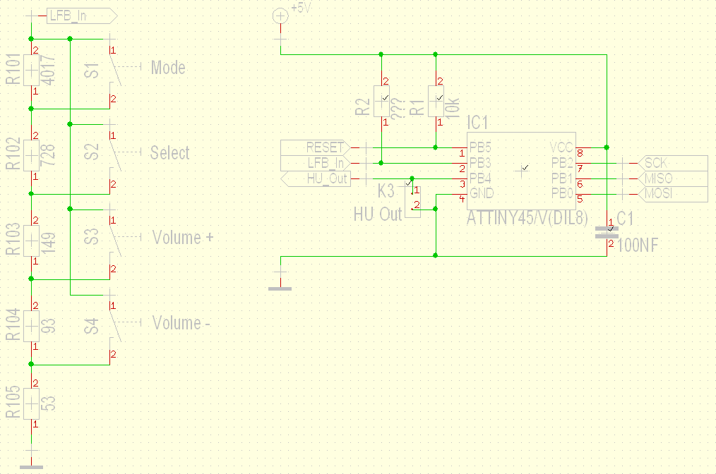

Aus den Widerstandswerten und dem Verhalten habe ich mal ein
Ersatzschaltbild gepinselt und angehängt.
Im linken Teil ist die Lenkradfernbedienung, der rechte Teil ist die
(vereinfachte) Steuerelektronik mit einem ATtiny 45.
Was wäre jetzt die optimale Dimensionierung für den Spannungsteiler
bestehend aus R2 im Bild und der LFB?

von Tropenhitze (Gast)
Vielleicht habe ich etwas übersehen, aber warum machst Du keinen
Spannungsteiler aus gleichen Widerständen und legst den gemeinsamen
Punkt der Schalter an den ADC-Eingang?
Gut, man braucht anstatt zwei dann drei Leitungen.
Eine weitere Möglichkeit wäre, Dioden anstatt der Widerstände zu
verwenden. Dann 'gewinnt' immer der Schalter mit der kleinsten
Flußspannung. Natürlich driftet das wie Teufel, aber die
Spannungsabstände sind dafür sehr groß. Nur als Idee.
Mit der Schaltung im Anhang, die deiner sehr ähnlich ist, bekommst du am
ADC-Eingang folgende Spannungen:
gedrückt   Spannung
 keiner      5,00V
   S1        0,00V
   S2        1,25V
   S3        2,50V
   S4        3,75V
Die Ausgangsspannungen sind also perfekt über den nutzbaren Spannungs-
bereich des ADC verteilt. Für R4 kannst du statt 6,6kΩ (nicht in E24)
natürlich auch 6,8kΩ nehmen.

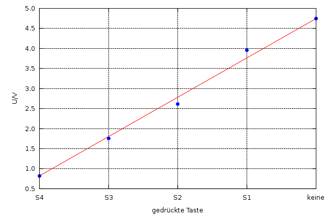

Stefan B. schrieb:
> Dazu müsste ich erst mal schauen, ob ich die LFB zerlegen und
> umverdrahten kann.
Achso, ich dachte erst, die LFB sei von dir selber gebastelt. Wenn du
sie nicht umbauen möchtest, was ich gut verstehen kann, nimm für R2
270Ω. Das ist ungefähr der Wert, wo die Spannungsabstufung am gleich-
mäßigsten ist (s. Bild links). Da damit bei gedrückter S4-Taste immerhin
15mA fließen, möchtest du vielleicht für die Versorgung des Spannungs-
teilers und als Referenzspannung nicht 5V, sondern eine niedrigere Span-
nung, bspw. die 2,56V aus dem Controller nehmen.
Edit: Die 2,56V aus dem Controller besser nicht, da diese immer noch 8mA
liefern müsste, was ein Bisschen viel ist.

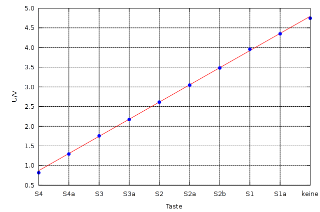

Dass trotz der Optimierung der Spannungssprung von S2 und S1 überdurch-
schnittlich groß ist, könnte darauf hindeuten, dass die LFB-Elektrik für
mehr als vier Tasten vorgesehen ist, aber nur vier Taster bestückt sind.
Fügt man zwischen S4—S3, S3—S2 und S1—"keine" jeweils einen weiteren
Taster und zwischen S2—S1 zwei weitere Taster ein und unterteilt R101
bis R104 geeignet in zwei bzw. drei Einzelwiderstände, ergibt sich ein
linearerer Verlauf, bei dem jede Stufe etwa 0,5V beträgt (rechtes Bild).
Da die kleinste Spannung (bei S4) etwa 0,8V beträgt, wäre noch Platz für
einen zehnten Taster, der dann etwa 0,3V liefern würde.

Yalu X. schrieb:
> Wenn du
Danke, das sieht gut aus!
Und vielleicht ist es gar nicht so verkehrt wenn ein paar mA fließen,
beugt bestimmt Kontaktschwierigkeiten bei widrigen Bedingungen im Auto
vor.
Strom sparen muss ich ja nicht, bei dem was sonst noch so im Auto
fließt...
Die Referenz lasse ich auf 5V, wie du gesagt hast.
Oh mann, an die simple Möglichkeit hatte ich gar nicht gedacht, stimmt.
Mir sind schon die seltsamsten Gesetzmäßigkeiten durch den Kopf
gegangen, nach denen die Werte wohl ausgewählt worden sein könnten...

> -> je nachdem wie teuer das ist was am Kabel hängt würde ich den Worst
> Case berücksichtigen.
Wenn ich im Auto Kabel ziehe, kommt da aus Angst vor scharfen Kanten
sowieso Geflechtschlauch drüber. Und wenn die Serien-Kabelage kaputt
geht wirds sowieso teuer, da würden die knapp 2€ für einen neuen Tiny
sowieso nicht mehr ins Gewicht fallen. ;)
Außerdem: Wie soll man das sicher verhindern?
(Nicht als Angriff gemeint, interessiert mich wirklich!)
- Wenn ich nichts mache, stirbt der Tiny bei durchgescheuertem Kabel und
12V am Eingang.
- Wenn ich den Eingang z.B. mit Schottky-Dioden gegen Plus und Masse
absichere, wird die Überspannung im Fehlerfall auf die 5V-Leitung
umgeleitet und der Tiny stirbt auch. Und alles was sonst noch an den 5V
hängt, wahrscheinlich auch.
Echt schwierig, das ganze...

von Anja (Gast)
a) Der Serienwiderstand (10K) des Tiefpasses begrenzt den Strom auf
Werte <= 1mA (16V-5V VCC-1V Diode) was der ATTiny laut Application Note
verträgt.
b) Der Pull-Up Sollte ebenfalls für 16V ausgelegt werden.
c) Du brauchst eine Grundlast am Spannungsregler die den überflüssigen
Strom der über den Eingangspin ins Gerät kommt auch Verbraten kann. bei
270 Ohm sind das 16-5 = 11V / 270 Ohm = 41 mA. + 1mA für den
10k-Widerstand.
Alternativ kannst Du einen Voltage-Tracker (z.B. TLE4250) verwenden der
bei Kurzschluß nach UBat dann sperrt.
Gruß Anja
von Stefan B. (Gast)
Die Voltage-Tracker sehen ja interessant aus.
Aber soweit ich verstanden habe, sind die doch eher für die
Anbindung/Spannungsversorgung von externen Sensoren etc. gedacht. Also
können sie nicht verhindern, dass von außen Ubat an den Eingangspin
gelangt, sie könnten ja nur die Spannung für die Schaltung selbst
abschalten.
> verträgt.
Das ist schon mal gut, wenn er das aushält.
> 10k-Widerstand.
Würde in diesem Fall nicht der 270 Ohm Widerstand die Leistung
"automatisch" verbraten?
Das wären unter 1/2W, sollte ein normaler Metallfilm-R noch gut
wegstecken...
MfG Stefan
Irgendwo haben die ganzen Schutzmechanismen bei dieser Schaltung einen
Haken; der Haken heißt R105 und hat 53 Ohm. Wenn dieser 12V abbekommt,
ist er vermutlich hin und schwierig zu erneuen.
100% Sicherheit sind nicht erreichbar.
Hm stimmt, da würden dann ja gute 3,5W verbraten werden wollen...
Aber zum Glück ist Wahrscheinlichkeit ja sehr viel höher, dass ich mir
durch ein durchgescheuertes Kabel einen Masse- Schluss hole, als einen
Schluss auf 12V.
von Anja (Gast)
> abschalten
Die verhindern aber daß die +12V von außen über den Pull-up Widerstand
deine 5V-Versorgung auf 12V aufladen. Der ATTiny verbraucht nur ein paar
wenige mA. Der 5V-Regler liefert im allgemeinen nur Strom nimmt aber
keinen überflüssigen Strom auf. -> die Spannung steigt.
Gruß Anja
