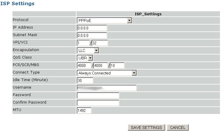

Hallo zusammen!
So, es ist vollbracht.
Das Ding läuft bei mir, auch wenn ich zugeben muss, dass ich es erst
wieder zurückschicken wollte.
Ich habe dann durch zufall die originale Firmware von OTE gefunden und
zwar hier:
http://www.itclub.gr/index.php/hardware/58-firmware-for-philips-cga5722ste-isdn
und damit ging es dann plötzlich.
In der originalen Firmware gab es natürlich kein t-onlie zum auswählen,
also habe ich
VPI:1
VCI:32
LLC
PPPoE

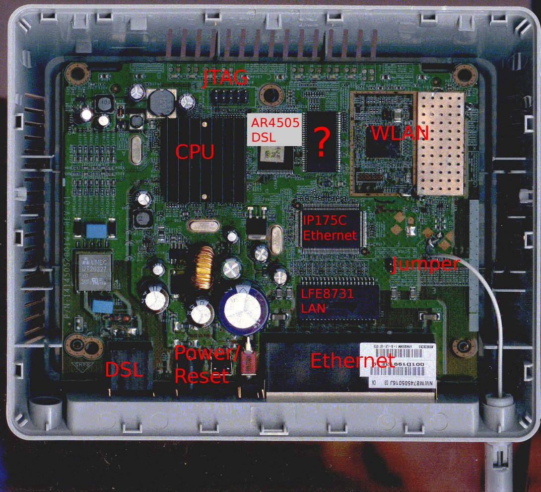

hat sich jemand mit der Moeglichkeit befasst mal in die Box rein zu
kommen (Telnet usw.). Meine Hoffnung war aus dem Ding etwas
Interessantes zu bauen (fuer den Preis).
Ich habe mal ein wenig ueber die Platine geschaut. Da ist ein Jumper und
ein 10 Poliger Stecker.
Was da fuer ein Prozessor drin ist waehre sicherlich interessant. Ich
moechte aber den Kuehlkoerper nicht beschaedigen.
Tschuess muebau
ich hatte schon mal ein wenig gegooglet, es schien so als wenn es eine
Baugruppe fuer WLAN, eine fuer Ether, eine fuer den DSL-Teil und eben
noch den "Hauptprocessor" gaebe.
Selbst wenn dem nicht so waehre, ist es dennoch interessant da genaueres
zu erfahren. Eventuell laesst sich in das System reinschauen und evtl.
ein Port von OpenWRT realisieren (das ist ja die Hoffnung hinter all
dem).
Tschuess muebau
so ich hab mich mal ein wenig mit dem Gerät beschäftigt:
Es handelt sich scheinbar um eine AR7-Plattform:
http://en.wikipedia.org/wiki/TI-AR7
Ist es Jemandem gelungen man den Bootloader zu sichten oder seine
Existenz zu erfahren? Laut Beschreibung handelt es sich vermutlich um
den ADAM2 oder um den PSPBOOT.
OpenWRT ist dran einen Port zu realisieren:
http://wiki.openwrt.org/oldwiki/ar7port
Ebenfalls wird an einer Verbindung mittels JTAG gearbeitet:
http://www.dlinkpedia.net/hardware/interfaccia_JTAG.php
Die Funktion des Jumpers ist mir nicht bekannt.
Die CPU ist mir auch nicht bekannt.
Inhalt:
IP175:
http://www.icplus.com.tw/pp-IP175C.html
AR4505NW:
http://support.3com.com/documents/wireless/3CRWDR101A/3CRWDR101A-75_v1.12.01A_RealeaseNote.pdf
LFE8731:
http://www.delta.com.tw/product/cp/networking/download/pdf/LFE8731.pdf
WLAN:
(siehe foto)
Tschüss muebau

Das hier ist die FW-Version, die ich drauf habe, und mit der es mit
Alice funktioniert:
Runtime Code Version  0.24b (Oct 25 2007 19:13:23)
Boot Code Version  0.72.2
ADSL Modem Code Version  07.02.00.145B
Splitter brauchst du auf jeden Fall trotzdem, wenn der allerdings kaputt
ist, wird's nicht funktionieren.
Im Anhang noch ein Bild der ISP-Settings, Passwort bleibt leer,
Benutzername ist deine Telefonnummer mit Vorwahl. So sollte das Ganze
funktionieren.
