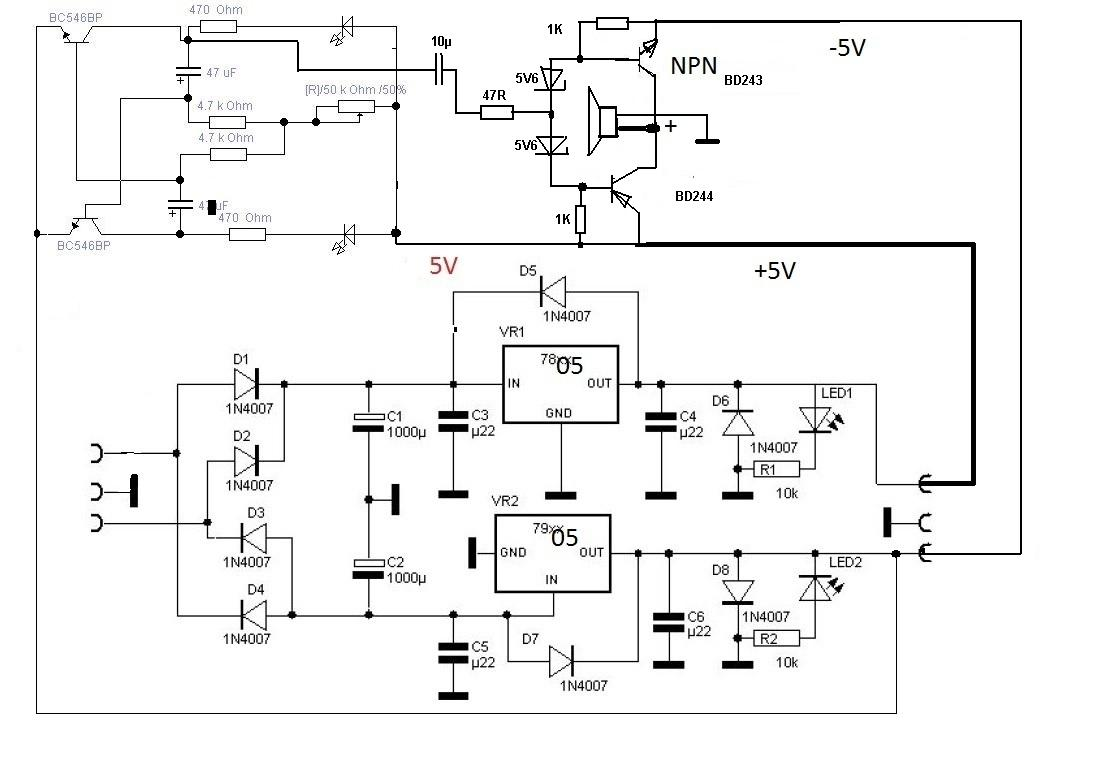

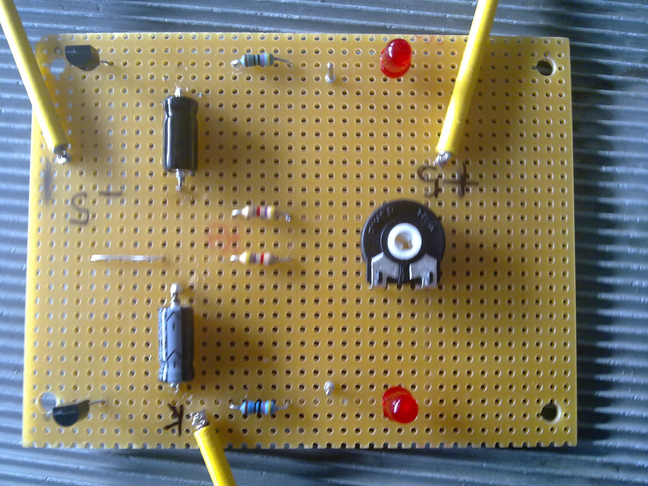

Hallo Leute , ich hoffe Ihr könnt uns helfen , denn im moment wissen wir leider nicht mehr weiter. Im Rahmen eines Schulprojekts wollten wir ein Funktionsmodell eines ESWL Gerätes darstellen ( Extrakorpurale Stosswellenlithrotypsie ). Im Realen werden Schallwellen in einem Schallkopf erzeugt und dann auf einen Punkt im Körper fixiert um dort einen z.B. Nierenstein zerplatzen zu lassen. Wir wollten ein Funktionsmodell erstellen indem wir einen Lautsprecher von 20 cm , 100 W 8 Ohm nehmen , dort einen Trichter Drüber Stülpen und mit dem enstehenden Luftdruck am ende des Trichters eine Druckwelle erzeugen , welche dann einen Styroporhaufen quasi "zersprengt". Dafür wollten wir ein Netzteil verwenden , was Positive & Negative Spannung erzeugt und den Subwoofer Quasi erst negativ zurück zieht und dann positiv ausschlagen lässt. Das ganze soll ja nur in einem Bruchteil einiger Sekunde passieren. Also im ausgeschaltetem zustand soll der Woofer in der Ausgangsstellung sein. Sobald wir die Sache dann einschalten , soll der Woofer mit einem Impuls Negativ nach hinten Fahren und im nächsten Moment positiv nach vorne ausschlagen und dann wieder in die Neutrallstellung gehen und die ganze Sache von vorn. Das ganze alle 2-3 sec. . Also haben wir das Netzteil gebaut(Anlage). Um dann die Spannungen zu schalten wollten wir den Woofer mit der -klemme an 0V hängen und die +5V & -5V jeweils mit einem Transistor abwechselnd auf die + klemme schalten ( Als Stabis haben wir 7805 & 7905 verwendet). Die Transistoren wollten wir mit einer Kippstufe ansteuern , so dass abwechselnd immer der eine , dann der andere Transistor angesteuert wird. Die Kippstufe wird mit den 15 V & 0 V versorgt die wir vor dem Stabi für die +5V abgreifen. Und nun zu unserem Problem : Wir wissen nicht wie hoch der Basiswiderstand für die Transistoren sein muss. Wir haben an einem Transistor am kollektor die +5v angesetzt , an der basis haben wir 15 V angeschlossen die von der kippstufen led kommen. ( An der Kippstufe haben wir die Spannung zwischen dem 470 Ohm Widerstand und dem kollektor vom Transistor abgegriffen). Leider messen wir jetzt an dem emitter unseres verwendeten BC 327 ca. 15 V ! , sollten da nicht die +5V vom kollektor ankommen ? Ich hoffe ihr könnt uns schnell Helfen , denn wir haben nur noch 4 Tage Zeit und wissen nicht mehr weiter.
#1671322

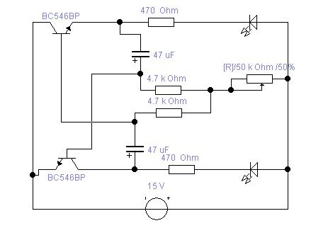

Bevor ich weiter darüber nachdenke, könnt ihr bei eurem AMV beim oberen Transistor schon mal Collektor und Emitter vertauschen.
#1671329
Ich check den zweiten Schaltplan garnicht...
#1671333
OK, wenn man es sich ein wenig herumdenkt, dann sieht man es :)
#1671334
nixchecker schrieb: > Ich check den zweiten Schaltplan garnicht... Astabiler Multivibrator, oder auch Wechselblinker genannt. Es fehler bei der Betriebsspannung von 15V nur die 2 Schutzdioden für die Transistoren.
#1671336
mhh schrieb: > Es fehler bei fehlen :)
#1671337
Nehmt doch nen 555 mit ner Push-Pull-Stufe am Ausgang
Ganymed schrieb: > Bevor ich weiter darüber nachdenke, > könnt ihr bei eurem AMV beim > oberen Transistor schon mal Collektor > und Emitter vertauschen. Sorry war nur falsch eingezeichnet , sonst würde die Schaltung ja net Funktionieren. Also ich hab jetzt mal noch ne Datei hochgeladen wie wir es vor hatten das zu Verbinden. Jetzt scheint das aber lt. Aussage eines Technikers so nicht zu funktionieren , genaueres konnte er uns aber auch nicht sagen , da er wohl zulange raus ist. Wir müssten jetzt also wissen ob das ggf. mit passenden Basiswiderständen so zu realiesieren ist , oder was wir ändern müssen damit uns das Teil net um die Ohren fliegt. Schaut mal auf das Pic was ich jetzt reingestellt hab. So hatten wir es eigentlich vor die Sache anzuschliessen , bis jetzt haben wir aber nur gemessen und da die Werte nicht Stimmen den Woofer auch nicht angeschlossen. Jetzt sagt uns heute auch noch jmd. das wir eine Freilaufdiode brauchen , weil die Spule im Woofer sonst eine Spannung erzeugt und die Transistoren sprengt !? ?? Was müssen wir denn da nehmen und was ist eine Push Pull Stufe bzw. wo bekomme ich sowas ? ein 555 ist ein Fertiger AMV richtig ? Wenn wir die Schaltung noch nicht aufgebaut hätten wäre das vielleicht leichter gewesen. Wenn die Sache läuft stell ich auch mal nen paar Fotos hier rein , aber ich hoffe das dass noch irgendwie klappt

Mal eine kurze Frage: welchen Zweck haben D6 und D8 im Netzteil? D5 und D7 sind klar, D6 und D8 eher nicht.
#1671708
Ach ja, übrigens: - wozu die Spannungsregler? - warum mickrige +-5V? Passen irgend wie nicht zum 100W-Lautsprecher.
#1671712
>Mal eine kurze Frage: welchen Zweck haben D6 und D8 im Netzteil? D5 und >D7 sind klar, D6 und D8 eher nicht. Schutz gegen Latch-up. Kai Klaas
#1671721
Latch-Up kenne ich von CMOS, wenn dort in einen Anschluss ein Strom fließt, der eine bestimmte Größe überschreitet. Aber in diesem Fall ist mir die Wirkung der Dioden nicht klar.

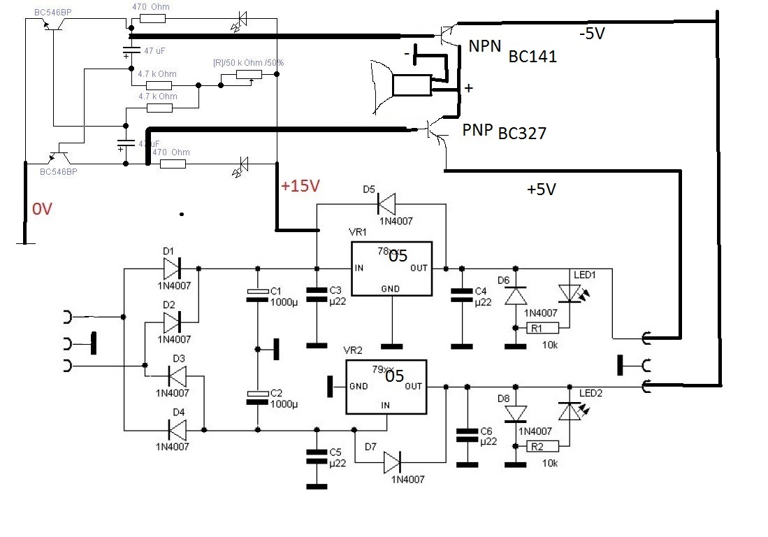

Nur nochmal zum Verständnis , so wie auf dem Bild alles.jpg können wir das anschliessen , blos anstatt der 2 Transistoren ( NPN & PNP auf dem Bild ) packen wir dann eine Push Pull stufe dort rein ? Wo krieg ich denn sowas Fertig , also hab gerade mal bei Conrad geguckt , aber da find ich sowas net. Ich will ja quasi jetzt nur moch wissen wie ich das verbinden muss ,weil wir überhaupt keine Ahnung haben. Vielleicht könnte jmd. so nett sein und das alles.jpg nehmen und uns das mit paint eben einzeichnen , damit wir wissen was wir wie wo anschliessen müssen ? ?? Wären euch echt Dankbar 5V reichen um den LS kurz zu Bewegen , also der ausschlag reicht völlig
#1671757
Push-Pull sind einfach nur ein NPN und ein PNP Transistor im Gegentakt. Damit kannste auf jeden Fall deine +-Spannung sinnvoll einsetzen und auch mehr Leistung treiben. Der 555 z.B. hat auch eine PP-Stufe drin, aber die können halt nicht sehr viel triben, je nachdem, was ihr an Lesitung braucht. 100W mit 5V...könnt ihr ja selber ausrechnen, was da an Strom fließen müsste...das ist wohl eher unwahrscheinlich, wenn nicht aus nem dicken Bleiakku oder ähnlichem.

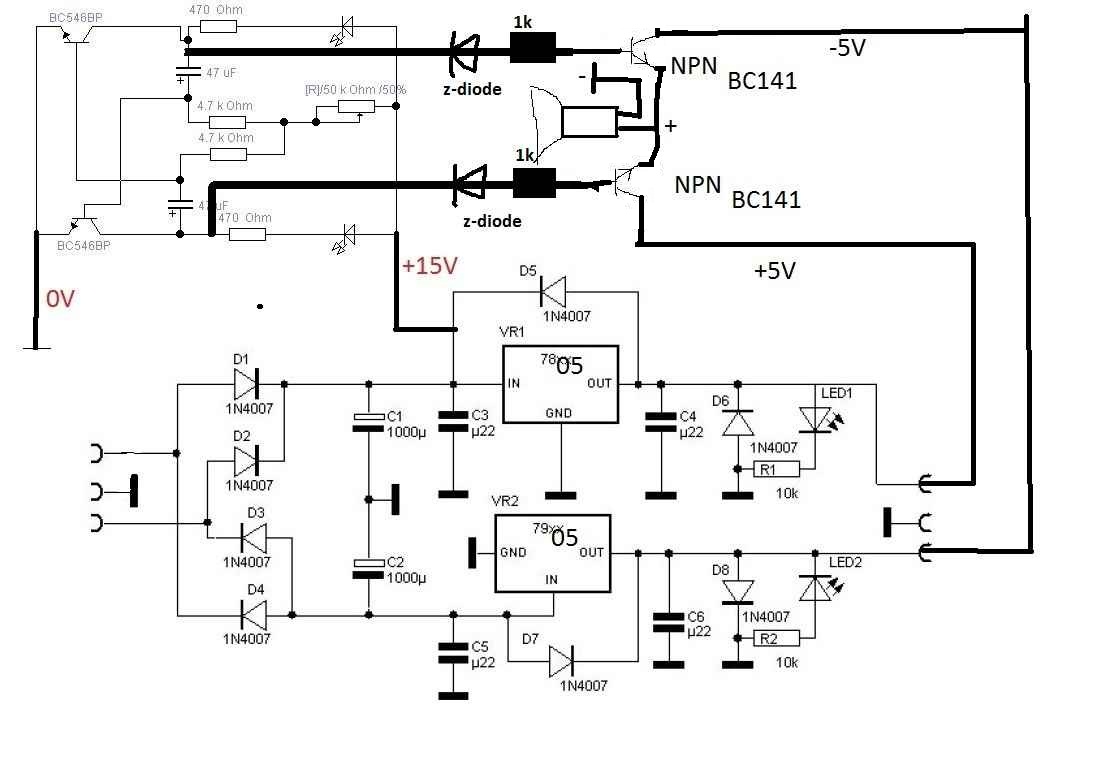

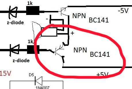

Hi! wenn ihr unbedingt bei eurer blöden Schaltung bleiben wollt, dann BC327 weg, BC141 mit getauschtem C/E rein, in Reihe zu jeder Basis 1K und 8-10V Z-Diode(Spitze zum AMV) Müsste eigentlich gehen, bleibt aber von hinten bis vorne Mist Viel Erfolg, Uwe
#1671768

Ihr braucht aber doch nicht zwingend die -5V um den Lautsprecher vorher zurückzuziehen?! Arbeitet doch mit einer Spannung! +5V reicht doch, könnt doch auch mehr nehmen. Auf die Dauer hilft nur Power!
Wenn es nur um den Basiswiderstand des BC141 und BC327 geht, dann rechnet erst mal aus, wie hoch der maximale Strom sein soll. Über die Stromverstärkung der Transistoren (Datenblatt) kann man dann den minimal benötigten Basisstrom berechnen. Und daraus kann man über die Spannung den Basiswiderstand bestimmen. Alles in allem sieht die Schaltung alles.jpg ganz okay aus. Also sie sollte funktionieren. Aber ich habe nicht nach den Grenzwerten der Bauteile gesehen. Lediglich von der Logik her müsste das klappen. Viele Grüße Sebihepp

>Alles in allem sieht die Schaltung alles.jpg ganz okay aus. Also sie >sollte funktionieren. nö, sebihepp, der NPN wird nie zumachen. ;)
#1671820

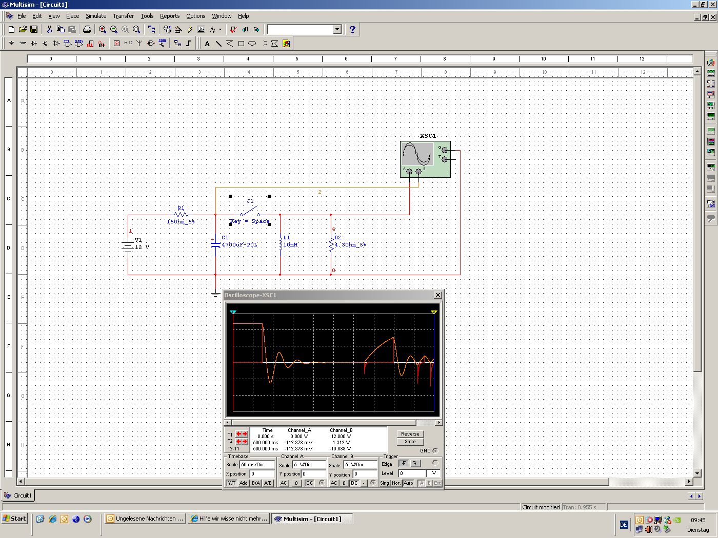

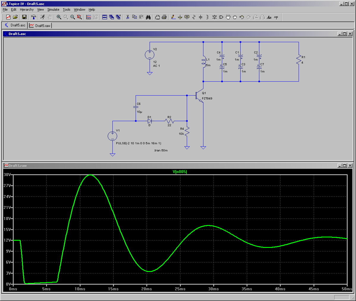

Schon mal ganz herkömmlich probiert, so mit Einzelimpuls, Spule und Kondensator? Anregung im Anhang Axelr.
Bei gelegenheit werden wir das mit dem Puls nochmal testen. Aber so wie die Sache in alles2.jpg aufgebaut ist müsste die "blöde" Schaltung erst einmal funktionieren , oder ?

Nein, das funktioniert nicht. Die Ansteuerung für den "oberen" npn nochmal ansehen, bitte. Wie oder wann sperrt dieser? Wenn die Basis-Emitterspannung dann geklärt ist, den Basisstrom ansehen. Viel zu gering usw. hat euer Lautsprecher zwei Wicklungen?

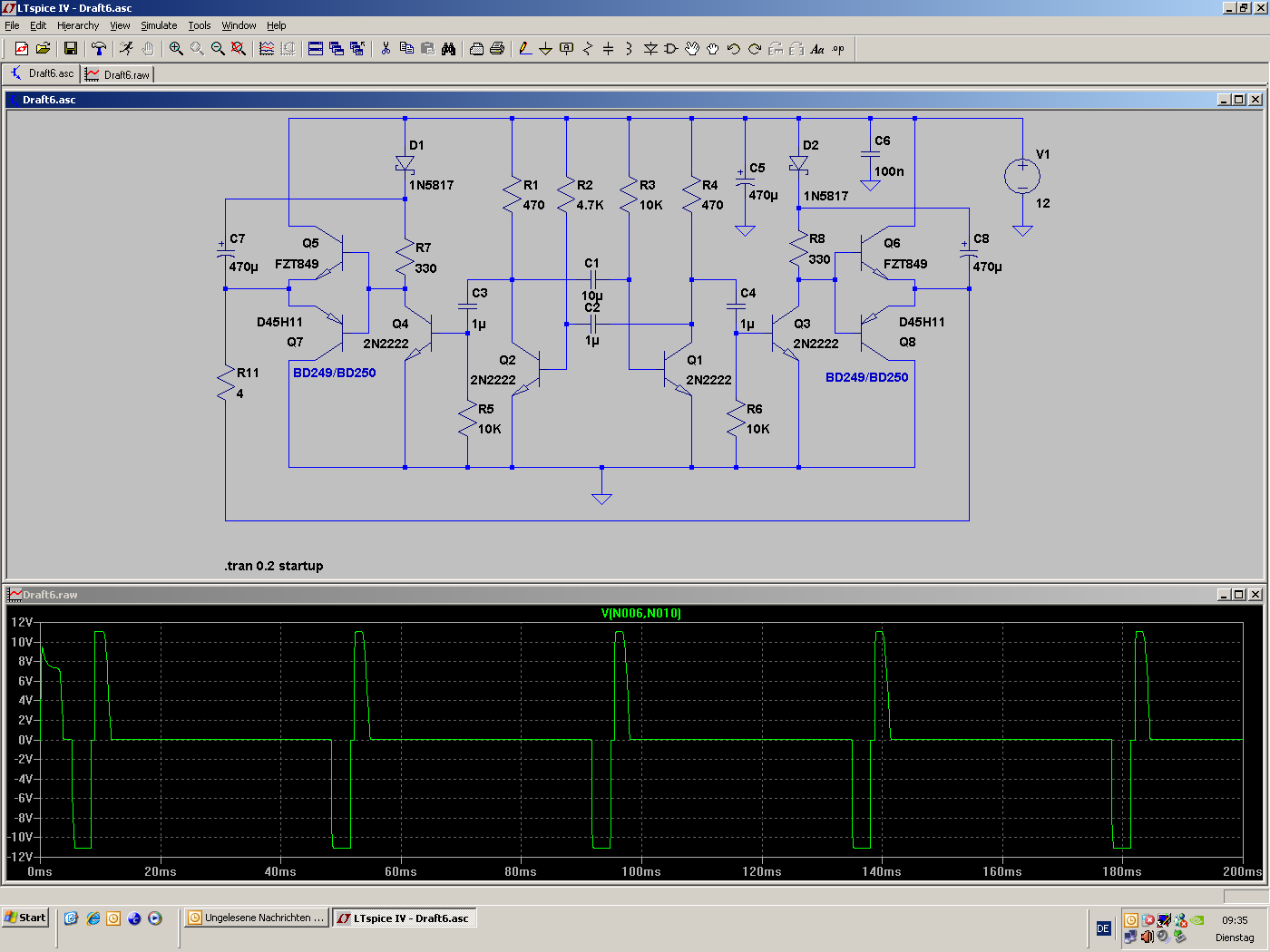

Hallo, die Schaltfrequenz der Kippstufe ist sehr gering. Deshalb könnte man als "LS-Treiber" alternativ die Wechselkontakte eines geeigneten Relais nutzen. Oder ? viel Erfolg
#1672191
so könnte es gehen ;)
#1672200
10mH Drossel wird zwar ziemlich gros, würde aber gehen :)

Gibt es auch eine aktuelle Schaltung ? Wenn die sache so verdrahtet ist wie in der letzten bekannten Schaltung dann kann der Transistor im negativen Zweig nicht durchschalten. Kollektor vom NPN Transistor liegt an -5V so gibt das nichts.
So das ist jetzt die Aktuelle Schaltung. Ich hab jetzt mal die Anschlussnummern mit eingezeichnet ( 1 Basis , 2 Kollektor, 3 Emitter ) Ich hoffe wir haben das so jetzt richtig angeschlossen ? ?= ? Ob die Transistoren jetzt richtig eingezeichnet sind kann ich net sagen , aber die Anschlüsse 1,2u3 haben wir auf jedenfall so an die +/- 5V angeschlossen. Auf jedenfall haben wir die beiden Kollektoren der Transistoren zusammengelötet und an + vom LS gelötet Wie gesagt der Positive ausschlag ist Super , blos negativ tut sich nischt , auch net auf dem Oscar
hier nochmal die aktuelle Schaltung

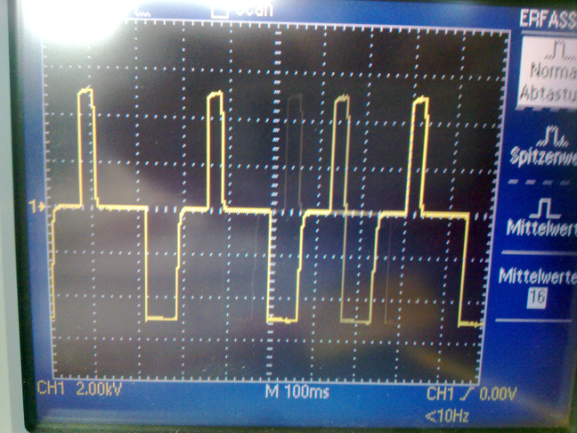

Wie sieht denn die Spannung an den beiden Zenerdioden aus. Kannst du mal ein Bild vom Oscar machen ?
#1674775
Leute, warum diskutiert ihr über Schaltungsdetails? Zuerst waren da als "End"-Trasistoren irgendwelche BC-Typen drin. Nun DB-Typen. Die völlig unsinnigen 5V-Spannungsregler, die keine andere Wirkung haben, als Leistung zu verbraten. Dazu der immer noch völlig überdimensionierte 100W-Lautpsrecher (zumindest überdimensioniert in Bezug auf die Schaltung). Wozu wollen die Leute eine "Mittelstellung"? Welchen Sinn soll das elektrotechnisch und vor allem physikalisch haben.? Die Kippstufe ist mit 47uF-Elkos bestückt. Es ist also anzunehmen, dass die Truppe mit einem einzigen Membranhub einen Effekt erreicht will. Ohne das jemals getestet zu haben, kann ich mir nicht vorstellen, dass der Effekt besonders beeindruckend sein wird (OK, ist ja auch nur ein Funktionsmodell ;-) Ich würde einen 24V-Trafo nehmen, den gleichrichten und ein wenig glätten, den Lautsprecher mit einem BD-Transisor ansteuern. Fertig. Entweder das funktioniert dann (physikalisch) oder eben nicht. Zur Not kann man den LS auch deutlich überlasten. Ich glaube dennoch nicht, das sich erwarteten Effekte einstellen. Der Sinn der "Mittelstellung" erschließt sich mir noch immer nicht. Dann doch lieber den doppelten Hub in eine Richtung machen. Ist doch egal, wenn der LS mechanisch überlastet wird. Bei den paar Impulsen.
So endlich funktiniert alles so wie wir es wollen. Der Ausschlag mit dem 5 V reicht völlig aus und seit dem wir den 47R gegen 500R in der Transistorschaltung getauscht haben , haben wir auch einen negativen Impuls am Ausgang. Wie das Projekt fertig aussieht werden wir euch noch zeigen , hier mal Fotos von den Stufen und dem Oscar.
Wenn Falk das sieht gibt wieder eins auf die Hoerner.
#1675784
oscar.png --> CH1 2.0KV :))) alles klar. schön, das es nun geht ;)
#1675788
Wie sehen die Impulse aus, wenn ein Lautsprecher drann hängt? Sieht ja jetzt eher so aus, als ob ihr im Leerlauf gemessen habt, oder? Gruß Rudi
Ist im belasteten zustand gemessen worden. Was das Oscar da für nen schrott schreibt verstehen wir auch nicht , aber es funzt , 2V/Div = -5 & +5 V , so wie wir es haben wollten und der ausschlag reicht alle male
Marc Phono schrieb: > Was das Oscar da für nen schrott schreibt verstehen wir auch nicht , > aber es funzt , 2V/Div = -5 & +5 V , Du hast am Oszi im Channel-Menü einen 1000×-Tastkopf eingestellt, aber nur einen 1×-Tastkopf angeschlossen. Deswegen ist die angezeigte Spannung um den Faktor 1000 zu hoch.

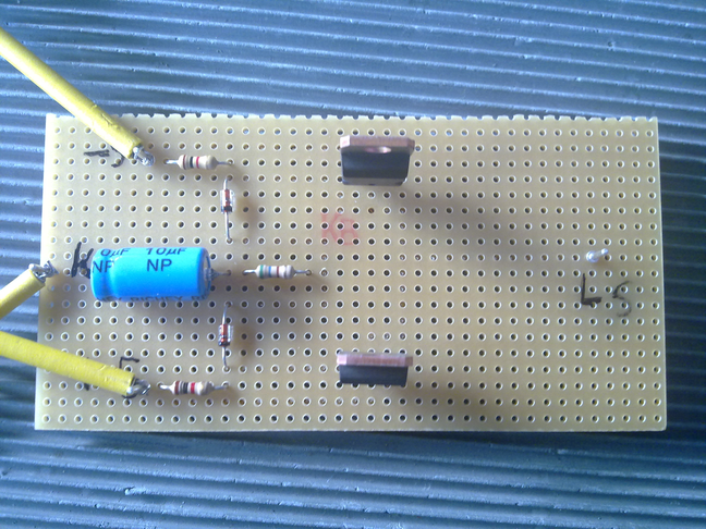

Die Verdrahtung des Netzteils :-))))))
#1676523
Ja, geil. !Blank! Fiel mir gar nicht auf...
