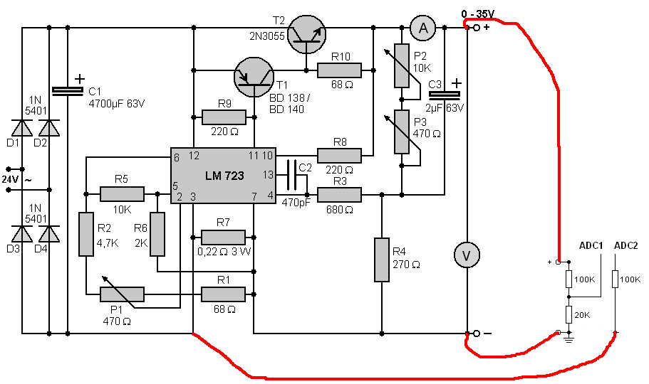

Hmm ich frag mich warum ich das nicht gegoogled habe. Also ich habe ein
Schaltung gefunden. In der ori.png ist zusehen, wie die Messwiderstände
verschaltet sind. Ich glaube zu verstehen, wie der Spannungsteiler
funktioniert. Also hab ich den 6,8kOhm durch einen 20kOhm ersetzt. Bei
30V ist somit an ADC1 5V. Also sollte ein ca. 18-19kOhm zur sicherheit
reichen (neu.png). Dennoch hab ich 2 Fragen.

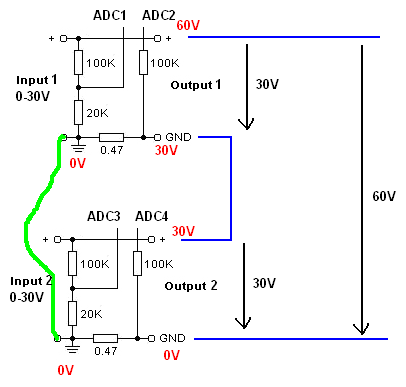

1. Wenn bei 2A ein Spannungsabfall von ca. 1V am 0,47 Ohm Widerstand
ist, ist doch die tatsächliche Spannung 1 Volt kleiner als gemessen,
oder?
2. Wie sieht das aus, wenn ich doch ein Dual-Netzteil nehme. Denn die
könnte man ja in Reihe schalten, um beispielsweise 60V zu erzeugen. Nur
dann sehe ich mit dem Massepunkt am 0,47 Ohm-Widerstand schwarz, denn
der würde dann nen Kurzschluss bauen, oder?
von Raimund R. (corvuscorax)
> Schaltung gefunden.
Na Wunderbar. ;-)
Bin bei den PICs nicht ganz sicher in wie weit man den ADC-Eingang
'aussteuern' kann. Geht denn der Enigangsspannungsbereich wirklich bis
genau +5V (also letztendlich bis zur Betriebsspannung des PICs)???
Andernfalls mußt Du halt dafür sorgen, daß die Eingangsspannung noch
(weit) darunter bleibt. Wie Du ja im folgenden Satz schon angedeutet
hast:
> oder?
Das ist halt der Krux mit der Messtechnik. Man muß sich leider
entscheiden, ob man die Spannung korrekt(er) messen möchte, oder den
Strom. Davon hängt es dann ab ob der Spannungsteiler für die
Spannungsmessung (100k + 20k) vor oder nach dem Strommess-Shunt (0,47
Ohm) kommt. Mit einem wesentlich kleineren Shunt-Widerstand wird der
Spannungsabfall natürlich auch kleiner. Die ICL7106 / ICL7107 z.B.
benötigen nur 200mV für Vollausschlag.
Die Messmimik muß natürlich immer da eingebunden werden, wo man was
messen möchte, d.h. der Strom-Shunt muß immer irgendwie in Reihe mit der
Last und der Spannungsteiler muß zwischen den zwei Punkten 'hängen' wo
man die Spannungsdifferenz messen möchte. Entweder sind (im Idealfall)
die beiden Messzweige völlig unabhängig voneinander, d.h. ein
'Multimeter' mißt nur die Spannung und das andere nur den Strom. Bei
Deiner Kombi-Lösung, hast Du aber eine galvanische Verbindung und man
muß die Potentiale beachten.
Im allgemeinen wirst Du bei der Reihenschaltung der Netzteile kein
Problem haben, daß der Shunt irgend etwas kurzschließt. Beide
Netzteilzweige dürfen dafür aber keinerlei galvanische Verbindung
besitzen und beide haben jeweils das gleiche 'Multimeter'
nachgeschaltet. Die einzige Verbindung zwischen den beiden in Reihe
geschalteten Netzteilen ist dann nur am Ausgang nach den
Meßwiderständen, also ganz rechts auf Deinen Schaltplänen was mit
"Output" bezeichnet ist.

von Michael S. (rbs_phoenix)
Ich meine auch nicht den Widerstand. Nur den Masseanschluss (siehe
problem.png, rot: absolute Spannungen, grün: kurzschluss).
Die Ausgangspannung Output 2 ist 30V. Somit ist das Potential 0V und
30V. Der in Reihegeschaltete Ausgang Output 1 gibt auch 30V und somit
muss das Potential ja 30V und 60V sein, damit man überhaupt die 60V
Differenz erreichen kann. Wenn aber der Masseausgang von Output 1 auf
dem 30V-Potential liegt und über den Masseanschluss mit dem 0V-Potential
verbunden ist, müsste doch über den Shunt-Widerstand vom Ausgang 1 30V
abfallen. Bei 0,5 Ohm also 60A.

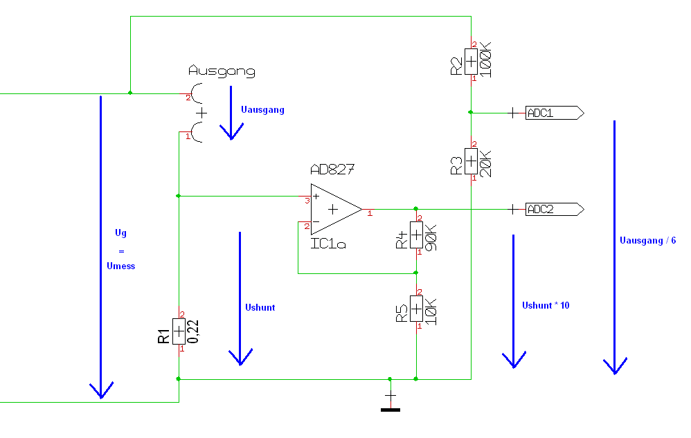

Ich habe mich nun entschieden, dieses Netzteil zu bauen:
http://www.hobby-bastelecke.de/projekte/netzteil_lm723.htm
Für die Strombegrenzung ist der R7 ja der Shunt-Widerstand, andem die
Spannungsdifferenz gemessen wird. Die Messtechnik (also die Schaltungen,
PIC, Display etc.) will ich mit einem extra Mini-Trafo Versorgen. Somit
kann ich dann mit dem Masseanschluss auf den -Ausgang gehen und über die
Brückenschaltung die Spannung "richtig" messen. Theoretisch könnte ich
gleich den R7 als Strommesswiderstand für den PIC nehmen, wobei
allergdings dann eine negative Spannung am AD-Wandler läge
(netzteil.png). Da dort sowieso bei Maximalstrom ein Spannungsabfall von
0,44V ist, könnte ich doch ein invertierenden OP nehmen, der die
Spannung positiv macht und so Verstärkt, dass ich eine gute Auflösung
habe.
Diesen gemeinsamen Masseanschluß zwischen den beiden Netzteilen darf es
latürnich nicht(!) geben - wie ich auch geschrieben hatte, denn sie
müssen galvanisch voneinander getrennt sein, als auch die doppelt
vorhandene Multimeterschaltung.
Ist zwar nur ein klitzekleines Detail, aber für die Funktion der
Gesamtschaltung (d.h. beliebige Reihen-/Parallelschaltung der
Einzelnetzteile) essentiell wichtigt.
Ein sehr 'theoretischer' Strom, der aber hoffentlich zum Auslösen einer
Sicherung führt bevor etwas abbrennen kann. ;-)
Der 723 ist an sich immer eine gute Wahl.
> habe.
Dann brauchst Du aber auch i.d.R. eine negative Hilfsspannung von evtl.
-5V, mit dem dann der OpAmp versorgt wird, der die Invertierung der
Shunt-Widerstandsspannung macht. U.U. könnte auch ein sogenannter
Rail-to-Rail-OpAmp funzen, aber auch die können nicht zaubern und
100%-ig bis an die Betriebsspannungsgrenze gehen (das betrifft sowohl
die Ein- als auch die Ausgänge).
Außerdem hat die Schaltung noch ein paar gravierende Design-Mängel:
Bei 24Vac als Eingangsspannung vom Trafo wird man kaum in der Lage sein
sauber geregelte 0...35V am Ausgang des Netzteils zu erhalten - und
schon mal garnicht, wenn auch noch der volle Laststrom fließen sollte.
Weiterhin ist nur ein einziger 2N3055 nicht wirklich in der Lage die
volle Verlustleistung an Wärme 'wegzubringen', wenn der Ausgang die
minimalste Spannung ausgibt und dabei den größten Strom liefern sollte.
Je nach dem von welchem Hersteller der 2N3055 ist, ist er mit 90...115W
als Ptot angegeben, wenn man ihn denn auf 25°C hält. Selbst das wäre
schon Grenzlastig (Eingangsspannung * Laststrom = maximale
Verlustleistung), aber bei Erwärmung kann er dann immer weniger Watt
'verbraten' und dann sind mindestens zwei 2N3055 über kleine
Emitterwiderstände (z.B. so um die 0,22 Ohm) parallel zu schalten, um
den Laststrom einigermaßen gleichmäßig auf beide aufzuteilen.
> habe.
Das geht nicht nur theoretisch so, sondern auch praktisch.
Den Hilfstrafo für PIC, Display etc. wählst Du am besten so das er auch
die 2. Wicklung für die Negativ-Versorgung des OPV hat (sofern Du keine
R2R OPV hast der als Inverter geeignet ist - und einfach "feld wald
wiesen" OPV verwenden möchtest).

Also ich hab ein Rail-to-Rail OP, nur wie bekomme ich eine negative
Spannung hin, denn ich hab kein Trafo mit Mittelabgriff.

> Beitrag "Netzteil, LM317, Strombegrenzung und Anzeige!"
Z.B. mit einem zweiten Gleichrichter, dessen beiden
Wechselspannungseingänge über Kondensatoren (bzw. ELKOs mit einigen zig
µF - zur galvanischen Trennung) an die eine Sekundärwicklung des Trafos
geht. Den (+)-Ausgang des Gleichrichters noch ein wenig mit einem ELKO
sieben und an die (-)-Leitung des Anderen hängen. Am (-)-Pin vom
Gleichrichter hast Du dann die negative Hilfsspannung - allerdings mit
vmtl. etwas über -40V, was man aber über einen (richtig berechneten)
Vorwiderstand und z.B. einer 4,7V Z-Diode in den Griff bekommen sollte.
Die Hilfsspannung muß ja nicht besonders hoch sein.
Ein Vollweggleichrichter muß es ürbigens auch nicht unbedingt sein, eine
galvanisch getrennte Einweggleichrichtung würde für die neg.
Hilfsspannung durchaus reichen.

Man bin ich doof. Ich mache das so, dass ich den Shunt als
Strom-mess-Widerstand nehme, links von dem kommt die Masse hin, dann die
Ausgangsmasse an einen OP (Verstärkung 10, somit bei 2A -> 4,4V) und von
der Mess-Masse über einen Spannungsteiler an den +-pol vom Ausgang, denn
ich kann doch einfach die Spannung über dem Shuntwiderstand von der
anderen gemessenen Spannung abziehen (Bild.png).
Dort gilt Uausgang = Umess - Ushunt
Also die Spannung am ADC1 * 6 - Spannung am ADC2 / 10.
> Man bin ich doof.
Kein Kommentar. ;-))
Jip, kann man so machen.
> Manchmal frag ich mich, was in meinem Kopf vorgeht. Aber trotzdem danke
> für die Vorschläge.

Bedenke bitte, dass bei Belastung der AC-Anteil auf der Eingangsspannung
grösser wird, d.h. die Gleichspannung wird einbrechen und, abhängig von
der Grösse des/der Sieb-ELKOs, auch durchaus weit unter die 40V
abfallen.
Eine Widerstands/Z-Dioden-Kombi ist als Schutz für den 723 (und nur für
den) aber völlig ausreichend. Ggf. noch einen Emitterfolger mit einem
kleinen BCxxx-Transistor nachschalten und fertig ist die
Schutzschaltung.
