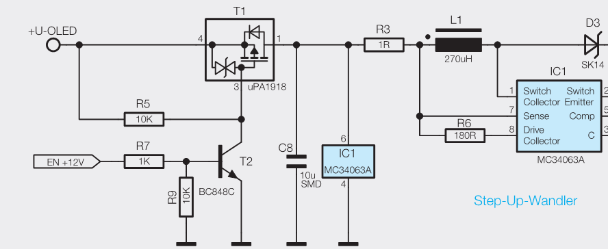

Hallo Frank,
schau mal bei ELV oder Elektor nach. Beide Zeitschriften
hatten in letzter Zeit OLED-Projekte.
Bei ELV hieß das Projekt ODM100.
Hier wurde nicht der Shutdown des Spannungsregler benutzt,
sondern die Versorgungsspannung des kompletten Reglers geschaltet.
Ruppi66

Ich habe mir mal das ELV OLED Modul angeschaut und soweit ich es jetzt
verstanden habe, verwenden sie einfach einen P-Kanal Mosfet um die 3.3V
zu schalten, was natürlich deutlich sinnvoller ist, als die 15V zu
schalten.
Die Frage ist nur, ob im ausgeschalteten Zustand wirklich nichts am
Ausgang anliegt, vor allem, da während der Initialisierung eine niedrige
Spannung von bspw. 2V am OLED Spannungseingang liegt.
Weitere Frage: Wozu wird der zusätzliche Bipolartransistor benötigt? In
meinem Fall ist die Eingangsspannung = Spannung des uC, beides mal 3.3V,
somit müsste ich doch den uC Ausgang direkt an den MOSFET anschließen
können, oder wenn sich in der Zukunft was ändert einfach ein
Open-Collector Ausgang des uC verwenden?
Somit müsste es mit einem einfachem P-Kanal MOSFET funktionieren? :)

Ein p-Kanal-MosFet leitet, wenn das Gate negativer als die Source ist.
Das wäre auch bei 3V3 vom µC der Fall, da die Source 15V sieht. Darum
brauchst Du den zusätzlichen Transistor, der entweder Massepotential
durchschaltet oder hochohmig ist, wodurch das Gate durch R5 auf
Source-Potential gezogen wird und der MosFet sperrt

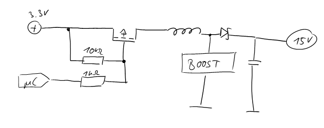

Aber wenn ich nun anstatt die 15V am Ausgang, so wie Jörg vorgeschlagen
hat und so wie es das ELV Projekt macht, die 3.3V am Eingang des
Spannungsreglers schalte, dann müsste der Transistor doch überflüssig
werden, siehe Anhang.
Zum Leiten lege ich am uC Ausgang 0V an, ziehe die 3.3V am Gate also auf
Masse, zum Sperren lege ich 3.3V an.
Wobei ich da ein bisschen rumexperimentieren muss und schauen, was ich
überhaupt für MOSFETS im Moment daheim habe, so dass ich vielleicht auch
gezwungen bin die 15V zu schalten und den zusätzlichen Transistor
verwenden muss, da es mit den 3.3V nicht funktioniert.

Ja, das ist richtig. Mit einem Logic-Level-MosFet, der seine
Gate-Schwellspannung bei unter 1.5V hat, sollte das gehen.
Hallo Frank,
die genannten Zeitschriftenartikel waren als Gedankenhilfe gemeint.
Ich habe die Schaltung von ELV nicht im Einsatz, aber nach näherem
Betrachten gebe ich Euch recht, wenn Ihr mit einem Logic-Level-MOSFET
P-Kanal die 3,3V zum Schaltregler schaltet, müsste es funktionieren.
Der NPN-Transistor ist in der ELV-Schaltung nur als Pegelkonverter drin,
da 4,5V-6V geschaltet werden und dies mit 3,3V-Pegel angesteuert werden
soll.
Nachteil der ELV-Schaltung ist allerdings, dass sich die 15V erst
aufbauen muß. Im Falle der oben vorgeschlagenen High-Side-Schalter
bekommst Du
die Spannung sauber zu-/abgeschaltet.
