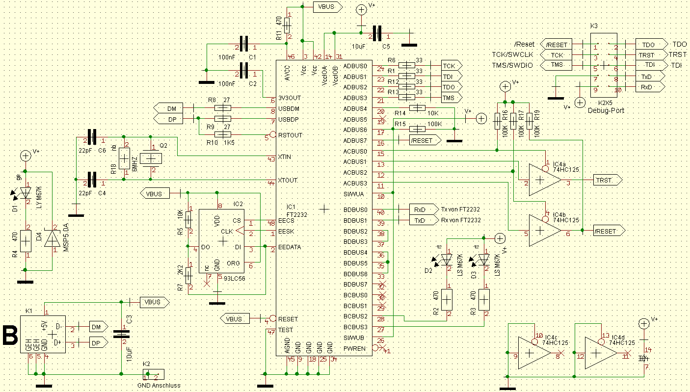

Nun gibt es ja nichts naheliegenderes als einen JTAG-Adapter der
ebenfalls diesen 10-Poligen Stecker bietet, so dass man kein
Adapterstück basteln muss.
Ich habe im Internet diverse Open-Source Adapter gefunden, alle mit
einem FTDI2232 drauf und darauf hin diesen Plan erstellt.
Kann bitte jemand einen Blick drauf werfen ob ich nichts vergessen habe?

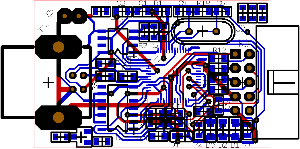

Die Platine wäre übrigends 42x26mm klein.

1. Du hast den FT2232D verwendet. Warum nicht gleich den FT2232H mit USB
2.0 Hi-Speed? Das flutscht dann doch gleich besser.
2. Ich hätte auf der Rückseite eine Groundplane vorgesehen, der
Betriebssicherheit wegen.
3. Für welche Target-Spannungen soll das Teil arbeiten? Was passiert,
wenn Du auf ein Target mit 1.8V oder gar eines mit 5V (z.B. Toshiba)
triffst? Erste Folge: die LEDs leuchten nicht mehr. Ich hab jetzt nicht
in die Datenblätter geschaut, aber Vorsicht ist besser.
Andere Leute arbeiten mit separaten IO-Treibern bzw Level-Shiftern.
Damit hast Du dann auch den Vorteil, daß es Dir im Fehlerfall nicht den
FTDI-Chip für 10 Euro, sondern nur einen Treiber im Cent-Bereich
zerhaut. Die Treiber sind auch ESD-mäßig deutlich unempfindlicher.
Amontec nimmt z.B. Fairchild NC7SZ125 - ich habe 9 Stück gezählt.
4. Hat das einen Grund, warum Du /RESET einmal auf AD7 und einmal über
den 125'er führst? Zum Zurücklesen? Dann hätte ich den Pfeil des Labels
umgedreht, damit man auch sieht, daß es ein Input ist.
5. Ich würde an den USB-Eingang Schutzdioden hängen, je eine Diode an D+
und D- in Sperrrichtung nach Gnd und 3.3V. Am platzsparendsten ist eine
BAV99S oder eine BAS70XY, da sind vier Dioden in einem kleinen SOT363
Gehäuse.
fchk
OP (Firma: EleLa - www.elela.de) #1673517
Ich habe die Seite wieder gefunden, von der her ich das Design für den
Aufbau habe:
http://www.joernonline.de/
Daraus habe ich den Umbau auf den 10-Poligen JTAG vor. Also es ist
garantiert keine "Neuerfindung" von mir.
Das hat natürlich auch weitere Vorteile:
- Die Daten für das EEPROM sind auch frei verfügbar
- OpenOCD unterstützt diesen JTAG als "oocdlink.cfg"
Er verwendet in dem Board OOCDLinkP den gleichen Chip. Die Eagle Dateien
kann ich nicht lesen. Was müsste ich denn ändern um den H-Chip verwenden
zu können?
GND hab ich natürlich massig dran, aber für den Screenshot ausgeblendet,
sonst sieht man nur noch schwarz.
Als Spannung habe ich 3,3V/ 5V im Sinn. So wie bei einem
Standard-Cortex-M3 / STM32 oder LPC2000 ARM7. Das reicht in der Regel
für die Hobby-Anwenungen aus. (Die Profis nehmen sowiso einen J-Link
oder ähnlich...)
Eine Schutzdiode ist drin, die schützt bei Überspannung und Verpolung
auf der Versorgungsleitung. (ganz links die D4)
In dem Plan ist auch der Reset auf den Pin des FTDI Chips gelegt, also
hab ich es übernommen.
Wenn ich die USB Leitungen schützen würde, dann würde ich PESD5V0U2BT
verwenden. Das ist extra ein Chip für USB spezifiziert (und ich habe
massig davon in der Kiste). Aber ich denke mit der D4 bin ich erst mal
gut bedient.
Edit, ich hab die PESD5V0U2BT mal eindesignt. Ich muss die ja nicht
unbedingt bestücken, aber ist mal Vorgesehen.
#1673755
> Aufbau habe:
> zu können?
Ziehe Dir das Datenblatt zum F2232H bei FTDI. Da steht alles drin. Es
wird ein komplett anderes Layout, weil es jetzt ein TQFP64 ist, intern
mit 1.8V arbeitet und einen 12 MHz Quarz gibt. Schau rein, dann ist
alles klar.
> oder ähnlich...)
Na, paß auf. Der rend zu niedrigeren Spannungen hält an, und gerade für
Bastler solltest Du den FTDI-Chip schützen. Besser is das.
Ja, oder so. Den hatte ich noch nicht auf meiner Zutatenliste.

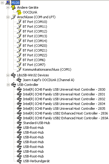

So, die Platine ist angekommen und ich habe die mal zusammen gelötet.
Doch mit dem Treiber habe ich noch meine Probleme.
Ich habe als EEPROM Datei die vom Typ "OOCDLink" genommen, aber der
möchte mir einfach keinen COM-Port machen.
Der Port A trägt er als JTAG OOCDLink ein. Für den Port B hatte ich
einen COM Port im Gerätemaneger erwartet, aber es erscheint nur ein
USB-Controller eintrag.
Ich bin mal hergegangen und habe mal selbst versucht einen FTDI-Treiber

OP (Firma: EleLa - www.elela.de) #1713615
Ich habe XP32. Der JTAG wird erkannt und installiert, aber der Treiber
für Port B, also den möchte ich als RS232 betreiben, wird nicht
installiert.
Anbei ein Bild wie der Geräte-Manager dann aus sieht.
- Der OOCDLink ist da
- Das USB-Verbundgerät erscheint auch
Aber unter "Andere Geräte" steht der OOCDLink. Und das sollte die
serielle Schnittstelle werden und sich unter "Anschlüsse (COM und LPT)"
eintragen.
