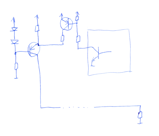

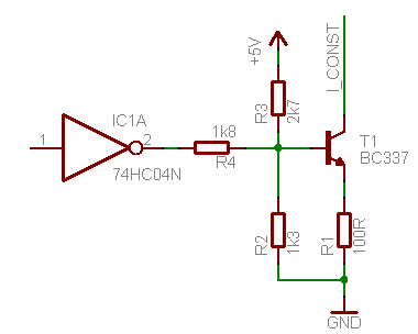

Siehe Anhang. Der Digitalausgang muss ein CMOS Typ sein und mit 5V
Betriebsspannung laufen.

>Kannst du mir die Schaltung mal grob erklären? Die ist so schön kompakt.
Das ist eine einfache Konstantstromquelle mit Bipolartransistor. Die
Spannung an der Basis ist konstant. Demzufolge ist es auch die Spannung
am Emitter, nämlich um 0,7V weniger. Daraus lässt sich der Strom durch
R1 bestimmen, welcher auch nahezu gleich in den Kollektor fließt. Der
digitale Ausgang kann LOW oder HIGH sein, dementsprechend ist R4 einmal
zu R3 und einmal zu R2 parallel geschaltet, es ergeben sich zwei
Spannungsteiler. Die kann man ausrechnen und über den oben genannten
Zusammenhang den Strom durch R1 für beide Fälle bestimmen.

Siehe Anhang. Damit kann man problemlos mit Bürdewiderstand messen, und
potentialfrei ist es durch den Optokoppler auch noch. Asls
Speisespannung braucht man min. 7V + den Spannungsabfall über dem
Bürdewiderstand. Wenn die 7V zuviel sind, muss man halt einen 2,5 oder
3,3V Low Drop Regler für IC1 einsetzen und R2 und R3 anpassen.

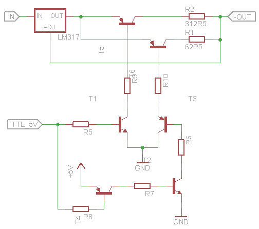

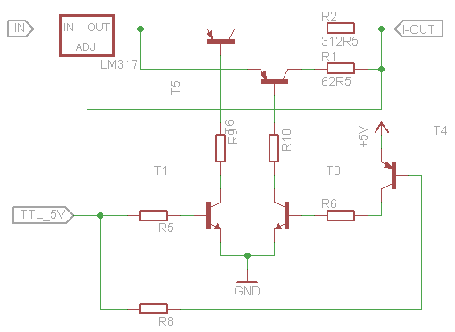

Wenn die Ströme nicht sehr genau sein müssen, könntest du es so wie im
Anhang machen.
Allerdings brauchst du eventuell noch einen Level-Shifter oder Inverter
am Open-Kollektor-Ausgang.

Die Schaltung von Kai hab ich mal berehcnet und simuleirt, funktioniert
wie ich es haben wollte.
