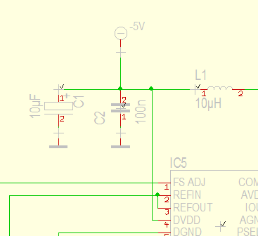

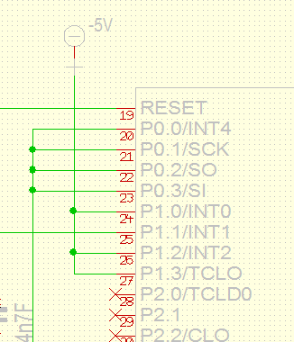

2) Noch viel erschreckender ist das der jetzt nach dem Check 90% der
Bauteile nicht mehr kennt. Also im Schaltplan ist die Warnung: Symbol
unbekannt C8 auf Seite 1 bei 12,,700mm 888,900mm

von Stefan (Gast)
Sieht so aus als hättest du von einer anderen Version,
Bauteile importiert oder eine andere Bibliothek verwendet.
Ist ja so auch nicht weiter schlimm, denn die Funktion ist
ja gegeben, nur mußt du bei einigen die Werte nachtragen.
Irgendwie scheint deine Bauteilbibliothek nicht mehr richtig
zu funktionieren. Mal neu installieren alles am besten.

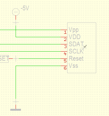

>Jetzt sind nurnoch die meisten Bauteile im Schaltplan unbekannt.
Diese Fehlermeldungen werden bei mir nicht angezeigt. Gravierende Fehler
sind allerdings bei IC4, IC5 und TA1.
Ich sehe, du hast gar keine durchgehende Massefläche. Die vergißt du ja
hoffentlich nicht, oder?
Kai Klaas

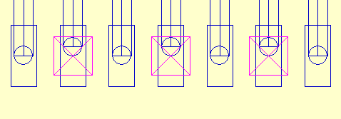

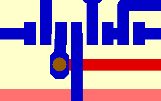

von Manfred von A. (dipol)
Das ist aber sehr unsauber gearbeitet!
Der Abstand zwischen Lötauge und Leiterbahn ist nur 0,07mm.
Geh mal mit der Taste '#' in den Transparent-Modus. Dann siehst du, dass
viele Leiterbahnen an die Lötaugen angeklatscht wurden, statt sie am
Fangkreuz zu verbinden.
Schalte zur zukünftigen Kontrolle unter 'Einstellungen' den PC-Piep mal
ein. So hast du eine akustische Kontrolle beim Verbinden.

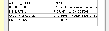

Zu den unbekannten Bauteilen:
Da ist dir sicher der Pfad zu den Bibliotheken durcheinander gekommen.
Die Bauteile lagen mal unter: \...\torstenanna\...
Hast du während des Projektes deine Freundin gewechselt, den
Verzeichnissnamen aber nicht? :-)
Hier mal den Pfad für ein Bauteil das als richtig erkannt wurde.
von Hans (Gast)
Da müssten sie immernoch liegen. Der Name ist noch von meinem Bruder :-)
Problematisch könnte sein, das ich zweei Versonen von target instaliert
habe. Aber die Bibs müssten doch gleich sein, wenn ich den Pfad von der
einen zur anderen lege, oder nicht? Einziger Unterschied müsste meine
eigene bib sein, in der ich meine selbst gemachten bausteine gespeichert
habe.
von Hans (Gast)
Moment das wird getestet :-)
von Hans (Gast)
wo kann ich das umstellen? ich finde diese anzeige nicht
Diese Anzeige findet man durch Doppelklick auf das Bauteil, dann unter
Eigenschaften.
Die allgm. Pfadeinstellung wird aber unter Taste 'o' vorgenommen.
Hier ist der Padabstand mit ca. 0,17mm zu klein. In den 'Mindestgrößen'

von Kai Klaas (Gast)
Bei C6 ist der Masseanschluß im Schaltplan nicht richtig geroutet.
Kai Klaas
von Hans (Gast)
Das hatte ich schon verbessert. Im Moment versuche ich bei dem IC5 die
Abstandsfehler weg zu bekommen. Geht aber nicht, da die Pins bei SMD so
nah sind. Gibt es da eine Lösung zu? Aura verkleinern?
Die eine Duko ist viel zu groß und viel zu nahe an den Lötpads. Die
solltest du eventuell auch mit Lötstopplack überdecken.
Was schlägt denn der Hersteller von IC5 für "solder lands" vor?
Ansonsten einfach das Prüfkriterium auf 0,15mm verkleinern.
Kai Klaas

Ich hab mal in dieses völlig verhunzte Projekt reingeschaut.
Was bitte willst du mit -Ub an dem Controller? Das dürfte der nicht
lange mitmachen...
von ... (Gast)
hier und hier dürften -5V auch falsch sein.

von ... (Gast)
Hans schrieb:
> ich habe das nochmal kontrolliert und es ist alles drei richtig.
Sorry, aber das kann nicht sein.
Weil:
1. Der Controller keine negativen Spannungen in der Höhe von -5V gegen
seinen Bezugspunkt = GND lt. Datenblatt mag.
2. Der Kondensator C1 und C3 dann falsch gepolt wäre und lt. Datenblatt
der AD9835 gerne +5V an seinen DVDD und AVDD Eingängen hätte.
Beim dritten Bild kann man geteilter Meinung sein, je nachdem was du
damit versorgen willst.
Hans schrieb:
> Was meinst du sonst mit
> total verhunzt?
Öhm, z.B. im Schaltbild Bauteile nicht angeschlossen etc.
Das Layout ist eine einzige Katastrophe. Das könnte man leicht auf die
Hälfte der Abmessungen reduzieren. Die Anzahl der Dukos um mehr als die
Hälfte. Ganz zu schweigen vom GND und Versorgungsspannung-Routing.
Siebkondensatoren gehören direkt an das entsprechende IC usw.
Anbei eine korrigierte Version die keine Prüffehler mehr bringt, es sei
denn du schaltest beim Prüfen "Signallogik prüfen" ein. Aber den Teil zu
prüfen wird schwer, weil du jeden einzelnen Pin deiner Bauteile auf
richtige Logik überprüfen müsstest.  Aber da das keinen interessiert
kannst du es auch lassen.

Kannst du mir noch verraten wie du das mit den Abstandfehlern beim SMD
Baustein gemacht hast?
von ... (Gast)
Die Padbreite auf 0,4mm gesetzt und die Leiterbahnen, die daran gehen
auch.
