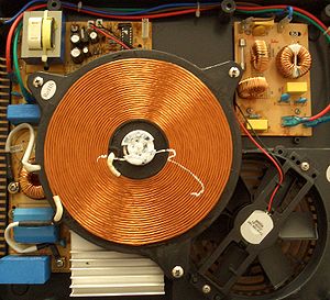

Hallo Allerseits
Ich möchte mir ein Induktionskochfeld zulegen und es ein bisschen
umbauen und zwar die flache spule auf ein glas Rohr wickeln so das ich
ein kleinen Induktion Ofen erhalten es sollen damit kleine gepulverte
Blechteile auf ca. 90 Grad gebracht werden damit das pulver schmilzt das
wird jetzt in einem normalen kleinen Backofen gemacht doch da nimmt es
immer noch viel zeit in Anspruch und ich möchte das gerne in einer Röhre
so ca. max. 80mm und min 50mm im Durchmesser erledigen .
Ich habe von Elektronik jetzt nicht viel Ahnung und ich möchte
eigentlich auch nur die spule umwickeln und die Topferkennung
austricksen hat da jemand vielleicht ein paar Tipps oder Anregungen für
mich??
Oder Vielleicht geht das auch gar nicht weil die Spule nur in flacher
vorm funktioniert?
Für Antworten währe ich echt dankbar !!
Gruß Flo
#1680346
@  Florian (Gast)
>austricksen
Tja, dann darfst du das Projekt in dieser Form KOMPLETT vergessen. Denn
das ist nicht mal fix gemacht. Und Netzspannung ist kein Spielzeug für
Anfänger.
Die einzige reale Chance ist, jemanden der WIRKLICH Ahnung davon hat es
machen zu lassen. Frag in den oben verlinkten Threads nach, oder im
Forum Markt.
Ich hoffe du kannst mit meiner Antwort umgehen. Einige können das
nämlich manchmal nicht.
MFG
Falk
Gast #1681024
Vielen danke für die schnellen Antworten ! !:-) hätte so schnell damit
gar nicht gerechnet
@Luk4s K.
Danke Für die Links die suche habe ich schon bemüht und auch deine links
hatte ich schon durch  und da geht es auch um ganz andre Leistungen bzw.
auch um komplette selbstgebaute Öfen. Ich möchte ja wirklich nur die
flachliegende Spule um ein Gasrohr wickeln und alles andre so belassen
wie es ist !!
@Falk Brunner
Danke für deine hinweise na klar komme ich damit klar wenn du meinst das
der Umbau zu gefährlich ist dann ist das wurm ich hier gebeten habe
nämlich die Meinung von Leuten die von sich behaupten können Ahnung von
sowas zu haben.
Jetzt kommt kein aber nur noch mal zum Verständnis damit ich nicht
gleich aufgeben muss wie ich auch schon Luk4s K. ich möchte nichts an
der elektronischen Steuerung oder anderweitig ändern ich möchte
legendlich die Spule auf eine Glasröhre wickeln und dann den Temperatur
Sensor da anbauen und die Topferkennung mit Hilfe von irgend einem nicht
elektronischem Trick Außergefecht setzten  z.B. ein Metall stück an den
Sensor halten oder irgend was andres ??
Und an dem Rest möchte ich nichts ändern ! es währe quasi so als würde
ich meine blechstreifen anstatt eines Topfes einfach über das Kochfeld
halten und einmal wenden (das geht leider nicht)
Gruß Flo
