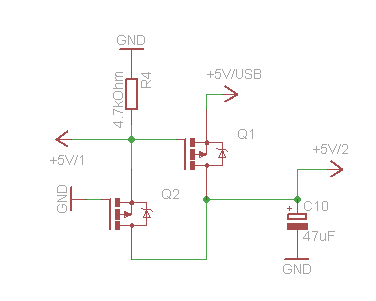

Ansonsten hab ich jetzt mal die Schaltung im Anhang entworfen. Könnte
das funktionieren? Noch zur Info: Es handelt sich um meine erste
richtige Schaltung und ich hätte auch das erste Mal mit MOSFETs zu
tun... :-)
Viele Grüße und besten Dank für die Hilfe
Micha
Gast #1680454
Noch zwei drei Worte dazu wie ich mir das vorgestellt hab:
Ist nur die USB-Spannung vorhanden, besteht eine Spannungsdifferenz
zwischen Gate und Source des oberen MOSFETs und er schaltet die +5V der
USB-Spannung durch. Der untere MOSFET hingegen bleibt gesperrt, da G und
S auf Masse liegen.
Wird die Spannungsquelle +5V/1 angeschlossen, ist die Spannungsdifferenz
zwischen G und S des oberen MOSFETs idealerweise gleich Null. Am unteren
Mosfet allerdings ist am Source +5V und am Gate immernoch Masse und er
schaltet die 5V/1 durch.
Dazu noch ein Pull-Down-Widerstand und ein Speicherkondensator und
meines Erachtens (nach einem langen Tag zumindest ;-)) könnte das Ganze
funktionieren.
Gast #1680490
Wenn an (+5V/1) 5 Volt anliegen und die Schaltung mit einem USB-Port via
(+5V/2) verbunden ist, dann besteht die "Gefahr" das über die Diode von
Q1 ein Strom in den USB-Port fließt, wenn dieser nicht aktiv ist.
Gast #1680548
Hallo Karlheinz,
besten Dank für den Hinweis. Mir würde jetzt nur eine weitere Diode zum
Schutz des USB-Ports einfallen, aber die würde ja leider wieder einen
Spannungsabfall bedeuten...
Wie hat man denn möglichst Verlustfrei zwischen zwei Spannungsquellen
umgeschaltet bevor es "ideale Dioden" oder "Power ORinge" gab!?
Viele Grüße
#1680582
@  Micha (Gast)
Mit einem ordinären, mechanischen Umschalter. Die sind nämlich auch in
vielen Klinkenbuchsen bzw. Buchsen für Hohlstecker drin. Klar, das ist
NICHT unterbrechungsfrei, aber das ist auch selten nötig.
Man kann es einfach so machen wie im Bild hier.
Beitrag "Re: Spannungsumschaltung für MC"
Natürlich mit einem deutlich leistungsstärkeren MOSFET, siehe
MOSFET-Übersicht. Das Netzteil speist nicht mit 5 sondern 5,5-6V und
alles ist paletti. Der Verlust über der Diode ist bei Netzteilbetrieb
egal. V1 ist die USB-Spannung.
MfG
FalK
