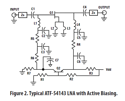

Ich stehe davor, mir meinen ersten HF-Transistorverstärker (LNA) bzu
basteln. Der ATF-54143 scheint dafür eine gute Wahl zu sein, in
Amateurfunkerkreisen ist er wohl recht beliebt und man findet einige
Schaltungen im Internet. Siehe z.B. die Schaltung von OK1DFC:
http://www.ok1dfc.com/eme/technic/ATF54143/1296MHz%20ATF54143.pdf
Ich würde aber auch gerne verstehen, was ich da zusammenlöte, und da
bereitet mir das „active biasing“ noch etwas Kopfzerbrechen. Wie das
aufgebaut ist, ist in der angehängten Grafik zu sehen (entnommen aus dem
Datenblatt des ATF-54143: http://www.avagotech.com/docs/AV02-0488EN ).
Insbesondere die Aufgaben von R4 und R7 sind mir nicht klar, aber hier
mal genauer, was ich verstehe und wo es bei mir klemmt:
Über den Spannungsteiler R1/R2 stelle ich die Spannung an der Basis vom
PNP-Transistor Q2 (BJT) ein. Die Emitterspannung liegt dann um Ube höher
(Ue = Ub + Ube). Wenn ich mir die Schaltung von OK1DFC anschaue, ist Ub
= 3,2V und Ue dementsprechend 3,8V. Mit R3 stelle ich Ids für den
ATF-54143 ein, Spannungsabfall 1,2V bei 22 Ohm ergibt knapp 55mA für die
OK1DFC-Schaltung. Durch den Spannungsabfall über R4 wird schließlich die
Drain-Source-Spannung auf 3,3V gesetzt.
Das bringt mich zur ersten Frage: Welchen Grund hat R4 in der Schaltung?
In den diversen Schaltungen, die ich gefunden habe, liegt R4 jeweils bei
10-15 Ohm. Warum wird nicht direkt über R1 und R2 Ue = 3,3V eingestellt
und R4 weggelassen, so dass Ue = Uds?
Soll hier niedrigen Frequenzen eine Abschlussimpedanz angeboten werden
(also Stabilitätsgründe)? Wobei: Übernähme die Aufgabe nicht auch schon
R3?
Dann weiter mit der linken Seite der Schaltung, mit Beispielwerten, die
ich in Schaltungen mit dem ATF54143 gefunden habe:
R5 (50…100 Ohm) hat schätze ich die Aufgabe, niedrige Frequenzen
abzuschließen, also ausschließlich Stabilitätsgründe. Liege ich damit
richtig?
R6 (1kOhm…10kOhm) begrenzt laut Datenblatt den Gate-Strom des ATF-54143.
Was ich dann wieder nicht verstehe ist die Funktion von R7. Im
Datenblatt steht dazu: „R7 is chosen to be 1kOhm. This resistor keeps a
small amount of current flowing through Q2 to help maintain bias
stability.” Dient also dazu, den Biasstrom konstant zu halten. Aber wie
läuft das ab?
Kann mir vielleicht jemand hier im Forum auf die Sprünge helfen?
Schonmal vielen Dank für jede hilfreiche Antwort!
Irgend sowas wird es wohl sein. Vielleicht auch dass die HF nicht so
stark in die Bentriebsspannung reinsaut. Ist wohl eine Try&Error-Sache
gewesen den da rein zu bauen.
> R5 (50…100 Ohm)
Ich glaube der Autor liebt diese C-R-C Kombination (wie auch schon mit
R4) und baut sie einfach auf verdacht ein. Möglicherweise kann man sie
weg lassen, möglicherweise ist sie notwendig damits nicht schwingt.
> R7
Ich vermute dass man einfach etwas Kollektorstrom durch Q2 haben will.
Wahrscheinlich nützt es der Stbilität der Regelung dass der Basisstrom
von Q1 genauso schnell fallen wie steigen kann. Q2 kann ja nur nach oben
ziehen oder fallen lassen. Fallen muß der Strom aber von selber, R7
beschleunigt das.

Hi, Aldo, meine Verdachtsdiagnosen:
Wunsch: Die Werte der Bauelemente.
R4: Entkopplung des eher höher frequenten Zweiges an L4 von Kollektor Q2
Warum nicht direkt über R1 und R2: HF-Verstärker brauchen eine
niederohmige Bias, wenn sie sich von Übersteuerung rasch wieder erholen
sollen.
Ferner: Manche Höchstfrequenztransistoren rauschen bei NF erheblich.
Dies niederfrequentes Rauschen muss klein gehalten werden.
R5: Impedanzrichtiger Abschluss auch bei Betriebsfrequenz. Ein anderer
Abschluss ist nicht zu sehen.
R6: Paßt den Pegel an R7 an die Gatespannung an.
R7: Richtig, Ruhebelastung. Bei Übersteuerungen hat die Stromquelle Q2
Einiges zu tun. R7 wird ihre Rückkehr in den Normalzustand
beschleunigen.
Ansonsten: Die vielen Pole im Gegenkopplungsnetzwerk machen mich fast
schwindelig. Mit den Werten der Bauelemente wird man sehen, welcher der
vielen Tiefpässe dominiert.

Dieses Bias-Netzwerk ist (zusammen mit Q1) eigentlich ganz einfach eine
Stromregelung für den Q1 für den Fall, daß der Drainstrom des Q1 sich
durch Temperatureinfluß ändert. Dieser Strom wird über R3 gemessen, und
führt bei Q2 zu einer entsprechenden Gegenreaktion.
Wenn Q1 also zu viel zieht, erhöht sich die U über R3, somit macht Q2
etwas dicht(er), somit weniger Kollektorstrom, was zu weniger Spannung
an R7 führt. Diese Spannung sieht der Q1 dann an seinem Gate, womit der
Q1 abgeregelt wird.
Das der Q2 evtl. recht stark rauschen mag, ist hier kein Problem wegen
der Filterung (R-C-L) in Drain und Gatespeisung.
Und was die angesprochenen viele Pole betrifft: die Schaltung scheint
dahingehend wohl ganz gut ausgewogen zu sein, denn sie funktioniert
zumindest bei mir ganz gut zu hause - allerdings die 70cm-Version.
Auch das Eigenrauschen ist so gering, daß ich lässig das
Antennenrauschen höre, wenn ich die Antenne anstecke. Die Schaltung
funktioniert also.
