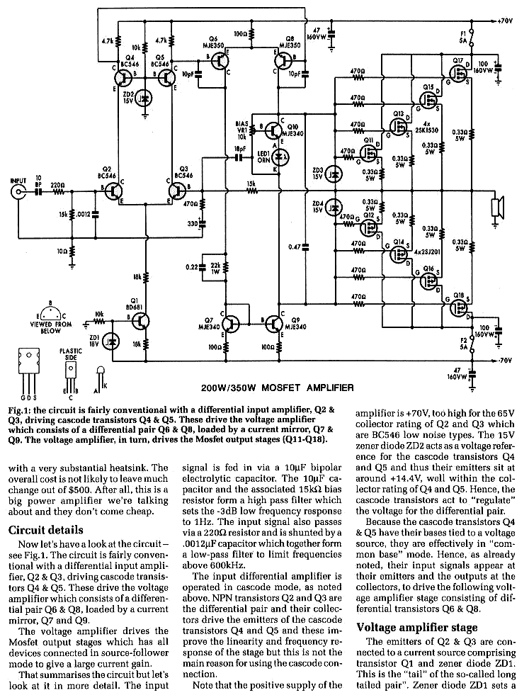

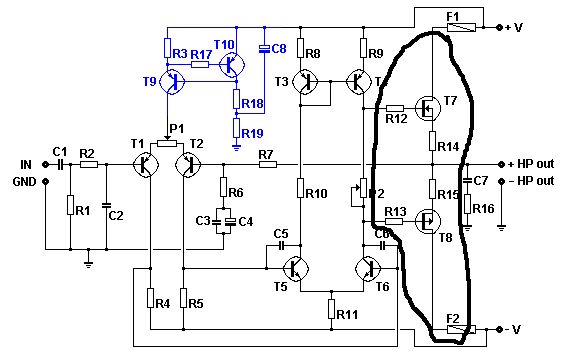

Habe im Netz folgenden Verstärker gefunden:
http://www.eleccircuit.com/basic-mosfet-amplifier-100w-with-2sk15302sj201/
Leider ist keine Versorgungsspannung angegeben.
Welche Versorgungsspannung ist dafür geeignet?
Kann ich die Ausgangsleistung steigern, wenn ich zu den (wie im Anhang
makierten) 2 Mosfets (inklusive Widerstände) nochmals ein "Pärchen"
dazuhänge?
Für sinnvolle Anwtworten bedanke ich mich schon mal vorab.

Der hier ist (abgesehen von der Konstantstromquelle) ziemlich ähnlich:
http://www.eleccircuit.com/power-amplifier-mosfet-hi-fi-300w-by-2sk1058-2sj162/
Und daraus würde ich schliessen: Versorgung ca. +-40V bis +-50V.

OK. Mein Fehler habe ich übersehen. Versorgung ist +-45 bis +-55V.
Aber wie sieht es mit der Ausgangsleistung aus, lässt sich die mit einem
zusätzlichen Pärchen steigern?
Muss wirklich nur T7 und T8 gekühlt werden?
Wenn Du dann an 2 Ohm Last arbeitest, das Netzteil es strommäßig kann,
dann ja. C7/R16 muss eventuell dann etwas anders dimensioniert werden
zur Schwingungsunterdrückung.
T3-T6 würde ich auch mit einem Kühlkörper versehen.
Mach dir keine Gedanken um den Verstärker.
Die Schaltung taugt nichts.
Es wird mit P2 ein thermisch unkompensierter Ruhestrom eingestellt.
Die Schaltung enthält einige Stellen, die dazu neigen, nicht als
Verstärker, sondern als Oszillator zu wirken.
Diese "Basic" Schaltung macht keine Freude.

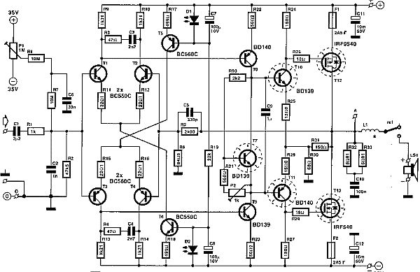

Der hier ist sehr ähnlich, aber das nötige bischen besser (achte auf
"thermal runaway"), ich dachte, die hätten ihre Schaltpläne öffentlich,
find ich gerade nicht
http://www.ampslab.com/hx100.htm
Selbst der angehängte Elektro HEXFET war besser.

Nee, RV1 ist derselbe Murks, zudem sind die 0.22 Ohm Widerstände zu
klein.
Der Schaltung fehlt zudem jegliche Absicherung, ein Kurzschluss am
Ausgang weil eine Lautsprecherlitze die andere berührt und die
Ausgangstransistoren sind kaputt.

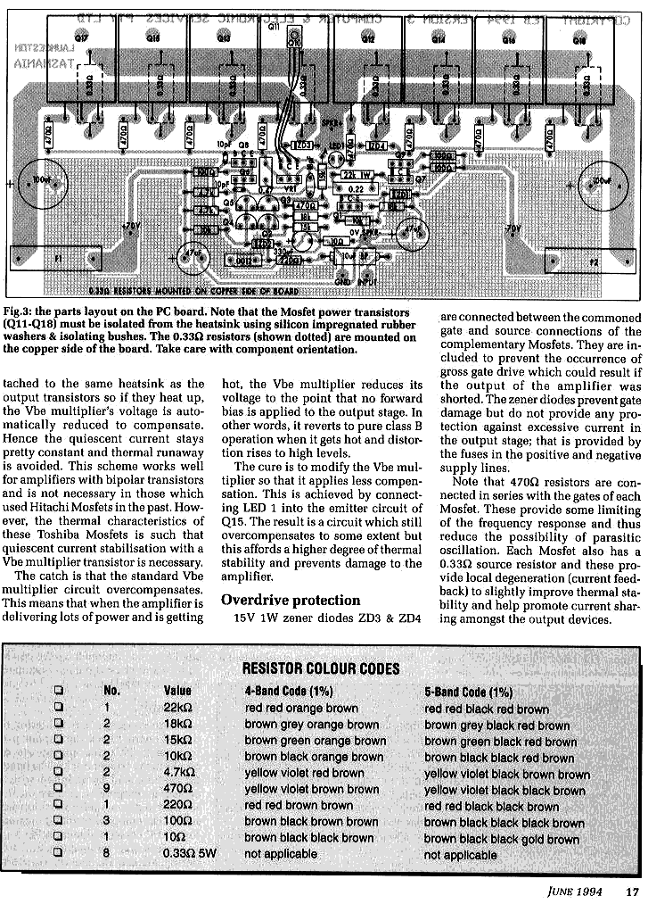

Gast #1689729
Das sind halt so die üblichen Prinzipschaltungen. Gibt's auch von Andrew
Holton.
Die 0.33 Ohm Stromverteilungswiderstände sind viel zu klein, das
funktioniert nur mit selektierten Transistoren (also 100 kaufen, die 4
gleichesten nehmen, für kommerzielle Hersteller einfach, die verbauen
die 96 anderen Transistoren in anderen Verstärkern).
Kein Boucherot-Glied am Ausgang, kein Hf-Einstreuungsschutz am Ausgang.
Kein Überhitzungsschutz (Kühlkörper sind immer zu klein, aber kein
Hobbybastler lässt seine Endstufe mal auf Volllast laufen bis sie heiss
wird, misst und baut Schutzschaltungen (Thermowächter) ein, das passiert
erst bei einer Party, dann rummst es), kein Lautsprecher-Schutz
(Einschaltverzögerung, Anti-Plopp, Schutz der Lautsprecher vor
Gleichspannung bei Defekt).
