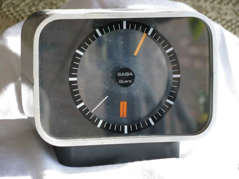

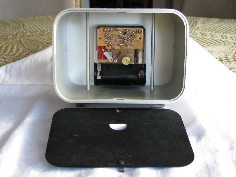

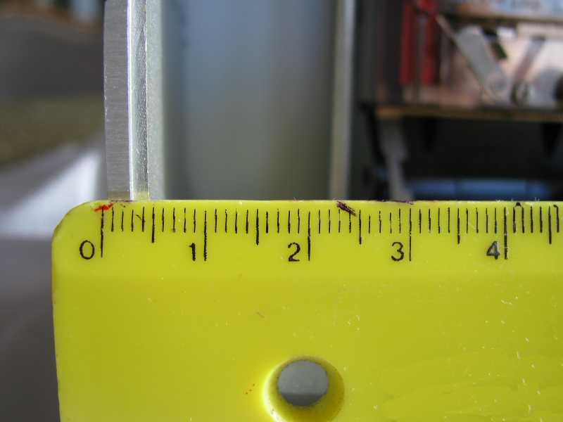

von Calogero D. (Firma: swissgrd.va) (cdg)
Lass Dich nicht verrückt machen,
ich habe eine alte Quarzuhr (ca. 5mm Alugehäuse)
mit einem DCF-Uhrwerk ausgerüstet.
Gehäuseaufbau:
rundherum 5mm Alu,
Rückwand Stahlblech
Die Uhr synchronisiert einwandfrei.
cdg
Hier noch die Bilder zur Bestätigung:
Bild 1; die geöffnete Uhr
Bild 2; die DCF-Platine, Mitte oben Trimm-C, rechts der Quarz
Bild 3; der Alu-Rand ca. 5mm
Bild 4, die SABA Uhr von vorne.
Solch ein Gehäuse wirft man nicht weg,
also aufwerten mit DCF .... geht doch
cdg

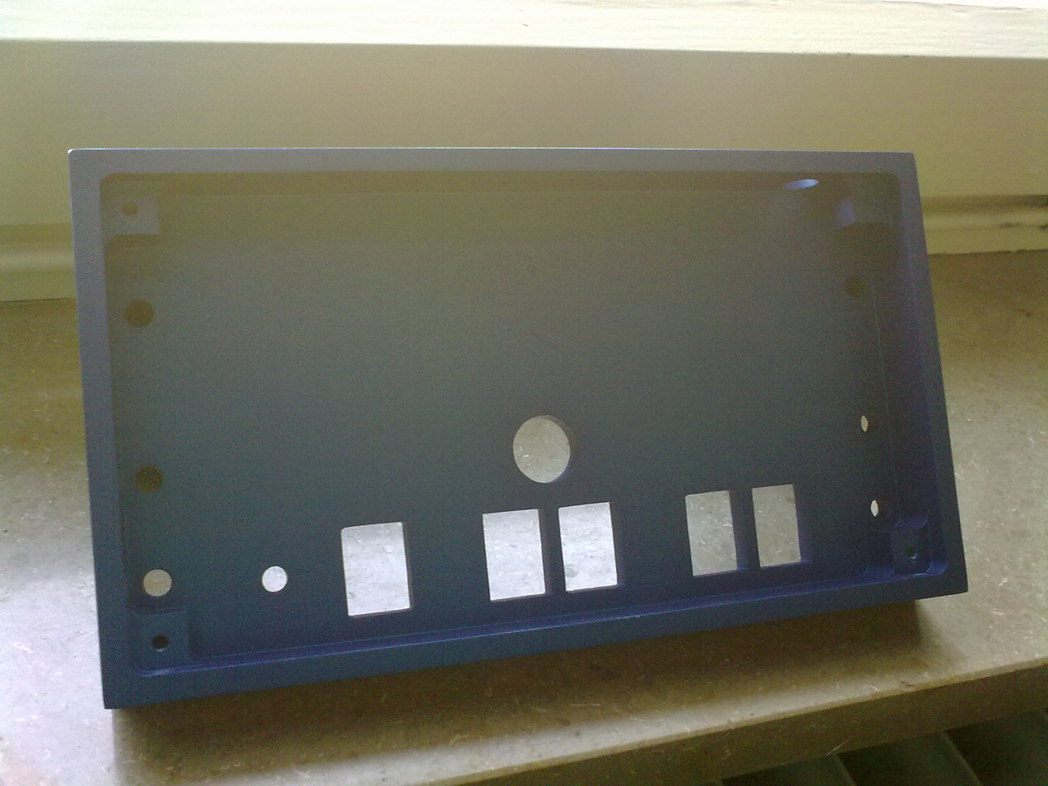

Ich hab auch mal eben 2 Bilder gemacht es ist zwar nicht das ganze
gehäuße aber der Teil wo ich geplannt hatte den DCF einzubauen

Sooo...
Ich hab es gerade geschafft Empfang zu bekommen. Anhand einer LED erken
ich das Signal. Wenn ich jetzt mein Gehäuse darauf lege habe ich immer
noch empfang freu aber sobald ich dann unten noch den deckel drauf
lege ist das Signal weg heul
Was meint ihr reicht es wenn ich einfach den Boden nochmal nue aus PVC
herstelle das das dann aussreicht???
Wenn ihr wollt kann ich ein Video machen zum zeigen
Ja, das könnte genügen.  Damit hast du einen hinreichend großen
Durchbruch in deinem "Faradayschen Käfig".

zu Michael: Also die Entfernung laut google maps liegt bei 330km.
Also ich werde die Elktronik mal so fertig herstellen und es am Ende
nochmal Testen. Wenns dann nicht funktionieren sollte, dann werde ich
eben nochmal ein Bodendeckel aus PVC herstellen
Aber auf jeden Fall schon einmal alle die mir die Fragen beantwortet
haben
